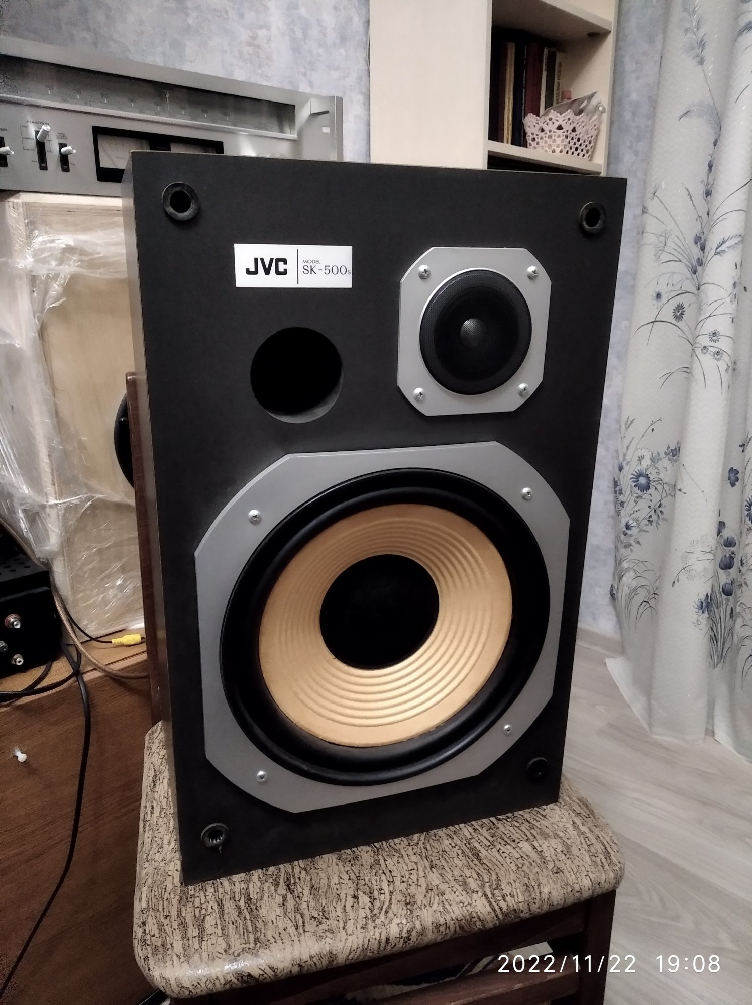

Были у меня как-то: "JVC SK-700"
Так они выглядели сразу после распаковки.
Схема родного фильтра. Ничего не менял.
