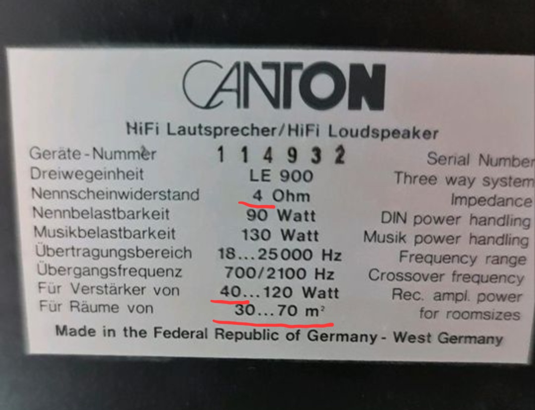

А ещё на шилдике заявлена рекомендуемая мощность умзч от 40 до 120вт и размер помещения.
Я эту пару покупал за 80 евро в германии лет 20 назад.Через год продал другу,у которого она трудится до сих пор.Он спалил в них пищалку.При ремонте увидели и динамик НЧ с малой МС , тоже удивились -никак со звуком не корелировало.Потом разобрались... Я её не советывал Сергею,т.к. знаю,что 4Ом..Я написал как пример малого магнита ,но хорошего звука и НЧ от 18Гц. В новоделе мне найдите такие параметры! Поэтому и прочухивал на Ебае все момойки. https://hifi-wiki.com/index.php/Canton_LE_900

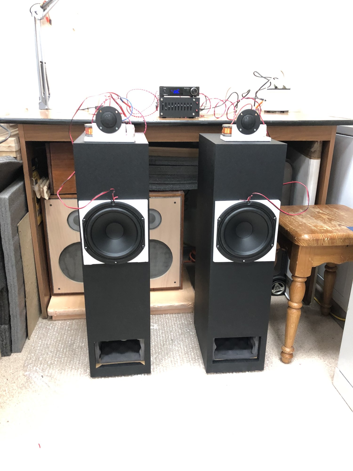

Peerless_8_ohm_830657 c sica_lp66-8_ohm в лабиринте Рогожина играли очень приятно, но довольно большие ящики и реальная чуйка наверное не больше 88дБ.
Именно так. Прекрасный басовый звук , но габариты-......!!!
