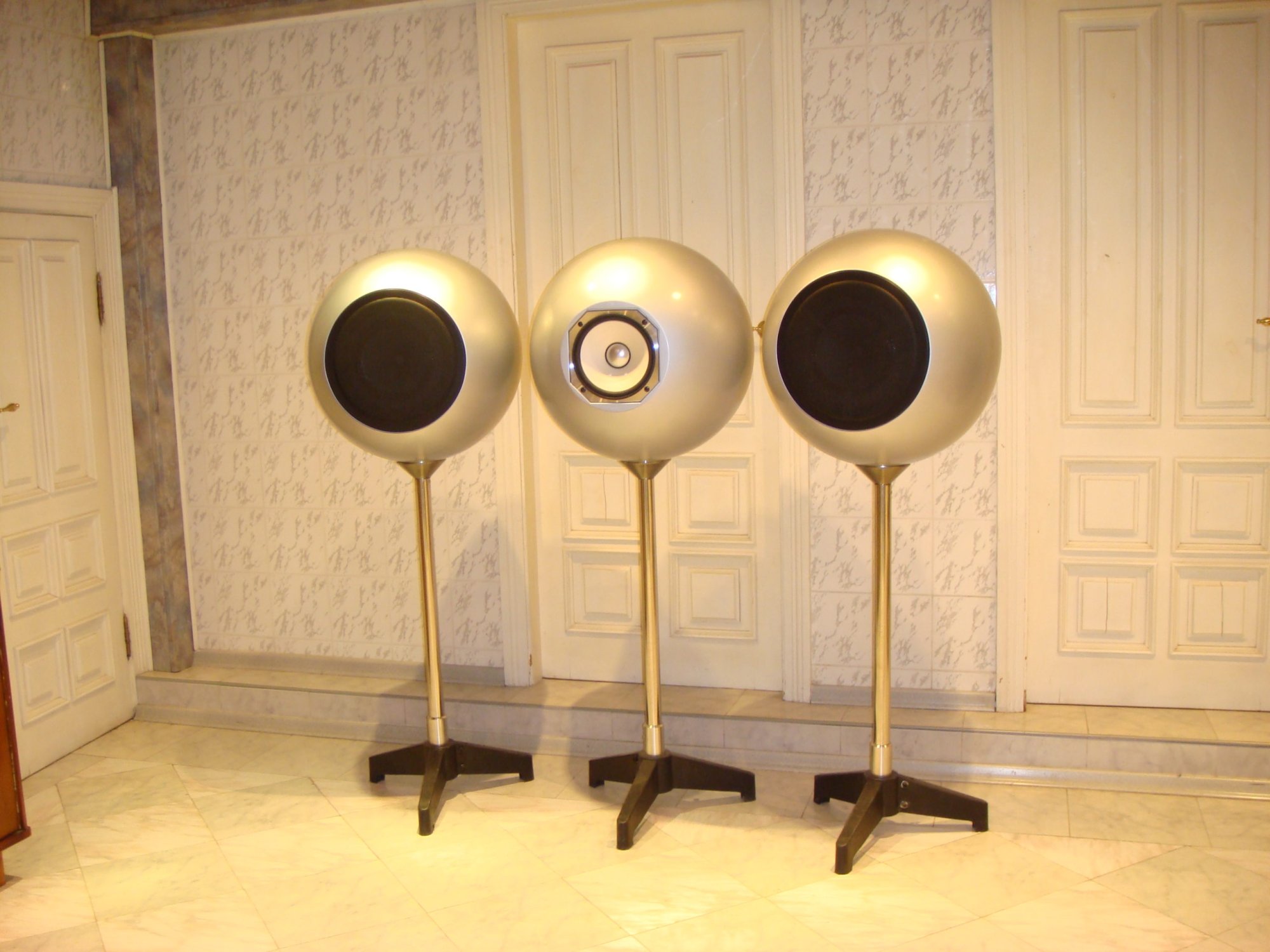

Фостекс F200A разумеется, никакой не ширик. Я применял его в роли басовика, по причине торчащего в районе 2 килогерц дурного выброса и короткой АЧХ выше.
Недавно перебрали все запасы этого хлама по имени F200A FF225 и еще похожего конструктива, 8-угольного, не помню. Все они мусор. Басовый участок у них имеет очень невысокую отдачу, выше килогерца торчит бугор, пользы от которого нет . Хотя, с коррекцией АЧХ можно кое-чего добиться вполне. Но возня нужна немалая.
В 2004-2005 повелись на идеально ровную паспортную АЧХ от Фоськи, набрали дерьма, в реале там и близко нет той ровности, орут все как порося. Из шириков более-менее управляемые это FE-206 FE-207 , но только в двухполоске. Там верхняя средина мерзко звучит .И когда в Воронеже сделали одному заказчику акустику на 206 с пищалкой и переключением Ширик- Двухполоска. заказчик выбрал двухполоску , там со звуком все достойно.
