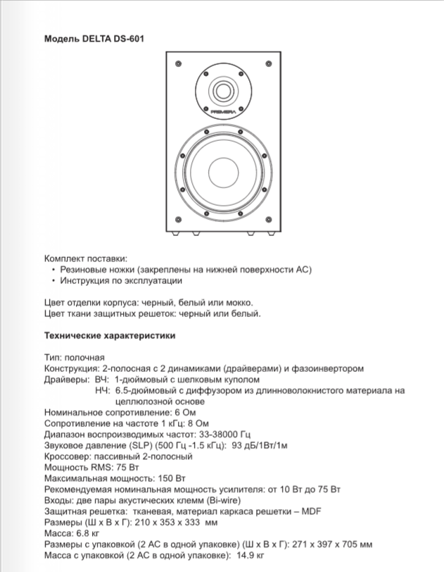

максимальное звуковое давление и чувствительность динамика- это разные вещи!
и как ты этого не знал )
у DS 601 по русски написано английскими буковками SPL-93db
У написано в инструкции -
Знаешь, что значит написанное?

термин неверно выбран. Или чувствительность- или макс звуковое давление.
Это не имеет значение совсем. Самое главное написано в скобочках.
Хотя путаница в терминах уже(дважды мимо кассы) навевает нехорошие мысли.

Вот интересно, что означает аббревиатура SLP. Поскользнулся или пролетел?

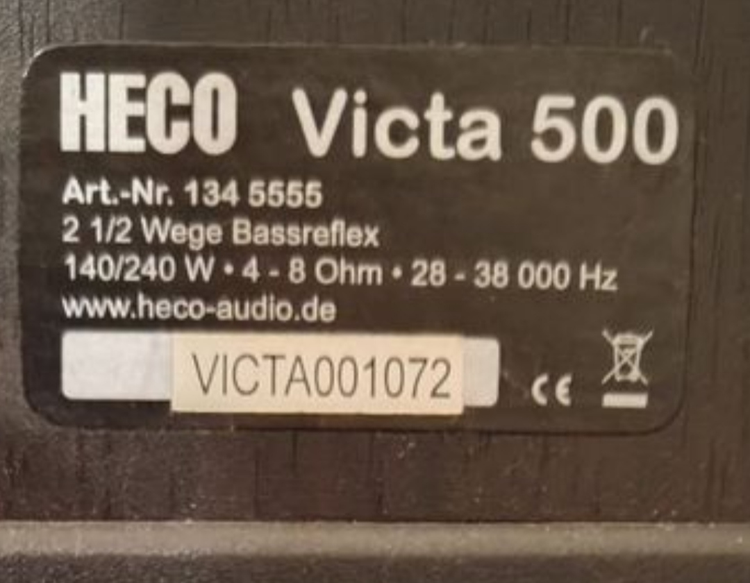

Мне вот интересно, на многих АС на шильдике надпись "импеданс 4-8 Ом".
Как это понимать? Считать 4-х, 6-ти или 8-ми омными?
Из чего вообще эти шильдикописатели исходят?
А я надеялся на помощь знатоков в поисках ответа на вопрос в предыдущем посту.
Что сопротивление АС частозависимое знают все. Но в тех. данных АС обычно указывается 8, 6, 4 Ома. Здесь же пишут 4 - 8 Ом. Это воспринимать как что? Как 6 Ом?

я тоже долго смотрел-думал, пока в какомто хифиревью не увидел "ас для усилителя с нагрузкой 4-8ом". а сколько там реально хз
Знатоки молчат. Помощь зала не работает. Остаются " Звонок другу " или "50 на 50 ."
Саша, таких надписей все больше!
Я раньше не встречал, а сейчас очень часто.
Интересно, какие-нибудь нормы определения сопротивления АС существуют?

Забавно. Сейчас такое не только на самых дешевых АС.
На Хеко видел. Не помню на каких.
В общем, попадутся, выложу картинку.

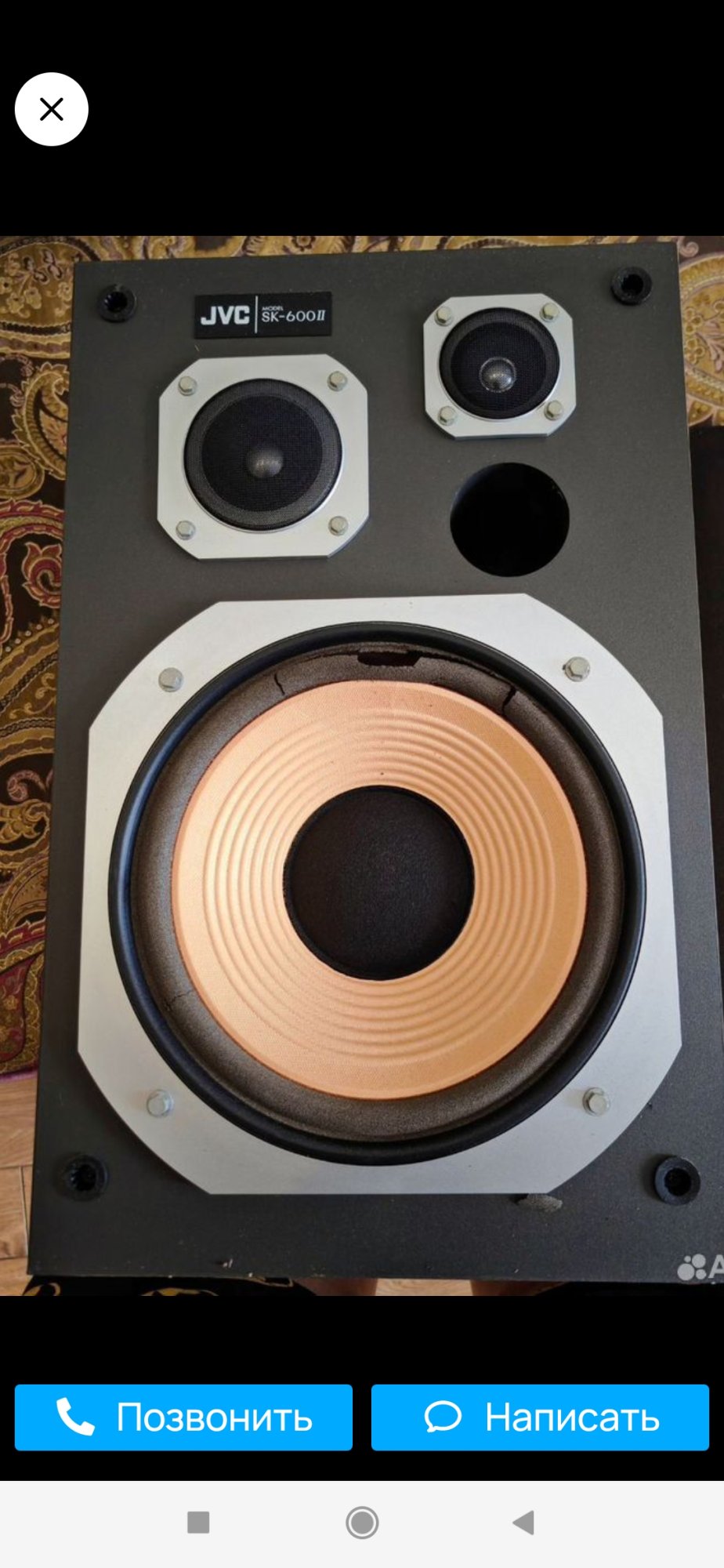

Еще на Авито продают АС в очень интересном виде. Обратите внимание на состояние подвесов.
Интересно, такое кто-то покупает?
Таких как Мешин немного.

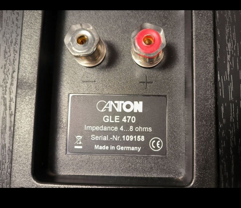

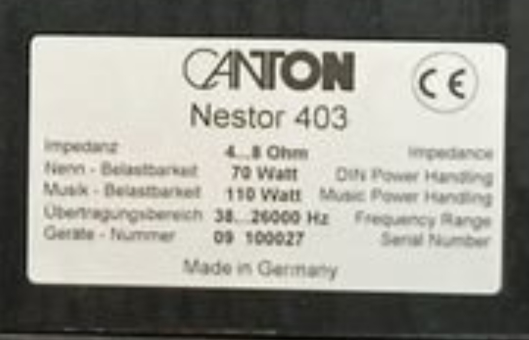

Приведу примеры ранее описанного странного указания импеданса АС 4 - 8 Ом.
Пишут: сделано в Германии и не указывают понятно сопротивление АС.
Производители акустики обычно указывают сопротивление на 1000 Гц, Михайлов предлагает брать для расчетов в 1,2 раза больше (встречал в 1,25). Пересчитать давление в чувствительность можно так.
И оно у них меняется от 4-х до 8-ми ом само по себе?
Я понимаю, указать что усилитель можно грузить на 4 - 8 Ом, но указывать импеданс АС 4 - 8 Ом странновато.
