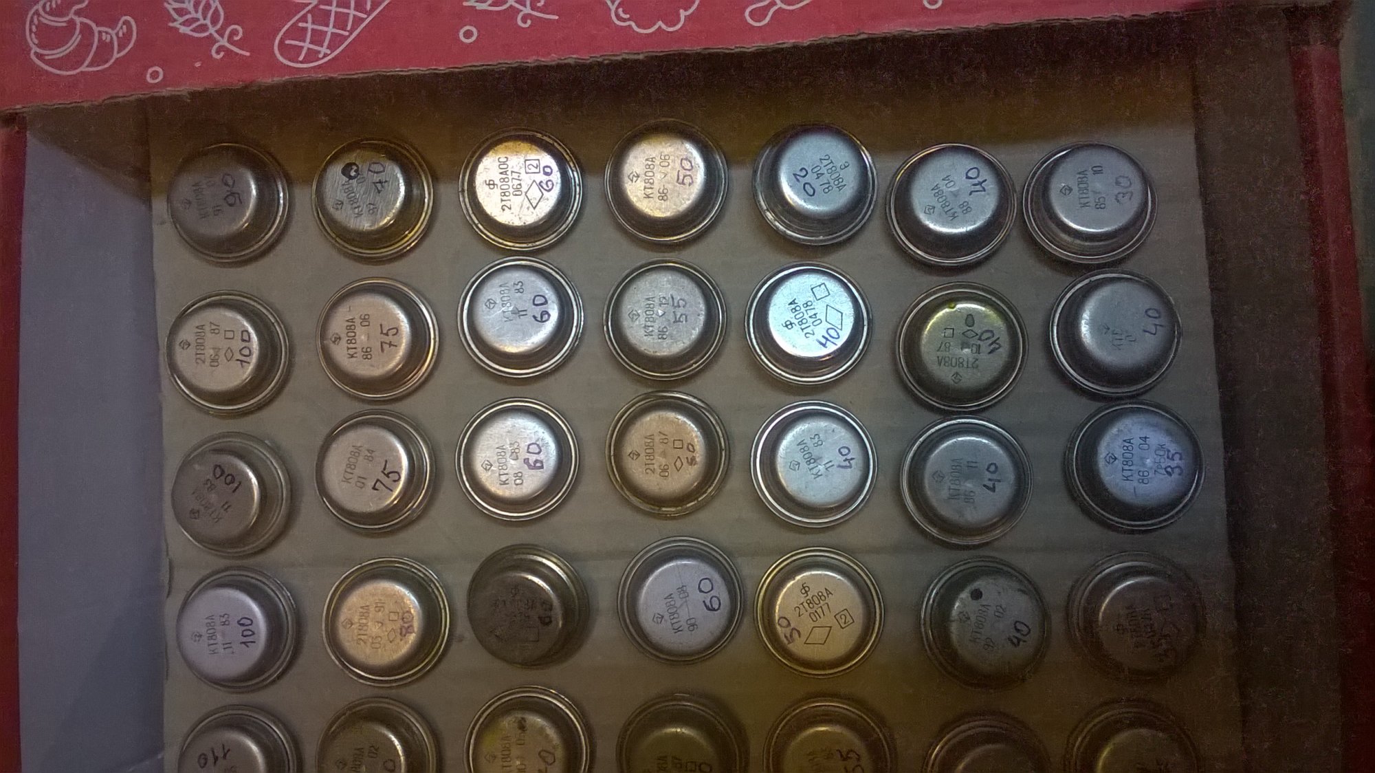

И правда неплох, с месяц тому назад у себя разгребался-нашел несколько десятков таких.
Не поленился, с полсотни промерил при токе 0.2/0.3/1/3.5 Ампера.
У большинства ровненько, плюс минус процентов 10, от 0.3 до 3.5А.
А вот от 0.3 до 0.2 уже спад приличный.
Ниже 0.2А еще хуже, но в принципе можно подобрать вполне приличные и при малом токе.
Мерил при 10вольтах. Транзисторы бу, сняты в основном с каких то преобразователей 12/24в.
    388.1 KB · Просмотры: 128
7,355
3,805
167
Сам транзистор по результатам измерений показывает, какой ему ток покоя требуется.
Никак не меньше 0,3 А.
Что в свою очередь определяет уровень питающего напряжения. Чтобы не перекалить транзистор по рассеиваемой мощности.
КТ808 совсем не КТ803, но и ему нужна проверка на утечку переходов, в том числе проверка утечки К-Э в обоих направлениях.

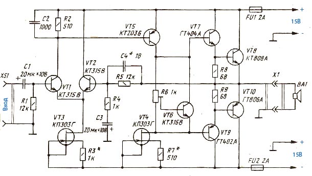

Точно так. Не ГТ806 же к нему сватать в пару? Хотя чем черт не шутил в те времена.
Можно и в однотактах их помучить.
Ох, напомнили, пробовал женить 808-е и 813-е в начале 80-х, сколько упалил бедолаг германиевых. Вовремя осознал и перестал дурью маяться.
7,355
3,805
167
А ведь была такая схема, даже в сборник схем, в солидную книжку попала.
Германий и кремний трудились в разных плечах выхода.
От книги избавился, место занимала, отражала только историю.
Бьіла такая схема квазикомплиментарньій двухтактньій повторитель. В поледней инкарнации ее старина Баксандал доработал, внедрив в нее диод имени себя. Єто неплохая альтернатива цирклотрону для утилизации коробки с КТ808. На rcl и єтот вариант довели до сверхлинейного железа.
А так, тот кто хоть однаждьі держал в руках настоящую Тошибу для УМ, к другим вряд ли вернется.
Такая схема?
Эта кстати немного похожа на схемку усилителя Вега 108 на кремнии которая играет паршиво. Может туда германий поставить как на картинке и звук получше станет?
