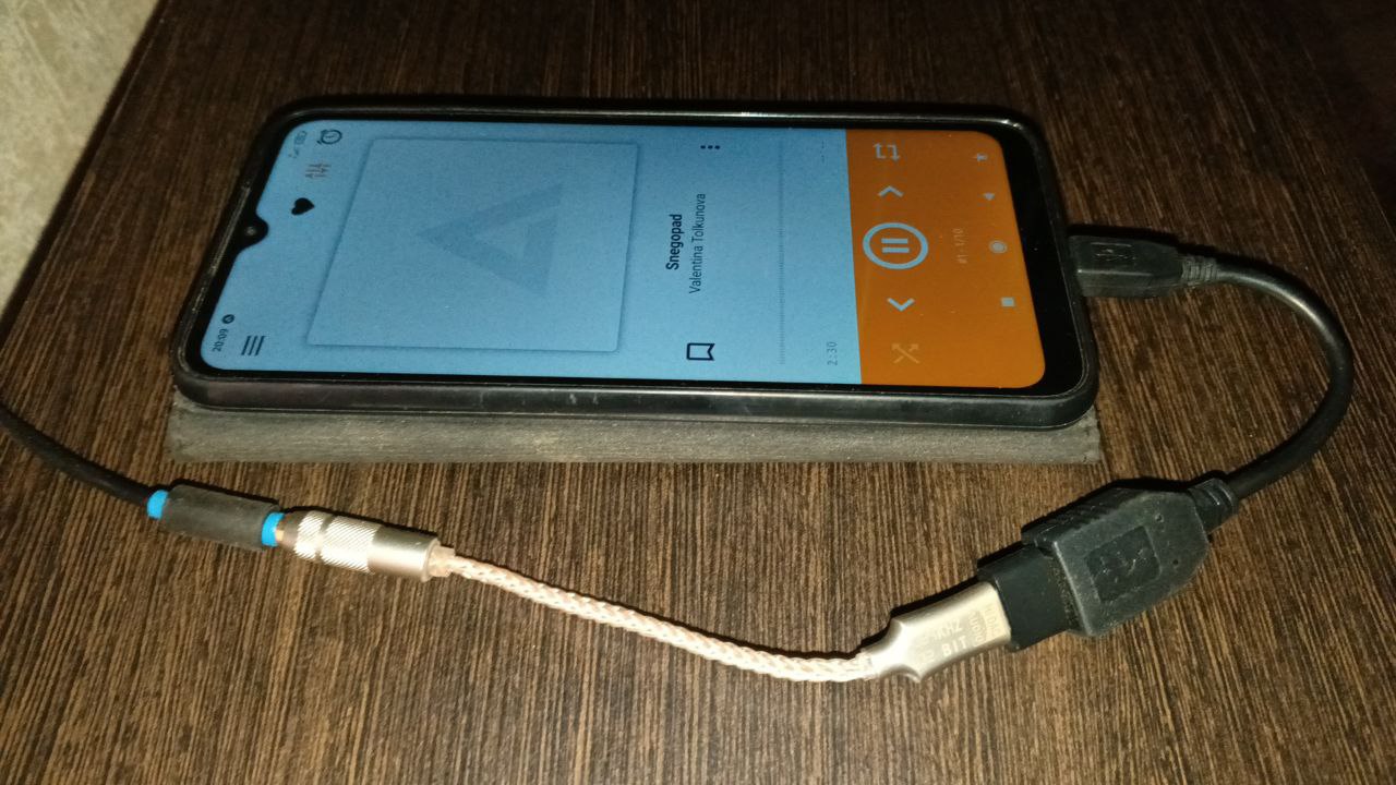

вариантов не лишку..либо блютуз либо юсб-свисток (с телефонного выхода как то не очень)
Интернет радиостанции вот так слушаю:
    169.7 KB · Просмотры: 101
