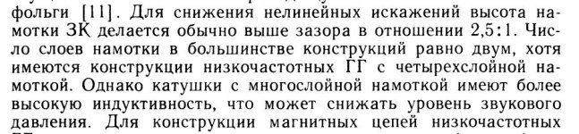

Вопрос не так прост, как кажется. Последовательный динамик не резистор, а связанный с другими излучатель, как половинки, или четвертинки одного большого динамика. Немного подискутировали по этому вопросу, когда-то, с Сергеем Давидовичем, но в итоге каждый остался при своем мнении.И про включение "четвёрок". Мы привыкли что их включают параллельно-последовательно не задумываясь над этим. Усилителю то видно нормальное сопротивление, а вот динамику.... Когда динамики все параллельны, каждый видит околонулевое внутреннее усилителя и нормально демпфируется. А что у нас? У нас 2 последовательных. Каждый в этом последовательно видит нулевое усилителя и 4 (8) Ом второго динамика. То есть динамики как бы работают от пентода и добротность системы динамик-источник у них сильно выше чем добротность собственно динамика. Мы ставим последовательно 2 динамика с добротностью 0,4 в ЗЯ, но в итоге полная добротность уже выше 0,7 и "привет бубнёж".
Так что ИМХО если хотим "четвёрку резвых", ставим их все параллельно и чтоб сопротивление колонки было 8 Ом, динамики нужны на 32 Ома.
А если 32 динамика, и все последовательно включены?
Отключим в четверке резвых два динамика, но ведь смещаться будут все четыре, даже в ОЯ.
