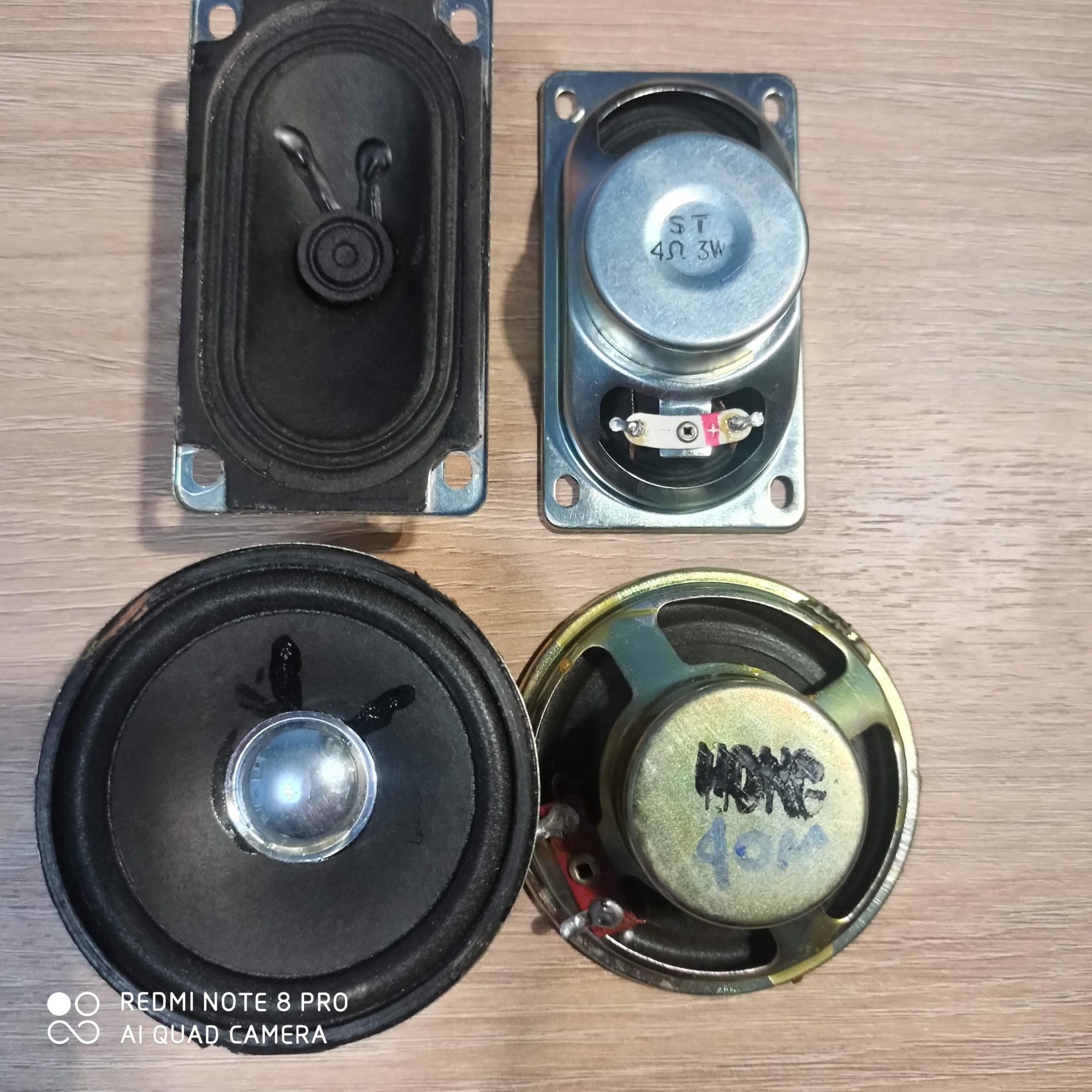

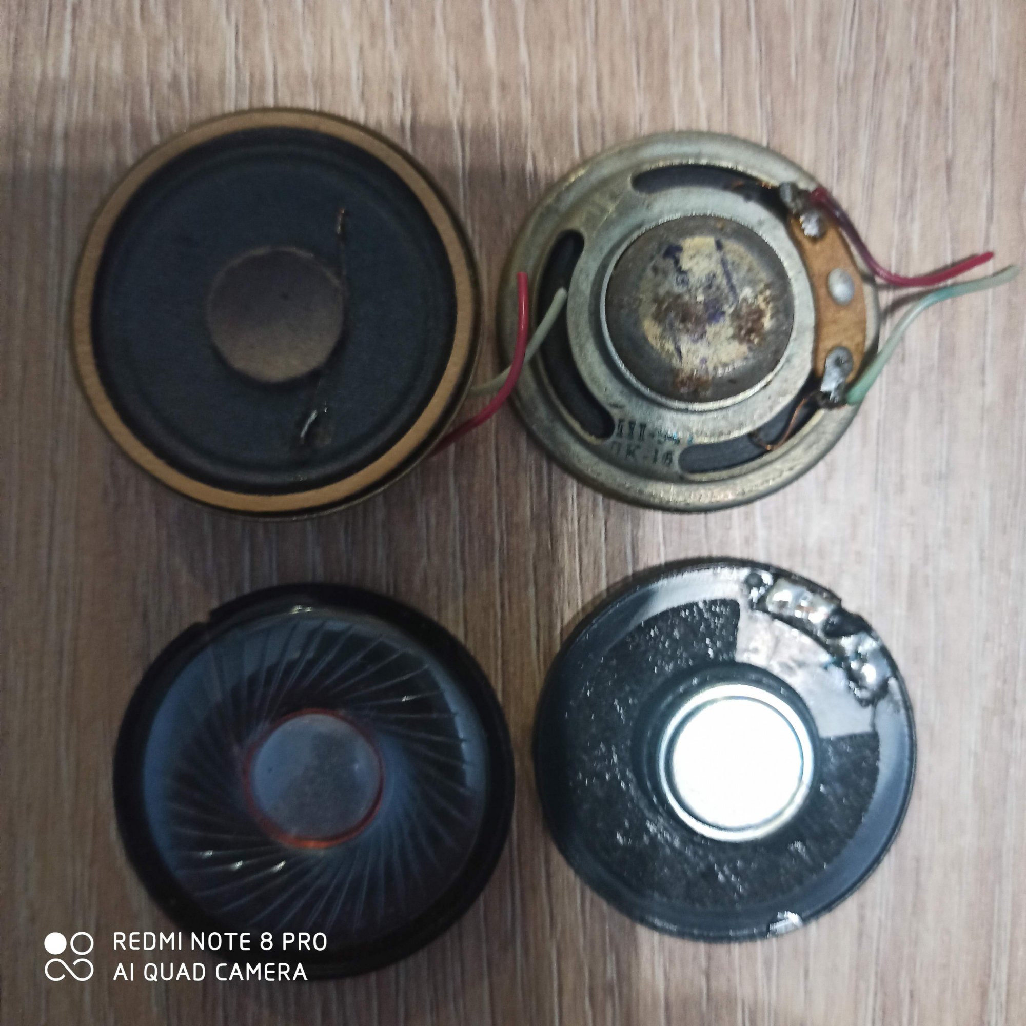

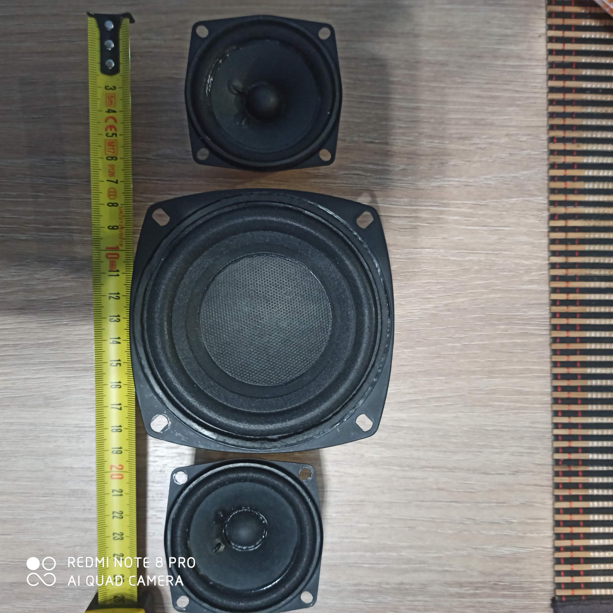

приветствую! сразу скажу, я не специалист. так что сильно не бейте. достались вот такие головки.
IMG_20200407_220659.jpgIMG_20200407_220754.jpg вот думаю состряпать из них колоночки для сына к компу. понимаю, что проще на авито купить и все такое. но хочу попробовать, тем более, что коррбки из мдф уже тоже сколотил. вот думаю нужны ли сюда пищалки и какие к ним нужны фильтры, конечно простейшие. нужен ли фильтр отдельно на саб? есть вот такие динамки от наушников, может они подойдут

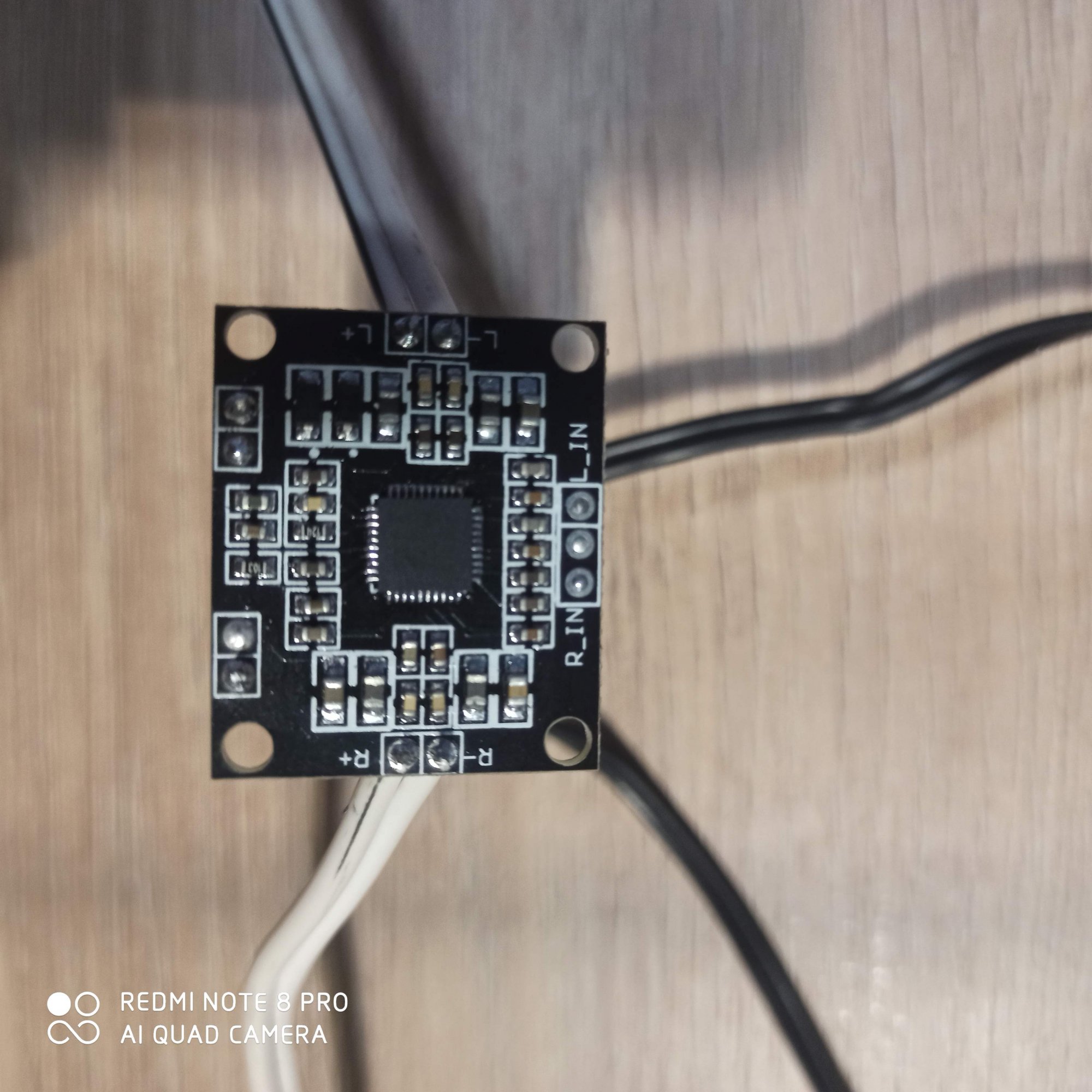

IMG_20200407_221008.jpgIMG_20200407_220846.jpg и вот такие IMG_20200407_222508.jpg усилок д-класса, самый простенький. IMG_20200407_222612.jpgбуду благодарен за любой совет. кроме - иди на авито))

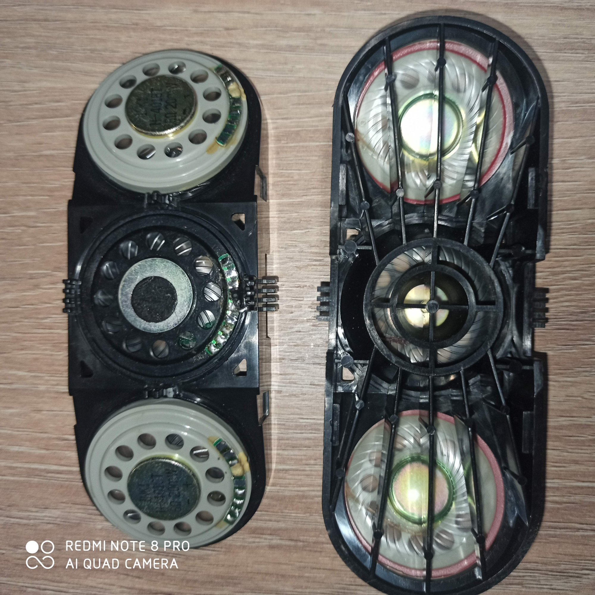

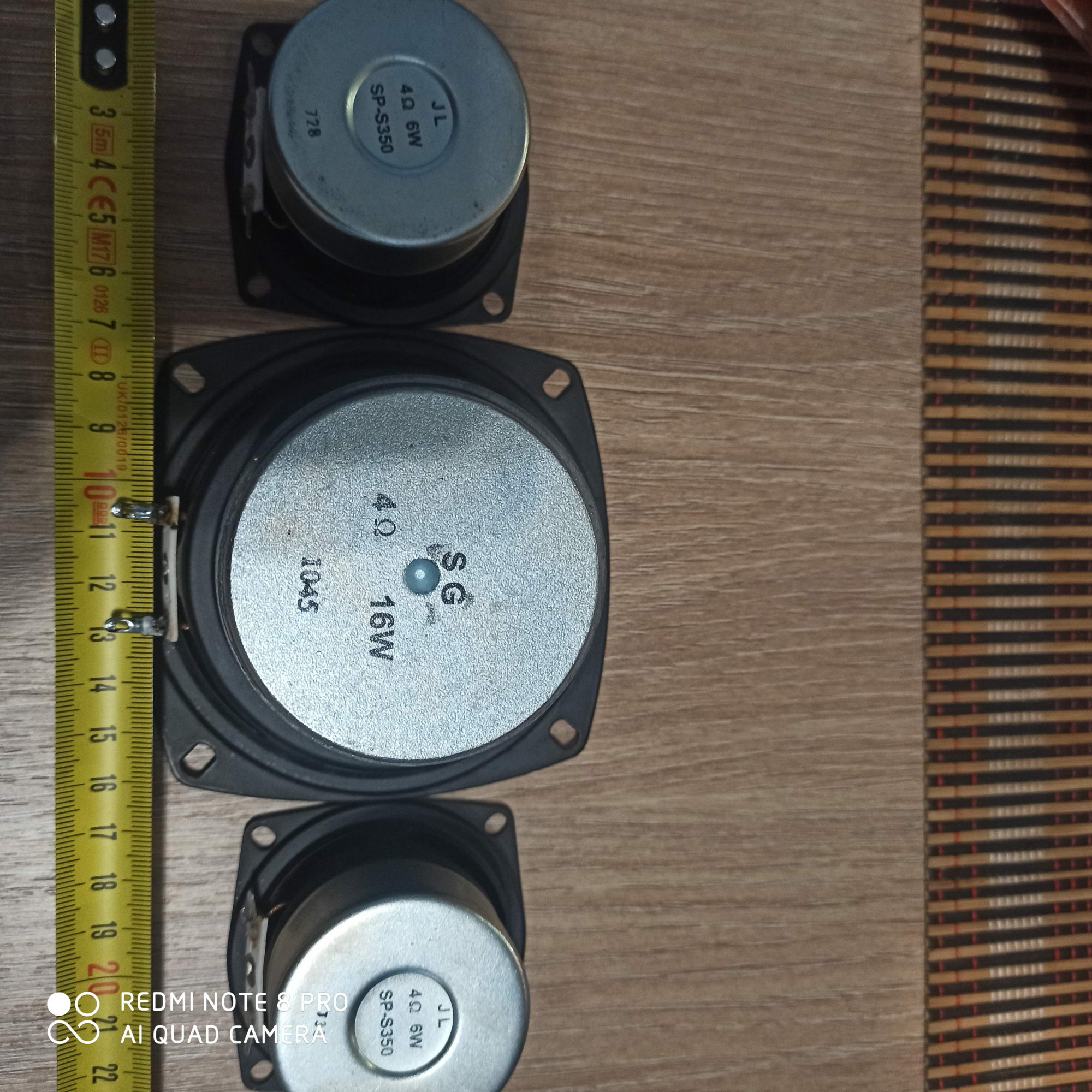

совсем мелкие это наушники фото3.4, среднего размера, включая овальные - из комп.колонок. самый большой неизвестного происхождения похоже нч, т.к при воспроизведении не пищит совсем. пробовал подключать вот эту троицу с фото1.2. правый, левый и мостом большой, а так же по три средних динамика на канал и так же мостом большой. без корпусов всё это дело звенит и подпрыгивает на столе довольно забавно. без коробок , естественно не басит. но , думаю, мостом это не совсем правильно.. коробки пока не пилил под динамки, т.к не понял ещё что использовать.

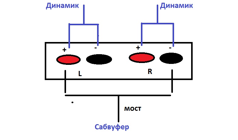

ок, давайте округлим вопрос до подключения. остановимся на тройке с фото 1.2 подключение лев.прав. + мост это нормально? или таки что-то придумать на большой? просто не хочется что-то искать/покупать.. да и коробки под эту троицу уже сколотил, единственно чем озадачен был, это нужны ли пищалки и подключение. сейчас у него там чо-та улюлюкает пластиковое за 200рублей, думаю это будет всяко лучше..

3гд-38(5гдш-1-4), ставили почти во все телевизоры, диаметр 160мм.
Еще в 3 АС-2 Вега-312, и шарики Вега-319.

У Вас НЧ один как на фото или пара?

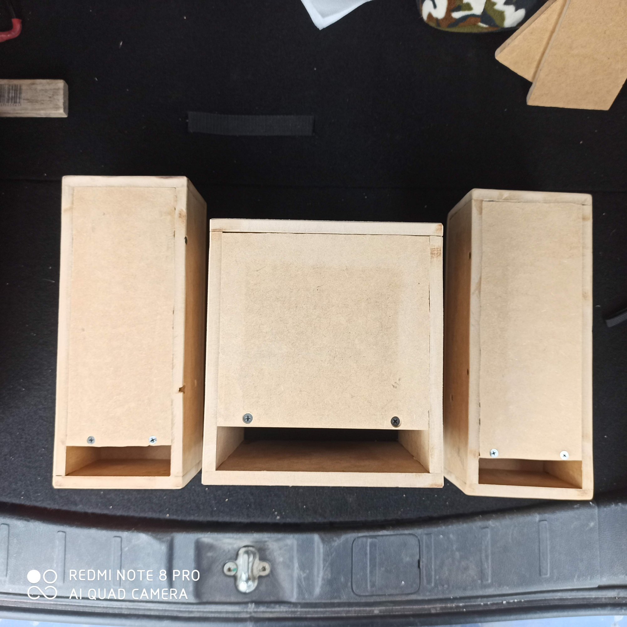

один. это вот фото прям того что есть. 2сч и 1нч. думал нужны ли сюда пищалки. подсказали , что не нужно. сколотил под них вот такие коробкиIMG_20200408_155920.jpg размером 120х120х300 и 200х200х200
нет. соединение мостом. это када саб вешают на 2х канальный усь, + с правого, - с левого или наоборот.

потому что, если бы вы читали вопрос, как DLS, к примеру, то сразу поняли бы о чём я. я спрашивал о такой схеме подключения:
т.к усь у меня не 4х канальный, а 2х.. и он далеко не автомобильный, а с картинки выше, за писят рублей с али.. так что ваш искромётный сарказм про цех кузнечный и задорновские шутки из прошлого десятилетия снова не уместны..
ну а схема-то имеет право на жизнь? или как?! при подключении оно всё работает и играет.. или таки только 2 усилка?

Такого подключения не знаю. Можно купить готовую плату 2.1 под ваш вариант подойдет. Динамики послушайте, какие больше подойдут по СЧ и ВЧ.

Насколько я понял, человек спросил, можно ли подключить к 2 каналам усилителя третий динамик, типа мост. Наверно где-то слышал про подключение "мост".
юрий петрович, - именно. точнее, я так и не дождавшись внятного ответа взял и подключил, благо компоненты халявные и копеечные и рисковать там нечем. и оно работает. единственным моментом для меня было, что подключать нч наверное таки надо через какую-то катушку, а если в сателит помимо мида ставить пищаль, то её через кондёр. вот и всё. ежам понятно, что каких-то хай-эндов я от своего эксперимента и не ожидал, по сему совета - "Поставьте параллельно ВЧ динамику конденсатор на 1,5- 2 мкФ" было достаточно более чем.. тоже самое хотелось услышать и про катушку.. естественно замерять на этом барахле ачх я и не собирался близко. в ходе эксперимента вияснил, что нч сам по себе верхи и не воспроизводит, бубнит что может, может ему никакая катушка и не нужна.. а миды достаточно звонко звенят, может им и никакие пищалки не нужны..

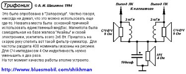

То, что тут зовут 2.1 , было реализовано достаточно просто в болгарском журнале Радио Телевизия Електроника. Номер сохранил. Принцип несложен. Два канала мощного усилителя засигналены от стереоисточника, но в одном канале через инвертирующий каскад.
Басовик включен между выходами усилителя, то есть, мостом, через НЧ фильтр . СЧ и ВЧ излучатели в своих корпусах включены к выходам каналов с инверсией одного канала, то есть, в итоге, синфазно в режиме стерео . Изящно, просто, ничего лишнего. делов на два удара паяльником.
Александр, прошу консультацию! Как осуществлёна эта самая инверсия?
Между источником сигнала и входом канала мощника врезана схемка на одном транзисторе, инвертирующий каскад. Басовик включен к обоим выходам через катушку, а сч-вч излучатели через ёмкость .Искать журнал уйдет день, но принцип рассказал.

для 8Омного динамика 2,2- 3.0 мГн, для 4-Омного- .... а для 4-омного усилителю станет тошно, на 2 Ома работать в мосте.
В мосте каждое плечо(канал) усилителя видит нагрузку половинного значения, так как она качается между плечами относительно своей средины, нулевой по отношению к земле.
Поэтому в мосте имеем учетверение выходной мощности ( в идеале) по сравнению с обычным включением нагрузки. Неидеальность половин моста и сквозные токи делают мост проигрышным вариантом по сравнению с обычным включением.
Чинил такой комбик с питанием два по 37 вольт , мост. На 8 Омную нагрузку выдавал чистые 200 ватт. Но кипел страшно.

Я при всей своей серости, подозревал,что мост не лучшая затея, при любых раскладах.Очень близко эта тема уже обсуждалась на подфоруме "2.1 из обычного УМЗЧ"
нельзя ее так включать, потому что там уже и так 2 синхронных моста (см. даташит, стр.2) мощности не прибавтся, вылетит быстро. с таким успехом проще задействовать 1 канал другого такого же усилителя
Ага. В моно режиме. Биамп так сказать...
Само собой. Если мостовая изначально, то никаких фокусов не предполагается и полета фантазии. И так тошно бедной микросхемке.
Каждый канал увидит два динамика последовательно , сч +нч , ток через басовый динамик суммируется, значит, он там двойной , ток через сч динамики одиночный . Красивая схема.
