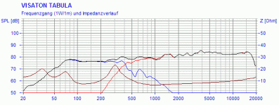

Нашел сегодня на сайте Визатона. Может быть кому и пригодится.
афигенный ход, 100500!!! берем две катушки на 6,8 мГн ( а это 100 евро за штуку) и важно параллелим их на басовом динамике. красиво запитав с двух сторон, симметрично и гламурно.
3, 3 МгН впаять -заратустра не позволила, как же, симметрия порушится, разве ж можно....
Может, это сайт производителей катушек? ;-)
Понял в чем прикол этой схемы. Басовый ящик один на два канала плюс пара СЧ-вч сателлитов. Чтобы объединить мощность на низу, заодно отфильтровать очень низко, навскидку герц со 150-200. Акустика типа "Тройка" . Имеет право на жизнь, почему бы нет. Это я вчера с разбега не понял. Другое настораживает. Обычно басовик сильно ниже отдачей, чем сч-вч, а тут все вровень, без подгонки уровней, будет верещать аки порося.
Понял в чем прикол этой схемы. Обычно басовик сильно ниже отдачей, чем сч-вч, а тут все вровень, без подгонки уровней, будет верещать аки порося.
Вровень будет, если басовик изначально вровень по чувствительности, что редко. Усилители запараллелены и НАПРЯЖЕНИЕ поступающее с них на басовик не увеличивается относительно типового подключения к одному выходу с фильтрами второго порядка.
При таком включении ТОЛЬКО уменьшается токовая нагрузка на транзисторы выходного каскада, при том, что вряд ли это такая уж проблема.
Более того, НЧ динамик должен быть чувствительнее СЧ-ВЧ динаиков, а это совсем уже вряд ли.
Объясняю. При типовом включении - басовик в каждом канале, а здесь он один и при том же напряжении должен обеспечивать уровень вдвое больше.
Так что экономится один НЧ динамик (зато нужен более чувствительный), максимальный ток транзисторов может в принципе быть чуть поменьше - меньше и выходная мощность, но это всё ерунда и вообще сомнительно.
Главное что можно получить от такой схемы - экономия места.
Написал, а потом решил посмотреть что за динамики.
BF32 - вошь диаметром диффузора меньше дюйма, но с претензией на 150 Гц ну-ну. И вот главное - отдача аж 78 дБ!!! Абсолютный рекорд по вшивости, я ждал, что г.вно, но чтобы настолько...
Теперь самбухер W100, так и напрашивается 100 Ватт. Ну-ну. Клоп диаметром 4 дюйма. Чувствительность обещана аж 86 дБ. Зато
частота обещана от ФУ до 15 кГц (и нафига тогда трифоник?).
Наверняка чувствительность указана в диапазоне до 15 кГц, а до 300 Гц скорее всего она на уровне 82...84 дБ.
Так что трифоник для компутера типа нотебук.
И скорее всего две катушки аж почти по 7 мГн намотаны тонким проводом на железках, чтобы уравнять низкую чувствительность динамика с очень низкой у динамиков.
