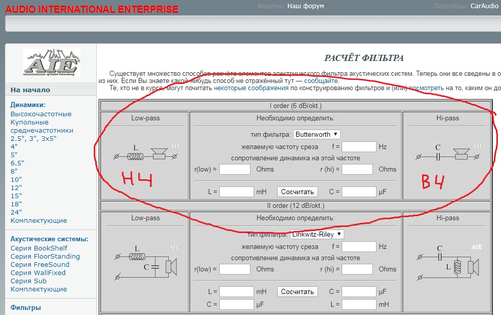

Здесь онлайн калькулятор. Смотрите на 1 порядок, 6 дБ/октаву:
Дмитрий, подскажите пожалуйста! В каком раздела находится данный калькулятор? Что то не нашёл в "Теории"
По ссылке, обвел первый порядок:
