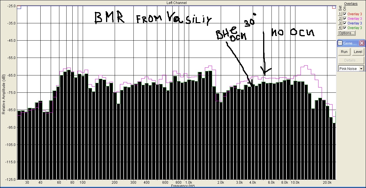

нету там ничего с резонансной ниже 100...
СМОТРИМ ачх реальной колонки от Петрушевского. Срез на 60гц . Стогерцовый динамик, уж согласитесь, на это не способен.

Ну как-то не особо убедительно.
и, судя по внешнему виду, у Петрушевского как раз
"эти поганки из Чип-дИПА С РЕЗОНАНСОМ 100ГЦ И ДОБРОТНОСТЬЮ ВЫШЕ 1."
и стоят...
ведь в каталоге производителя только одни динамики круглые с 6 дырками под крепеж
100гц и 60гц слишком далеко, чтобы дотянуться. Такие, да не такие, значит.
Либо какое-то волшебное оформление, о котором мне неизвестно.
Другое дело, что в даташие все параметры +/- 20% - может он как раз и подобрал те экземпляры, у которых "-20%"?

Про звук Тектониксов. После измерения ачх включал быстрым перебросом эти колонки и свои Таннои Меркюри М2, отлаженные по звуку. Кроме некоторого снижения отдачи у Тектониксов, не особо драматического, удалось услышать лёгкий прононс в их звучании , словно певец простужен и в нос поёт. Это следствие коленвала в районе 1-2 кгц, резонансные дела диффузора. Но если не сравнивать с откровенно ровной колонкой Танной, и просто послушать как есть, вряд ли что-то можно выслушать не то. Все в рамках хорошего сбалансированного звука.
Если я не путаю, то оформление у Петрушевского "торнадо". https://roshiend.ru/company/tornadoacoustics/
угу. Цитата с сайта:
"Данные АС выполнены на паре 3,5 дюймовых Tectonic Elements BMR65 в акустическом оформлении «Торнадо». Головки соединены в параллель, работают в широкополосном режиме "
и таки дины все же те самые, с чипа-дипа)))
