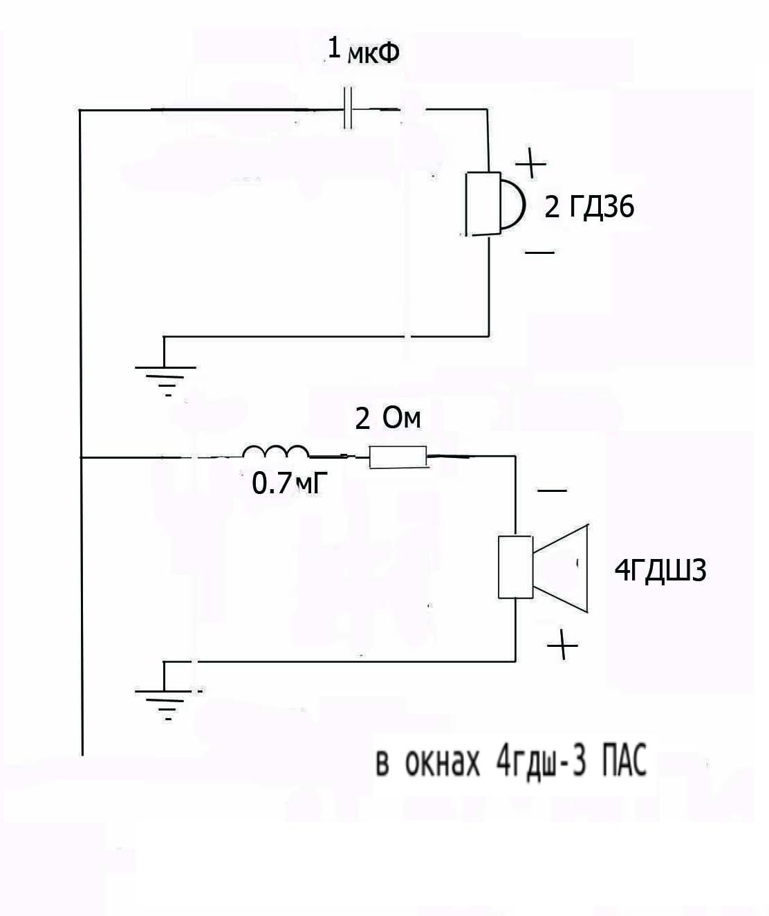

Год назад слепил наскоро колонки для ПК на 4ГД53+2ГД36. Все бы хорошо, но без низов никак, сделал из корпуса МАС-1 сабик на 25ГД26, подключил по схеме Железного Шихмана #53.
Стало намного лучше, но звуки не только низкие, а все до 4,5кГц с разной степенью громкости. Неужели нужно делать полноценный фильтр на НЧ? Прошу совета, может есть выход по-проще и обрезать покруче от 400Гц?
ЧХ с сабиком не снимал, пока устраивает все приблизительно, пустил саб через генератор: 33Гц - еле слышно, от 40 до 300 - уже громко, дальше с разной ощутимой громкостью, что смазывает стерео.

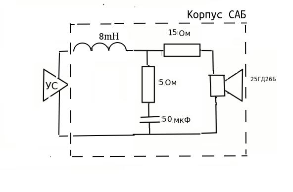

Для 25ГД-26 нормальный фильтр это катушка на 2.2 мГн, и все. Ниже и круче обвалить- получить тормоза и разваленный на низу звук. Но потом придется средника вашего , которого ширика, давить внизу, заодно и вверху, останется писк на одной ноте. Непорядок. А вместе им голосить на коллективной средине тоже нельзя. Свалка.
Корпус от МАС-1 дико тесен для 25ГД-26, ему надо 30 литров для низа хотя бы от 45-50 герц. А в корпусе 29-30 литров 25ГД-26 с тряпочным пыльником , в двухполоске без СЧ костылей так сыграет, что вам и не снилось.

Отдача у 4ГД53 гораздо выше, чем у 2ГД-36, поэтому хорошо вряд ли будет.
но без низов никак, сделал сабик на 25ГД26
У них отдача ниже низкого.
Имеем динамики с отдачей: НЧ=86, СЧ=93, ВЧ=90...
Самоцензура не позволяет мне писать что я думаю по этому поводу, ну для Жопарожца такая "схема" может и сгодится, для дома - вряд ли.
Вот эта двуполоска.Пищала другая,но 2ГД36 сгодится.
Одно не учел, тут у нас не 25ГД-26. а 10-ГД-30 Б, на 8 Ом. Но в принципе, катушка на 1,5 мГн мгн с 25ГД-26 сработается.

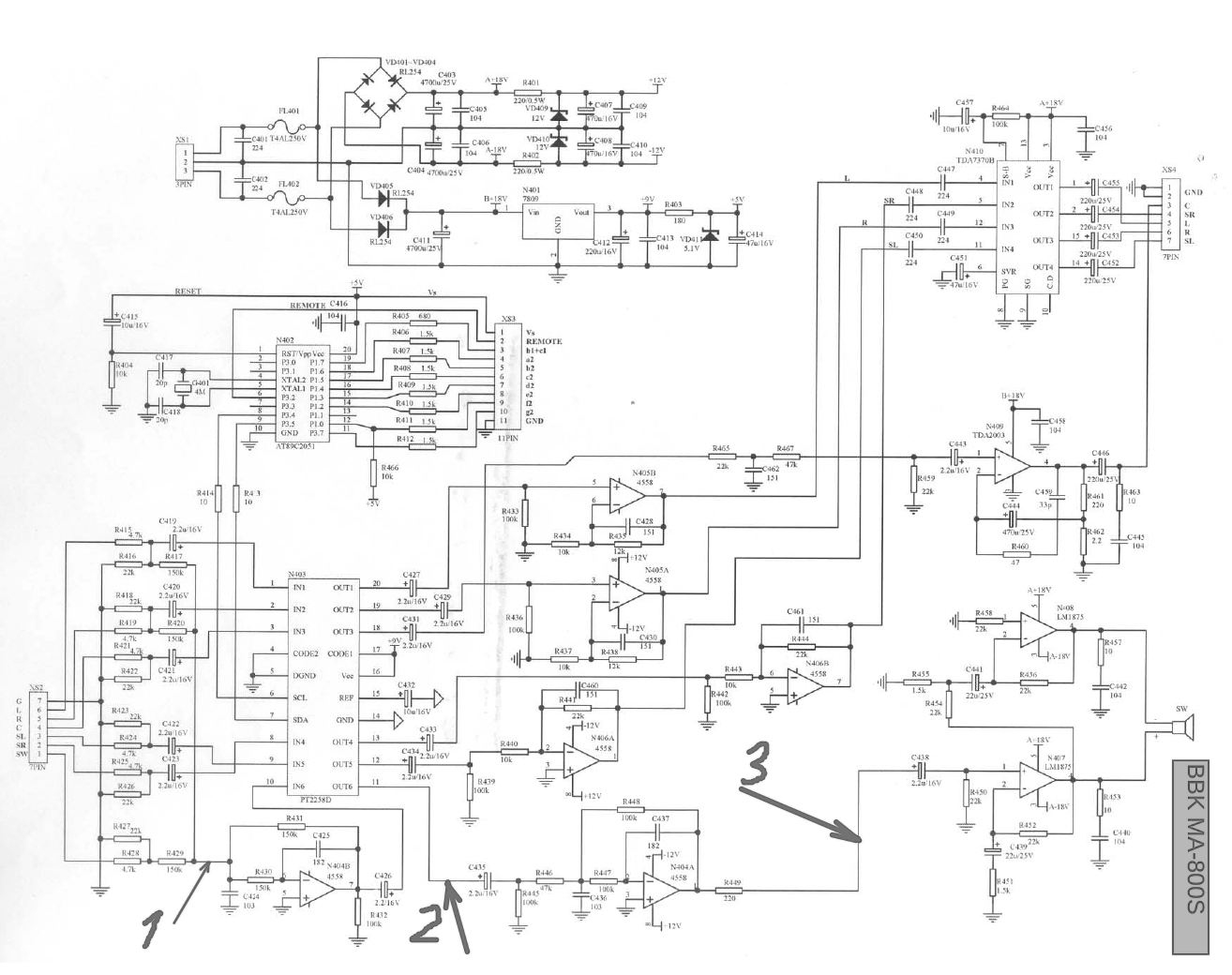

Ща вам скину схемку ГДРовскую , активный ф-р и два усилителя, на нч и сч-вч, на А2030, повторял, слушал, нормально звучала, было дело в конце 90-х.

Не люблю лежачих картинок, поэтому повернул для удобства.
Понятно что это шаблон, который надо подогнать под нужную задачу.

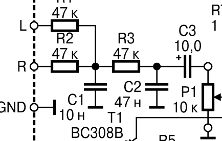

Поповоду схемы из #154.
Понятно что частоты там завышены. Мне непонятно то насколько они разные. Непонятна цель. Подрихтовать с учетом особенностей конктретных динамиков?
Надо бы спаять и снять АЧХ этих фильтров, переделать их на нужную частоту, но я не могу этим сейчас заняться.
Проще - взять готовую схему, их много, выкинуть лишнее и настроить на нужную частоту.
Обычно пытаются это делать счетверенным ОУ. Мне не нравится такой промышленный (экономия) подход - трудно разводить и настраивать (а собственный опыт показывает что очень редко можно взять и полностью повторить чужое, чтобы оно полностью устраивало). Поэтому лучше делать на одиночных ОУ, в крайнем случае - сдвоенных.

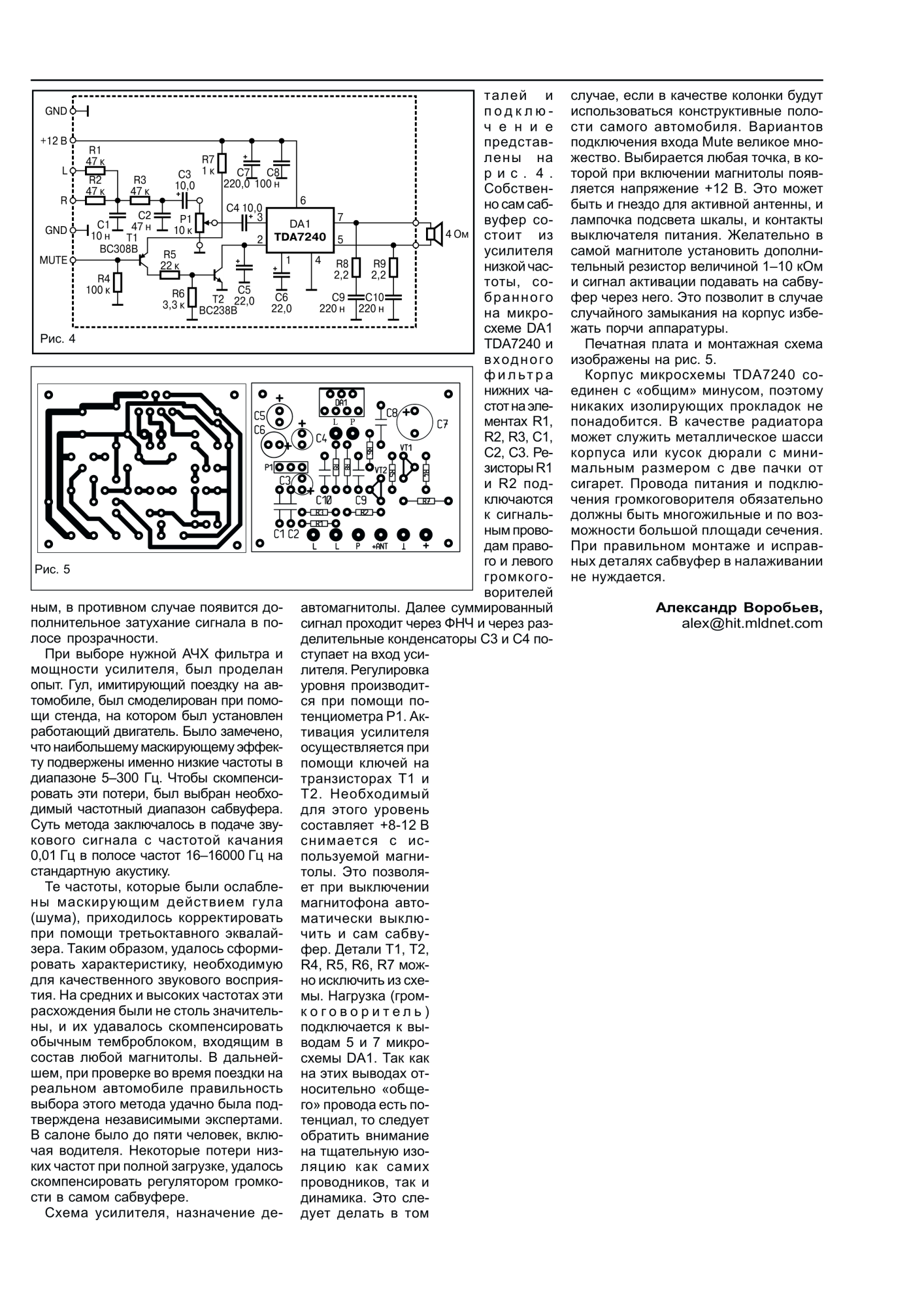

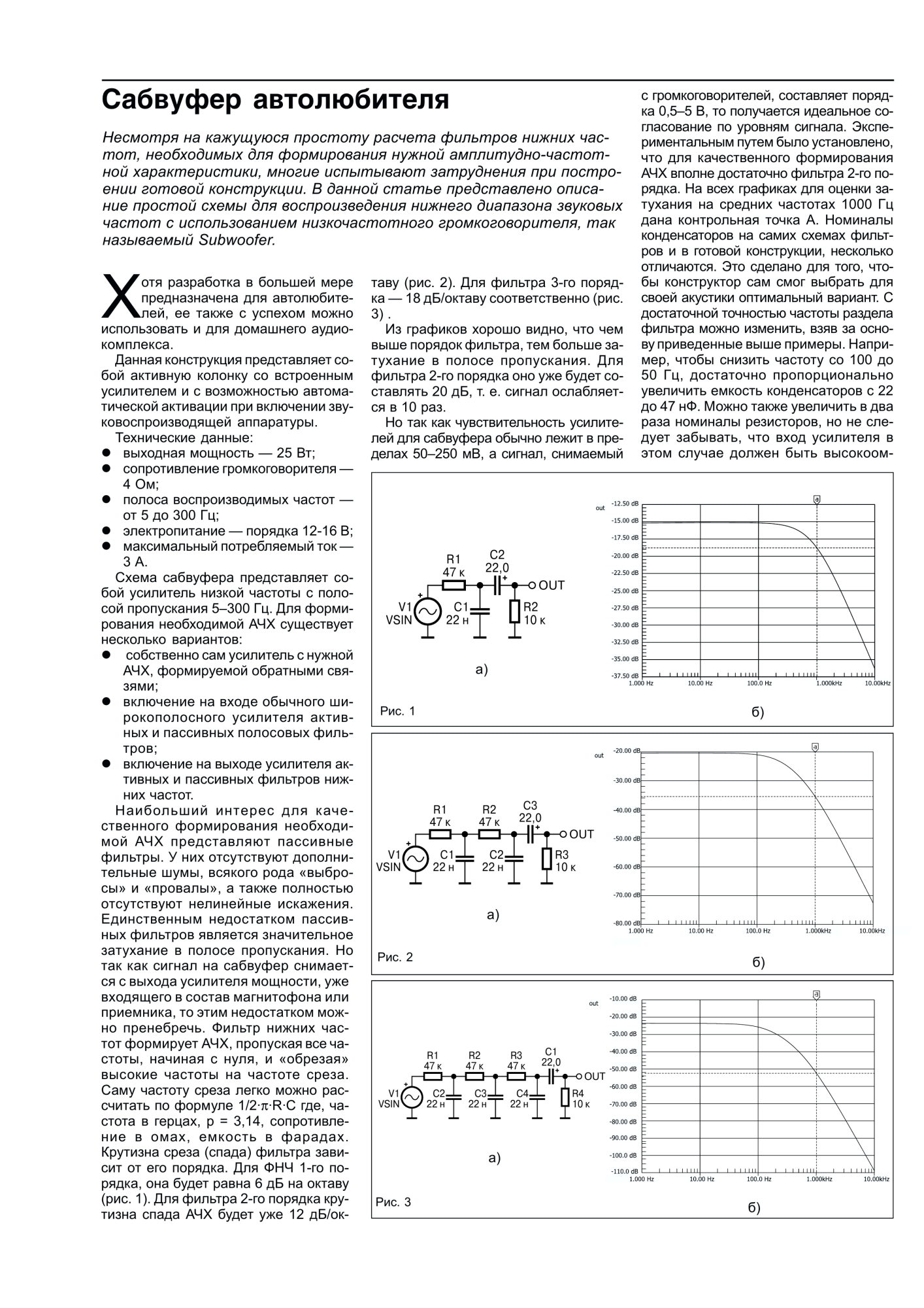

Проще не бывает. Понятно что можно взять любой усилитель, выкинуть "муть" и оставить ключевой узел:

сателиты сделаны давно
сопротивление катушки НЧ получилось большое 2 Ом да еще гасящий резистор в фильтре, поэтому прошу совета, где в схеме ВВК вставить переменный резистор, чтобы избавиться от резистора 15 Ом в ящике САБа.
На данный момент со звуком можно мириться, но в ближайшее время буду сводить все до кучи микрофоном, Николай Марков прав, что-то в ЧХ не так как следует. И возникает вопрос: как размещать микр при замерах относительно сателитов и САБа?

Спасибо всем за советы, как всегда искал способ по-проще, мне легче намотать катушку чем собирать схему, даже на макетке, делать плату. Остановился на том, что зять притащил убитую плату ВВК без блока питания её отремонтировал и применил, звук заходит с ПК двумя каналами. Отдельно для НЧ лепил фильтр, т.к. низа зашкаливали поставил резистор 15 Ом.
В точку 3 врезать переменник-потенциометр кил на 20-30, накрутить уровень.
Ну что ж так всё сложно? Сейчас у Вас активный ФНЧ четвёртого порядка плюс пассивный первого, итого - пятый порядок, плюс крутая гасилка 15 Ом, выдувающая частоты у механического резонанса динамика в ящике. На резонансе имеем пик +12дБ, добротность динамика 4 единицы (!). Нельзя так делать. Ни по активной, ни по пассивной части. НЧ динамик должен быть подключен напрямую, даже без катушки, фильтрацию оставить активную, второй порядок, не четвёртый. На первом ОУ собрать сумматор, усиливающий в 2...3 раза, если надо, и ФНЧ первого порядка, на втором - ФНЧ первого порядка, потом - регулятор уровня и на мостовой УМ. Всё. При желании можно оставить второй ОУ по схеме ФНЧ второго порядка. Но частоты среза задать самостоятельно, а не БэБэКа(ка)шно.

Верно пишет Николай, там на НЧ паровоз из фильтров. А вы вдогонку им свой фильтр вкрячили, да еще резюка ему для счастья. Все в итоге круто запущено. Не споет.

Без микр с СЧ не разберусь, начну с переменного резистора и исключения катухи. Изначально сателиты звучали удовлетворительно не хватало низкой подпоры, последние изменения с горбом 60-100Гц положение улучшило, но перебор.
