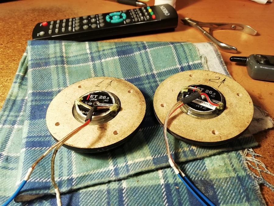

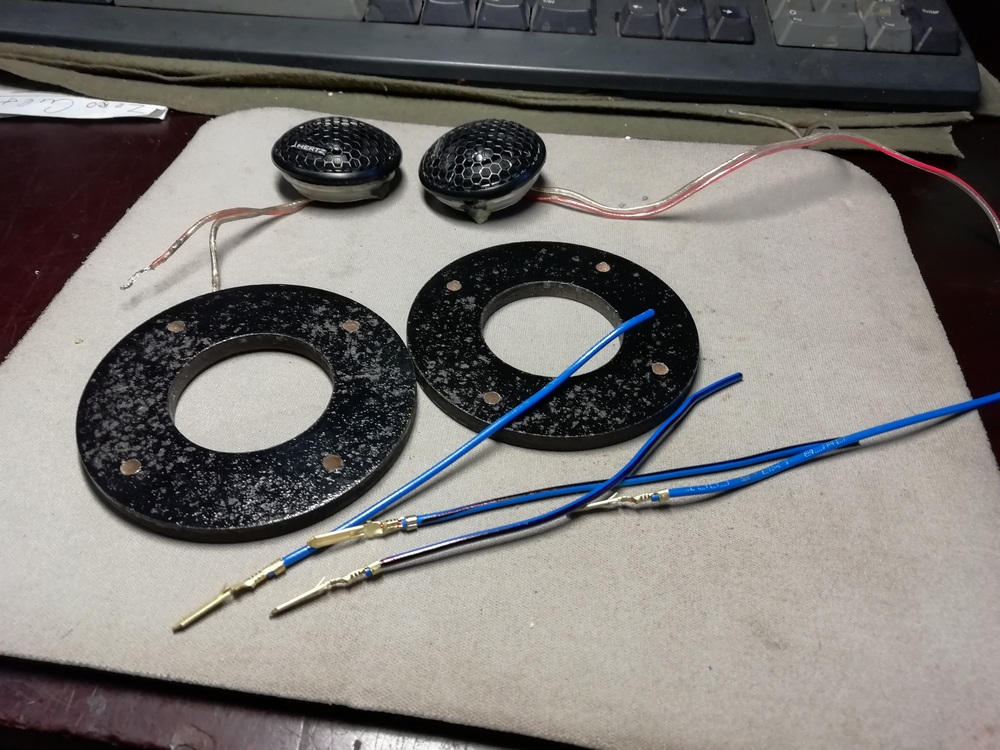

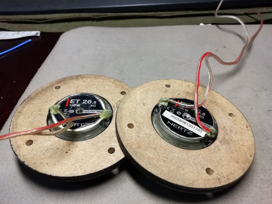

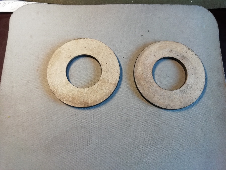

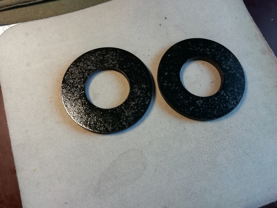

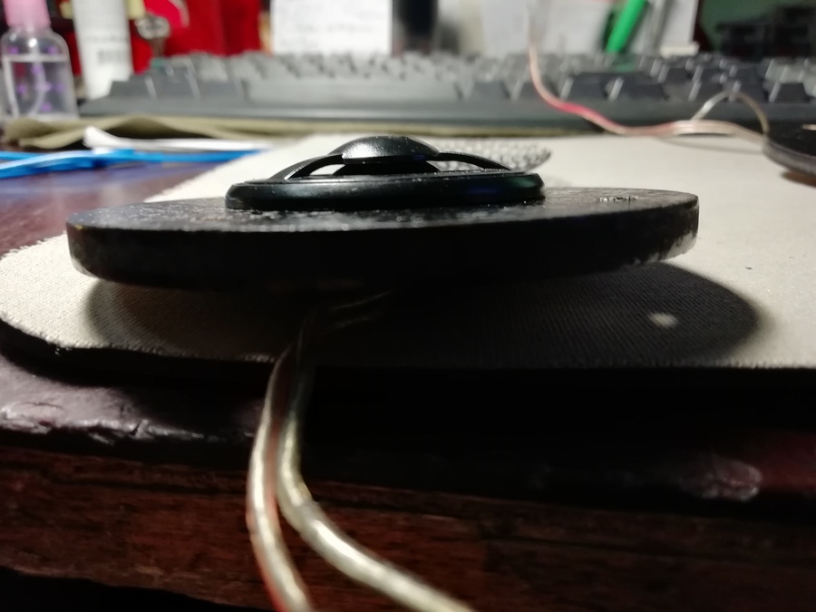

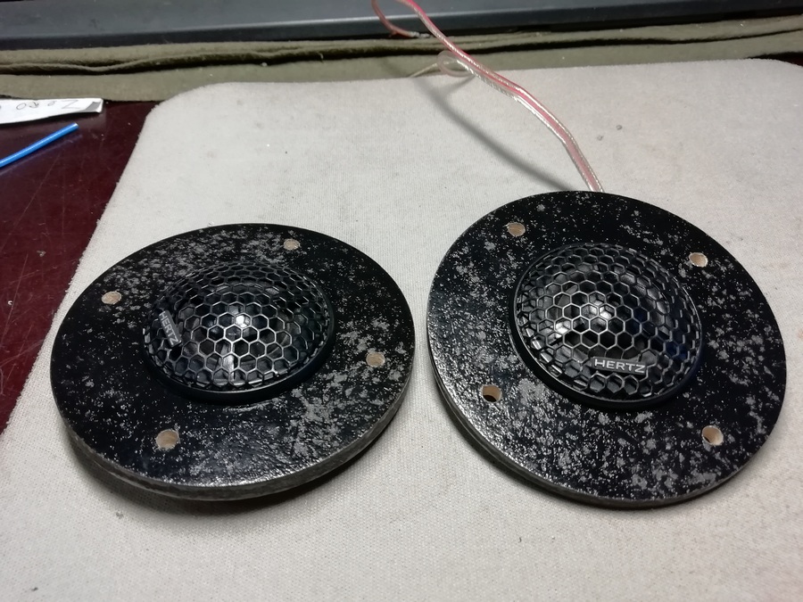

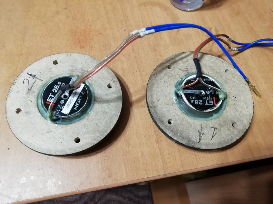

Токарь изготовил фланчики из плотной ДВП толщиной 6,0 мм указанных диаметров. Не отходя от кассы, фланцы были окрашены в нужный, чёрный цвет.

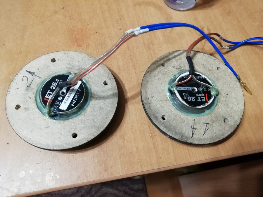

Пищалки будут вклеены в эти фланцы самым обычным "Момент-1". Он легко берётся спиртом, но пластику корпуса ВЧ динамика, ничего не делается.
Сегодня ничего и никуда вклеивать не буду. Так как крепёжные отверстия в новых фланцах просверлены по образцу и подобию фланца, ранее установленной пищалки, и потому-то как понимаете, нужно проверить совпадение с отверстиями в корпусах АС. По совпадению, нужно будет отметить на каждом из фланцев низ отверстия и номер АС.
Потому как сами пищалки во фланцах нужно расположить соответствующим образом (типа мерседесовской звезды), а не абы как.

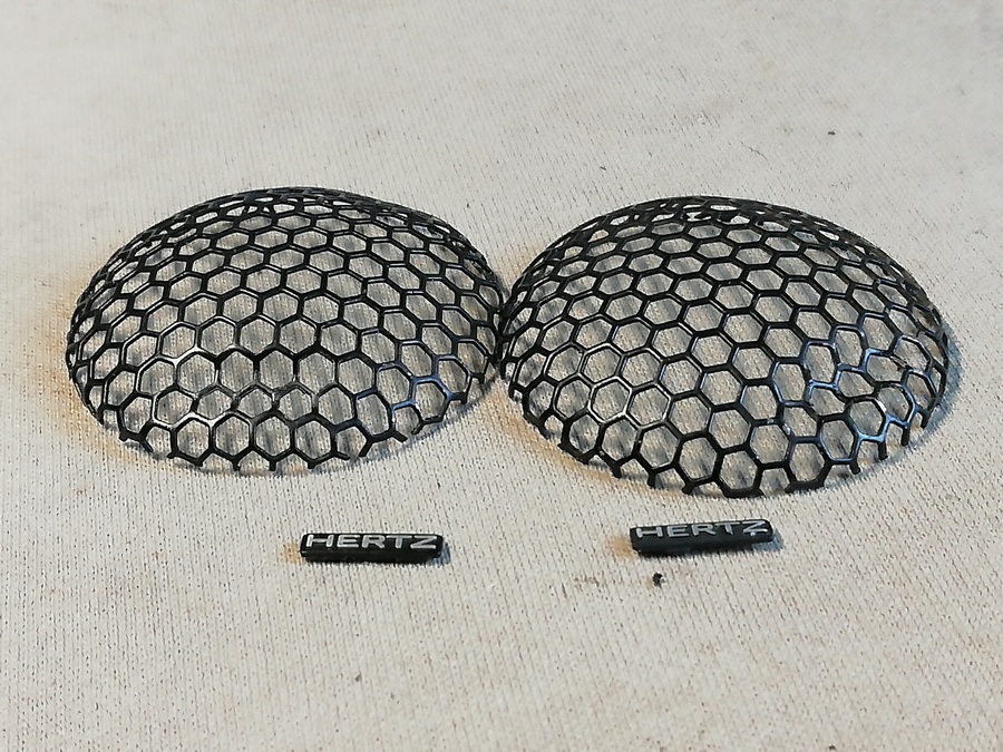

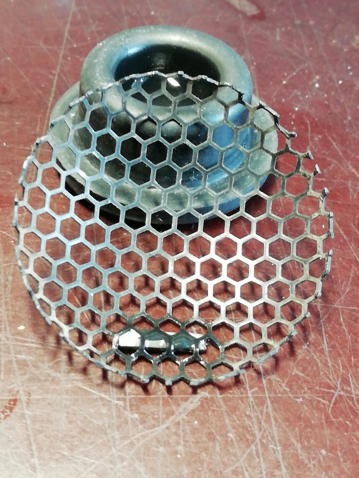

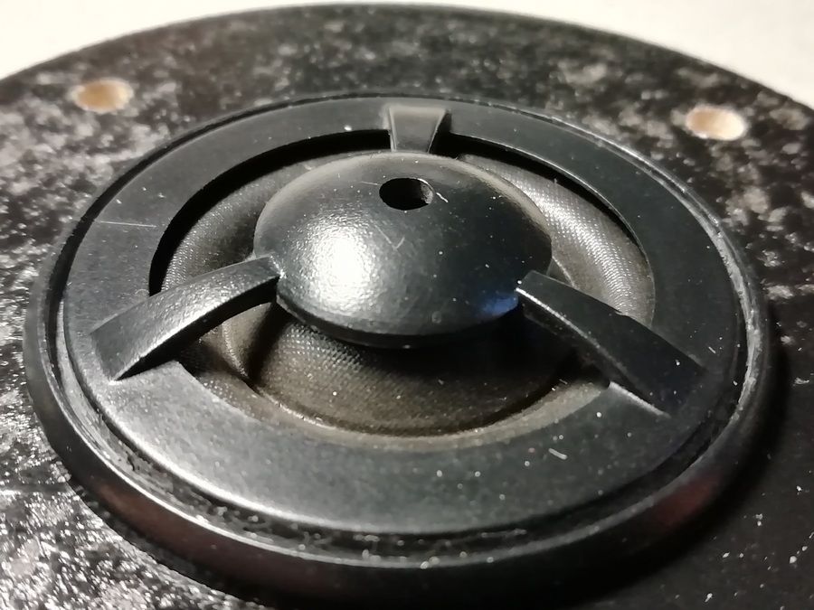

Явность производителя с защитной сетки убираем, предварительно напитав спиртом, мастику под
"табличкой" и лёгким движением руки ...

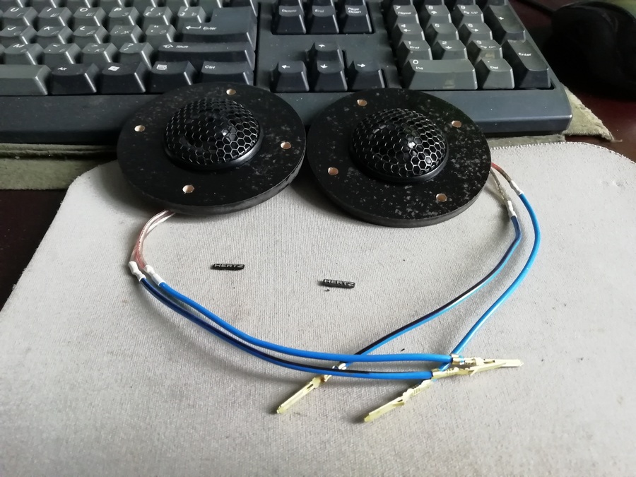

Теперь осталось только установить сетки на корпуса пищалок, впуклостью в раскоряку "мерсовской звезды"

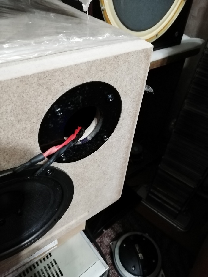

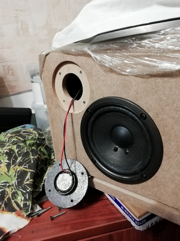

Снял "старые" пищалки
Проверил совпадение по отверстиям заодно отметив нижнюю часть фланцев
Возрадовался такой мелочи, что как бы всё абгемахтно и с лёгким сердцем выставив правильно корпуса пищалок во фланцах
Со шприца, через толстенькую (1,0 мм) иголку, пролил стыки клеем "Момент-1".
Занялся этим всем, сразу по приезду домой после работы. На всё про всё ушло где-то около часа. Пока поел, то-сё, пятое-десятое... Ииии-Эх бл...! Кишок не терпит. Установил пищалки по местам, благо "Момент-1" довольно быстро прихватывает.
До "Тобола" заслушал "Tony Joe White"... Ррррр! Ну чисто мёд!☺(y)

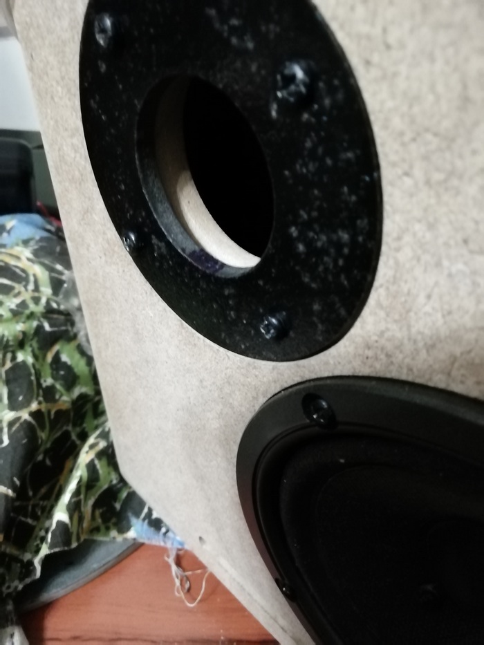

Посмотреть вложение 7947Посмотреть вложение 7948

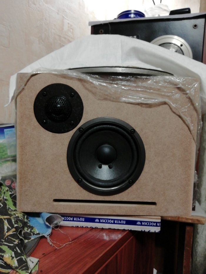

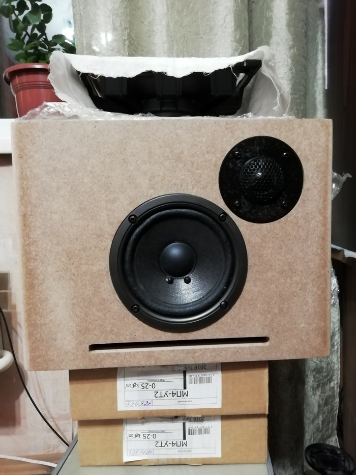

Необычный вид. Словно трёхполоску пополам распилили, оставив верхнюю часть))
Игорь, подскажите, как и из чего выполнен порт. Хотя, может я пропустил что...
Я, где-то выше уже писал про акустику : "Guru Audio QM10two". По названию легко ищется. Отзывы понравились - цена нет. Потому и решил сделать такую хоть и не на родных динамиках. Все отечественные: 6ГД-6, 10ГД-34, 15ГД-14, 25ГДН-3-4 с успехом в этом корпусе отработают. Сразу скажу, что со всеми динамиками знаком не по фото. Все из них в объёме 10 литров (примерно такой объём у Гуру Аудио) работают отменно.
Толщина материала и размеры щели ФИ интересовали особенно. Удалось списаться с одним отзывчивым владельцем этих АС. Вот его ответ:
"Щель заканчивается раструбом, точно измерять нечем. ШхВхГ: 175х9х120мм (внутренний размер, не учитывая скруглений). Толщина нижней стенки - 15мм. Остальное ?? - не вскрывал.
Внутренний объём = 11,8 литра."
Мне корпус делали из 16 миллиметрового МДФ. ФИ в точности соответствует описанию.
ФИ изготовлен из 10,0 мм МДФ. Нижняя его часть - дно корпуса. На две рейки высотой в 9,0 мм приклеена верхняя часть ФИ. Вот и вся хитрость. Внутренние стороны (верх и боковинки) ФИ заовалены. С наружным выходом (закруглениями граней) пока не получается. Не можем найти фрезу нужного профиля с опорным подшипником диаметром в 6,0 или 8,0 мм.
Для себя перевёл щель в диаметр и посчитал Fрез оформления, хоть и приблизительно:
Площадь ФИ эквивалентна диаметру 44,8 мм. При длине 120 мм получается 51,8 Герца настройки.

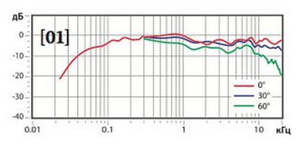

Пишут после проверки:

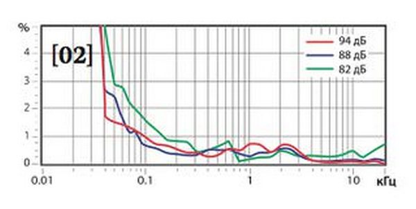

Данные Stereo&VideoИзмерено в лаборатории Stereo&Video. Январь, 2014.
Средний КНИ:
100 Гц — 20 кГц, 94/88/82 дБ: 0,42/0,36/0,55%
40—100 Гц, 94/88/82 дБ: 1,35/1,55/2,60%
Чувствительность на 1 кГц: 88,11
Нижняя граничная частота (–10 дБ): 40 Гц
Неравномерность АЧХ:
100 Гц — 20 кГц: +/–1,08 дБ
160—1300 Гц: +/–0,83 дБ
1300 Гц — 20 кГц: +/–0,91 дБ
300 Гц — 5 кГц: +/–1,4 дБ
Средняя неравномерность (угол 30°): +/–1,47 дБ
Дисбаланс (160—1300 Гц): –0,51 дБ
Дисбаланс (1300 Гц –– 20 кГц): –3,00 дБ
Дисбаланс (угол 30°): –4,86 дБ

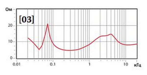

Импеданс:
Среднеквадратичное отклонение: 3,83 Ом
Среднее значение: 9,42 Ом
Максимальное значение: 20,92 Ом
Минимальное значение: 4,70 Ом

Забыл про кривулины которые прилагались к тексту
И для красоты момента
