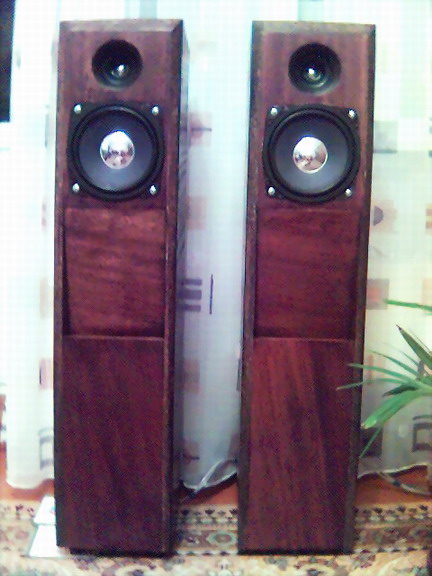

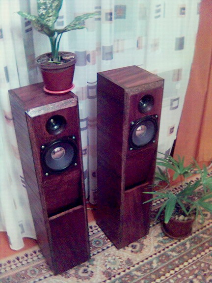

2-х полоска по типу Guru Audio QM10 (QM10TWO)
Да?

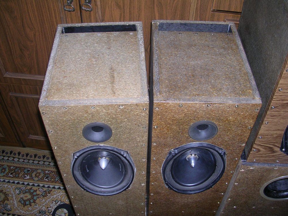

А у меня их сразу же забрали, как только услышали. Приезжал Питерский цирк, а может и его филиал. Их звукорежиссёр и увёз. Только у меня были на 15ГД-17 в пересчитанном корпусе

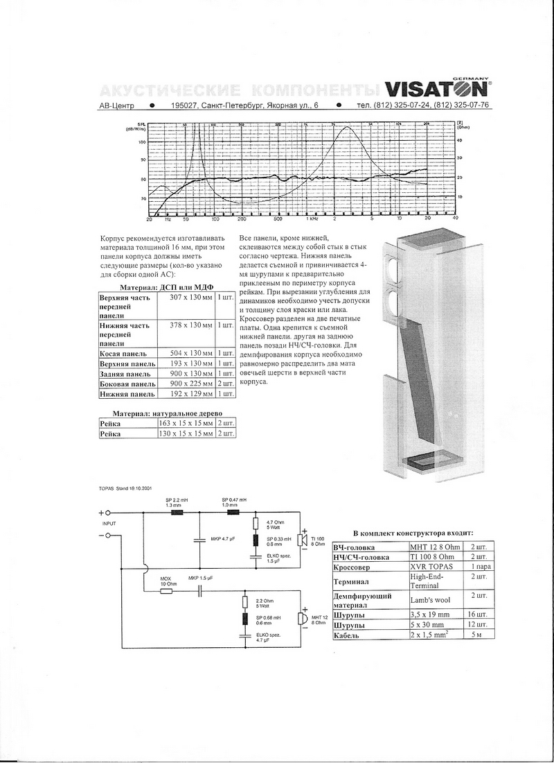

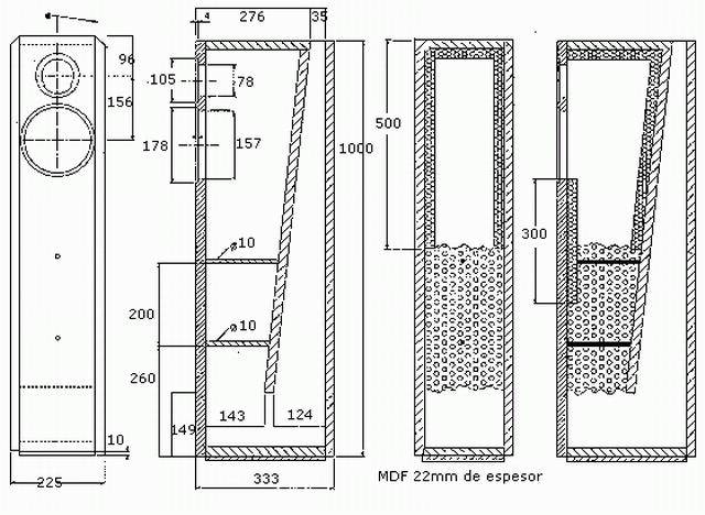

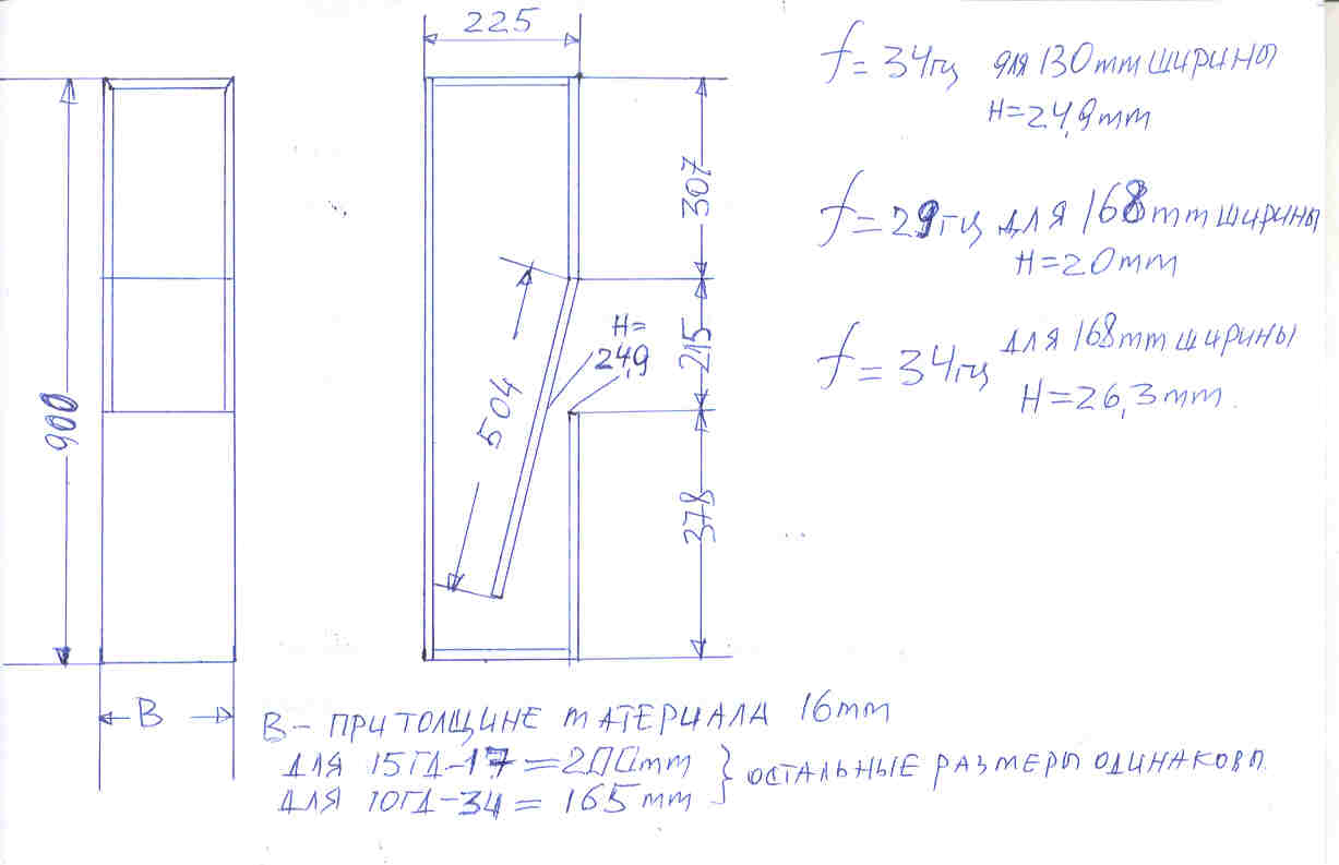

А вот какую ширину выхода отверстия делал уже не помню. Кстати с Комсомольска на Амуре, товарищ повторял их не один раз. И на 15ГД-17, и на 25ГДН-3-4. Только нахваливал. А он тот ещё привереда. Прямо за динамиком находился мешок с начесанной шерстью с Американского Кокер-Спаниеля. Объёмом примерно с трёхлитровую банку.

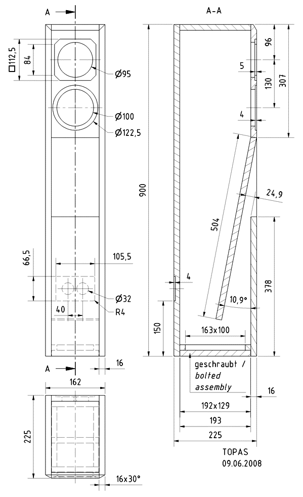

Я исходил от оригинала

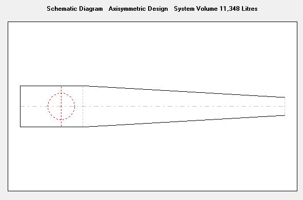

Ну, оригинал - сужающаяся трансмиссионная линия, коя считается исходя из ТС параметров динамика.
Пропорциональное увеличение/уменьшение не работает)))
Я читал статьи Рогожина, пытался разобраться...
Если правильно понял зависимости, то сужающемуся лабиринту требуется динамик с более низкой добротностью чем расширяющемуся. То есть сужающийся является более тяжелой нагрузкой и ему нужен сильнее мотор чтоб её "прокачать".
Конечно 6гд-6 и аналоги слишком слабы для этого оформления, вот гадость и вышла.

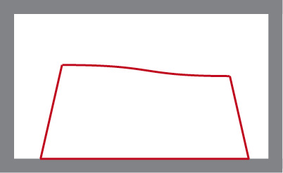

Не настолько это 100% TL. Сами разработчики пишут, что оформление находится на границе между ТЛ и ФИ.
На чистокровной, сужающейся ТЛ по типу "Авант-3" (согласитесь, что Топаз не совсем ТЛ)

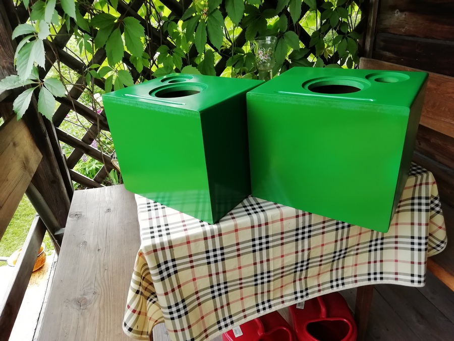

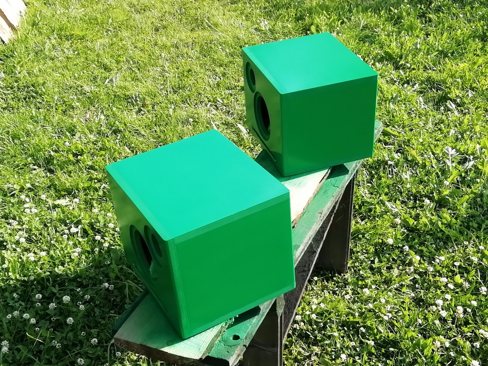

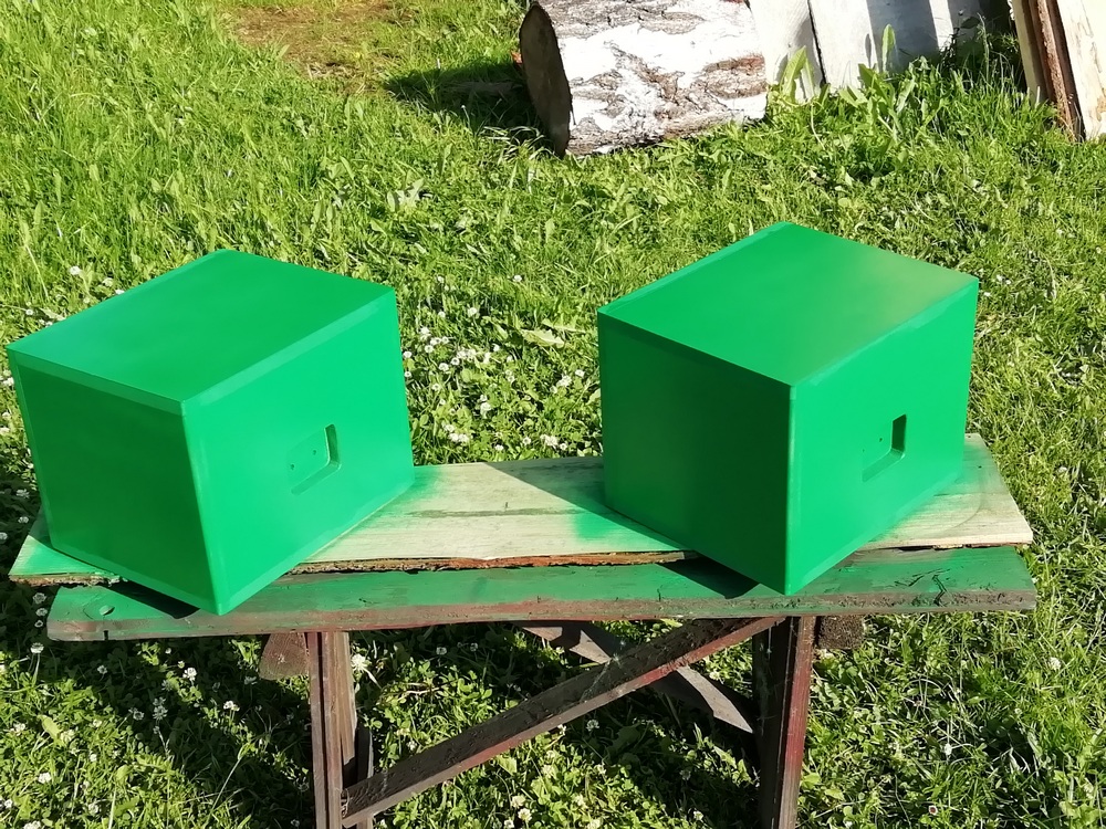

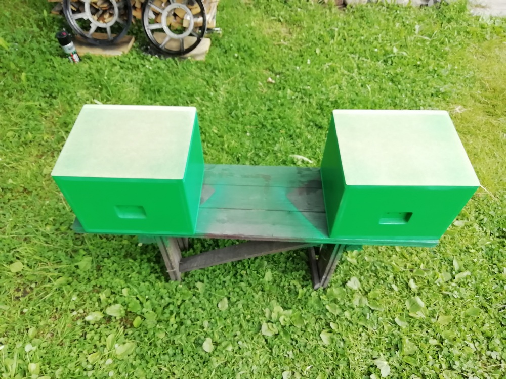

Занялся покраской этих красавчиков: стр 16, #457 этой темы. Краской упомянутой в теме: https://ldsound.club/index.php?threads/2-x-polosnaja-as-po-motivam-sonus-faber.686/page-7#post-53262
стр 7, #181, 185.
:sick::oops: Пляааааа! Экзотикаааа! :unsure:smile_32 для тех кто привык к чёрному....
Будут силы - вечером скину фоток.
Седина в броду не так и давно, а бес пошаливает давненько.

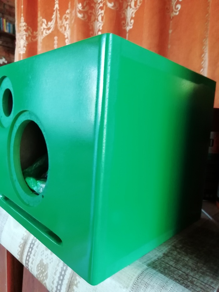

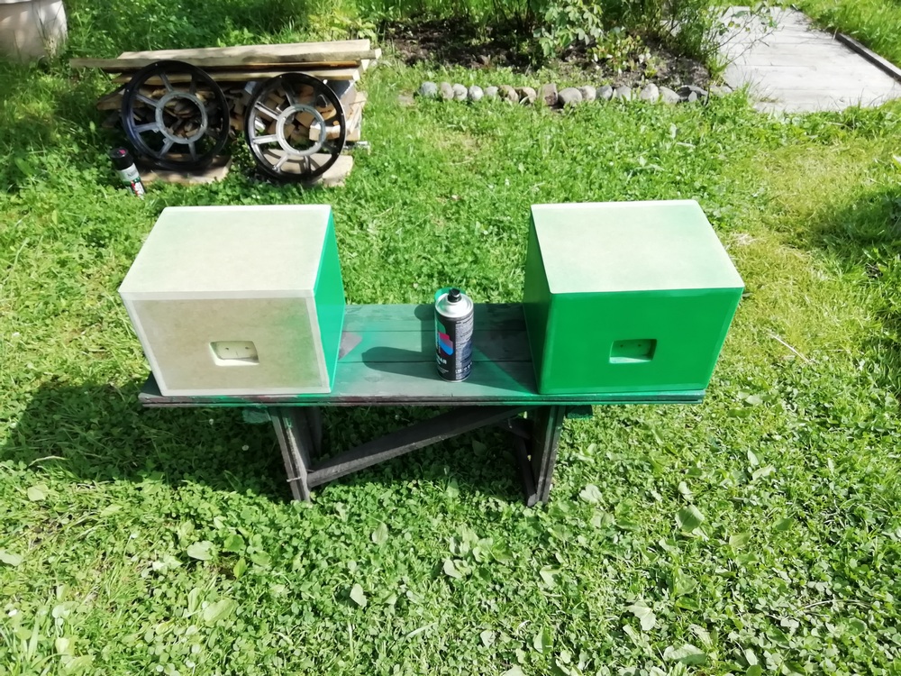

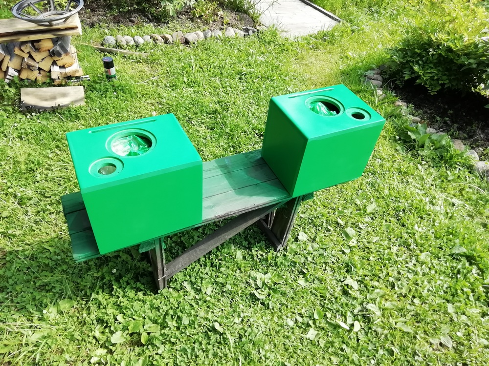

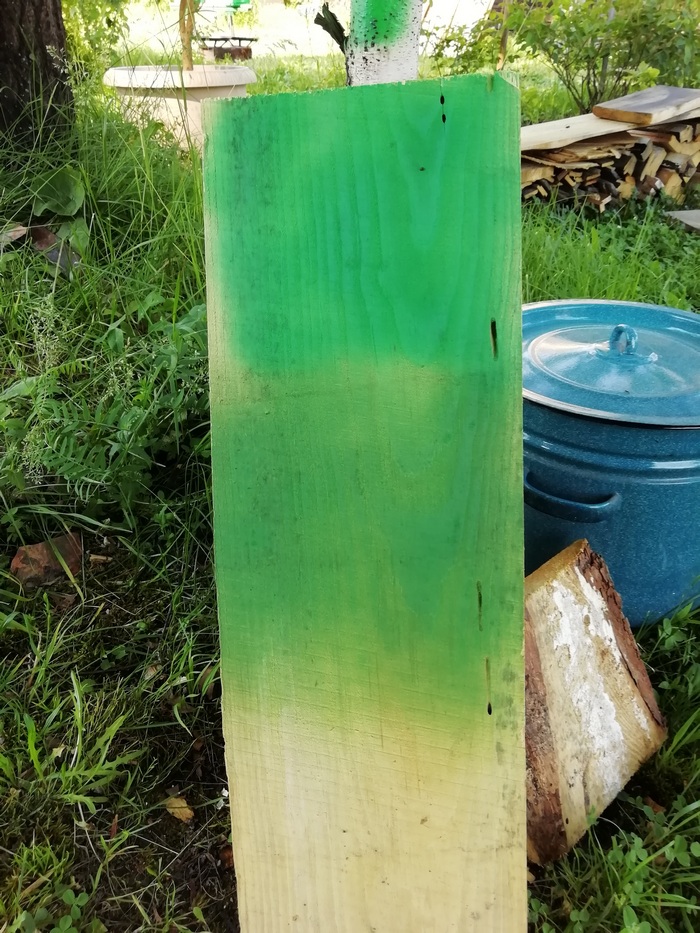

Два баллончика взял не зря. Одного хватило лишь на один слой по кругу и чуток на морду
IMG_20210618_103218.jpg IMG_20210618_103800.jpg IMG_20210618_103819.jpg IMG_20210618_111028.jpg
И. Чего-то я забздев, поехал по делам в город и прикупил ещё пару баллончиков такой же краски и там же. И вот какая странность... Почти во всех хозмагах появилась зелёная краска в аэрозольной упаковке. Разных производителей. И прикупил я своей любимой KUDO - зелёной.
Для сравнения справа та, которой крашу корпуса акустики. Она чуть светлее
Дунул KUDO рядом

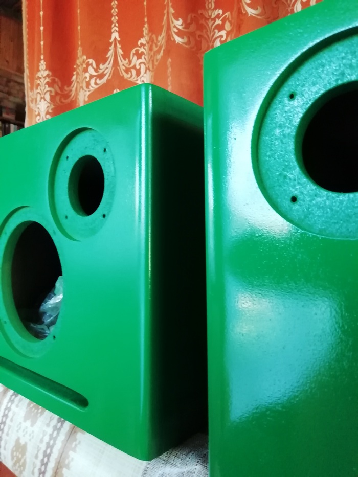

Сохнет достаточно быстро. Результат после одного баллончика
Поеду за женой и тёщей.
Убрал с солнышка в тенёк
Стыки видны( Может шпаклевка грунтовка нужна до покраски?
Наверное надо было. Корпуса делал не я. Корпуса из МДФ. Всё было заглажено-зашлифовано. Шпаклёвка мало бы помогла. Я параллельно шлифую/шпаклюю/шлифую/крашу корпуса для коаксиального с ПИ. Хоть убейся, а видно. Если не дано, то не дано. Был бы корпус по стыкам панелей сделан в угол 45 градусов - тогда да! А так, я даже не парюсь. На морде стыков нет. На эти корпуса истратил четыре баллончика. Просушу как надо и шлиф-машинкой.

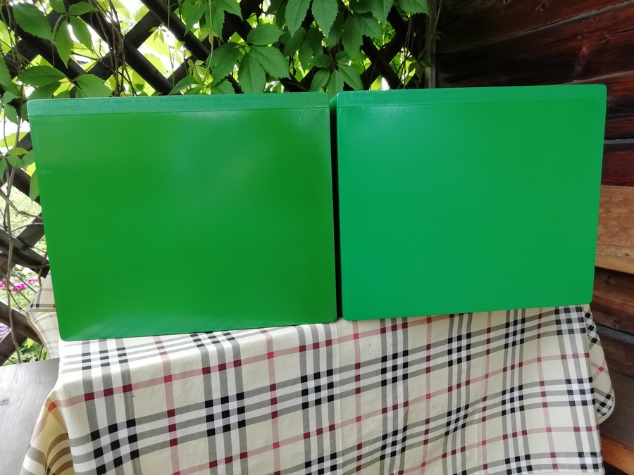

Вчерашний второй круг
IMG_20210618_165757.jpg IMG_20210618_175841.jpg IMG_20210618_175854.jpg IMG_20210618_182007.jpg IMG_20210618_182058.jpg IMG_20210618_182104.jpg IMG_20210618_182110.jpg

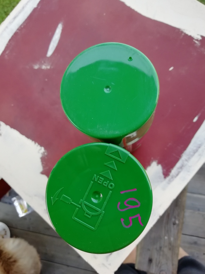

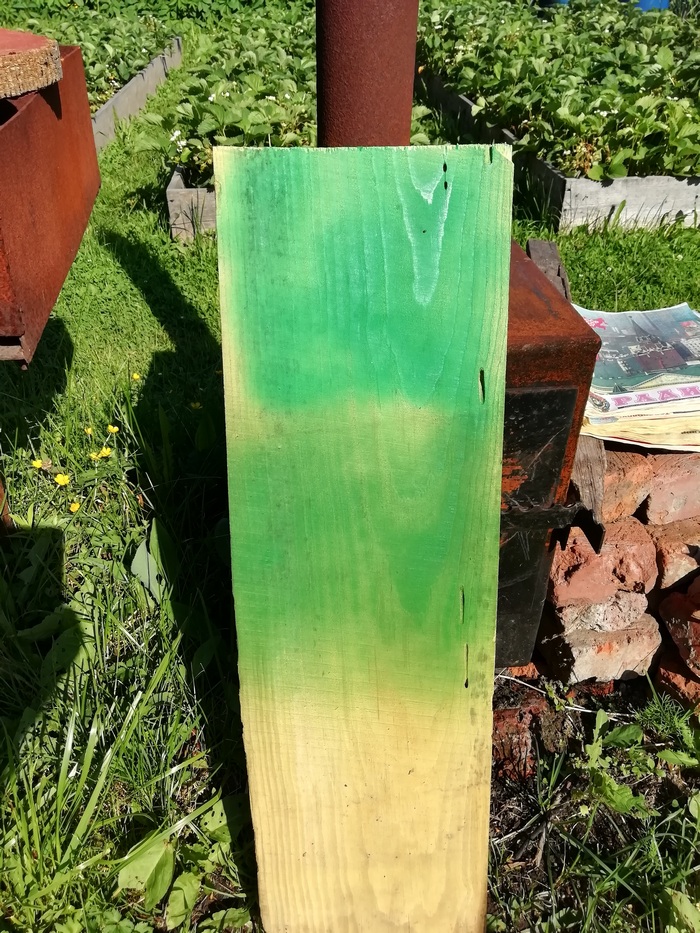

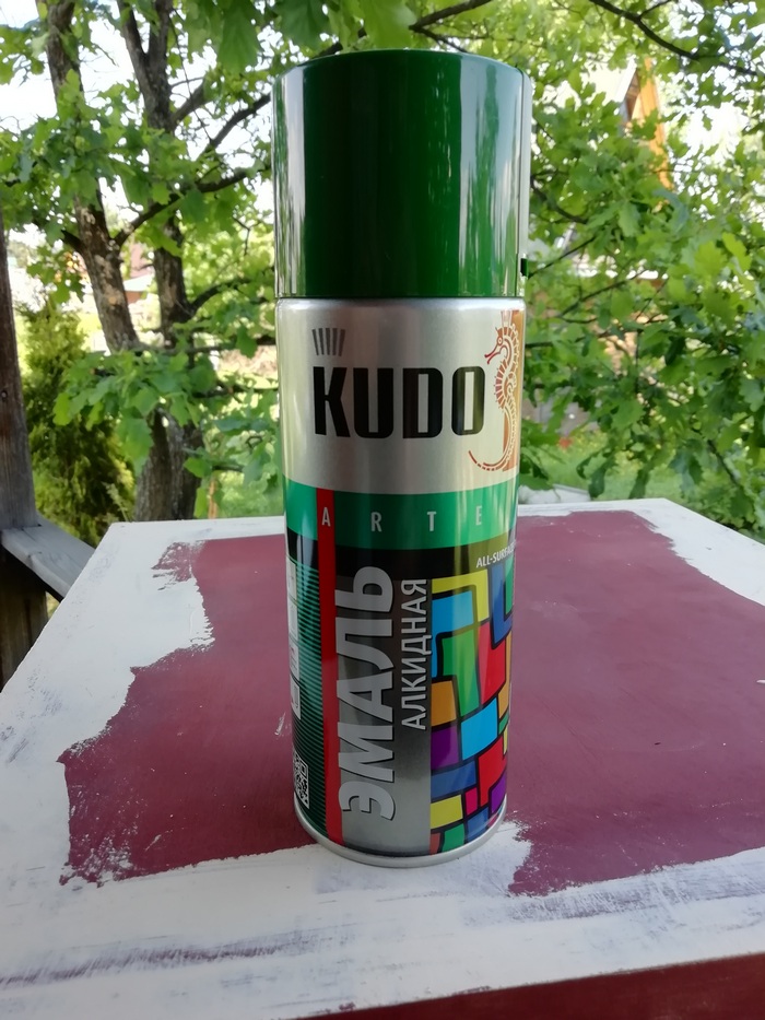

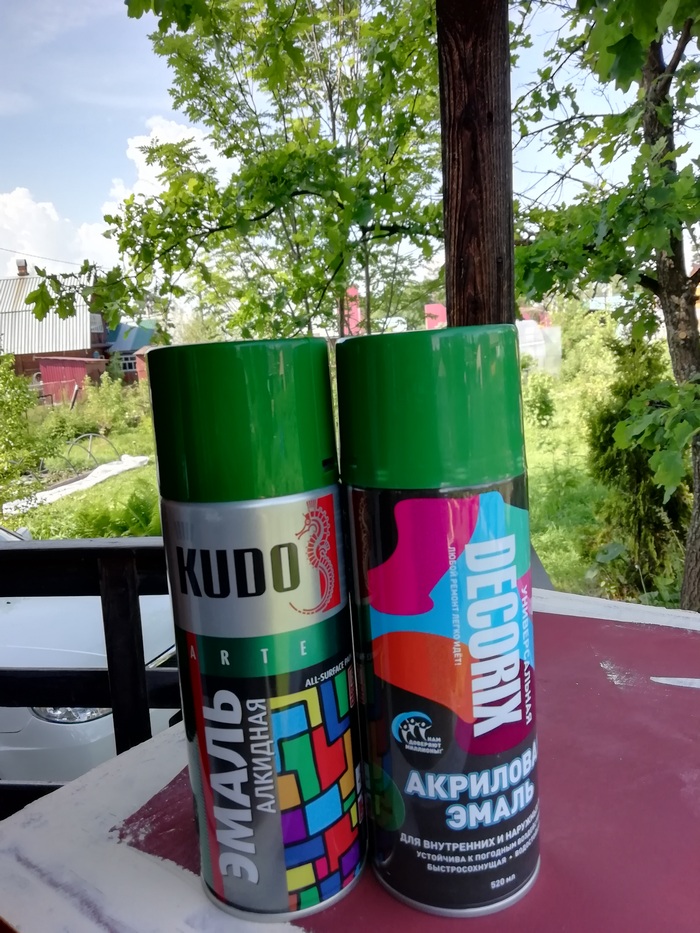

А сегодня до талого.... До последней капли краски. По донышку прошёлся алкидной KUDO той, что на фото выше. Снимки завтра сделаю.
Ребята, а почему вы балончиками красите?
Мне так удобней. Ну отдал я за четыре баллончика 560 рублей. Мне пока не накладно.
Работу свою для себя, мы обычно не оцениваем. Поэтому считаю, что даром. А за покраску этих корпусов с меня попросили 3000. Тоже мог бы пойти и на такой шаг. Однако при любом косяке тут я себя даже винить не стану.
КМК дело в отсутствии хорошего грунта. Торцы и плоскости по разному впитывают - вот из за этого и видно.

Грунтовка конечно была бы желательна. Для рыхлого МДФ простой и дешёвый вариант разведенный лак НЦ в 2-3 слоя. На него потом любое покрытие ложится.
Думаю если кубики через месяц-другой покрыть финальным слоем, то на нём уже стыков не будет видно. Главное чтоб краска окончательно застыла и новая ни на грамм не могла подъесть нижнюю.

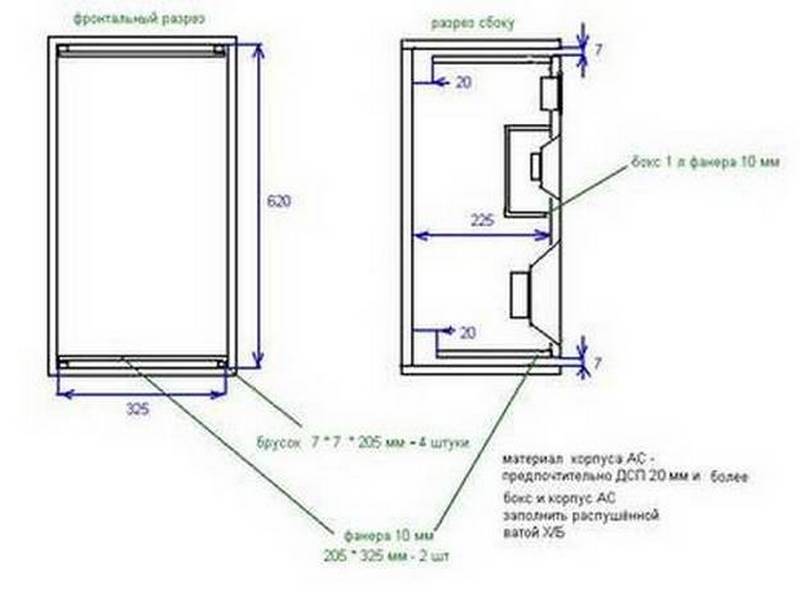

Ох, захотелось подобные собрать. Только мои красные будут. Есть из чего, но хочется малышей литров на 6, а таким басовички мелкие ещё найти надо. Сляпать наподобие Морелей с диффузором 100 мм и катушкой 50 ))
Это-то понятно сразу. Ещё до шпаклевания и грунтования. Когда помогает, когда нет. А так как я не доктор, а печник, то и скрытие "рыхлых" торцов удаётся не всегда. Я в этом плане очень смиренный чел.
Пропорции будешь сохранять или от фонаря. Чтобы с морды было похоже?
Думаю пропорции как в оригинале, только под свой объём.
Я пересчитывал под 6"...6,5" и под 8". Последние размеры впечатляют. Думаю, что делать такие не стану. Лучше золотое сечение. Большой объём в нём гармоничней смотреться будет.

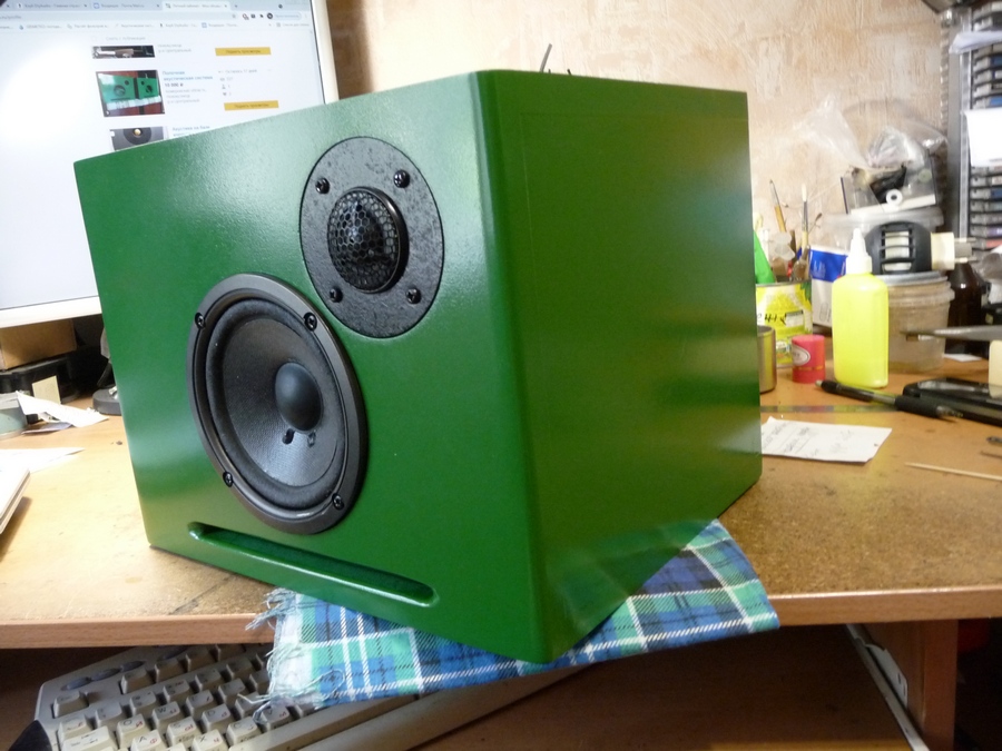

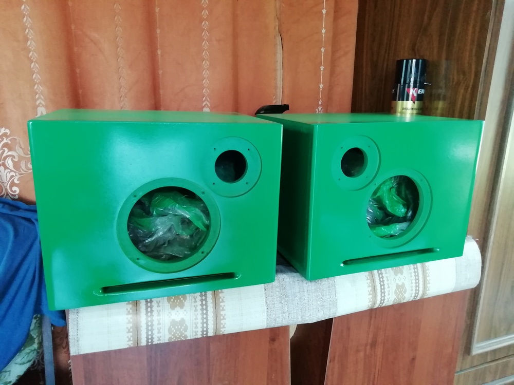

Собрал!!! "JBL ARC10"
Неожиданно мягкое и сбалансированное звучание. Без всякого, я бы даже сказал принудительного бубнения и гулкости. Ударной мощи на НЧ конечно нет, но колоночки и не пасуют перед поданной на них мощностью.
НЧ через катушку на типа ферритовом сердечнике с индуктивностью 0,8 мГ и сопротивлением в 0,41 ома.
ВЧ через неполярный электролит в 5,0 мФ (поменяю на К73-11) и сопротивление в 1,8 ома /5 ватт.
Вот и всё собственно. Тоненькие соединительные проводочки с мамами на своих концах. Входные терминалы прищепки. Серьёзные кстати. Провод сечением в 2,5 мм.кв вошёл как по маслу.
Если кому интересно - есть фото. Отдельную тему мутить думаю не требуется. Всё в рамках двухполосной и не очень мощной акустики как у Салтыкова.
P.S. Слушаю их уже часа четыре. Даже успел вздремнуть под их звучание....

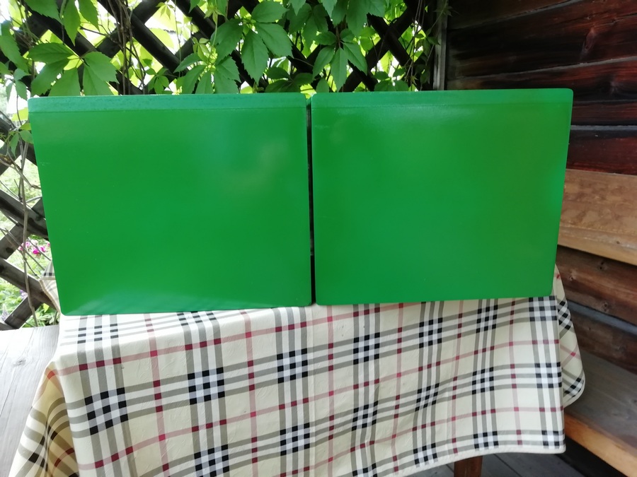

И надо сказать, что алкидная прекрасно легла на акриловую. Придав ей некий глянец. Несовместимости не возникло. Особой разницы в цветовосприятии покрытого одним слоем донышка колонок чуть более мягкой по зелени краски не почуял. На грани нюансов.
Для сравнения слева низ - алкидная, справа верх - акриловая
И два низа под алкидной
По моему так не стоит лохматить бабушку....

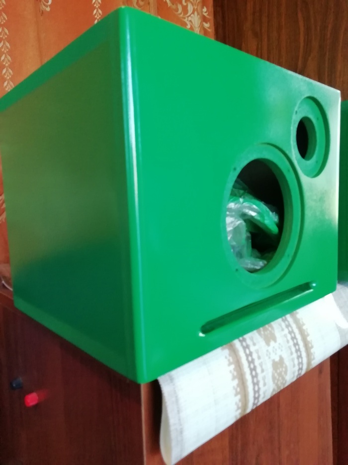

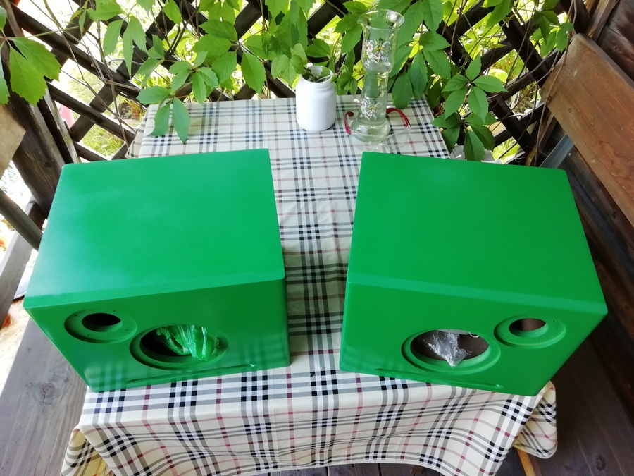

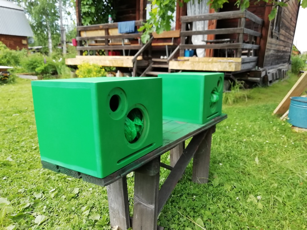

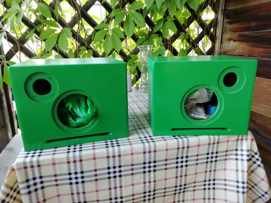

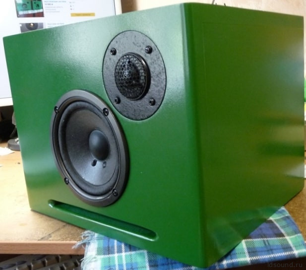

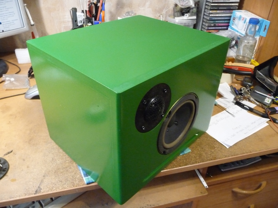

Корпуса по типу "Гуру Аудио" были перекрашены в более блаhародный оттенок зелёного. Были привезены домой. Вчера установил терминалы. Одну колонку буду собирать как и было ранее. В другой корпус установлю НЧ/СЧ динамик с упомянутой выше "JBL ARC10". Встаёт в приточку Онкиевского НЧ/СЧ как влитой. Проверю как ему эта одёжка. ВЧ останется тот же, что и был установлен ранее.
НЧ/СЧ динамики совпадают по активному сопротивлению. Даже папы по толщине и ширине совпадают! По крайней мере очень близки. Обе катушки 1". Обе на алюминиевых каркасах. Обе примерно одной высоты. Только Onkyo намотан в два слоя, a JBL в четыре. МС конечно отличаются, но это если что поправимо. Есть пара магнитов от микроволновок. Близки по диаметру JBL-евским.
Если заиграют - закажу ещё корпуса под "Гуру Аудио". Ну а в корпуса от JBL впихну хитрые 4" динамики от Митсушиты. С двойным диффузором. Бывший владелец которых позиционировал их как ШП... Посмотрим... Потрогаем... Понюхаем...
Я ей только начал, тэ-сэ-зэть работать. Время покажет.

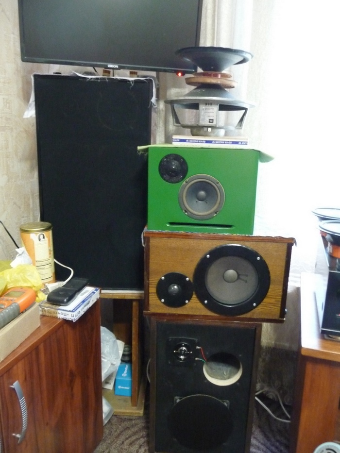

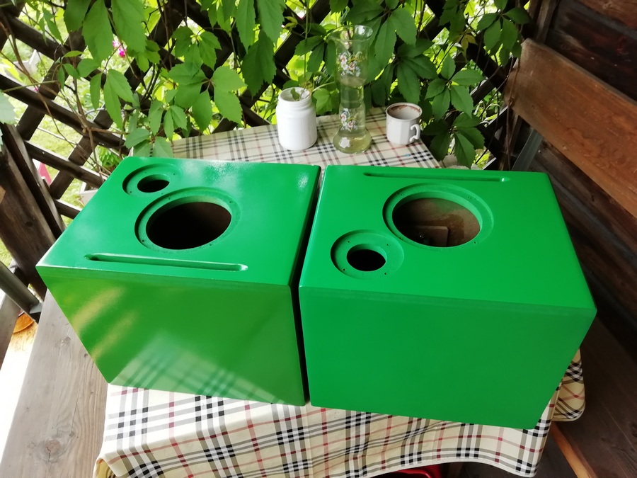

Проверил совмещение JBL-евской НЧ/СЧ головки с корпусом "Гуру Аудио" и пищалкой установленной там.
1. С басами в этом корпусе у JBL отлично. (Корпус буду заказывать).
2. С этой пищалкой JBL-ка не стыкуется. Верхний диапазон у неё ниже чем у онкиевской. Потому нужна её, JBL-вская пищалка.
3. Корпуса "Гуру Аудио" под JBL-ские НЧ/СЧ динамики будут заказываться с учётом этой ситуёвины и положение JBL-евской ВЧ будет корректироваться, и в эскиз будут внесены изменения.
4. Как же красиво (смачно, насыщенно, полноценно во всём) звучат эти зелёненькие шедеврики! И мнение моё неизменно ни в пространстве, ни во времени! smile_10

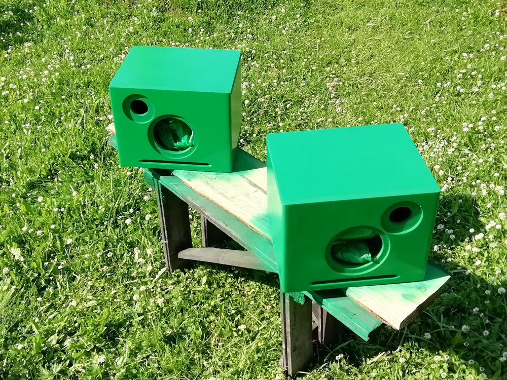

Несколько фото.

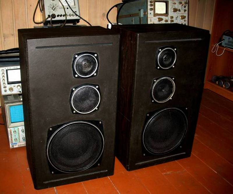

Корпус с Onkyo
Корпус с JBL
После неудовлетворительных ощущений от "стыковки " JBL end Hertz, снятый НЧ/СЧ динамик от Onkyo был установлен обратно к пищалке от Hertz. И пришла нирвана....smile_6
Ув.Meshin, фазик у Ваших зелёных "мурзилок" прямоугольный, или
(может чего пропустил ранее в теме)
прямоугольный
Прямоугольный. Именно такой, какой был описан владельцем оригинальных АС.
Ширина 175,0 мм, высота 9,0 мм, глубина 120,0 мм. Закругления с внутренней и наружной сторон.
Итого :) :
