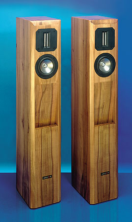

2-х полоска по типу Guru Audio QM10 (QM10TWO)
О том же, но мне больше нравится:
""Почему щелевой, а не круглый? Дело в том, что щелевой фазоинвертор в этом случае оказался выгоднее «просто трубы». И дело не столько в площади его сечения, сколько в периметре этого сечения. Периметр порта определяет протяженность пограничного слоя воздуха, контактирующего со стенками и демпфирующего колебания массы воздуха в трубе. Выше демпфирование – ниже добротность порта, лучше импульсные характеристики, бас четкий, не затянутый. Благодаря низкой добротности и «дыхание» фазоинвертора такого сечения не будет астматически сиплым, и длина трубы не заставит сворачивать ее на манер самоварной. Да и конструктивно щелевой фазоинвертор в виде укороченной перегородки отлично вписывается в корпус с плоскими стенками. В нашем случае прямоугольный порт 30х4,5 см при площади 135 см2имеет периметр 69 см. Круглый порт той же площади пришлось бы делать диаметром 13 см, а его периметр был бы всего 41 см – в полтора раза меньше.""
Это я нашёл где-то в сети.
Против круглых ничего не имею, но щелевой нравится больше. Чисто внешне он строже и элегантней.
И кто же автор этой "мудрости"? Могу сказать следующее... Добротность ящика не так уж велика. В расчетах выбирают по умолчанию добротность ящика порядка 10. Добротность подгоняют, если необходимо, внесением звукопоглощающего материала, заодно это "увеличивает" объем. В крайнем случае устанавливают решетку на выходе трубы. Сам так делал. Решетка работает как подобие ПАС для ФИ. Что касается "щели", то на мой взгляд кроме "эстетики" и сложности установки это ничего особенного не дает. Но о вкусах не спорят.

А теперь по ФИ системам. Основные претензии в ФИ идут от неумения и незнания принципа работы ФИ. В частности, 90% всех проблем с ФИ (я никого не имею в виду) - это неправильный выбор динамиков под это оформление, как правило, динамиков с повышенной добротностью. Например, никогда не надо доверять паспортным данным. Добротность всегда надо измерять самому. Кстати, 75ГДН (из общепринятых советских) единственный динамик, который может работать в ФИ приемлемого объема (ну еще может быть 50ГДН). Экв. объем тоже нужно измерять самому. Правильно рассчитать ФИ и в 90% будет счастье. Относительно ящика. Ящик для всех резонаторов Гельмгольца должен быть жестким и герметичным. Даже небольшая щель может привести к расстройке системы. Ну и грамотная настройка системы. Само собой. Тогда не будет "размазанности" и прочих чудес. Когда же 35ГДН, 10ГД30, 10ГД34, 10ГД36 и не дай Бог 4ГД35 пытаются запихнуть в ФИ, то ждет практически 100% неудача. Отсюда и недоверие к ФИ. Чем меньше отношение Dдиф. к Dотв., тем больше отдача на нижних частотах.
Я тему щелевого,кругового ФИ вокруг НЧ динамика не зря поднял.Есть в ней какая-то "загадка".Я помню лет 20 назад когда ещё не было "керхеров" в продаже ,а машину дома хотелось мыть самому.Тогда я сделал для этого бетонную площадку и шланг высокого давления под воду,на конец которого подсоединил только-что появившиеся жёлтые пластиковые пистолеты предназначенные для садового полива,производства Тайвань.Что очень удивило,так это мощная струя воды из пистолета,бьющая на 18 метров.Эта струя хорошо отбивала грязь,при этом шланг был подключен к сетевому водоснабжению.Я стал разбираться в конструкции,что даёт такой сильный эффект.При разборке оказалось,что самая сильная и дальнобойная струя получается благодаря кольцевому соплу диаметром 5мм и толщиной кольца примерно 0.5 мм .Т.е. струя изливается в форме макаронины (водяной трубочки).Я тогда провёл эксперимент: вместо пистолета приделал к шланге конус от тубы строительного силикона на конце было отверстие 2мм и начал отрезать кончик произведя замеры дальности струи.С каждым отрезанием диаметр струи увеличивался.Так вот,самая сильная струя оказалась при д.4 мм.,но дальность струи была в два раза меньше нежели у пистолета с кольцевым зазором,а расход воды при этом больше.Потом гдето прочитал,что мощные лазеры которые должны бить на большие расстояния имеют трубчатый луч,такая форма луча лучше "держит"когерентность и поэтому луч не рассеевается.Поэтому думаю что ,что-то в этом есть, и кольцевой ФИ действительно должен точечно и когерентно на своей резонансной частоте проявить себя во всей своей красе.Единственное,он сложен в исполнении и настройке.
Из всех акустик фазоинверторных которые я слышал, не затянутый не рыхловатый бас понравился только у Клипш Конволл2 (были у меня,продал другу,выпросил),и Spendor BC-1(эти у знакомого слушал).Вот у Спендеров к стати фазик небольшого диаметра и очень короткий.У Клипшей бас быстрый потому ,что динамики большого диаметра и короткоходы.
Какие-то крошки-Спендоры , по виду ЗЯ, отслушал и измерил давно тому назад, на редкость удачно сделанные колонки, с ровнейшей ачх , спадом первого порядка , превосходным звуком. Но бас там поджатый, на слух примерно от 90- 100гц. Остальное роскошно.
Нет не в резонаторе,а на выходе кольцевого ФИ и диффузора волновая синергия
Какой кольцевой ФИ? Форма отверстия не имеет значения. Значение имеет площадь излучения. Так вот, звуковое давление пропорционально площади излучения. И не важно какая форма. Хоть кренделечками. Но при наличии аэродинамического сопротивления значение звукового давления уменьшается, поскольку есть другой показатель звукового давления - это колебательная скорость. Чем выше аэродинамическое сопротивление отверстия, тем ниже колебательная скорость снаружи трубы. Аэродинамическое сопротивление трубы напрямую зависит от ее площади поверхности. Чем больше поверхность отверстия, тем выше сопротивление и ниже колебательная скорость. При низком значении числа Рейнольдса, которое зависит от скорости воздуха в трубе и вязкости воздуха, сопротивление за счет турбулентности невелико. Таким образом, наиболее приемлемым является одна широкая труба круглого сечения. В случае большого значения скорости потока (в данном случае это не колебательная скорость - не надо путать), сопротивление за счет турбулизации потока будет возрастать. Частично, можно решить проблему соплами Лаваля (это лучше решение) или используя раструбы. А расположение отверстия трубы желательно выполнить на расстоянии меньшим 1/6 длины волны. Если это выполняется, то можно расположить отверстие где угодно, хоть на задней стенке.
А расположение круглой щели вокруг громкоговорителя не дает объективных преимуществ. Все равно излучение отверстия и громкоговорителя не синфазно, а сдвинуто на 90 градусов.
Важно понимать, что отсутствие излучения или снижение его по причинам большого аэродинамического сопротивления сводит преимущество ФИ к нулю.
Если Вы дочитаете до конца, то поймете, почему все-таки большая часть отверстий ФИ имеют круглую форму. Причем сама труба должна быть хорошо обработана и отполирована. А все эти щелевые, прямоугольные, многотрубные и другие виды профиля - это "эстетская" роскошь.
Поэтому важно выбирать оптимальный размер ящика и параметры трубы.

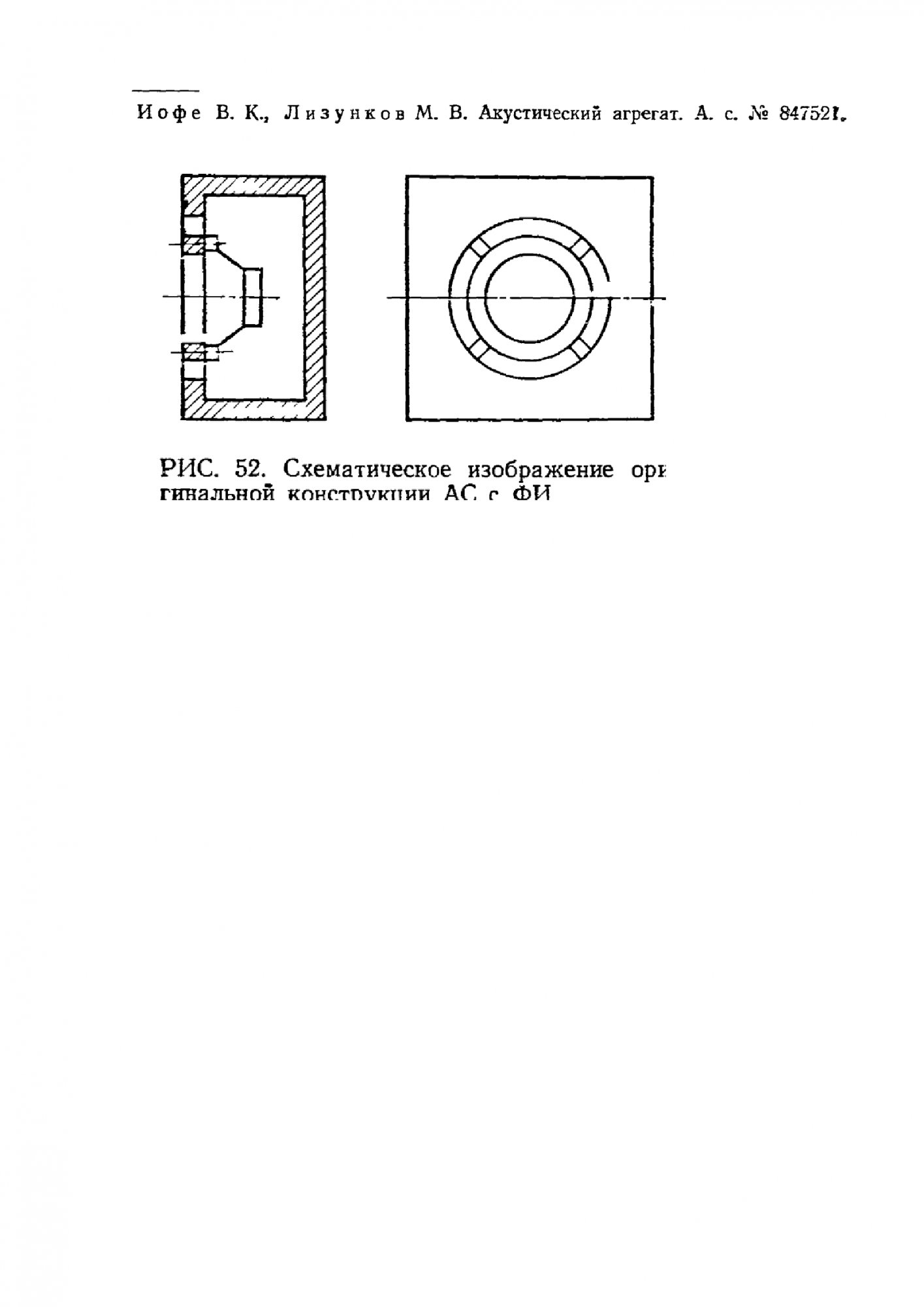

Оформление кольцевой щели вокруг динамика давно известно еще с 50-х -60-х годов и, насколько я знаю, дальше опытной разработки дело не пошло. Видимо ожидаемый эффект получен не был, что немудрено.
Я "столкнулся" с кольцевым фазоинвертором при обсуждении так называемого "ортогонального" оформления. Поскольку площадь "загиба" приблизительно соответствовала площади динамика то получалась некая не-до-трансмиссионная линия. Но идея кольцевого фазоинвертора в части его выхлопа перпендикулярно динамику довольно интересна. (Знаю что нет, но бродит мысль о акустическом коротком замыкании). Можно попытаться представить этот фазоинвертор в виде усеченного конуса, где площадь основания равна площади щели по внешнему диаметру, площадь усеченной части - площади щели у динамика и высота конуса - длина фазоинвертора. Но здесь еще надо учитывать коэффициент "щелястости", в общем только практика. Интересную конструкцию представил Константин Мусатов, кольцевой фазоинвертор наоборот. Короб с круглым отверстием, приблизительно равным диаметру динамика и подвижная (с целью регулировки зазора) передняя панель с установленным на ней динамиком.

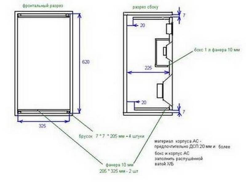

Это тот, который справа от Мусатова. Я грешным делом подумал, что это реализация Шоровской разработки восьмидесятых годов. Два щелевых над и под лицевой панелью.
Подобная конструкция защищена Авторским свидетельством №847521 от 18.07.79 г. Изобретатели Иофе, Лизунков. В данном АС в качестве отличительной части указано, что отношение площади кольцевой части щели к площади диффузора как 0,3-0,5, См. рисунок. Однако, при этом в описательной части не указано существо изобретения, а именно, за счет чего достигается положительный эффект: повышение уровня излучения в области нижних частот. -

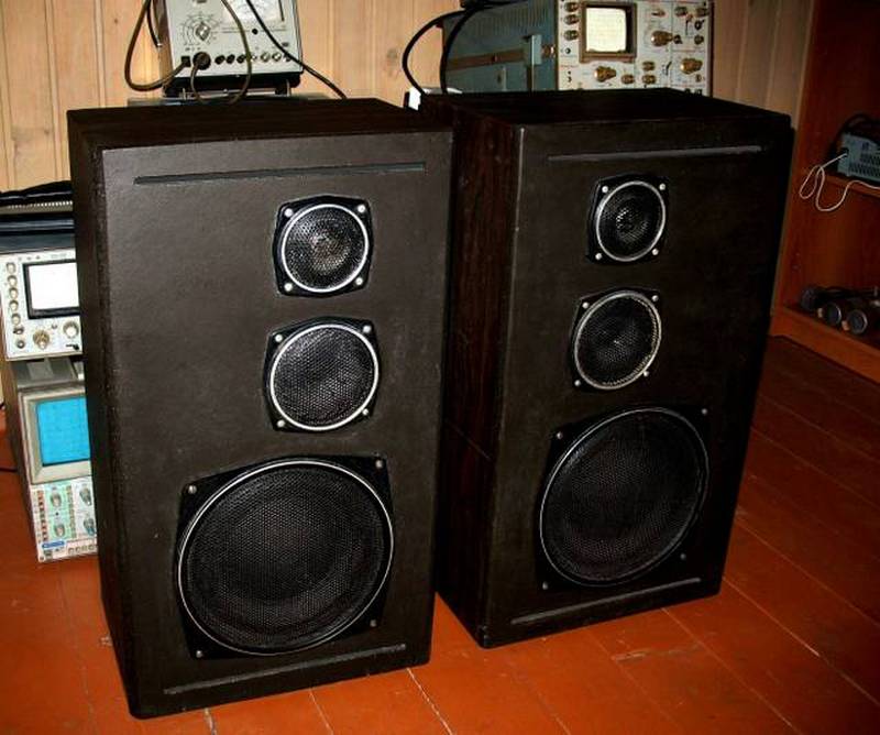

Кстати, Коллеги, обращаю Ваше внимание, что в качестве СЧ звена на фото используется ШП динамик, скорее всего 4ГД53 ;) .
"Я грешным делом подумал, что это реализация Шоровской разработки восьмидесятых годов". Вы правильно подумали. А АС №847521 от 18.07.79 г. было выдано авторам для защиты диссертации Лизунковым в 1981 году. Так в то время всегда делали, потому что на вопрос, что нового диссертант сделал, был ответ, а Вот зарегистрированный Государством документ, подтверждающий новизну.
Так ШП давно прокламируется в качестве СЧ

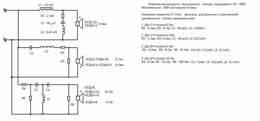

К тем двум вложениям.
Я это хорошо знаю, только с другим фильтром собственного изготовления. Таких 35АС было переделано великое множество с этим динамиком, правда доведенным до ума герленом, и вручено счастливым владельцам. Я считаю, что это самая лучшая доделка-переделка этих АС. Дешево и сердито. Рекомендую. Состав: 30ГД-2, 4ГД53, 10ГД35. Полосы раздела 500 - 10000 Гц, фильтры 2-го порядка. Классный звук был. Только устанавливать в комнате надо было на табуретке и на паласе желательно. От отражающей стены расстояние 0,2 - 0,3 м. Расположение - вдоль длинной стены, не ближе 2 м друг от друга. Расстояние прослушивания 2 - 3 м. Это лучшие показатели, полученные экспериментально.
В случае использования другой ВЧ головки, типа 6ГД13, можно полосу уменьшить до 5-6 кГц.

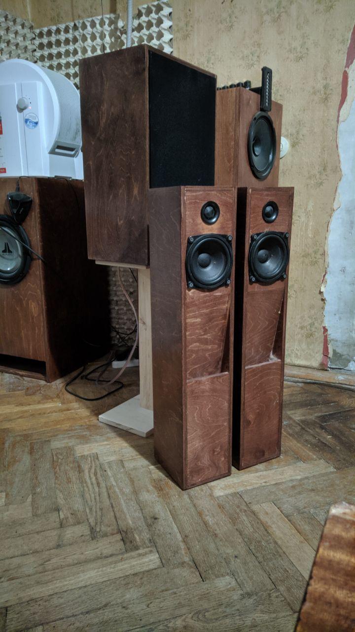

Мечтая о таком же корпусе (Гуру Аудио), но чуть большей величины, а именно под 6"...6,5" динамик, нашарил в сусеках коаксиальные автодинамики от Герцов. В пятницу вечером привёз домой МБ Кварты коаксиальные, тоже автомобильные. К динамикам от Динаудио и Сони такого же размера будут нужны пищалки. А! Вспомнил! У меня есть ещё три динамика такой же величины от акустики "AKIRA".
Поговорил с токарем - резцы наточены.
Поговорил с изготовителем корпусов - МДФ в наличие и всё остальное необходимое тоже.
Дело за мной.

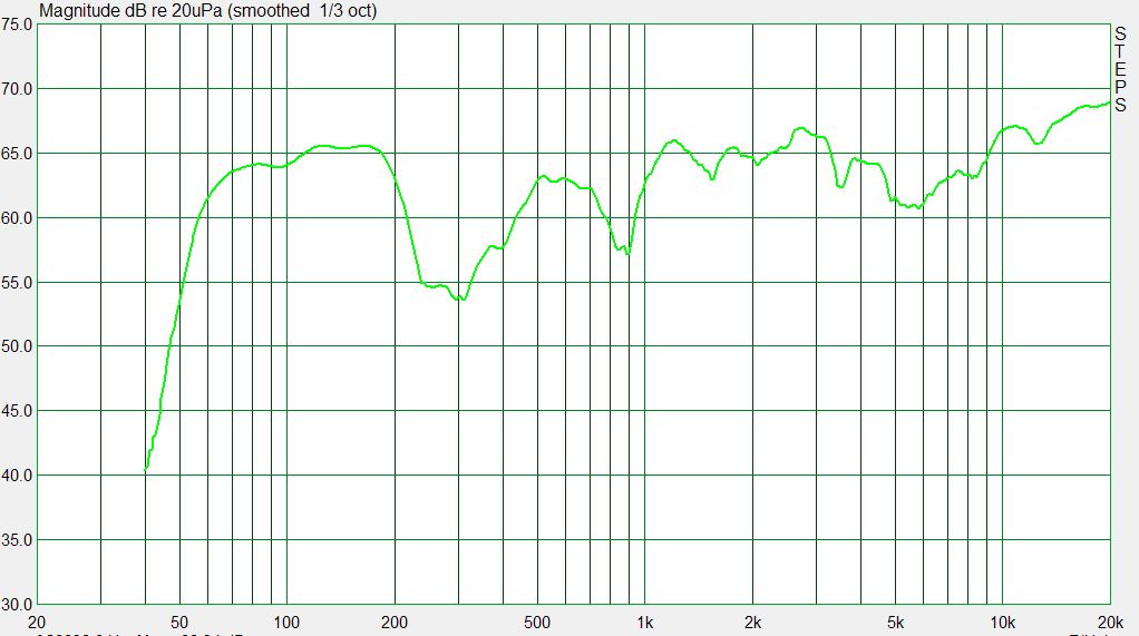

Я как-то пробовал - там дикий ужас на середине. расческа.
