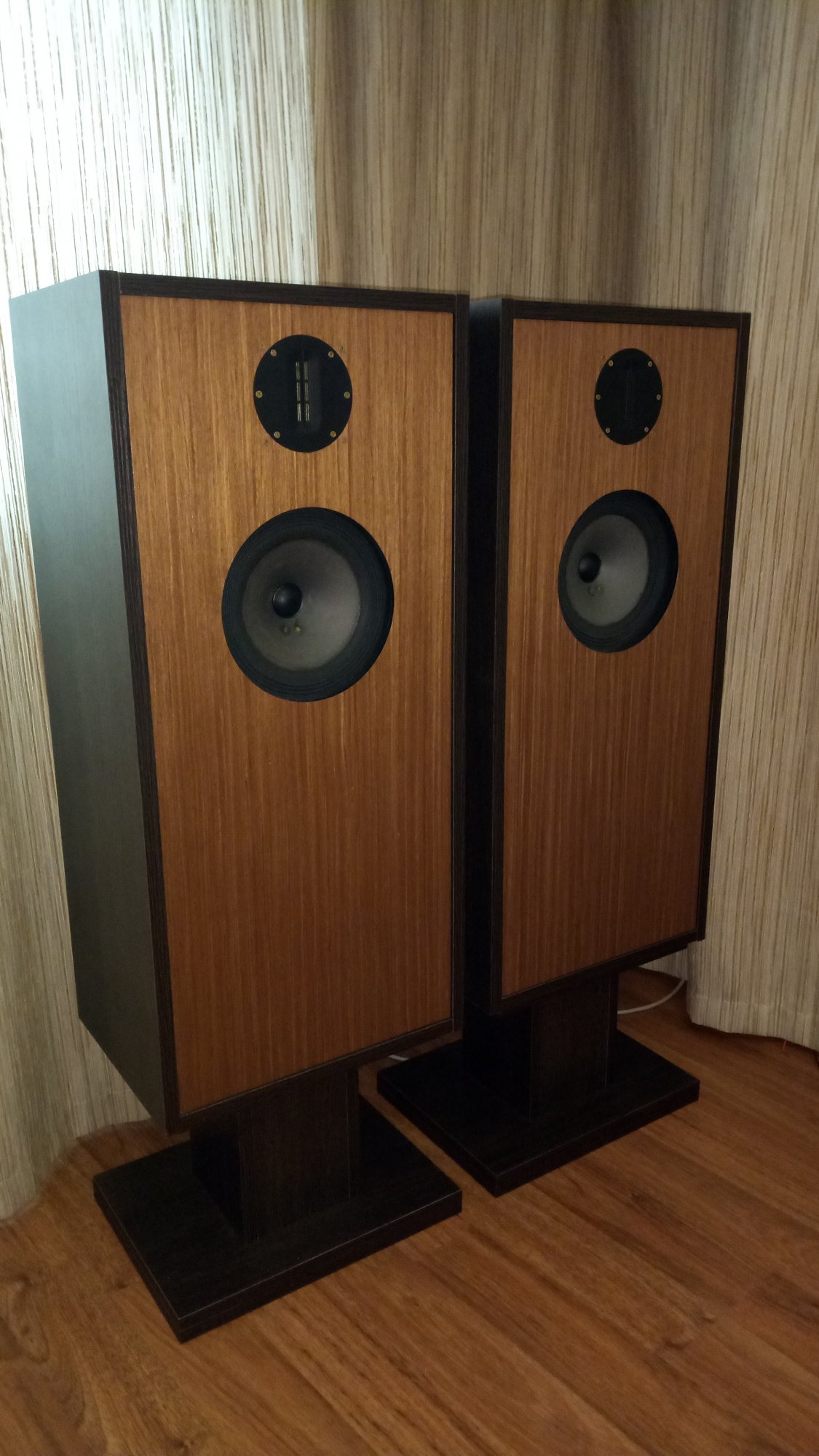

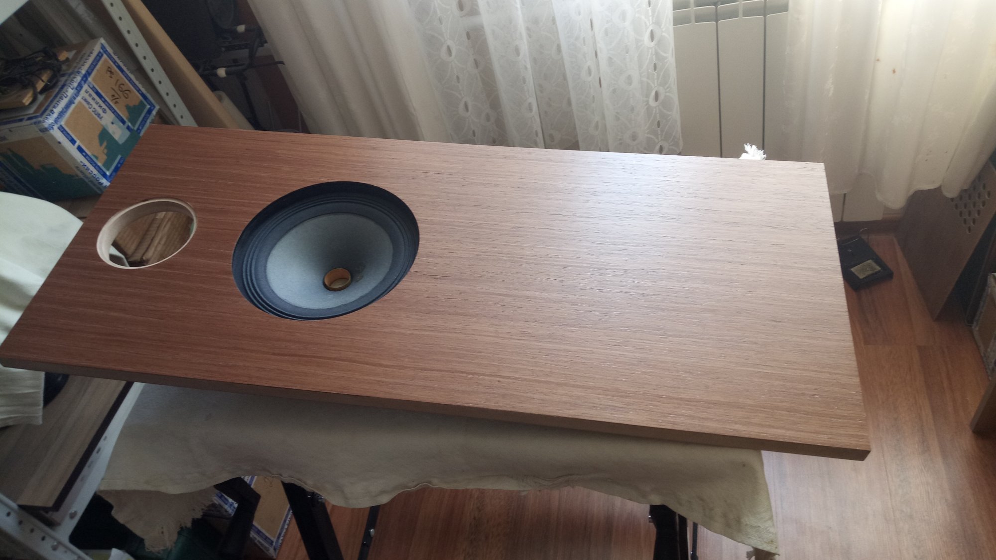

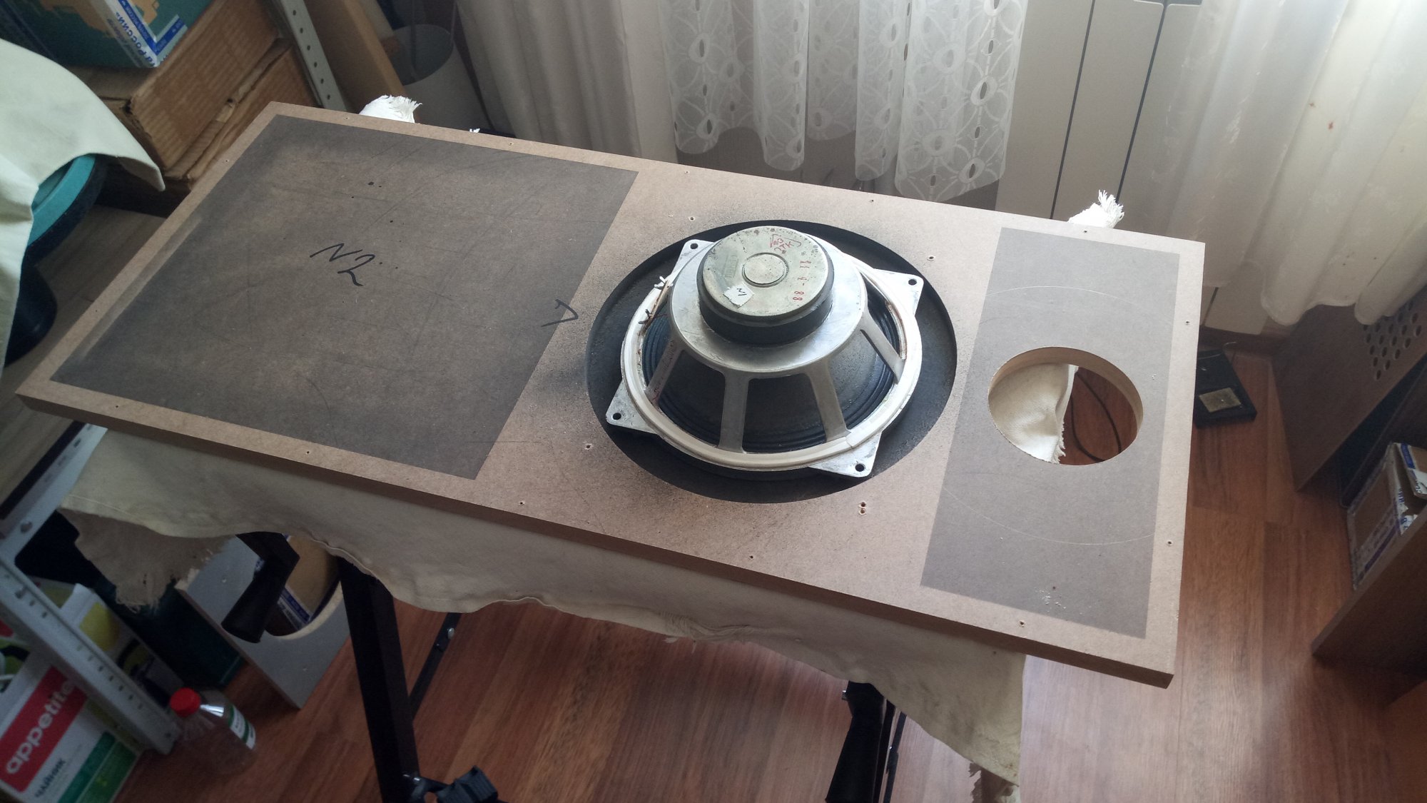

Закончил работу над очередными АС. Поскольку они на основе 10ГДШ 1-4, то решил пока разместить здесь. Возможно, уважаемый Модератор, далее выделит материал в отдельную публикацию. Итак начнем с конца, вернее с фото конечного продукта. На мой взгляд, так будет понятнее. Герметичный корпус, он же закрытый ящик (з.я.), чистый внутренний объем 53л. Про звукопоглощающий материал напишу далее, а пока, скажу лишь, что корпус задемпфирован довольно основательно. Не имею возможности по-долгу находиться за компьютером, в следствии чего буду выкладывать материал постепенно. Прошу не сыпать вопросами, раньше времени.

Красиво... На ВЧ что стоит?

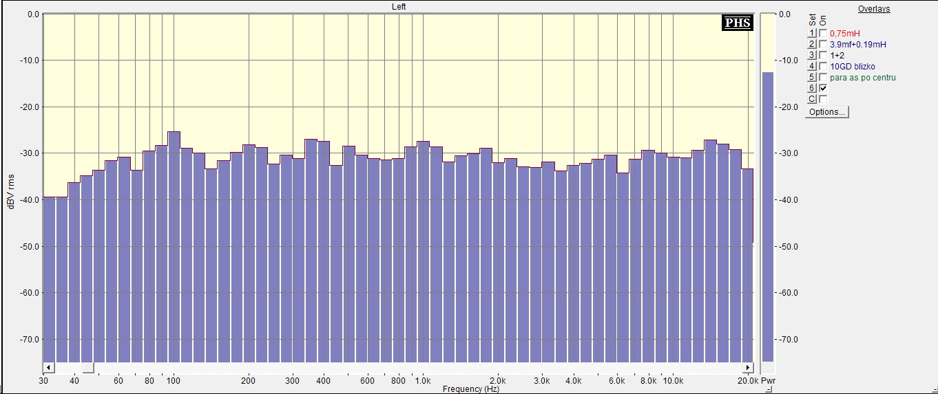

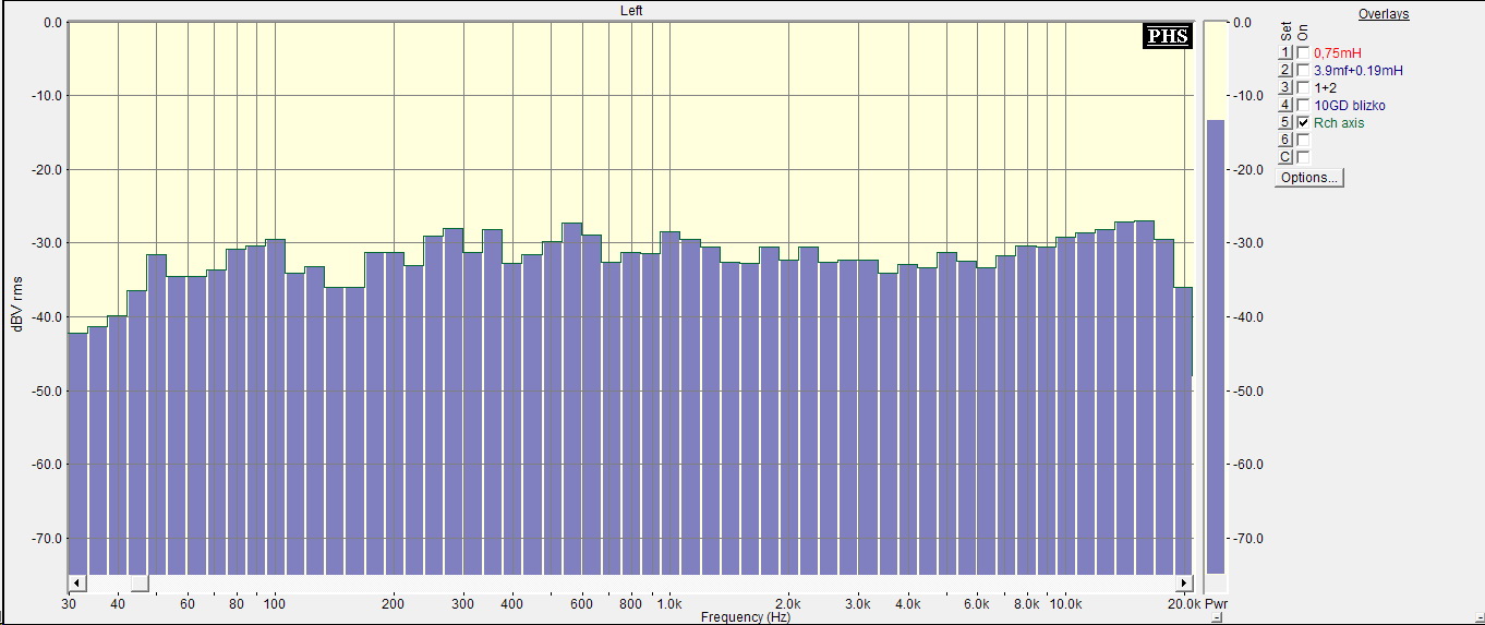

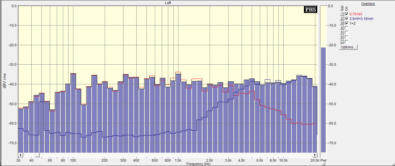

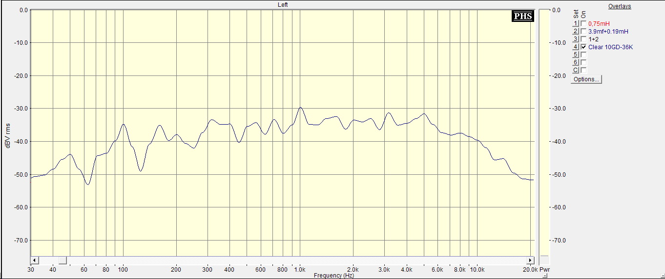

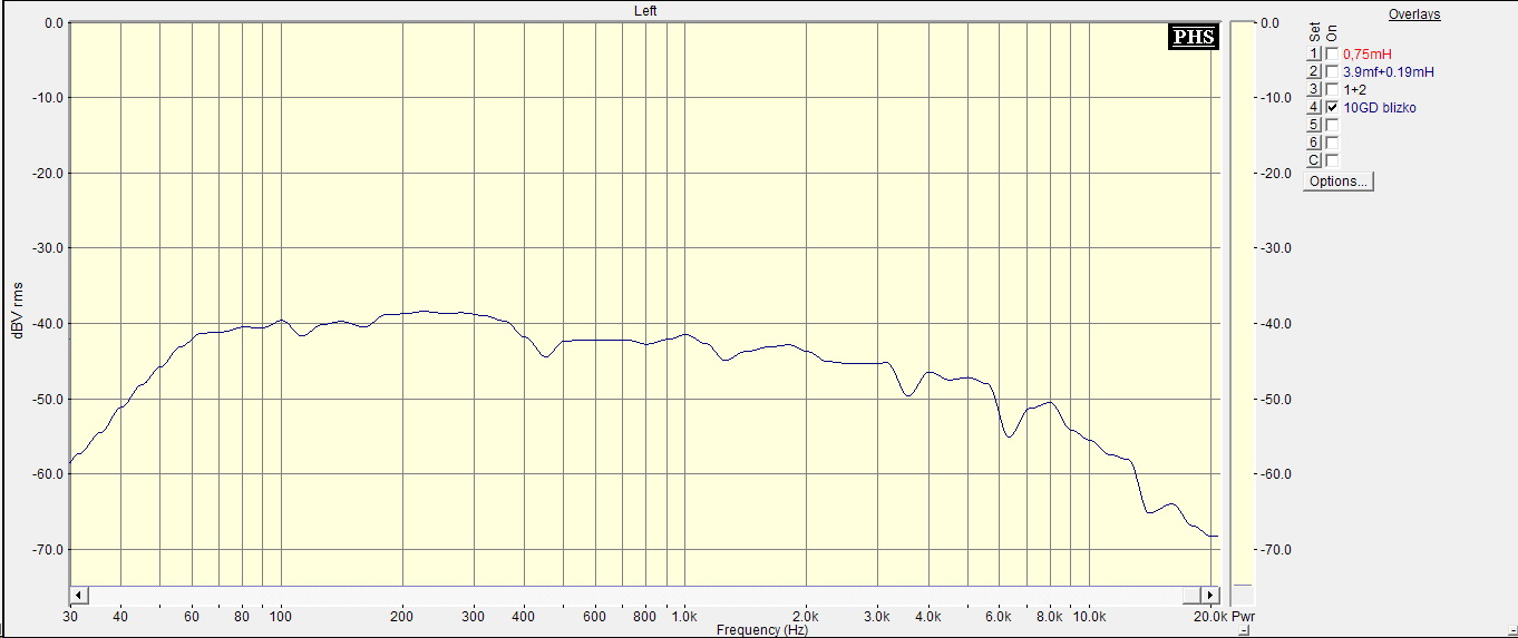

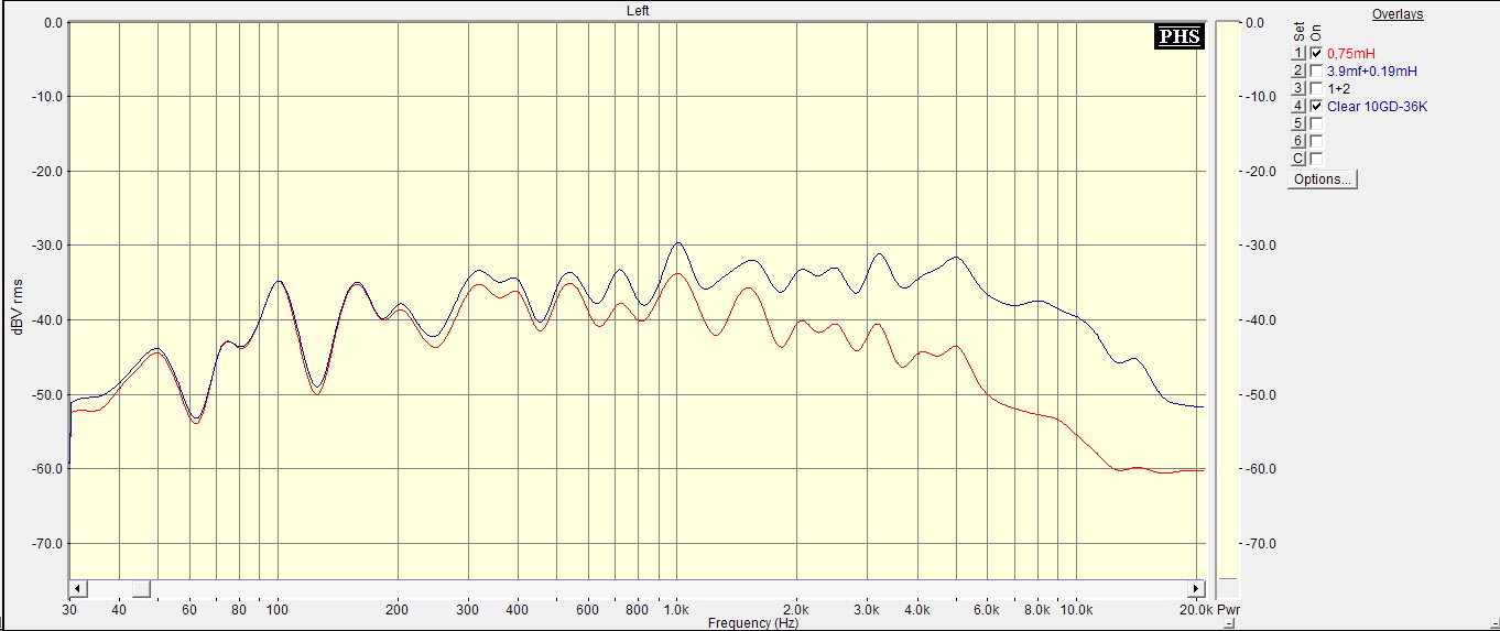

Теперь о динамиках... Ну, 10ГДШ - понятно. Доработка свелась к замене родных истлевших подвесов на новые, с аналогичным профилем и близкими свойствами. Так же удалил рупорки, а на их вклеил п/з колпачки. Измеренная АЧХ доработанной таким образом головки. Само собой без каких либо фильтров.

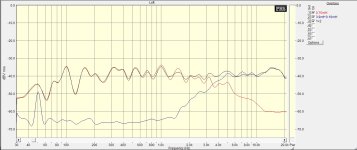

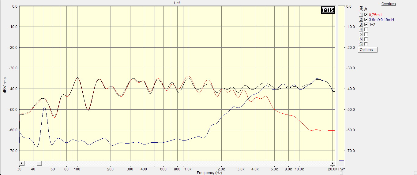

Видим рост чувствительности с повышением частоты. С этим надо что то делать. Катушка 0,76мГн, включенная последовательно с головкой, исправляет ситуацию. Сравнительный график было/стало:

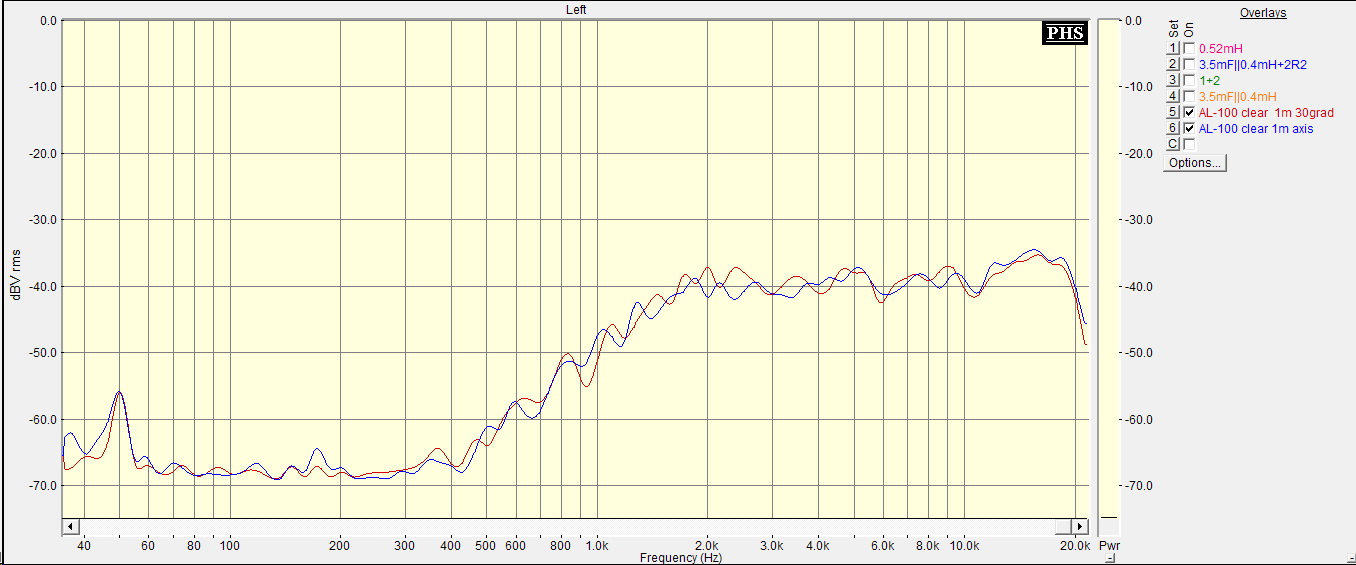

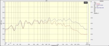

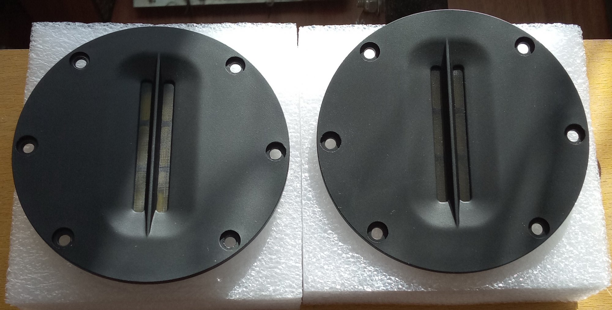

Теперь, можно сказать несколько слов о вч динамике. Это китайская головка, позиционируемая производителем как ленточная. На самом деле, динамик изодинамический. Их часто путают, но разница все же есть. Кому интересно, можете глянуть в сети эту тему. Так вот, я познакомился с этой головкой случайно. Паренек притащил мультимедиа колонки Vigool кажись и попросил заменить сгоревшие пищалки на эти. Мне очень понравилось, практическое отсутствие горизонтальной направленности излучения и то, как молниеносно они отрабатывают импульс. В общем, я заказал такие же. Их АЧХ без фильтров по оси и под углом около 30град.:

ГДШ крепится изнутри похоже...

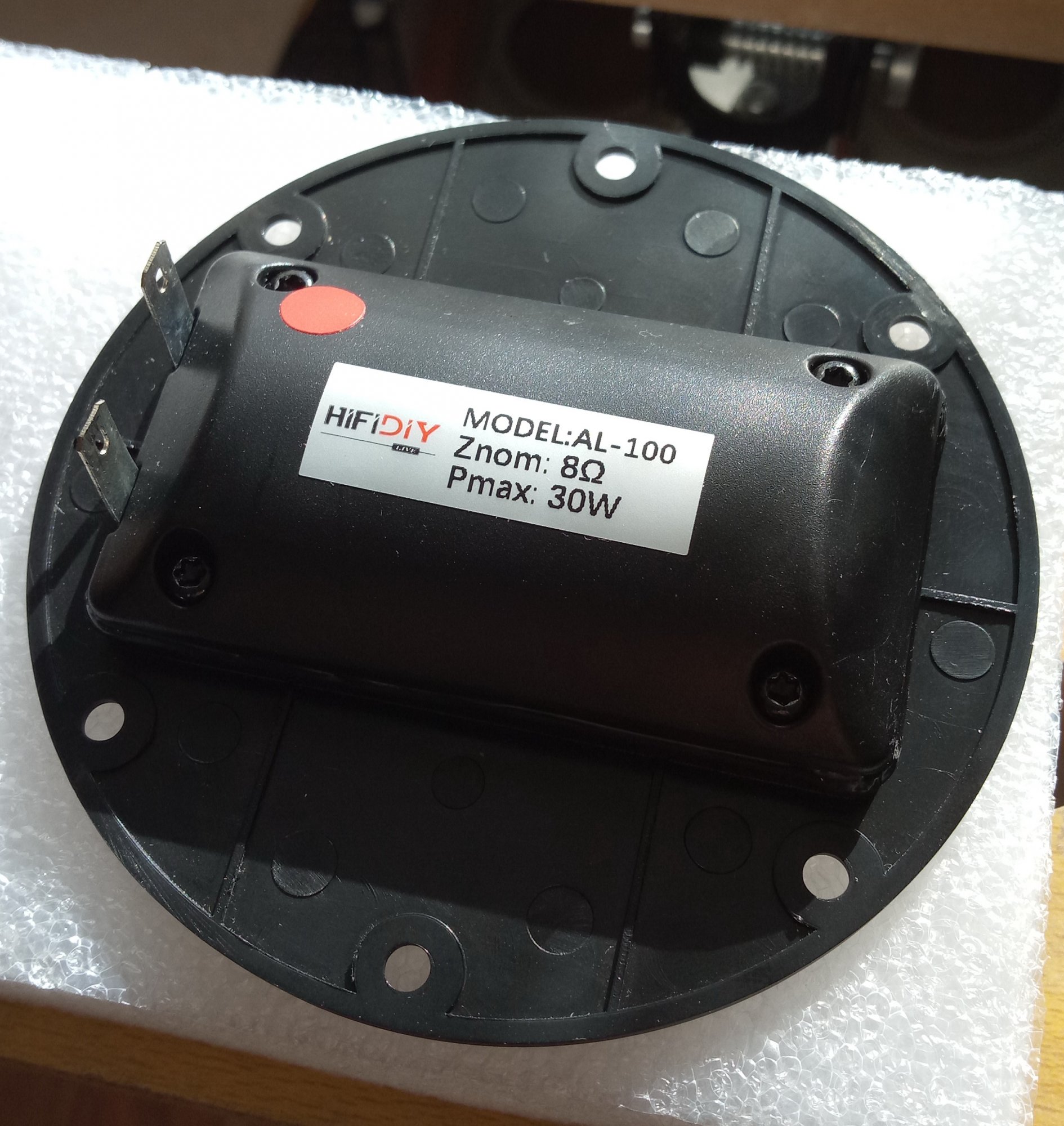

Вот фото этих пищалок:

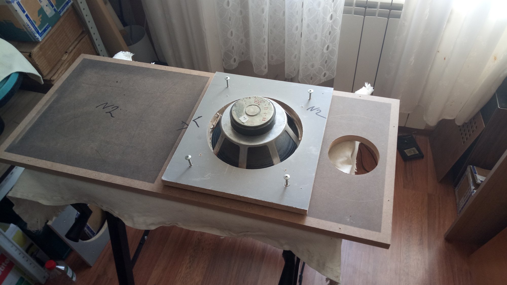

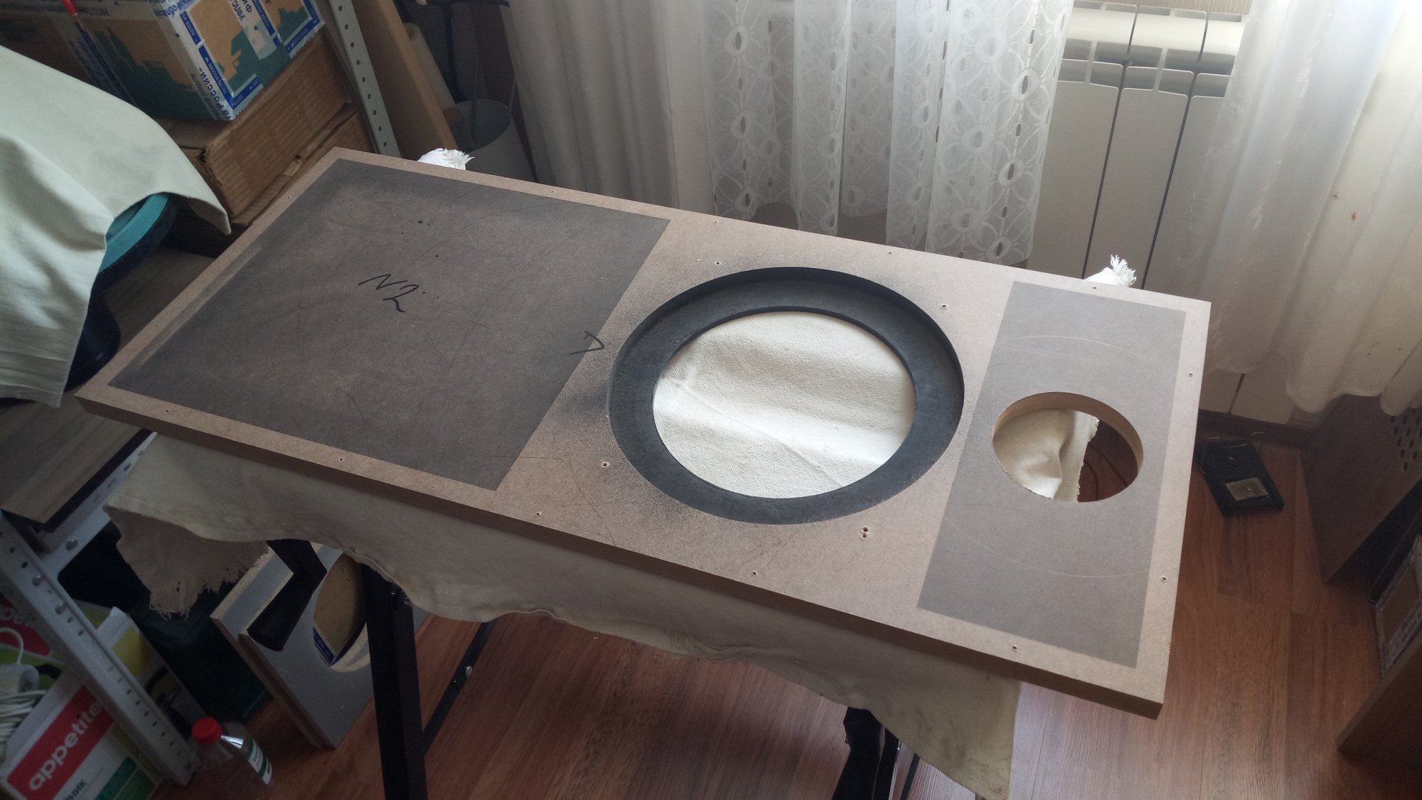

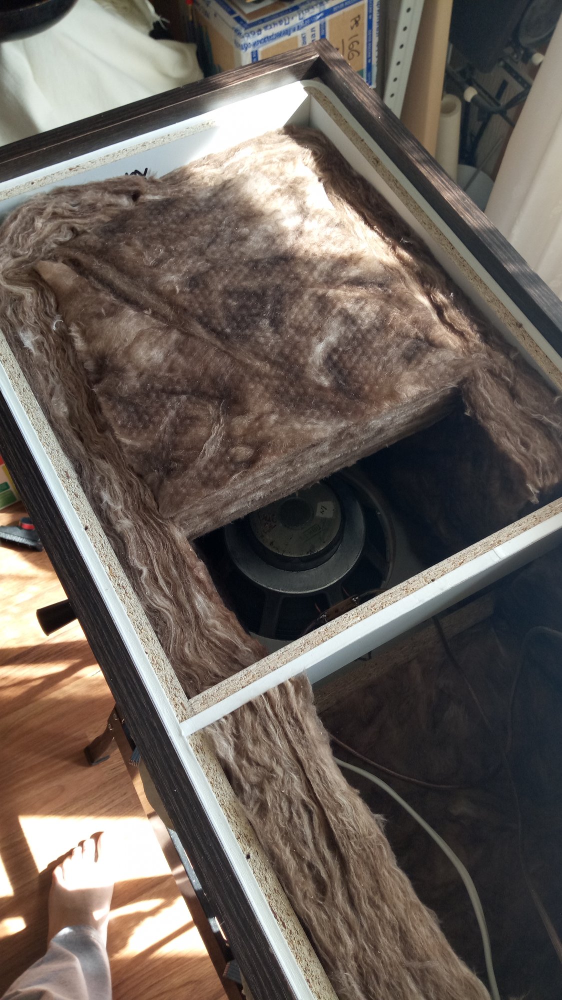

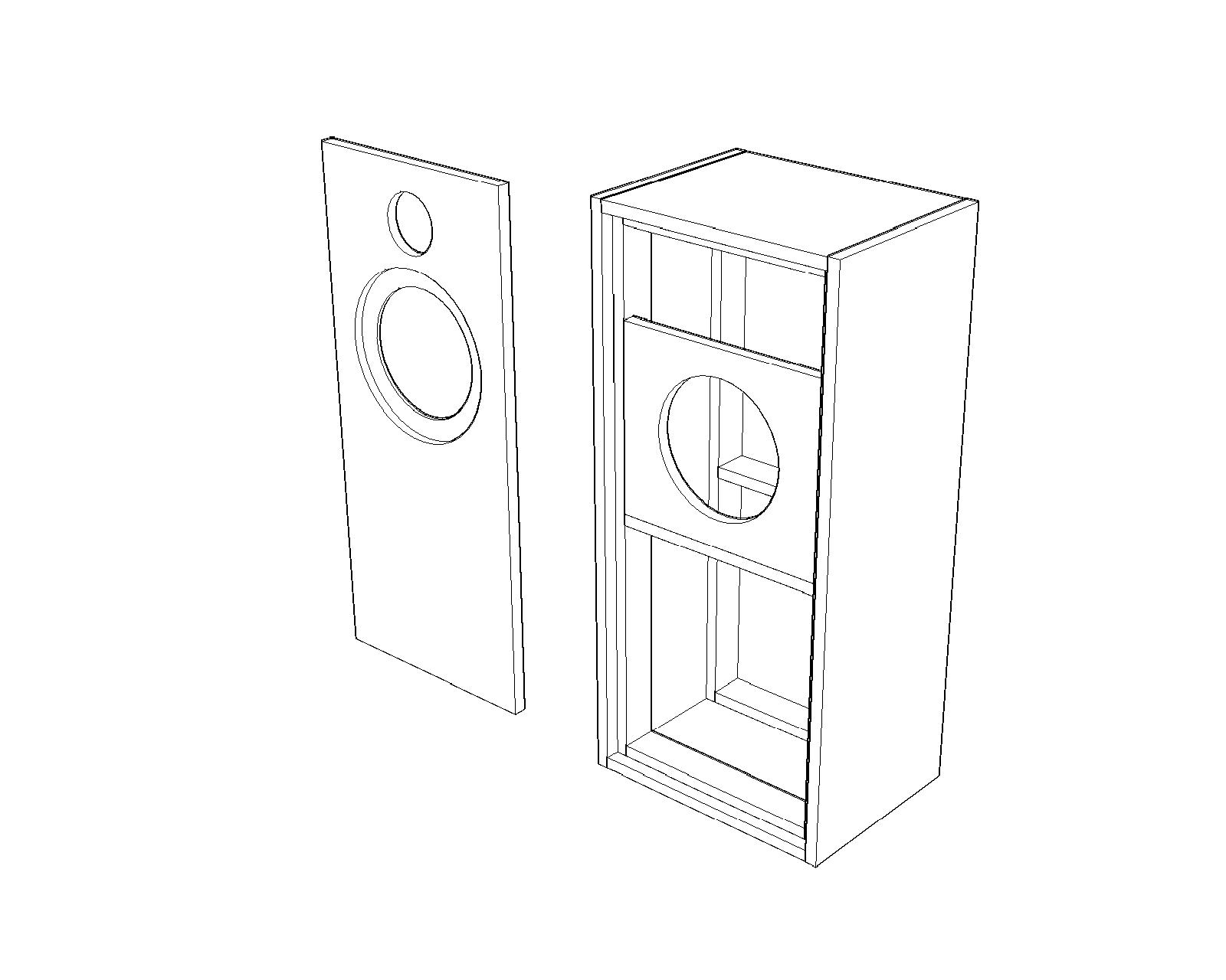

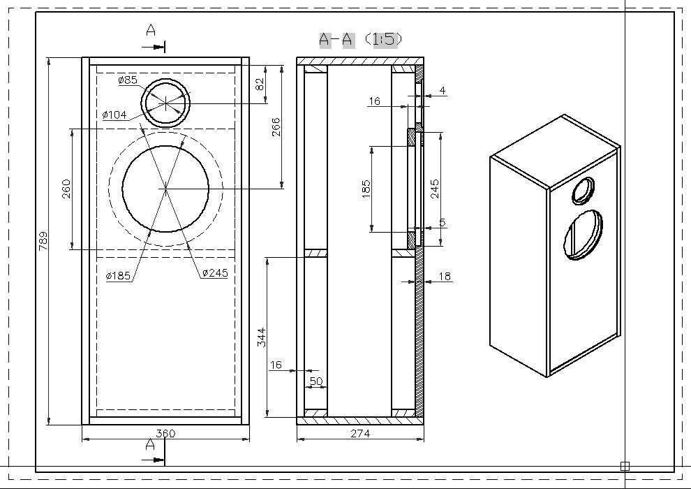

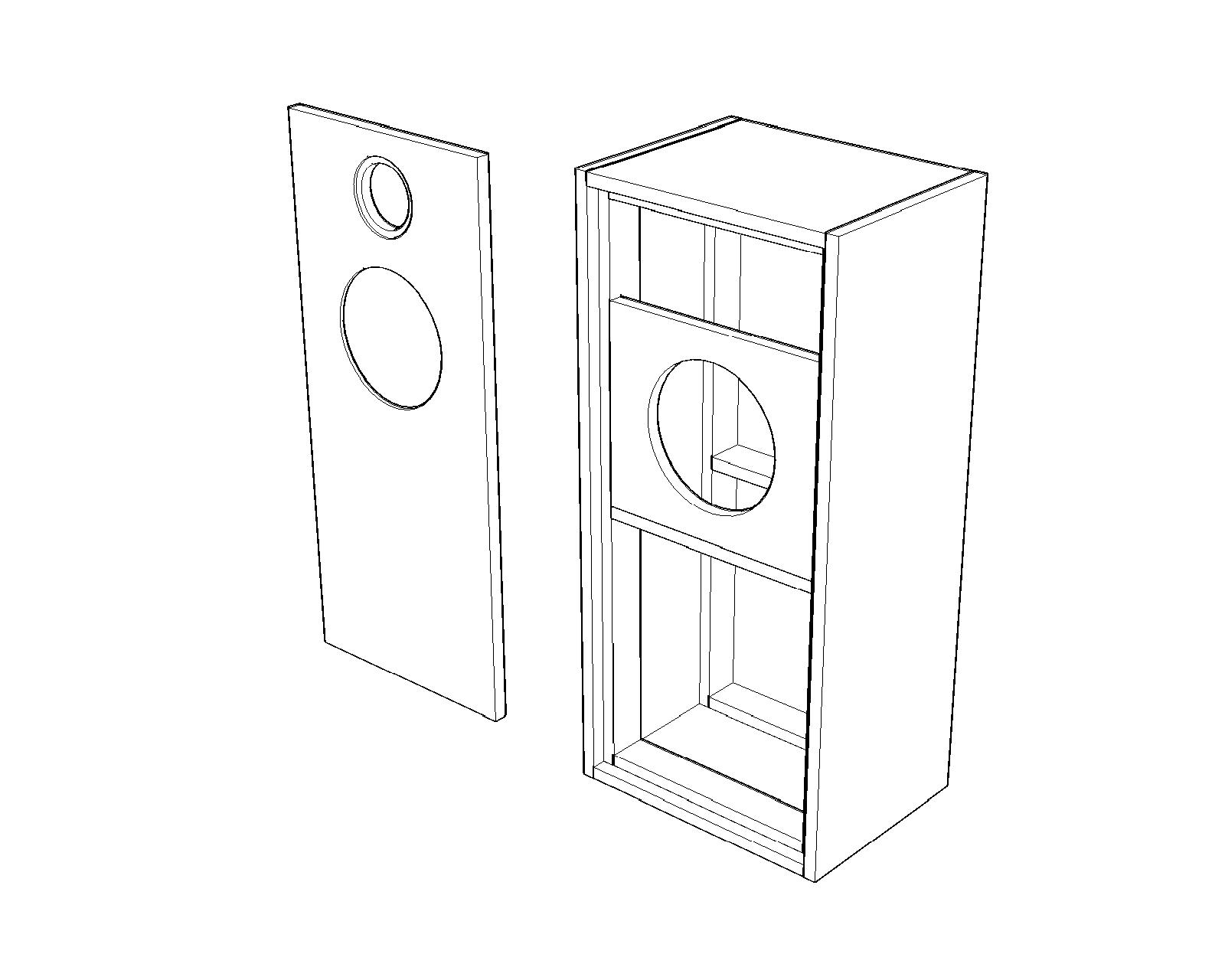

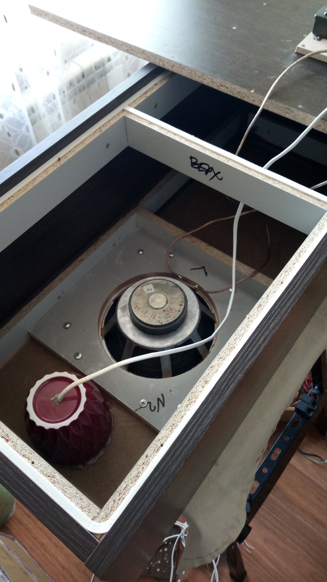

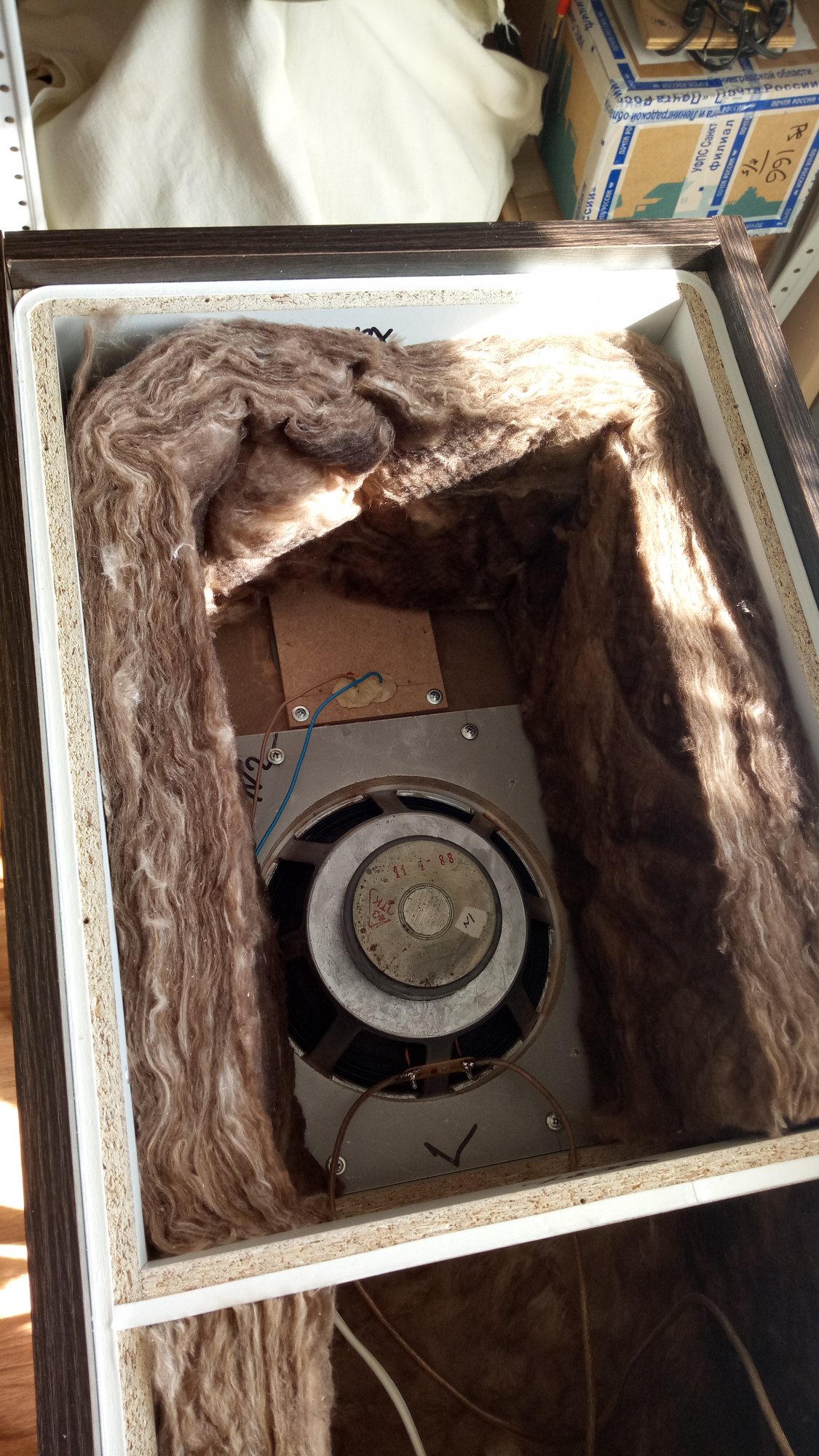

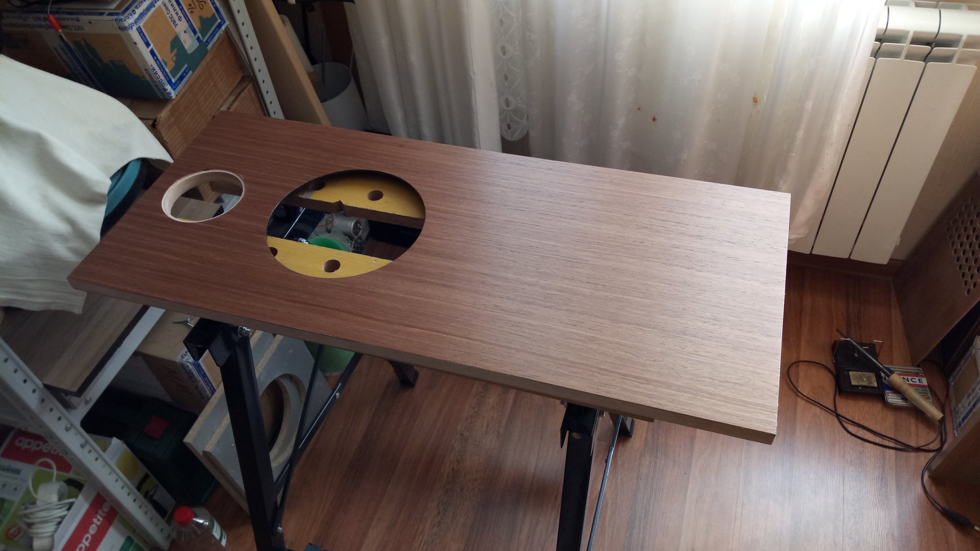

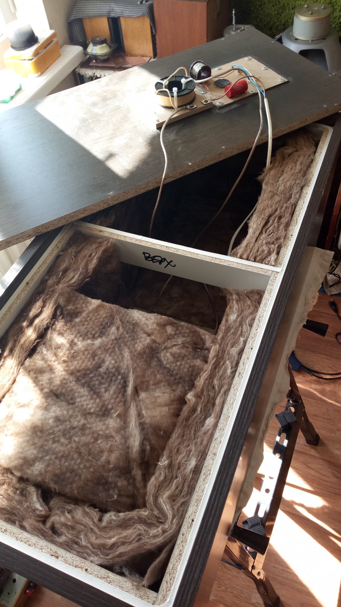

Теперь несколько слов о корпусах. Они, за исключением передней панели, которая изготовлена из 19мм МДФ, сделаны из мебельного 16мм. ламината, но, как потом станет понятно, вполне заслуживают и более качественной отделки. Изначально, в качестве вч, были установлены 1ГД-50, т.к. была большая задержка по доставке из Китая и я уже потерял надежду, что посылка вообще приедет. Но она таки приехала и после сравнительного прослушивания, от 1ГД-50 я был вынужден отказаться. Хотя для этого и пришлось слегка переделать переднюю панель. Надеюсь, фото дадут представление о ее конструкции. 10ГДШ крепится к доп. панели, которая, в свою очередь, с тыльной стороны притягивается к лицевой. Фрезером сделана круговая выборка, по глубине точно равная толщине фланца динамика. Фронтальная плоскость отделана натур. шпоном.
IMG_20200415_104852.jpgIMG_20200416_104403.jpgIMG_20200416_104619.jpgIMG_20200416_104708.jpgIMG_20200416_110501.jpg

Еще пара промежуточных фото. Колпак, на первом фото, изолирующий вч динамик 1гд-50, впоследствии был убран. Изодинамическая пищалка поместилась в толщину передней панели, но все же была прикрыта прямоугольной фанеркой, что бы было во что саморезы крутить. Демпфирование базальтовой ватой, "увеличивает" внутренний объем ас.
Продолжение следует....
А по фен-шуЮ, внутреннюю часть дополнительной панели, примыкающую к динамику - сточить?:)
У 10ГДШ окна огромные, решил на это дело забить :)

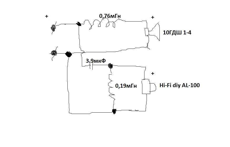

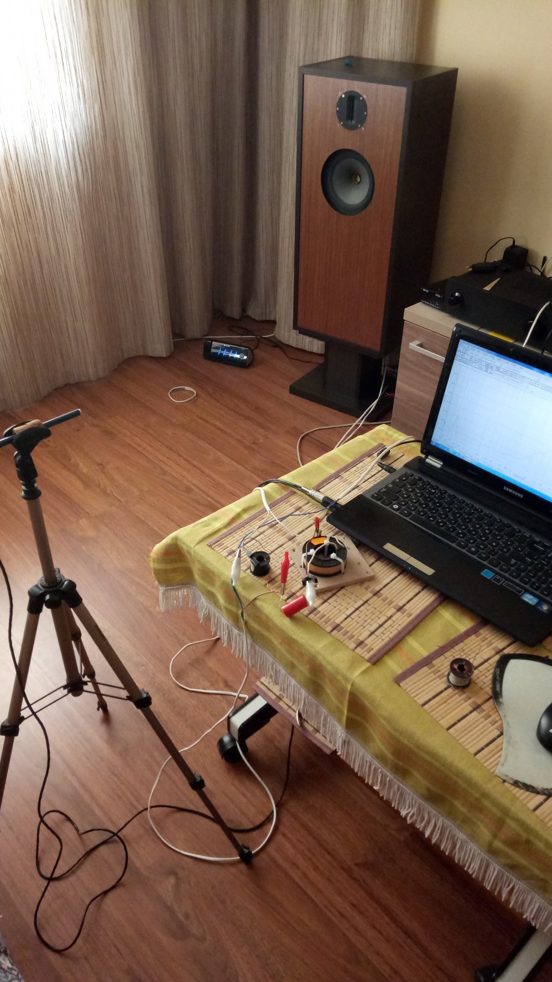

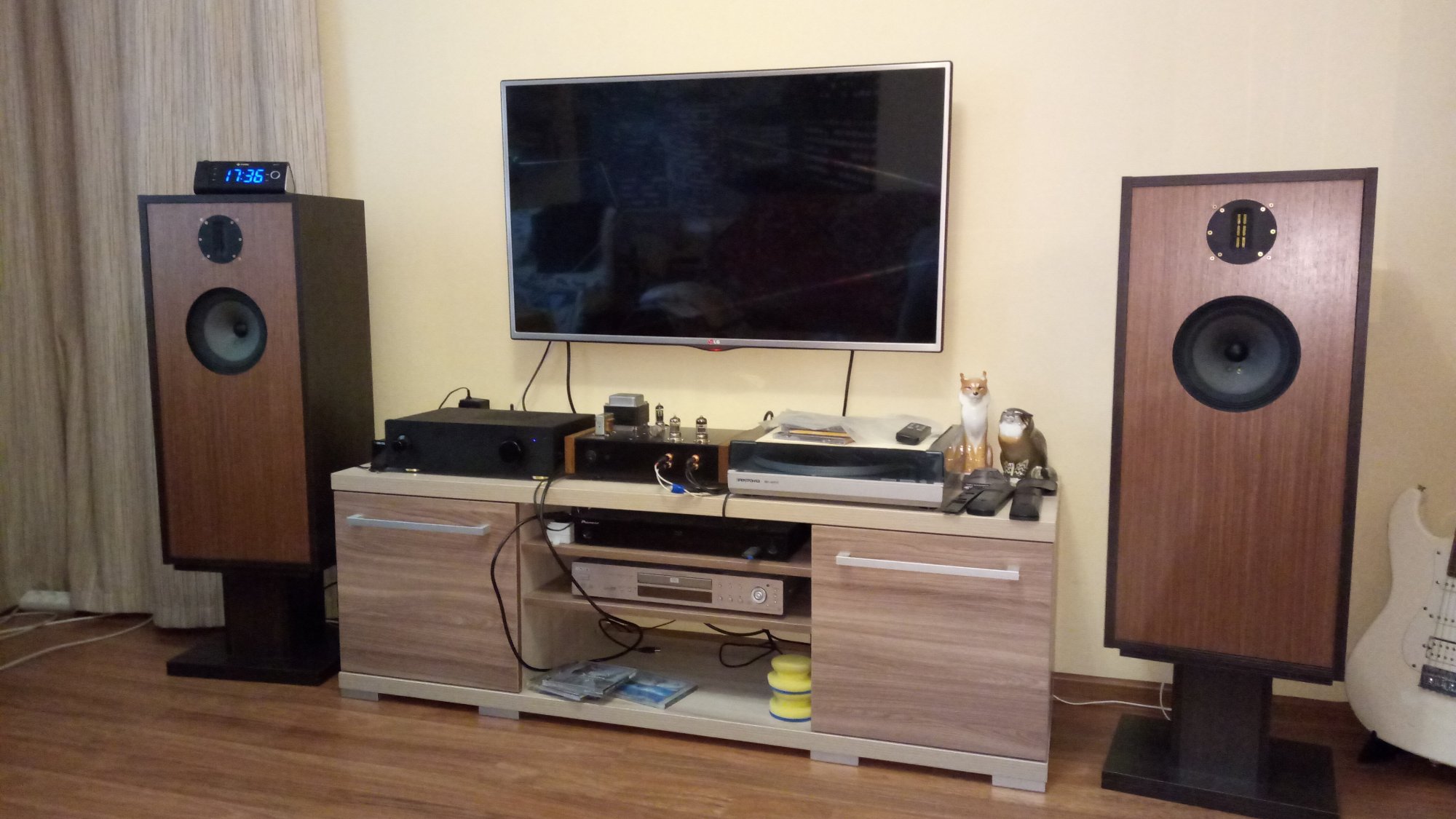

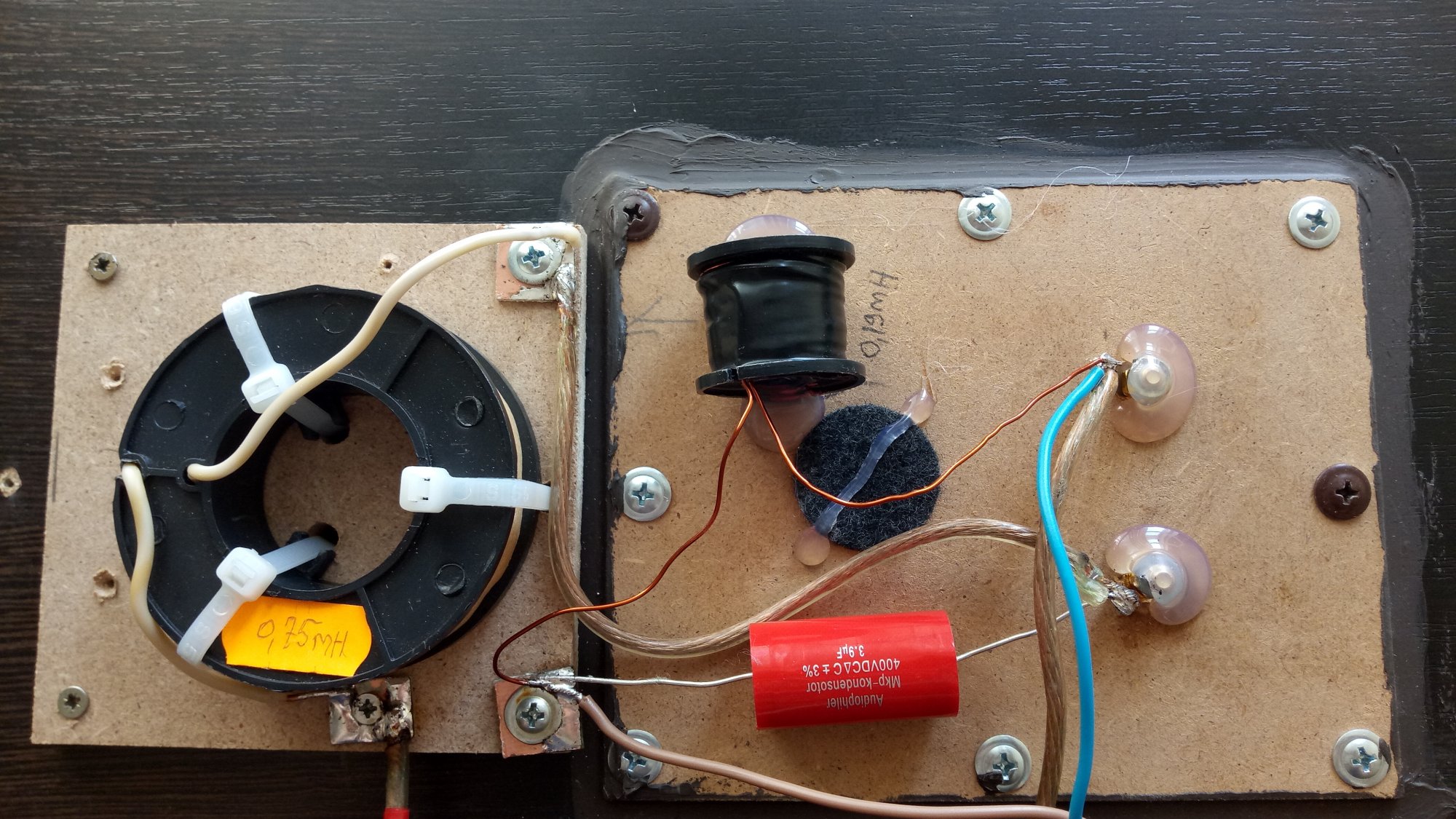

АС собраны, водружены на стойки, начинается самое интересное - настройка фильтра. Тут следует признаться, если бы знал, что придется менять пищалки, то расположил бы динамики на пару см. ближе друг к другу,ч что дало бы шанс чуть повысить частоту раздела полос. Вообщем, катушку 0,76мГн. решил оставить и попробовать подстыковать изодинамическую пищалку. Динамики хорошо состыковались по чувствительности, хотя, если верить даташиту, вч головка должна звучать значительно громче... Эксперименты с первым порядком вч фильтра не принесли желаемого результата. АЧХ вроде выходила, но звук категорически не складывался. Сложилось стойкое впечатление, что первый порядок не для них. Но стоило лишь добавить катушку в параллель динамику, как все поменялось! Я не буду грузить вас кучей промежуточных графиков, приведу конечный результат, который меня полностью устроил с точки зрения звучания. АЧХ снята с места прослушивания. Интересный факт состоит в том, что при перемещении микрофона в широких пределах, АЧХ меняется крайне не значительно!
Микрофон по оси пк и лк:

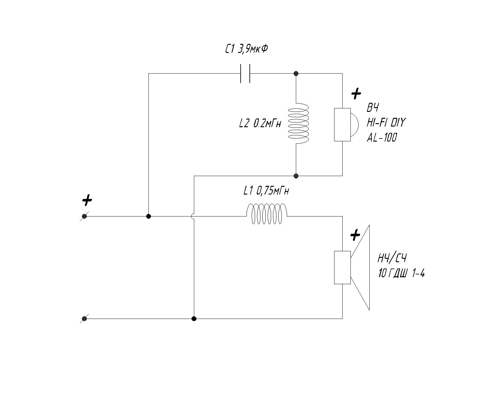

Номиналы эл-тов фильтра: Катушка индуктивности 0,76мГн. последовательно с 10ГДШ. Намотана проводом 1,2мм. ВЧ дин. включен через фильтр второго порядка: конденсатор 3,9мкФ. послед-но с головкой, катушка 0,19мГн. - параллельно. Щас накорябаю.
Выслушивал пару недель, на разном материале, пытаясь выявить недостатки... Не нашел к чему придраться. Плюнул и просто наслаждаюсь музыкой!

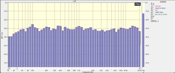

Глядя на графики, может сложиться впечатление, что не хватает НЧ... Реально, это не так. Скажу больше, даже на самой малой громкости, они улавливаются как бы даже не ушами. В ближнем поле, это выглядит так:
Посмотреть вложение 4233Посмотреть вложение 4234
Посмотреть вложение 4238Посмотреть вложение 4239
Фраза Щас накорябаю- ......кажется, где-то уже слышал такое.И схемки прям такие знакомые:):):)

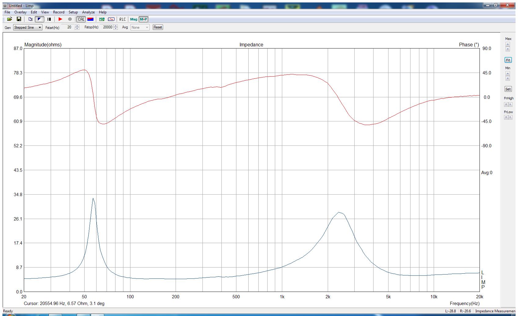

Извините за запоздатый вопрос: сопротивление пищалки, живьем не меряли? По графику похожа на 6 омную.
Да, вполне вероятно, одними с вами фразами излагаем, да и когда выводишь мышью в "пэинте" схемки, полное ощущение, что не рисуешь, а корябаешь :) Мог бы долго и муторно вычерчивать, в том же каде, а так раз, два.. не красиво, зато быстро, понятно и дальше полетел...
Конечно, по получении измерил тестером. У обеих, Re ровно 7Ом. График импеданса отдельно пищалок не снимал.

Уважаемый Aluk, конечно можете самостоятельно делать тему по АС и любым работам. Касательно данной работе, то все материалы есть, могу оформить на сайт?
Конечно! Буду крайне признателен! Поскольку чертежи так же присутствуют, думаю, публикацию можно озаглавить как : "Двухполосная АС на 10ГДШ 1-4 для самостоятельного изготовления." Сегодня накидаю более "приличную" схему фильтра, которой можно заменить накарябанную левой ногой:)

Два вопроса:
1) можете указать точную марку китайских пищал?
2) Не хотели попробовать доработать магнитную систему 10ГДШ, как кто-то описывал на этом форуме, с целью снижения добротности до возможности применения в ФИ?

Спасибо!
Пищалка называется hi-fi diy AL-100. Среди фото, есть ее изображение с тыльной стороны, там вся информация. Было бы интересно оснастить 10гдш более мощной магн. системой, скажем от того же 25гдн 3-4. Возможно, когда-нибудь реализую. Мысли такие были, но нет под рукой ни подходящих магнитов, ни 10гдш, которые можно было бы перекроить.

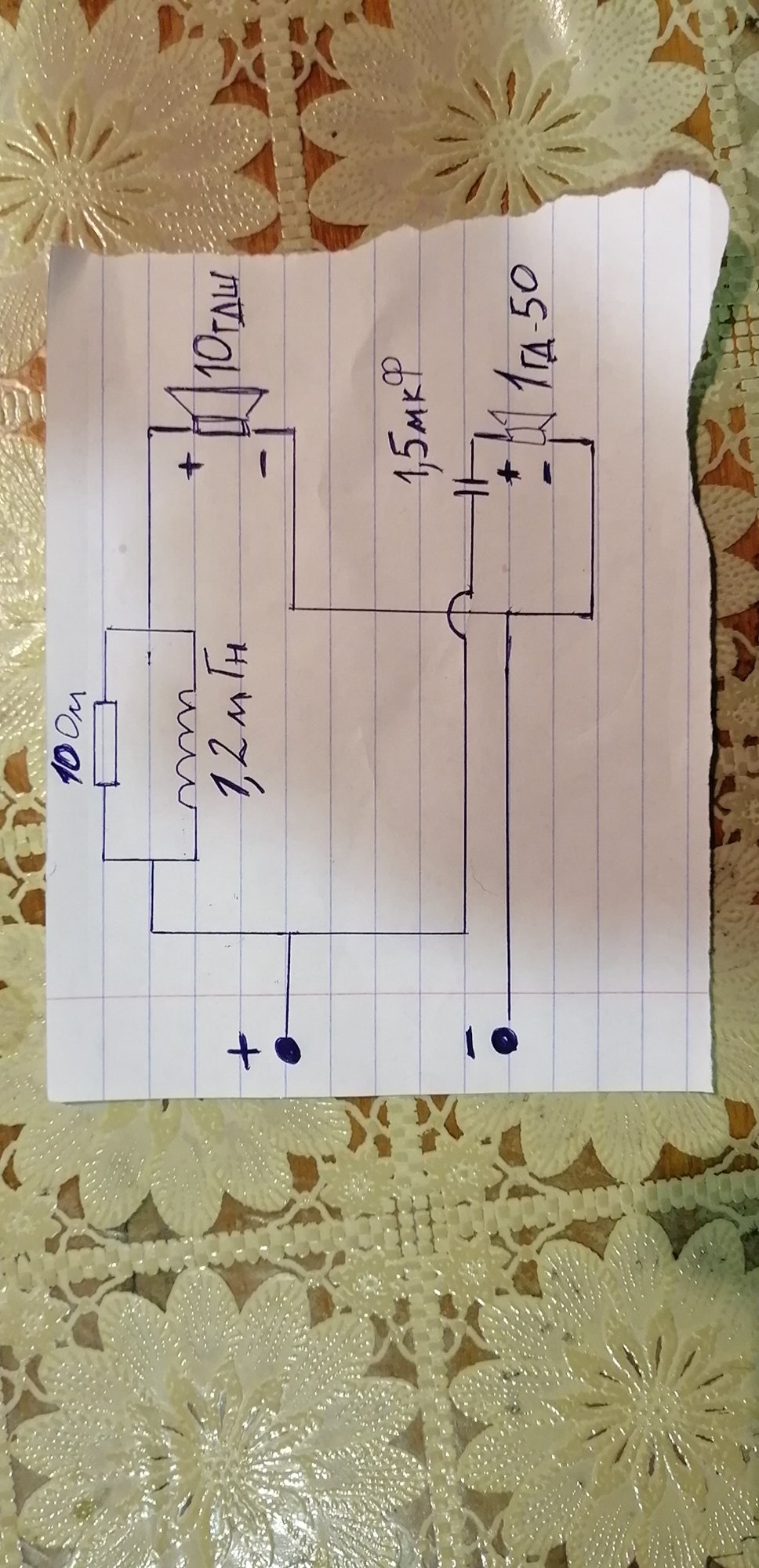

Посмотрите пожалуйста, правильно ли я делаю насчёт катушки?
Дмитрий, не четный порядок фильтра(одна катушка или один конденсатор) крутит фазу на 180 градусов. По логике надо перевернуть + и - (на входе вашей схемы). Четный -крутит два раза, возвращая все обратно. Поэтому, чем больше элементов в фильтре (выше порядок), тем сильнее задержка сигнала (первый порядок-на пол периода, второй-уже на период, третий-на 1.5 и т.д.). Отсюда получаем, что первый порядок делает самую маленькую задержку. И это еще не все. Там еще есть бОльшие дебри (влияние полюсов на сигнал), но они вам пока не нужны-только мешать будут обилием информации и запутыванием.
Динамик в центре колонки обладает максимальным давлением.
Динамик смещенный от центра (слегка) снижает ак. давление, но и (слегка) расширяет "вниз" АЧХ.
Кроме того, если вы перевернете колонку басовиком к полу, басить будет лучше. Но это не значит, что будет лучше звучать.
1гд50 -вообще не пищалка! Как появиться возможность - обязательно замените на "хоть какую нибудь"
