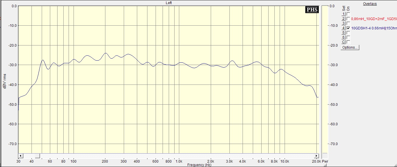

Друзья, вернусь к уже пройденному. Как посоветуете стыкануть 10ГДШ и 3ГД-2? Учитывая,что есть катуха 1,2мГн,резистор 12 Ом- это для НЧ звена.Есть катушки 0,68 ; 0,3 ; 0,55. Куча разных конденсаторов. Ну не устраивает меня 1ГД-50... Он уже не играет там, где я продолжаю слышать...
Просто в качестве эксперимента хочу попробовать.10ГДШ обвалить там,где 3ГД-2 как раз начинает что то подхватывать. Будут нормальные пищалки,будет другой разговор.))
Дмитрий, У вас есть катушка 0,68мГн. и резистор 12Ом., верно? Попробуйте зашунтировать катуху этим резистором и включить эту цепочку послед-но 10ГДШ. Привожу свои замеры с близкими номиналами компонентов. У Вас должно получиться примерно то же самое, но с чуть завышенным по частоте свалом АЧХ. Т.к. Ваш рез-р меньшего сопротивления, ток с большей охотой потечет через него, в обход катушки, за счет чего, ее влияние еще ослабнет. 3ГД-2, у меня никогда не было, реальных замеров нет, сложно дать точный совет. Спад ширика пологий, поэтому, просто, первым порядком, включайте пищалку через 0,5-1 мкФ и слушайте. Поскольку частота раздела получится высокой, важно как можно ближе расположить динамики друг к другу. Всю музыку 10ГДШ уже играет, остались лишь вч штрихи. Так что подбирайте емкость в соотв. с собственными звуковыми предпочтениями.
Спасибо Александр! Буду пробовать этот вариант!)

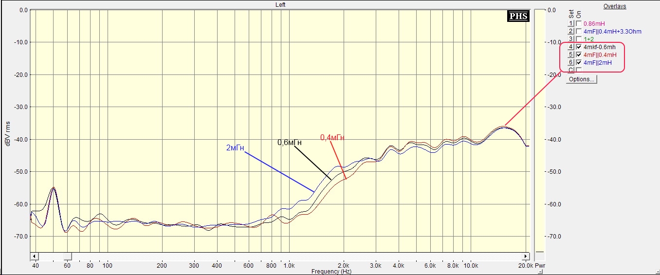

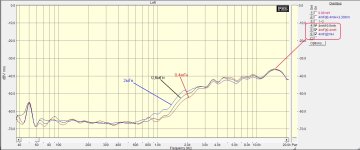

Фильтр 2-го порядка (2 элемента, С и L). Конденсатор 4мкФ=const меняем только катушку. Примерно так:

ВЧ звено. Конденсатор последовательно с головой, номинал = константа. Без катушки - первый порядок, -6дб/октаву срез снизу, большой прыжок отдачи/амплитуды на частоте резонанса. Для большинства стандартных ВЧ головок не подходит, так как не обеспечивает достаточное снижение амплитуды с падением частоты, что приводит к запредельным искажениям. Хорош для ШП в роли ВЧ и для ВЧ голов с низкой резонансной частотой и одновременно с низкой добротностью на резонансе. С появлением катушки (номинал пока огромный) далеко внизу по частоте появляется второй перегиб АЧХ, ниже которого уже -12дБ/октаву. С уменьшением номинала частота второго перегиба повышается и, при правильном значении конденсатора, становится выше резонансной до того, как на АЧХ появится выброс. Отсюда и до значения, когда АЧХ портится выбросом, катушку можно повыбирать по звучанию/слитности. Чем меньше катушка, тем круче срез = легче динамику и оторваннее от СЧ (как правило). Обычные компромиссы.
Впечатление, что конденсатор взят ...неоптимальный по ёмкости, вяло реагирует ачх на изменение катушки , да и полочка свалена влево , и не выпрямляется. Обычно с уменьшением индуктивности катушки полочка сдвигается вправо и выравнивается горизонтально.
Умничаю, как обычно. :)

0,68мгн - 6100гц по Бесселю, 0,55мгн - 6790гц по Баттерворту, 0,33мгн - 8760гц по Гауссу. Остальное - как дядьки скажут,:) по микрофону
Все верно, сдвигается и выравнивается. С этой головкой, полочка выстраилась при 3,9мкФ и 0,2мГн.
