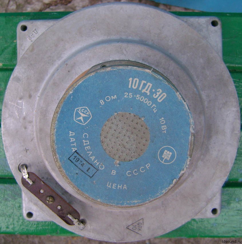

Изготовитель: Бердский радиозавод.
Назначение и применение: для установки в закрытые АС второй группы сложности и работы в помещениях.
Технические характеристики:
Эффективный рабочий диапазон частот: 25 – 5000 Гц
Неравномерность АЧХ: 14 дБ
Чувствительность: 86 дБ
Номинальное электрическое сопротивление: 8 Ом
Частота основного резонанса: 25 Гц
Номинальная мощность: 10 Вт
Долговременная мощность 20 Вт
Полная добротность: 1,0
Эквивалентный обьём: 60 л
Вес: 2,1 кг
Магнитная цепь в размерах и еще немного размеров цепи.
Описание:

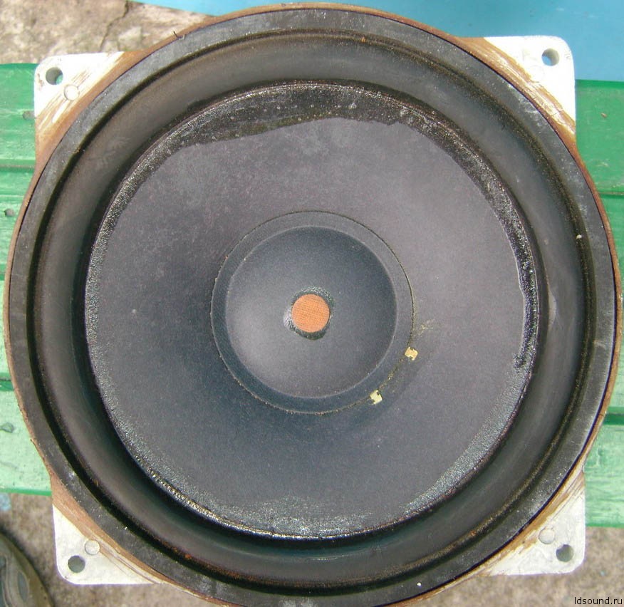

Низкочастотный динамик с не экранированной магнитной цепью. Круглый. Корзина изготовлена из алюминиевого сплава под давлением. Магнит кобальтовый.
Магнитная система:
  1. керновой магнит марки М28РА180, размером 110х45х16 мм;
  2. керн диаметром: 39,8 мм;
  3. верхний фланец диаметром: 42,8 мм;
  4. высота воздушного зазора: 7 мм;
  5. радиальная ширина воздушного зазора: 1,46 мм;
  6. индукция в зазоре: 1,46 Тл.

Подвижная система:
  1. звуковая катушка намотана проводом марки ПЭТВ-1 диаметром 0,2 мм. Намотка двухслойная, общее число витков 93, в первом слое 48 витков, во втором 45. Высота намотки 11,3 мм, оммическое сопротивление 7 Ом. Каркас ЗК изготовлен из бумаги марки К-120Н толщиной 0,12 мм. Высота катушки 23,8 мм, её внутренний диаметр 40,3 мм, внешний, вместе с намоткой – 41,8 мм;
  2. диффузор конической формы с криволинейной образующей из бумажной массы с пропиткой.
  3. подвес тороидальной формы из резины.
  4. центрирующая шайба из ткани с пропиткой.
  5. колпачок сферической формы с отверстием в центре из ткани или полностью из ткани.

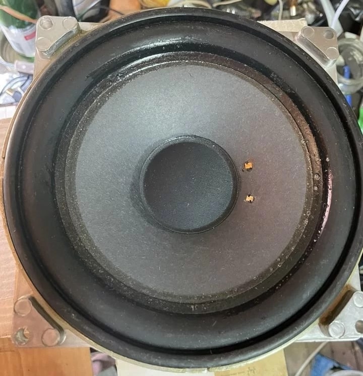

photo_2023-04-25_16-42-54.jpg photo_2023-04-25_16-43-00.jpg photo_2023-04-25_16-44-40.jpg photo_2023-04-25_16-47-08 (2).jpg photo_2023-04-25_16-47-08.jpg

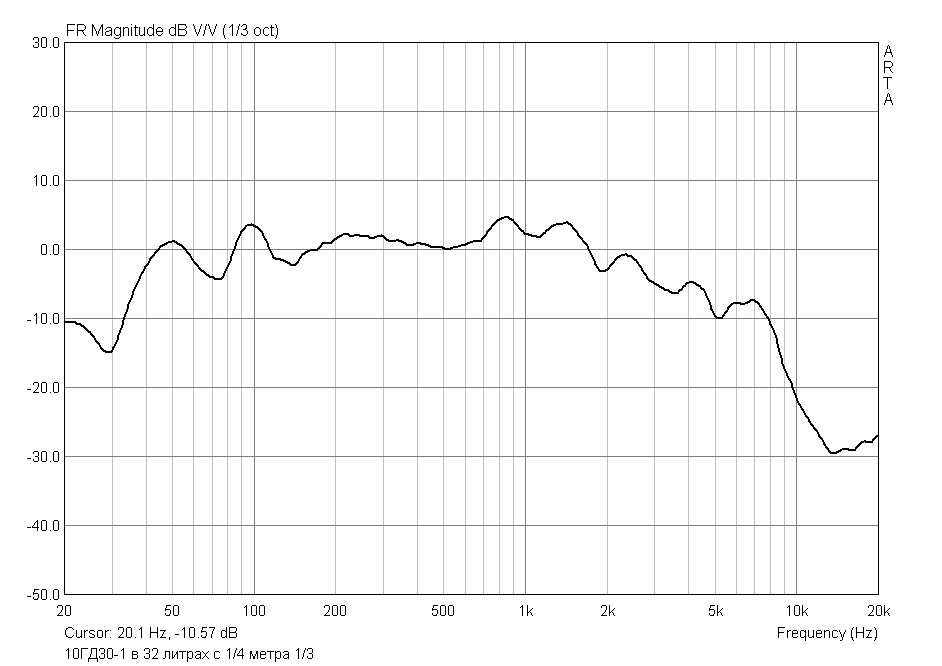

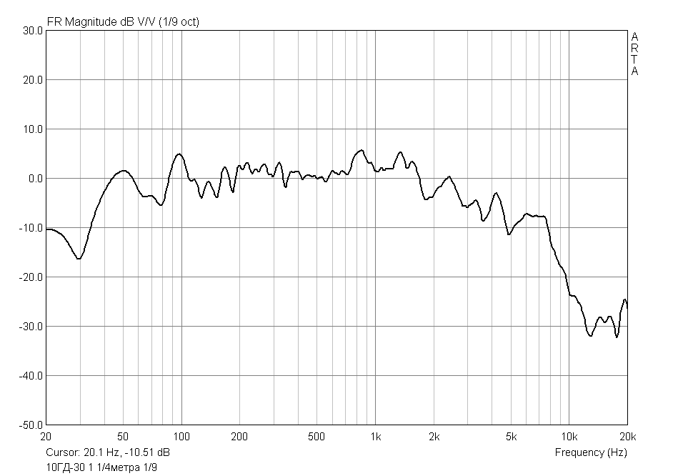

Много СЛОВ, мало информации. Для тех кто интересовался АЧХ 10ГД-30 только что сделал измерения АЧХ лучшего динамика с кобальтовым магнитом.
Предупреждаю, что в силу обстоятельств пришлось это делать по быстрому и “на коленке”, даже без штатива. Измерил единственный динамик, хотя полезно было бы добавить хотя бы один на феррите, но не могу.
Измерение в малом и узком помещении – велики отражения, а отсюда кривизна АЧХ не самого динамика, а звуковых волн в точке микрофона. Для ЗЯ показательны измерения вблизи. Естественно, надо уметь “расшифровывать кардиограмму”.
Верить в меня не надо, а доверять мне или нет – дело ваше.
Больше одной картинки у меня не прилепляется, поэтому буду добавлять посты, если движок и модера разрешат. Чтобы раскрыть картинку полностью, щёлкните “открыть в новом окне”.
Остаюсь при прежнем мнении – динамики можно найти (если повезёт) неплохие, но использовать их в двухплоске с частотой раздела 5 кГц (как в 10МАС) – не советую. До 2 кГц при наличии хорошей пищалки с резонансом 1 кГц – можно (это тоже компромисс). Лучший вариант – НЧ до 500…600 Гц. Конечно, сегодня можно найти басовики и получше, это раньше было проблемой. Но если есть желание и на чердаке склад 10МАС в паутине, можно попробовать.
Итак, всё в измерительном ЗЯ 32 литра, на табуретке (подальше от пола), микрофон кое-как в руках. Ящик картонный, пустой, усиленный “фанерками”, со своими резонансами. Не совсем герметичный. но более-менее. Измерения по оси, но на разных расстояниях.
Вблизи с четверти метра.
Горбы на 50 и 100 Гц, думаю, из-за ящика. Не обращайте внимания. Так же не надо оценивать динамик на самом низу – это не оптимальное оформление.
При настройке разгладим и расширим. Думаю, до 500…600 Гц можно сделать отличную полку. Примерно от 1 до 7 кГц монотонный спад, выше – резкий обвал.

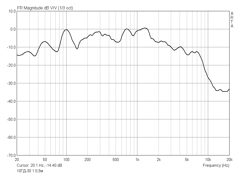

Теперь с полуметра. Картинка “поплыла” (виноват не динамик и оценивать его стало труднее).

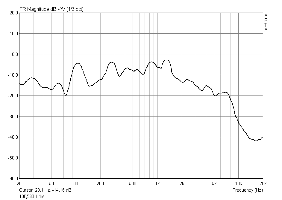

И с метра. В данный момент имитировать “с точки прослушивания” не могу.
Опять принципиально ничего не меняется, динамик “видно”. Но отделить мух от котлет (не зная АЧХ вблизи) сложнее.
Начался провальчик в районе 150…200 Гц – влияние отражений от пола.

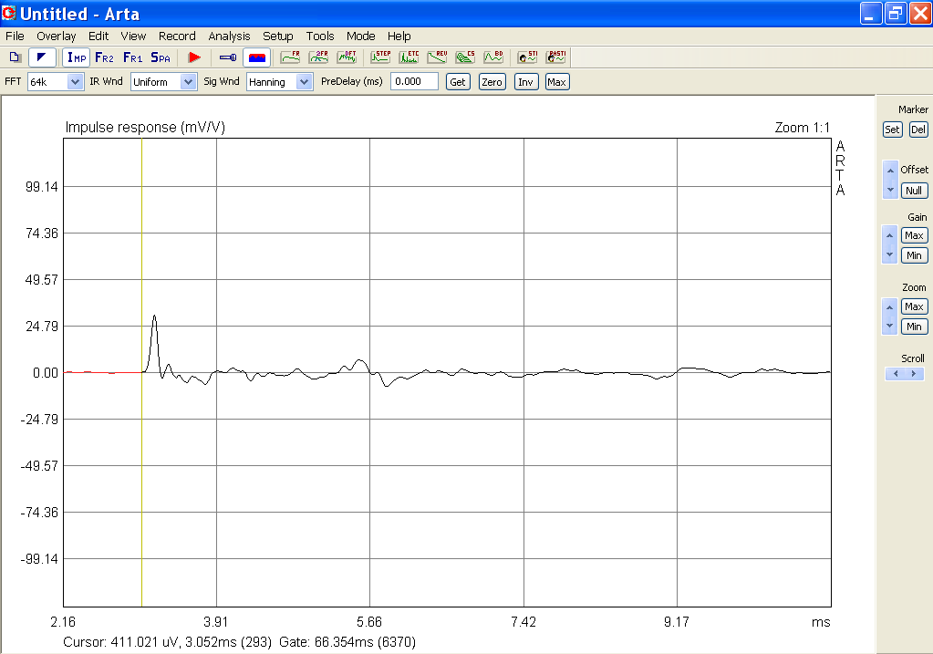

Вот, чтобы было понятно, откуда ноги (горбы) растут (отражения).
Снимок импульса, я уже писал, что помимо АЧХ, они тоже полезны.
Обратите внимание – импульс кончился, переходные процессы – тоже, а “амурские волны” продолжаются.

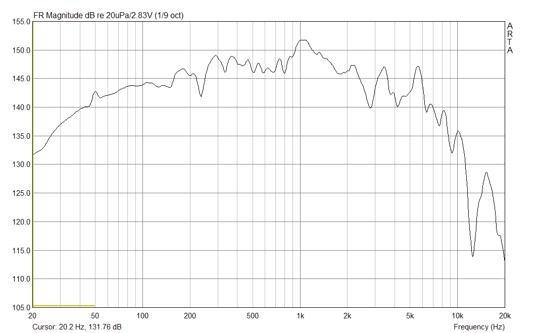

В корпусе 10 МАС без задней стенки, в ближнем поле
23,297
10,738
Полочке от 40 до 1500гц может позавидовать всякий фирмач. Отменная превосходная ачх.
Даже не хочется выслушивать всякие мнения про мутную средину. Ни фига она не мутная. Сам свидетель иного звучания, идите лесом.
Отбросить сомнения к данному НЧ оформлению и с полутора кГц подстыковать хорошую спокойную пищалу.
К АЧХ у меня никаких претензий, измерено грамотно. Ни малейшего возражения. Примерно так и представлял себе АЧХ 10ГД30.
Вы про АЧХ, что выложил Andreez?
Какая же это полочка? На 40 Гц значение 140, на 500 около 146, а на килогерце так все 152. Когда кривая обратная - на сорока 150, а на пятистах 140 разве бы не говорили о огромном горбе в 10 дБ? Вот и тут плавный, но горб. По крайней мере я, практически ноль в измерениях, так рассуждаю.
23,297
10,738
смотрим с четверти метра. Там суперская картина, от 40 до 1500гц. Фиг найти лучше.
Разумеется, если не обращать на коленвалы , а видеть всю линию Партии - насквозь.
Не забываем что это даже не щит, а микроящик без задней стенки.
По той АЧХ согласен.
Тогда совсем другое дело. Похоже невнимательно я читаю.
Не согласен, некорректно измерять в ближнем поле БЕЗ задней стенки. Корректно только для ЗЯ и я об этом писал. Дело в том, что в ЗЯ динамик излучает только с одной стороны, а при открытой задней стенке влияние излучения тыльной стороны динамика весьма велико, а главное - оно очень сильно зависит от удаления микрофона. В ближнем поле микрофон слышит только фронт, а тыл по уровню задавлен.
В "дальнем поле" НЧ волны от фронта и тыла придут с близкими уровнями и баланс уровня басов неизбежно изменится. Вблизи басов будет куда больше.

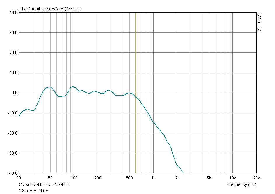

Приветствую коллеги! Я как-то игрался с 10гд-30е. Ящики получились по 24л. Добротность в ящике 08-0,9. Прикрутил усилителю с отрицательным выходным сопротивлением и коррекцией ооос и получил от 40 по -3 дБ. Знаю, неспортивно.
Фильтр выкруживал долго и мутно. Придавил подъем на сч катушкой 1,8 мгн в параллель с 7 Омами. С резонансным контуром - пробкой, как советует доктор Клячин, мне не понравилось: сцену не отстроить. Наверное некошерные кондесаторы были. :)
В таком виде + 25гдв-1-8, доработанные по И. Гапонову, с пассивными фильтрами по Гапонову, играли совсем неплохо.
В конечном итоге: Биамп, активное деление на 2700 Гц. Активная коррекция на сч, Пос по току.
Душевно получилось.

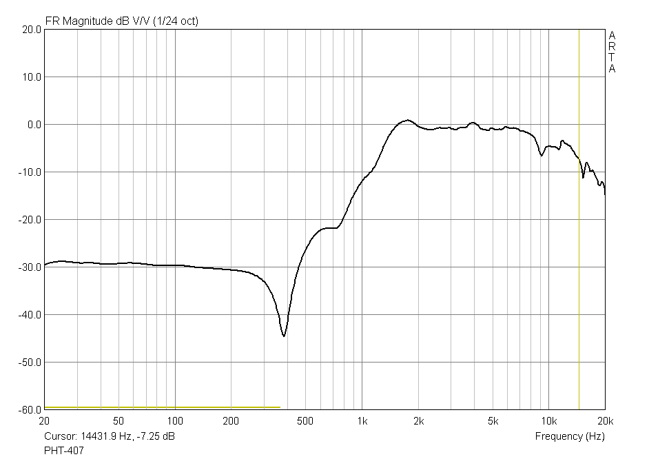

Очень ровная, до 15 кГц, отдачу надо сильно давить. Вот мои замеры для себя, на картонке, вроде бы (4 года назад) с метра.PHT-407.png
Обратите внимание на усреднение - 1/24 октавы!!! Это редкий случай когда при увеличении разрешения (просмотре под лупой), гребешки на АЧХ не появляются.
Но я не знаю что будет лучше звучать на СЧ - ШП динамик или пищалка. Само собой для пищалки нужен фильтр второго порядка, чтобы не пропустить на неё басы.
Надеюсь, будет интересна информация - я наложил замер микрофоном 10ГД-30 в картонном ящике (сильные паразитные резонансы) и расчет по Спикершопу. Считаю, отличное совпадение, горбы надо отбросить, это явно дребезг картона и другие паразиты.
Получается, что ДАННАЯ головка может прилично работать и в ЗЯ 32 литра. Лишнее доказательство - сначала замер конкретных динамиков (можно одним Лимпом без микрофона, но сигнал усиливать, напрямую от звуковой карты маловато будет), а потом выбор оформления и объема.
