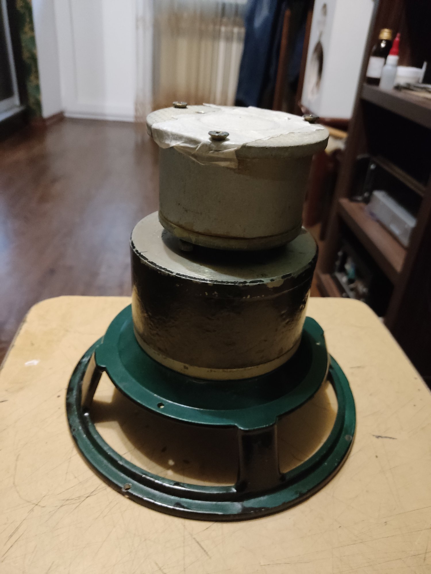

Мне импорт недоступен, точнее я не готов на него тратиться. А исходник 10гд-30б мне казался удачным. Диффузор у него как раз оптимальный для ЗЯ. Он уже не такой лёгкий и тонкий, как у радиольных динамиков, но ещё не современный картонище.
Мне хотелось сделать исходник "более благородным" и я вместо родных МС прикрепил с КИНАПов с близкими параметрами. Тоже 40 мм катушка, но зато АЛЬНИКО и медный колпак.
Теперь я даже не знаю чем меня может привлечь какой-то другой 8" басовичок _hm_ что в нем может быть явно лучше.
Вот и Антону, если хочется именно 10гд-30 довести до максимума поискать пару МС от порванных КИНАПов.
На фото сравнение родной МС и от КИНАП 25гдн-5

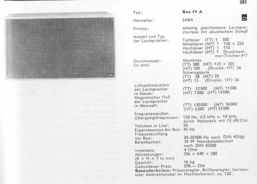

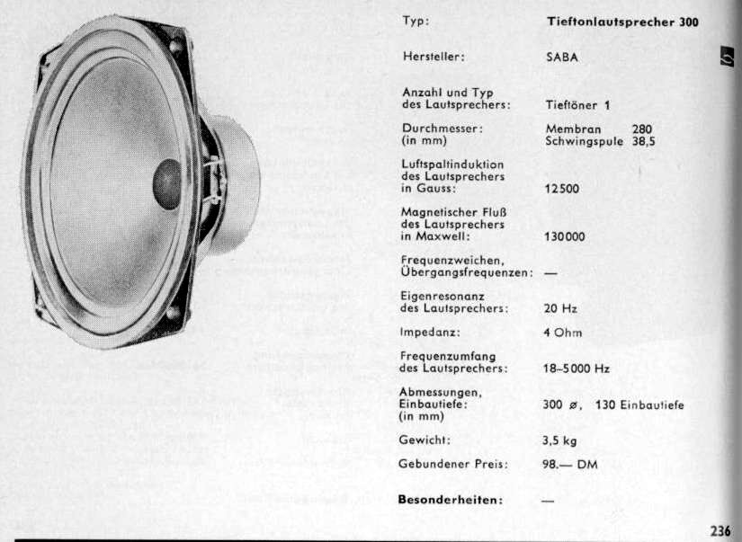

А вес подвижки у них случайно не известен? Тот, что Арта высчитала.
Нет. А к вычисленным при минимуме данных цифрам отношусь с недоверием.
Вот нашёл сейчас в интернете. Подробнее на другом компьютере, если найду.
Просто при 12" ящик 50 литров, это для низкого баса в ЗЯ вес должен быть так грамм 70-100.
Нет Подвес неправдоподобно мягкий, диффузоры явно очень лёгкие, тонкие, зазор очень маленький, магнит тяжёлый.

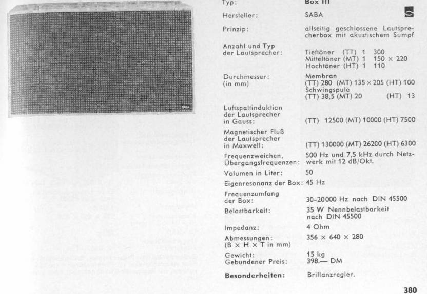

Вот одно из применений этого динамика 1960-х
Вот другое
И если в первом случае НЧ раздел на 500 Гц что разумно, то во втором случае... 150 Гц!

У 10гд30е магнит какого размера???
Он кольцевой или цилиндрический(на керне)?есть чертеж МС в разрезе?
С 10гд30б все понятно
У "Е" - керновой. Вокруг керна простое железо. Кольцо, верхний / нижний фланцы и башмак (нашлёпка, наконечник) на конусном, центральном магните.
7,358
3,806
167
Похоже, что вокруг керна непростое железо - там цилиндрическая отливка.
А могли бы штампонуть стакан, чтобы было на один клеевой шов менше.
