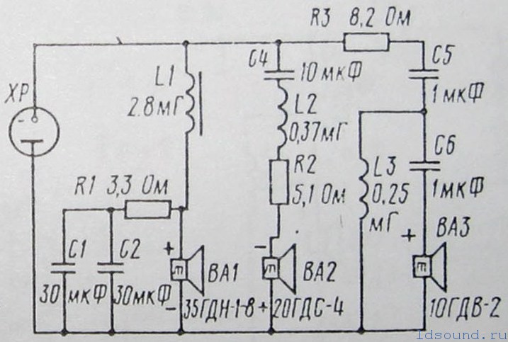

Пожалуй, повторюсь для форума. Добавленная ёмкость в фильтре ВЧ ( до 1 и 3 мкФ.), успокоили верхний диапазон. Денис Чалов отмечал это в отношении S-90, кажется. СЧ у этой акустики почти хороши. Скорее всего заводская ПАС даёт эффект (пришлось расклеить и собрать заново без дыр из-за отсутствия клея). Но могут "завопить" на женском вокале. Хотелось бы опробовать идеи=номиналы фильтра СЧ от Александра Бокарёва. И фазоинверторы заткнуть поролоном подмывает. Как по мне, так 35гдн-1 в таком объёме и без фазиков себя нормально чувствовать должны. В целом, нормальная среднестатистическая акустика.
P.S. Танной МХ3, в заводском варианте, стоит рядом, и по звучанию далеко не ушёл. Чуть другая тембральная окраска.

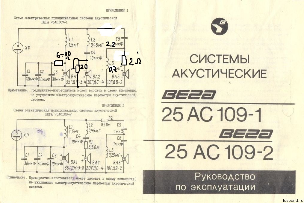

Не зная, что тут за динамики, все же рискну соорудить примерно такое
Спасибо. Соскочить на второй порядок на ВЧ и зашунтировать СЧ - очевидные решения (Ваши же). Резистор в НЧ фильтре понятен менее. А динамики там обычные Веговские. Возможно, что низкочастотник стоило бы промерить и снять АЧХ всей АС, но анализатор спектра (фирменный) помёр, а проводить измерения возможности пока нет. Я ведь скорее строитель (и строю сейчас), а аудиостройка - хобби, к которому то возвращаюсь, то откладываю.

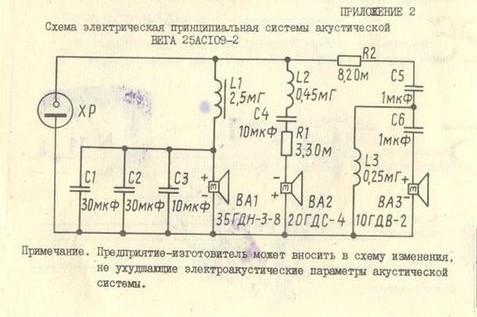

Допёр про резистор на НЧ. Сделать первый порядок на НЧ + Цобель из второго порядка. Почему нет. Буду восстанавливать вторую - испытаю. У меня вариант 8-ми омного НЧ, таких вроде большинство.
P.S. Я, по стечению обстоятельств, часто не могу увидеть всю схему целиком, да и работаю иногда на ощупь. Так что доходит медленно, как до жирафа. И работа идёт не быстро, скажем прямо.

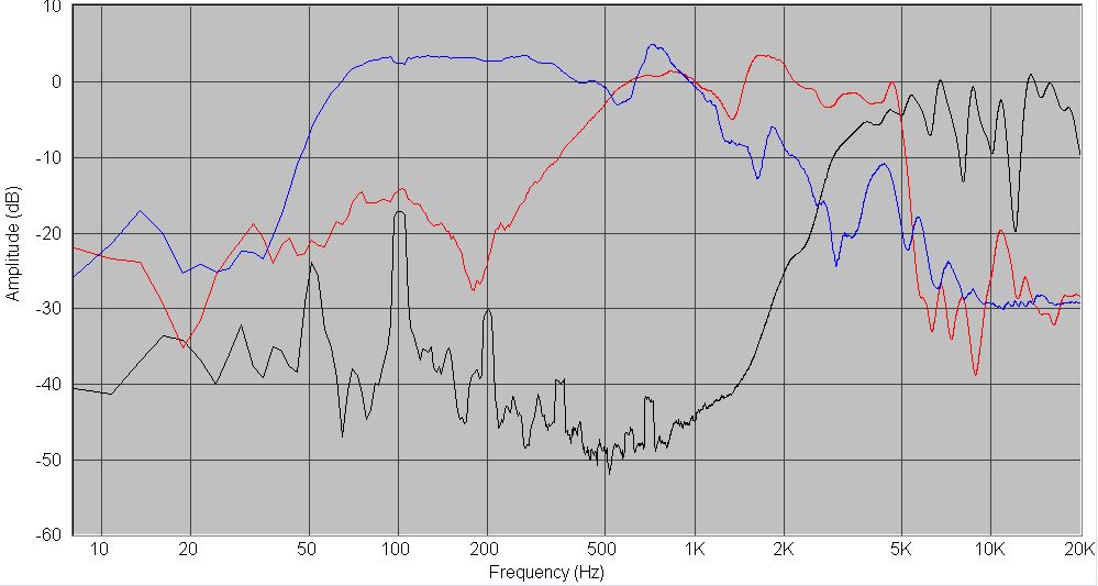

Если делать раздел на 500 Гц, пик НЧ 700 Гц придётся прибивать по Шорову, режектором. СЧ просит последовательную катушку, и резистор на землю, Ом 15. В основном у 20ГДС от 500 до 650 Гц яма, децибел 3...5, интересно, что у Вас нет. И горбик на 4,5кГц очень нежный.

Вегавские 20гдс-4 сильно отличаются от рижских. У них значительно ровнее АЧХ, они не крикливы, звучат на слух живее. Переводить 35гдн-1 на первый порядок не советую, лучше 2-го, по Линквицу с немного даже уменьшенной ёмкостью - не будет выброса на срезе. А все 6гдв - 10гдв только с третьим порядком. Либо терпеть посипывания на резонансе и увеличенные нелинейные... Это вам не Вифы с резонансами ниже 1000. В целом, эти АС - лучшее, что можно найти на 35гдн. Да, кстати, насчет фазоинверторов. Они настроены на 30-32 герца, насколько я помню. Если не на 27. Отпилив лишнее, настроив на 38-40 герц, мнение о работе 35гдн в фазике меняется на приятное.

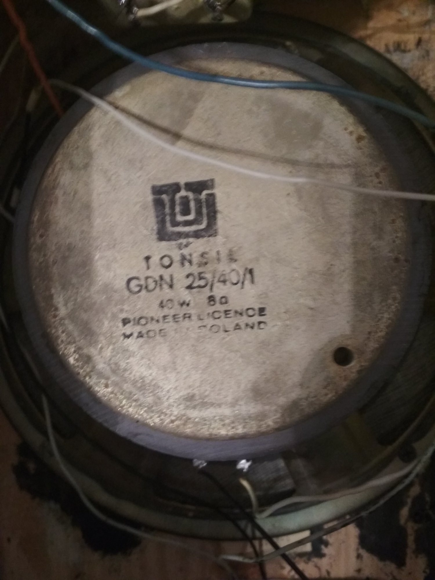

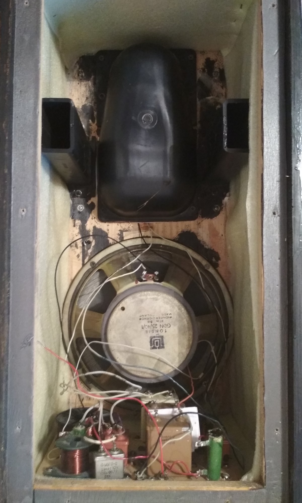

Притарабанил мне брат эту акустику, ему её кто-то отдал несколько лет назад, стояла у него, не пользовался, в общем сказал - разберись (нашел спеца :) )
Открыл я её, а там вот такая картина маслом
В общем вставили на НЧ динамик с унитровской акустики. А также нахреновертили с кроссовером, в одной колонке СЧ был подключен к фильтру ВЧ и т.д.

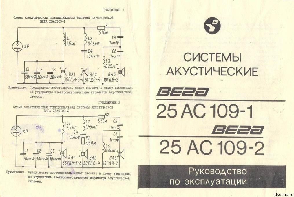

Вот чешу репу, что делать, какой фильтр поставить на НЧ. В оригинале есть два варианта - для 35ГДН-1-8 и для 35ГДН-3-8. Также на этих схемах разные фильтры на СЧ ( при одной и той же головке).
Так же почитал этот топик, предлагается несколько вариантов доработки и есть возражения против них.
А в этом практически не разбираюсь, знаю только, что кондёр обрезает сигнал снизу , а индуктивность сверху, и это всё :)
Подскажите, какой фильтр лучше поставить на НЧ (может кто знает эту унитровскую головку), а также что сделать с СЧ и ВЧ (в крайнем случае оставлю заводской вариант, вот только какой из двух...)

Схемы равноценные, обе рабочие, хуже не будет, если просто включите по схеме. А гадать по фото-дело худое.

Tonsil GDN 25/40 60W: Fs-37, Qts-0,36, Vas-110 л, P-60w, SPL- 92 db.
И сразу становится понятно, подходит только ПАС в ящике около 30 л.
Успеха! ФИ - категорически...противопоказан. Нижняя частота в ЗЯ будет 77 Гц.

У этой веги обьем пишут 32 литра.
Т.е. мне надо заткнуть трубы фазоинветора, сделать закрытый ящик?
толя
11 Май 2020
240
84
4
Не только. Нужно сделать ПАС. Как это сделать... Найдите статью Шорова про ПАС. https://radiowiki.ru/index.php?title=Файл:Радио_1975_г._№05.djvu&page=48
Поскольку диаметр 10ГД30 такой же как 25ГД26, то ПАС выполняется аналогично.
Смущает СЧ динамик. Я ни разу не слышал более менее нормального звучания в сочетании с 10ГД35. Многократная проверка показала их плохую совместимость. Получается, что 20ГДС имеет крутой спад в районе 5кГц, а у большинства 10ГД35 резонанс так же где-то тут. Появляется нечеткое (сипящее) воспроизведение самых слышимых частот.

Еще уточню - на тонсиле красная точка возле клеммы - это же минус?
23,297
10,738
Цифры 37, 0,36 и 110 дают два варианта оформления. ФИ с объёмом 73 литра , срезом около 40 Гц или ЗЯ объёмом 37 литров и срезом 73 герца. Разумеется, при условии, что с Т-С параметрами не нахлобучили. Для ЗЯ динамик плохо подходит, для ФИ параметры гораздо удачнее .
Есть и некий компромиссный вариант, с учетом добавки добротности от катушки НЧ фильтра.
Тогда, приняв её за 0,4 - 0,44 считаем новый ящик. в 69 литрах получаем срез 59герц.

Пальчиковой батарейкой ткните в динамик. Пошел вперед- плюс батарейки=плюсовой клемме

Обычно, красным отмечают на динамиках "+". Понятно, что эти цифры я взял в Инете. Vas вроде похоже. Ну а в 1/3 объеме только ПАС дает более менее приличные результаты. Тем более, что не надо проводить измерения. Я так понял, что измерительное оборудование - это тестер и уши.

да, красная точка оказался плюс.
Посмотреть вложение 9789Посмотреть вложение 9790
"Памагите люди добрые, сами мы не местные" (с)
Посмотреть вложение 9791Посмотреть вложение 9792
Не знаю насколько хорошо применение данного НЧ динамика в данной АС, я бы попробовал купить родные 35 ГДН и восстановить АС, стоят они не так дорого.
есть один динамик 10ГД-30Б, он будет равноценной заменой "родным" 25ГД-26Б (35ГДН-1-8)? (пусть с немного меньшей мощностью)
Если "да" - буду искать второй...
У 10ГД-30 мощность меньше.

Я бы не стал вставлять наши динамики, а оставил бы Унитру! Такая чувствительность!!! Если это Ваша акустика, то я бы серьезнее подошел к вопросу. Оставил бы Унитру, а вот среднечастотники бы заменил на чувствительные ШП подходящего размера да и ВЧ тоже (но при наличии 4ГД53 можно оставить).
Частота, хрен с ней, герцем больше герцем меньше. Все равно до HI FI не дотягивает. Приглядел бы на рынке 4ГД53 на средник. Зато с ПАС такая штука звучать будет очень хорошо. Лучше чем 6ГД-2 в Симфонии. Тем более, что неясен вопрос с Vas.
