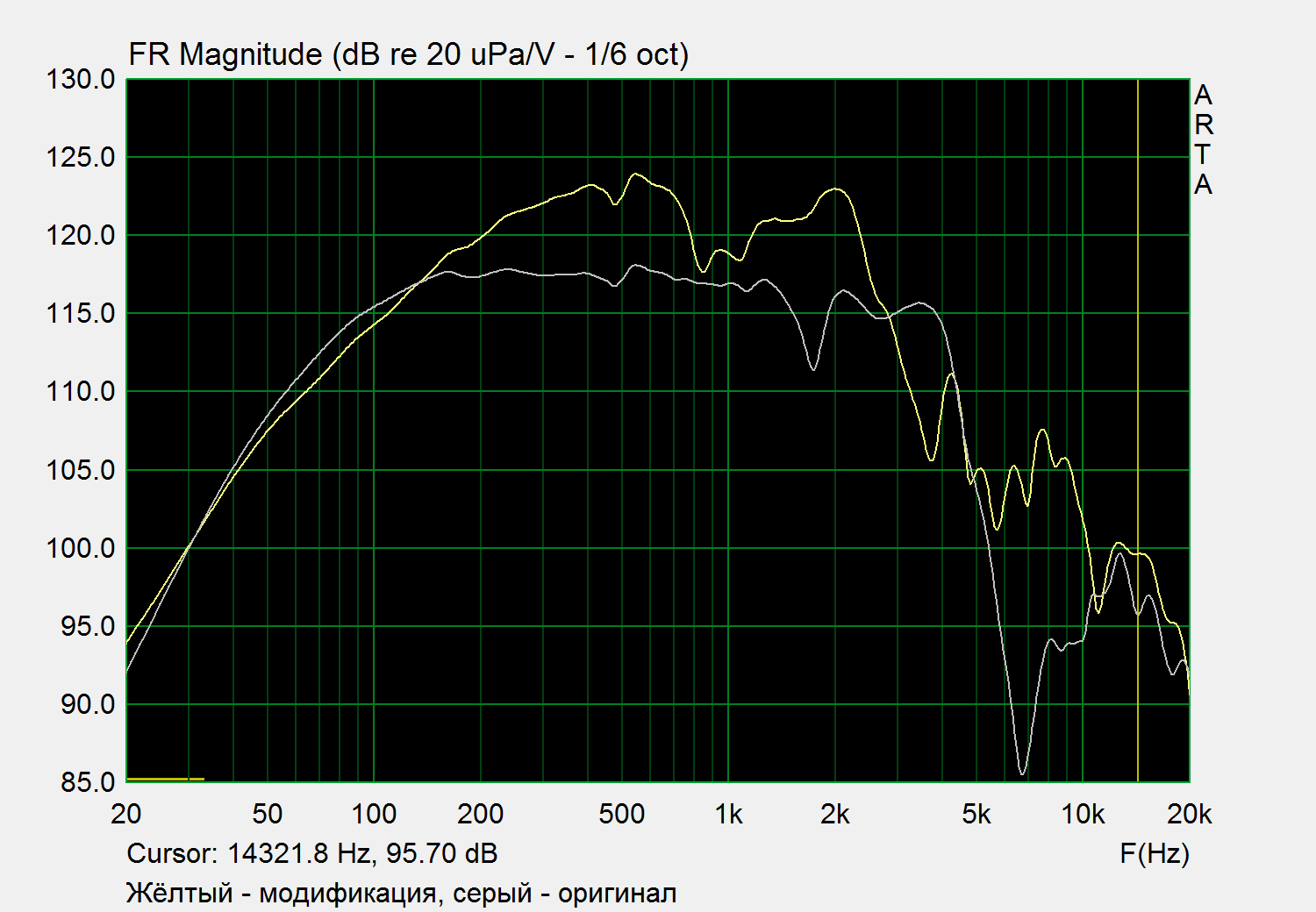

А в случае с короткими катушками ситуация гораздо красивее
Я всё верно понял, желтая это гораздо красивее?
27 Авг 2022
354
171
13
Сергей Маслов
На беглый взгляд, однозначно. Смотрите, после 200 Гц насколько выше отдача у модификации. АЧХ пытается линеаризоваться до 500 Гц, чего нет у первоначального варианта

Это линия вертикальтно?
Не вертикальная, а наклонная жёлтая. Посмотрите, какой у нее наклон - в диапазоне от 50 до почти 500 Гц ровно те самые фундаментальные 6 дБ/октава. Здесь динамик совершает колебания в соответствии с амплитудой испытательного сигнала, не уходит в резонансные раскачки. Как изменился сигнал, ровно настолько отклонился диффузор. При чем одномоментно с сигналом. Без фазовых задержек и с минимальной ГВЗ.
То что АЧХ по давлению при этом не горизонтальная - это нисколько не проблема громкоговорителя. Он честно и равноамплитудно и быстро отрабатывает сигнал.
Далее требуется корректировка АЧХ по давлению. Ставьте рупор или подавайте на вход УМ обратно скорректированный сигнал. Динамик его повторит, дав горизонтальную линию на АЧХ, которую вы желаете.
Вообще, кто и когда сказал, что динамик обязан давать сразу горизонтальную АЧХ по давлению? Он для этого не сконструирован. Он сконструирован, чтобы в самом лучшем варианте давать равномерно наклонную АЧХ по давлению (или горизонтальную по амплитуде).
Почему все пытаются разными механическими способами привести АЧХ к горизонтальному виду? Это ненормальный режим работы головки) В буквальном смысле с резонансными костылями (подпорками), которых в сигнале нет))) Поэтому слушаете не сигнал, а резонансы-подпорки))))
По-моему жёлтая линия - это какая-то дичь.
С точки зрения большинства - непривычно. Но мыслите шире. Жёлтая линия - это режим чистого звучания, без примесей резонансов (отсебятины головки), почти полная тождественность электрическому сигналу в ЗК. Таким способом ГД сконструирована.
В диапазоне 50-500 Гц и даже ниже все очень неплохо. Ещё бы графики фазы, ГВЗ и амплитуды смещения динамика сюда же - и вы увидите идеальную картину честной работы головки. Далее ей нужно только помочь скорректировать АЧХ до горизонтали. Способы приводил.
Но самый худший - разсогласовать систему, повысить добротность и внести тем самым в нее резонансы. На синусе это "поднимет" АЧХ в области 50 Гц (примерно тут резонанс). На звуке - его не станет. Полезный звуковой сигнал будет задавлен механическим резонансом и гулом (гудением) этих "подпорок" до АЧХ горизонтального вида.
Почему не рассматриваются электронная или акустическая (как было изначально) коррекции? Зачем вводить резонансы и ими заглушать реальный сигнал?
