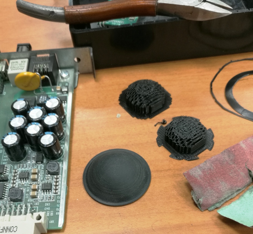

Пока тут идут споры, я решил немного модернизировать свои 25ГДН3-4. Блестящие колпачки-пыльники уж больно мягки. При большой громкости такое ощущение, что они щелкают за счет разрежения воздуха в подколпачковом пространстве. Хотел купить бумажные колпачки, поискал, вблизи не нашел, надо заказывать, пересылка, да и стоят они 200-300р. за колпак. Думаю, раз Only даже диффузоры печатает, то напечатать колпачки сам бог велел. Тем более, что 3Д принтер от меня в 2-х метровой близости. Напечатал пробный колпачок. Подшкурил слека. Вот так получилось
Печатал с поддержками (рядом лежат). Без поддержек самая верхушка плоховато получается. А так вроде ничего, даже красиво. Вес правда, наверное поболее, чем у бумажного. Приклею, послушаю, сниму АЧХ, отчитаюсь.

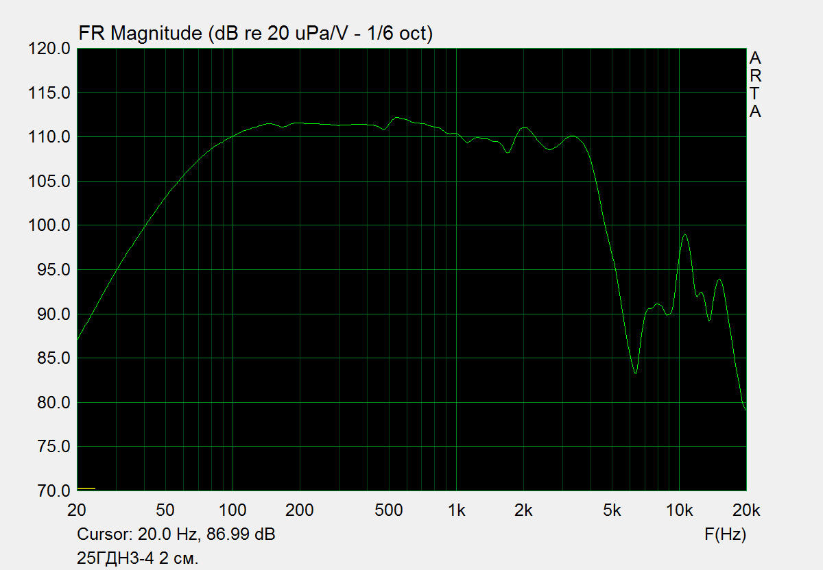

Он и вправду щёлкает. Только на АЧХ этого не видно, но очень хорошо видно по первому полупериоду.
Andy_PL
12 Апр 2020
1,657
606
У меня их было несколько пар, и только одни щёлкали, из конструктора АС-20. Это было заметно и на АЧХ по сильно изрезанному СЧ участку в сравнении с такими-же из Кантат, и особенно при медленном прогоне синусом, при нескольких частотах НЧ слышно было отчётливо мерзкое зудение. Норм микрофона тогда не было, не сохранил картинку. Резиновым клеем изнутри намазал колпак погуще и всё прошло.

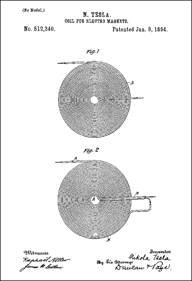

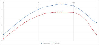

Так как слежу за этой темой, то прикупил пару 25ГД-3-4. Обещают ещё парочку. Есть мысля по конструктиву АС...
В теме, да и не только в ней: https://ldsound.club/index.php?threads/indukcija-v-zazorax-trjox-10gd-30e.1999/page-2 я заикнулся о перемотке одной из катушек динамиков сразу в три провода. Сравнить и сделать вывод. СтОит оно того или нет. По "Обратным витками и Партриджу" выводы имеются. По таким катушкам (три провода сразу с последовательным соединением) ещё нет.
Так вот.
Один динамик из пары разобран и его я хочу подвергнуть "экзекуции". Хочу перемотать на такое же Re с максимально-возможно-близким количеством витков к оригиналу..
Провод 0,224 есть.
Каркас будет использован тот же самый.
0,224/0,26( реальных 0,25)/0,4377 ом.м.
При длине витка в 0,08 метра и высоте намотки в 12,3 мм (сколько в реальности не замерял) и количестве витков 47 + 46 по паспорту, Re = 3.1 ома. Общая длина провода будет 7,44 метра.
Ширина витка уложенного в три провода будет равна 0,26 х 3 = 0,78 мм.
На возможную высоту намотки в 12,3 мм уляжется 12,3 / 0,78 = 15,8 витков, что равно количеству витков заводской намотки в один провод - 47 виткам. Т.е. совпадение есть. Второй слой уже дело техники.
В планах:
Берём три куска по 2,5 метра на разных бобинках и производим намотку. Концы проводов будут соединяться не на каркасе, а в подколпачном пространстве последовательно.
Цель сымитировать катушку Теслы

Только не плоскую, а цилиндрическую в которой будет три катушки друг в друге, а не две (fig 2).

Прикинул и восьмиомные катушки 25ГДН-3-4 для их параллельного соединения.
0,18/0,21/0,6778 ом.м
При тех же данных каркаса, что и для четырёх ом, получается три куска по 3,1 метра длиной, которые при последовательном соединении дадут Re = 6,3 ома при количестве витков в первом слое 19,5.
0,21 х 3 =0,63 мм. 12,3 / 0,63 = 19,5 витков, что равно заводским ~ 60...61 виткам.

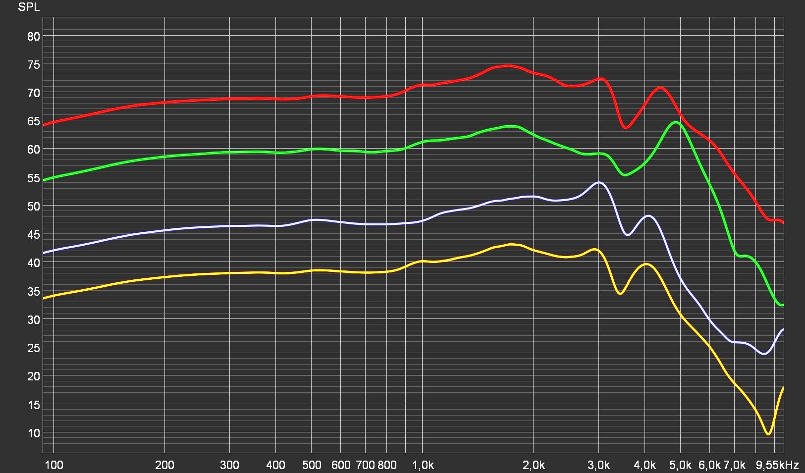

Пробный динамик 25ГДН3-4 с ППУ подвесом.
Зеленый - бумажный колпак 0,3Г
Светло-сиреневый - совсем без колпака.
Желтый - напечатанный полый сегмент сферы 0,4Г, материал ABS.
Красный - напечатанный полый конус 0,3Г, материал ABS.
Блестящие колпаки смял и выкинул со злости, что такое дерьмо делали. Поэтому замеров с ними нет.
Я кривые специально растащил для наглядности. Что можно сказать? Разница конечно есть, но... что с ней делать, не знаю.
Дальше может быть надо попробовать колпаки бОльших диаметров? Или плюнуть на это пыльное дело?
Замена подвеса на ППУ сильнее повлияла на АЧХ в лучшую сторону, чем вся эта возня с колпаками.

Не АЧХ нужно смотреть, а водопад и гармоники. Если уж АЧХ, то с минимальным сглаживанием и не разносить специально. Нормализовать на 100 Гц, например.
Andreez
1 Окт 2019
3,117
3,612
143
ישראל
חיפה
- Сантиметров с 40-50, мик смотрит в центр диффузора
- Короткое окно, до первых отражений
- сглаживание 1/24
вот тогда можно будет смотреть разницу.

Да можно конечно и под микроскопом разглядывать, сравнивать, изучать, записывать исследования. Вот только стоит ли оно того? Во-первых, АЧХ, как известно, к качеству звука никакого отношения не имеет. Во-вторых, проделал я эту работу только потому, что обещал тут на форуме. Для себя бы не сподобился. В третьих, зеленый график - родной бумажный колпак, а выглядит не ахти как. Ну и в четвертых... У меня таких динамиков 8 шт. И с блестящими колпаками и с бумажными. Так вот, разброс АЧХ у них поболее, чем в этом тесте на одном динамике с разными колпаками.
Лично я интерес свой удовлетворил. Если кому-то что-то интересно, могу замерить и выложить. И водопад и гармоники - все это есть, но надо ли тут выкладывать. На мой взгляд, исследование, высосанное из пальца.
Вот если колпак видоизменить в воротник какой-нибудь, тады да...
Не-не.
Перевернуть
впуклостью наружу, без бортика.
(добавка визера, подобного 10ГД-36, 6-7мм высотой на 10ГД-34, 6ГД-6 оправдала себя)
