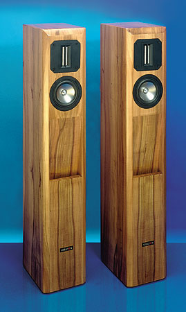

Есть пара динамиков 25гдн3-4 не плохо сохранившиеся. Хочется применить их с пользой, есть три варианта:
1. Кубики
2. лабиринт Рогожина
3. Топаз (visaton)
Если с первыми двумя всё понятно (многие их повторили отзывы в основном положительные) то с третьим вариантом немного всё мутно информации мало, нашел на разных форума якобы делал кто то топазы на на этих динамиках про вч звено вообще тишина. Вообще сам я лично склоняюсь к топазам интересен именно такой форм-фактор, но из за отсутствия информации боюсь впустую потраченного времени. Было бы интересно выслушать мнение.

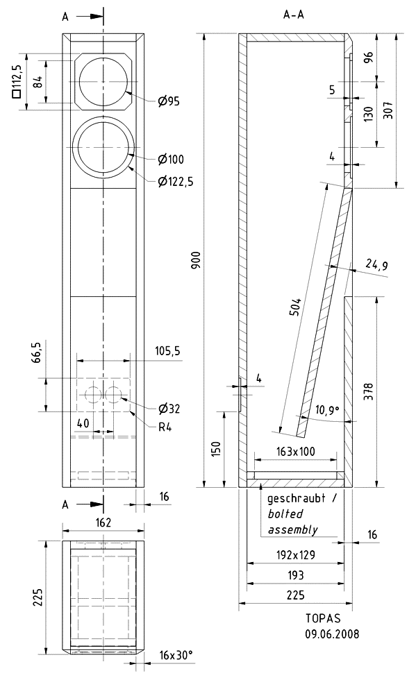

Посмотрите чертежи "Топаза" для 4-5" на сайте Визатона. ВЧ звено описывалось в теме про 10АС и много где. Сейчас не проблема купить изодинамику, Хейлы, бериллий и пр,:)
Личное мнение - ФИ 8-10 литров - наиболее подходящее оформление (экономичное, эргономичное и качественное). Выигрыша ни в чём не будет.
Разве что из любопытства и для понтов:)

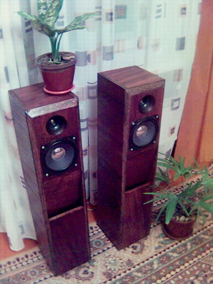

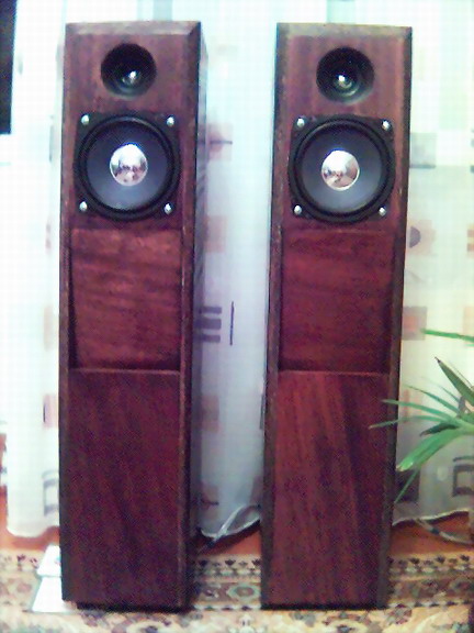

Такие "Топазы" делал я и Andreez.
Отзывы разные. У меня положительный, у Андрея отрицательный. Делал мой знакомый по "Паяльнику" из Комсомольска на Амуре. Ему сильно понравился проект. Он делал не один раз. Аж на 2 х 25ГДН-3-4 в одном корпусе.
В вашем проекте, что было в качестве вч звена? Чертеж АС пересчитывался или остался оригинальным?
Вы хотите сказать что качество у трех вариантов будет примерно одинаково на уровне нюансов. Я правильно понимаю.

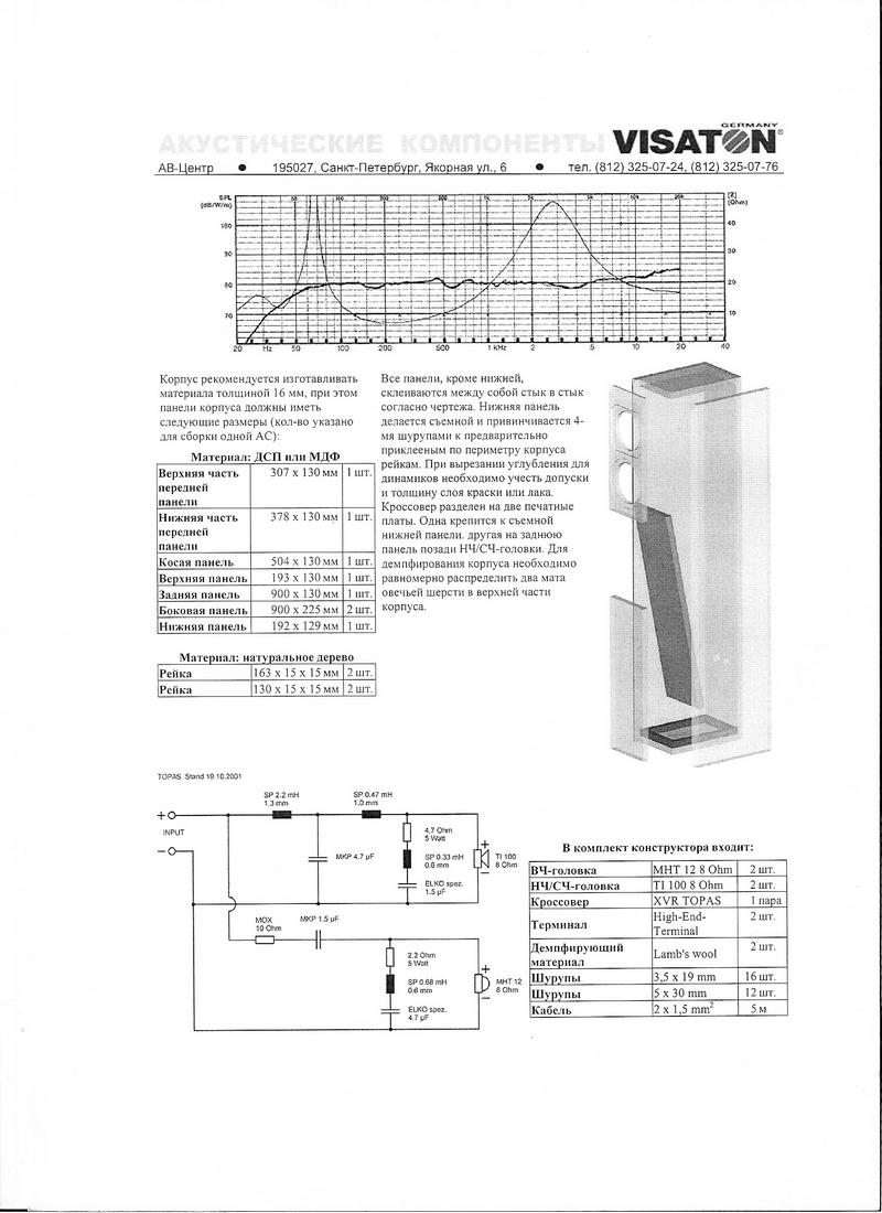

Была отечественная пищалка 4ГДВ-1: https://ldsound.info/4-gdv-1-8-3-gd-47/
Корпус пересчитывался (только ширина) под 15ГД-17
Какой был фильтр - не помню. Что-то из журнала "Радио" именно под данную ВЧ.

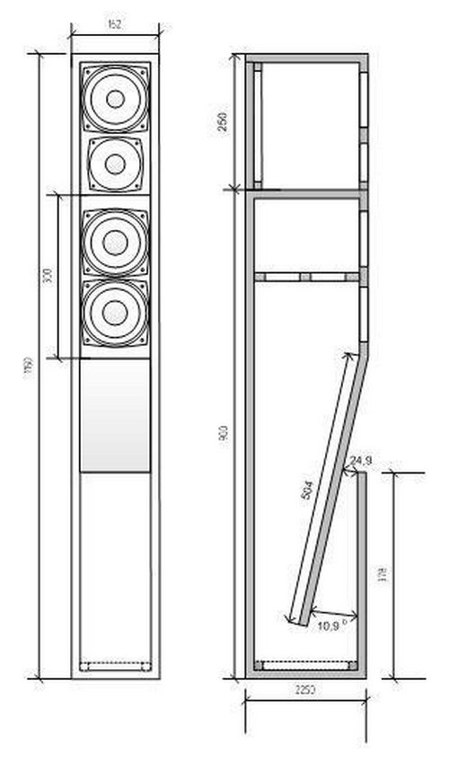

Вот его эскиз с размерами корпуса.

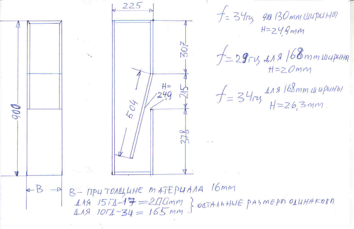

Игорь, немного смущает тот факт, что именно в таком корпусе один человек делал похожие колонки тоже на одном таком НЧ (тема была на сайте, не в Клубе: https://ldsound.info/10-gd-34-v-oformlenii-tl-ili-istoriya-odnogo-provala/) -- в итоге "страшная" АЧХ. С виду -- вроде лабиринт с частотой настройки F около 66,5 Герц (F= 340/(4x1,278)=66,5; 1,278 м=0,9м+0,378м), добавим краевой эффект, но 34 Гц тут не получим. Тогда это ФИ, что-ли?
Я не только тогда, но и сейчас не делаю измерений. Мне сильно понравилось звучание. Недаром их тут же выкупили у меня как услышали. Звукорежиссёр причём. Перед этим он слушал переделанные мной https://ldsound.info/elektronika-d1-012-stereo/
Вот и вся история.
А товарищ с Комсомольска на Амуре сделал не одну пару. Именно на 2 х 25ГДН-3-4. А он тот ещё перфекционист. Если сделал не один комплект - значит ...
Andreez тоже делал подобные на 5". Ему не понравились. Тоже снял АЧХ, некрасивую.
В оригинале
Вот и вся история.
В оригинале
Посмотреть вложение 80264 Посмотреть вложение 80265 Посмотреть вложение 80266
Морда у колонок очень узкая, если и делать лабиринтные АС (они в любом случае будут трансмиссионными линиями хоть с расширяющимся каналом, хоть постоянного сечения, хоть с сужающимся каналом), то не эти "клизмы", а нормальные -- со смещением динамика на одну треть от начала лабиринта и с широкой лицевой панелью. Всё должно получиться, а с 25ГДН-3 "минус" 4 тем более.​

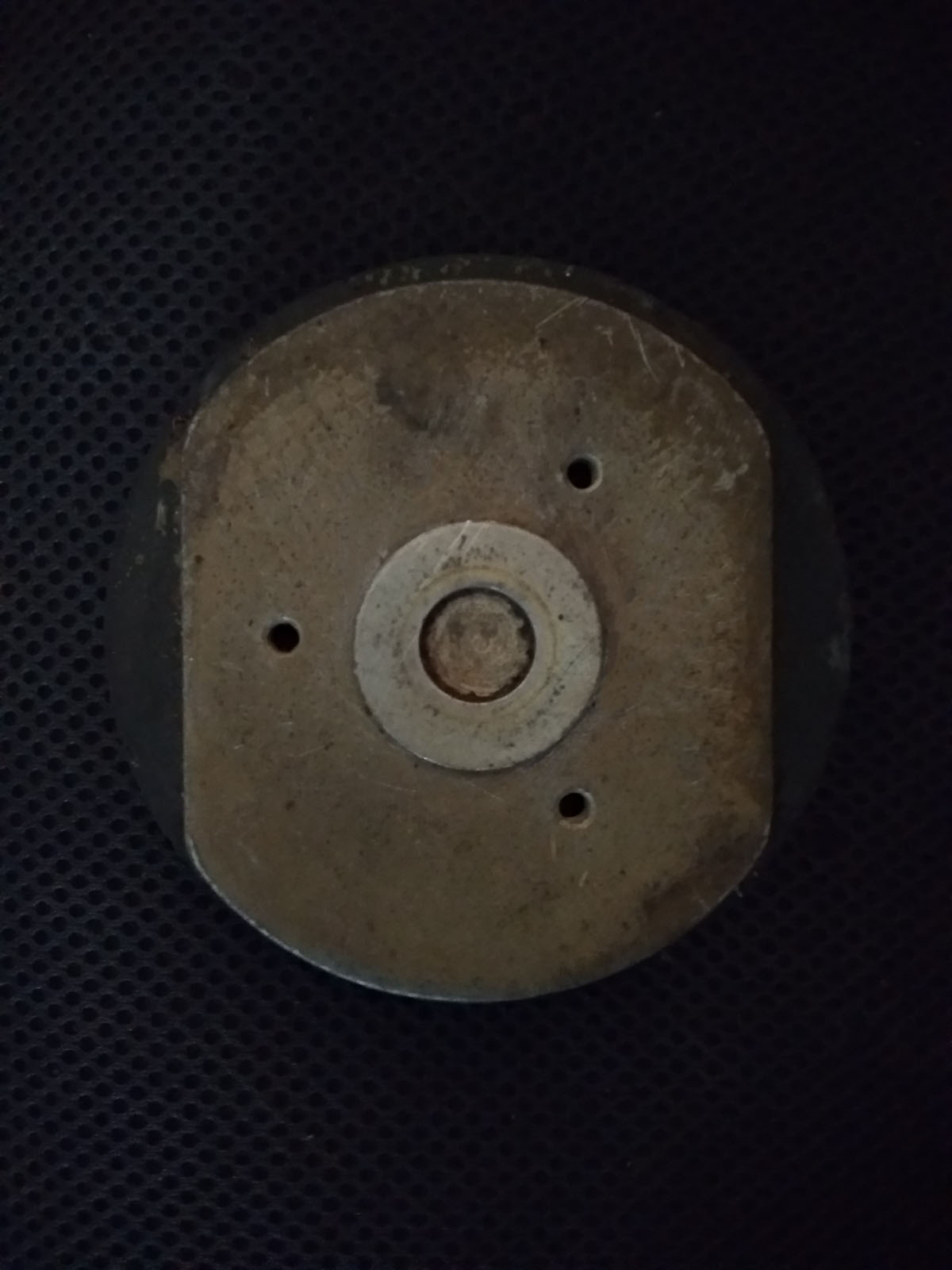

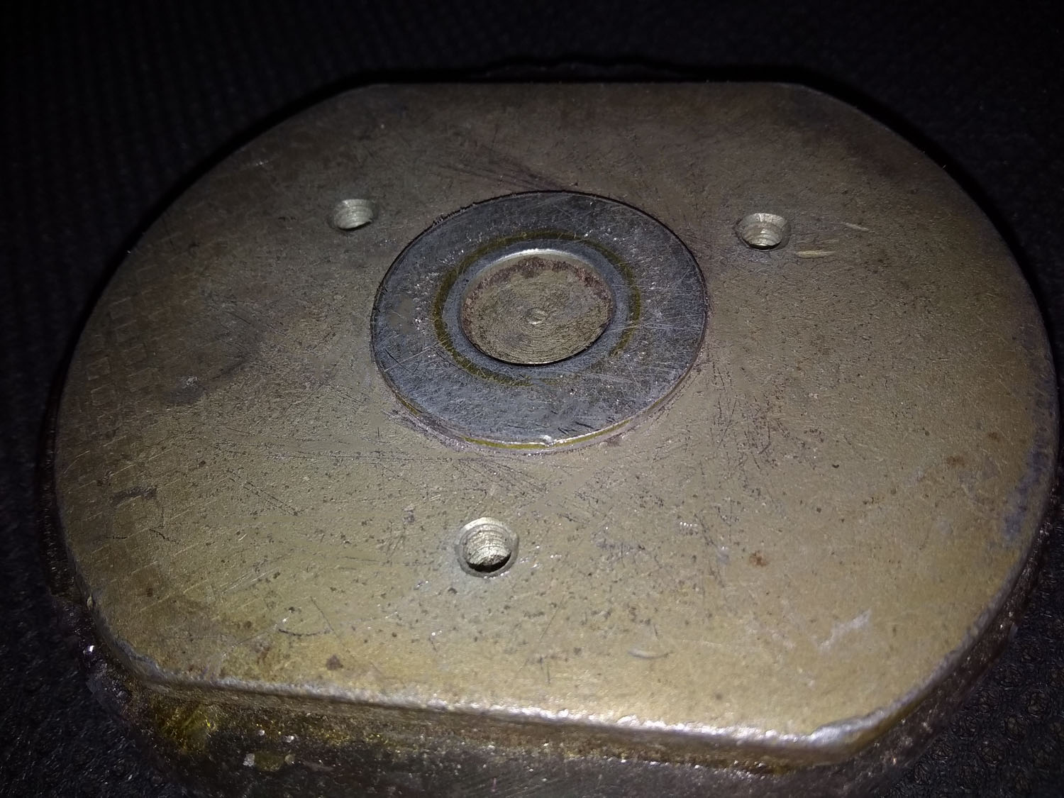

МС от 10ГД-30 Б с переточенным заменённым) керном и вставкой в верхнем фланце.
Два динамика от 15АС-408, один нормальный, у второго магнит такой как на фото. Оба должны быть 25ГД-3-4. Можете пояснить что значит "с заменённым керном и вставкой"? От одного из динамиков осталась только корзина и МС как на фото.
У 25гдн-3-4 керн имеет диаметр 24,45 мм
У 10гд-30б керн 39,8 мм.
На фото видно, что керн запрессован неродной и в верхнем фланце вставка уменьшающая диаметр отверстия.
Из фланцев 10 гд сделали фланцы 25 гдн.
