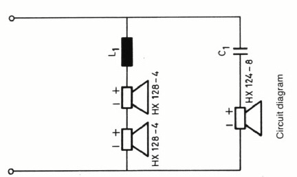

Выпускался вариант трехполоски где вместо 35ГДН-а их пара последовательно и стоит...не колхоз заводское исполнение как бы не веговские но не ручаюсь
как бы не веговские
Кооператив колхозил в заводские корпуса Вега-106 на место 35ГДН-1:(
Были и самоделки в Радиве - "Верна"...

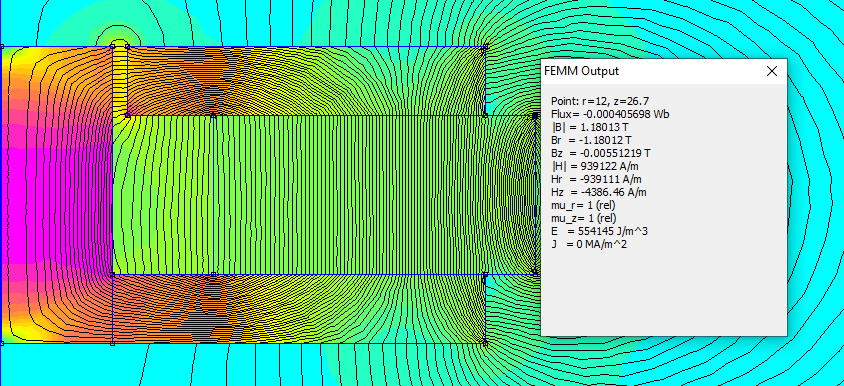

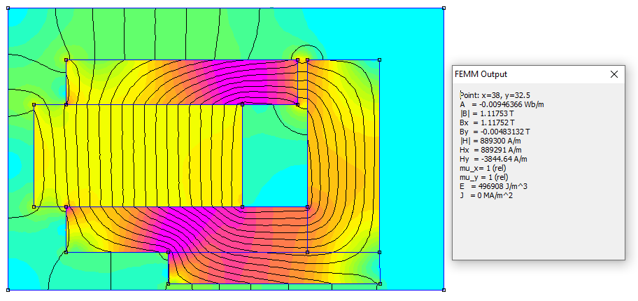

Femm, магнитная цепь 25гдн-3-4 в разрезе:

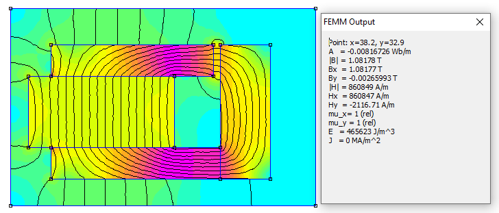

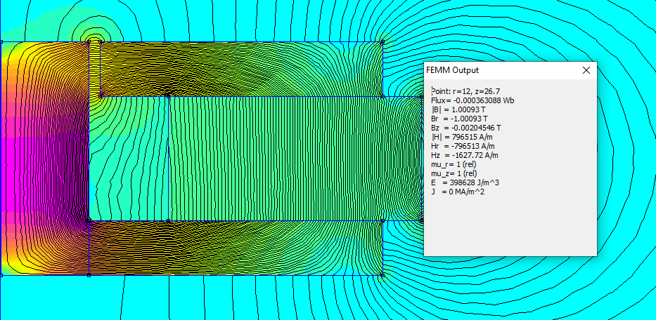

Только в материалах проблема или еще в чем то? Я подбирал до паспортной индукции 0,95 Тл, но на разных магнитах и железе не вышел на 0,95.

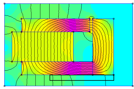

Задача осесимметричная а не плоскопараллельная должна стоять - всегда
0 по сетке всегда ось МС
Вертикальный 0 всегда указывается (по хорошему) как геометрический 0 всей МС - это в данном случае ИЛИ в сл. сложной модели за вертикаль берется середина длины сердечника .
Границы расчета создаются в конце автоматически на 8 слоев и радиусом не менее 3х диаметров МС !
А добиться чего хотел ? =)
На чуть по сильнее магните я вышел на 1 Тл .
А поставь по слабее магнит ) \ который указал на 1й страничке
А фаски обрисуй все )
А возьми среднюю толщину которая по факту есть а не макс. толщину фланцев и с всей картиной насыщения в легкую выйдешь в ниже чем 0.95 тл =)
0 по вертикали (z) и горизонтали (r)? От нуля рисуем центр цепи, т.е. середину керна?
Здесь не понял. Нужно же рисовать границу самостоятельно.

Сделать цепь 25гдн-3. А далее с этим чертежом каждый может проводить опыты, что кому придумается.
