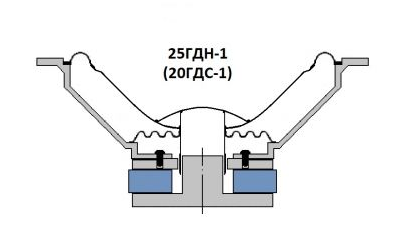

Всем привет! Подскажите, какой диаметр штатного пылезащитного колпака?
Свои отклеил серебристые, вроде как 30мм, хочу заменить на бумажные - в объявлениях пишут что 40мм.
родные - хорошие. Клейте обратно.
Без бортика придется заливать клеем шов. Что усложнит возможную будущую разборку, и испортит вид.
Для НЧ лишних 0,2 грамма клея - не проблема
И точно вырезать, даже по разметке кольца, не получится, будут щели.
Можно, можно. Циркулем изнутри полусферы рисуем круг с запасом, и не спеша так, не торопясь...
родные были не годные помятые и дырявые. уже выброшены
пыльник большего диаметра обвалит полосу сверху и нарушит баланс. Но с фильтром разница будет уже не так велика.
Фффтопку майларовые. В идеале ставить надо такой, какой был в домайларовых 15ГД-14.
А если ставить новые бумажные 40 мм, то одел бы бумажный цилиндрик на край ЗК, и приклеил бы его к бумажному колпачку. Добавка массы почти никакая, а добавка динамической стабильности подвижки - аграмадная. Особенно это актуально для чашеобразных диффузоров.

Описаные мероприятия из разряда: как заставить майларовый колпачок щелкать.
А как вам идея утяжелить диффузор? Цель - снизить Fs. Одновременно мы повысим Vas и Qts.
По прикидкам - одни плюсы. Бас станет глубже. Из минусов - рабочая полоса сверху сузится. Но я планирую данный динамик резать на примерно 600Гц.
По расчетам в текущем состоянии (Fs=55/Qts=0.3/Vas=8л) получаем примерно 55Гц в ФИ по уровню -3дБ.
Если утяжелим дифф до примерно Fs=45/Qts=0.4/Vas=11л получаем примерно 40Гц в чуть большем ящике ФИ.
Сколько не измерял 25гдн-3-4 ниже 0.45 добротности никогда не было, а тут получили 0.3... Утяжелять диффузор не надо, как и вытягивать 40Гц из 5"
пусть даже потеряем 1,5 дБ - не критично.
1,5 дБ - это 18% увеличения массы, или -9% резонансной частоты. А Вы хотите понизить намного больше. 40 Гц громче не станут, а всё, что выше, сядет на 3дБ. И средний уровень после ФНЧ станет 79дБ/Вт.
При увеличении массы эквивалентный объем не меняется!
