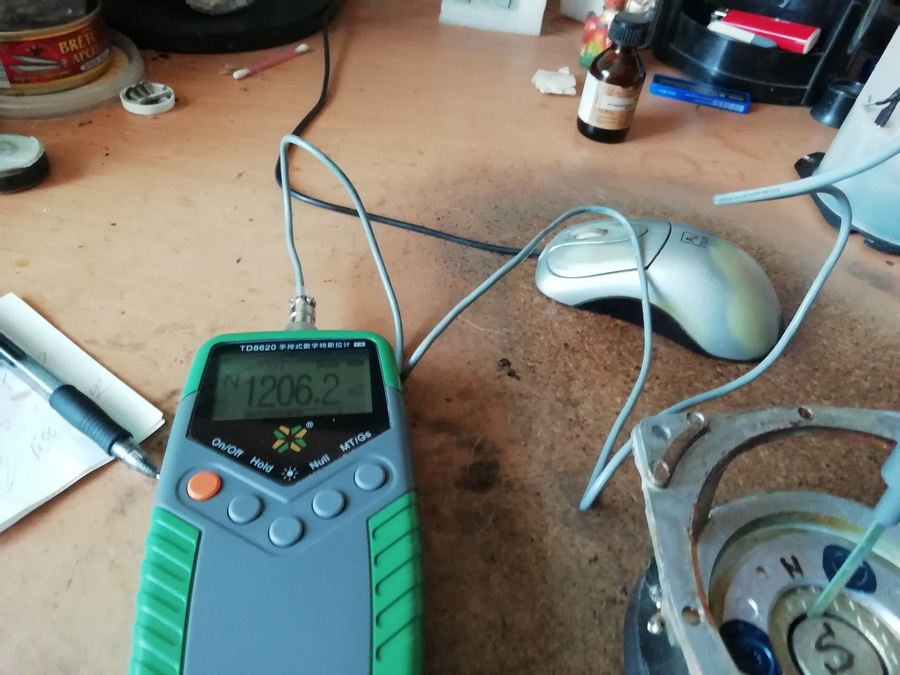

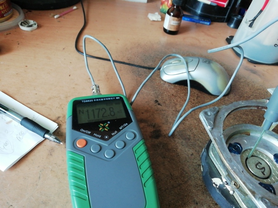

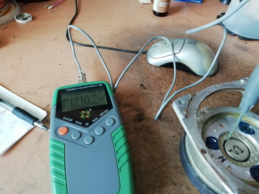

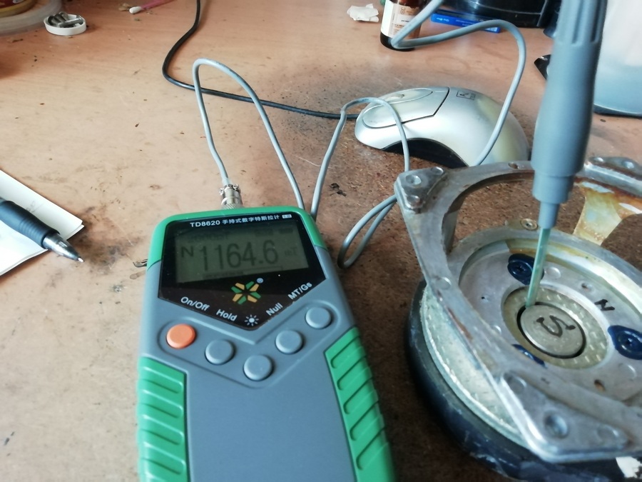

Только что, измерил индукцию в зазоре данного динамика. Средняя 1188,4 mT. Считаю, что это даже вполне себе. В четырёх точках "света" окружности зазора: 1164,5 mT / 1172.8 mT / 1210.2 mT / 1206.2 mT. И конечно же в режиме "Hold".
Можно было бы для сравнения на разобранном (радиальное смещение катушки в зазоре) намотать новую катушку сразу в три провода с последующим последовательным соединением, но у второго, исправного динамика - более жесткий резиновый подвес. Сравнение будет не корректным.
P.S. Дополню сказанное выше несколькими фотографиями
IMG_20230423_092938.jpg IMG_20230423_092959.jpg IMG_20230423_093021.jpg IMG_20230423_093049.jpg

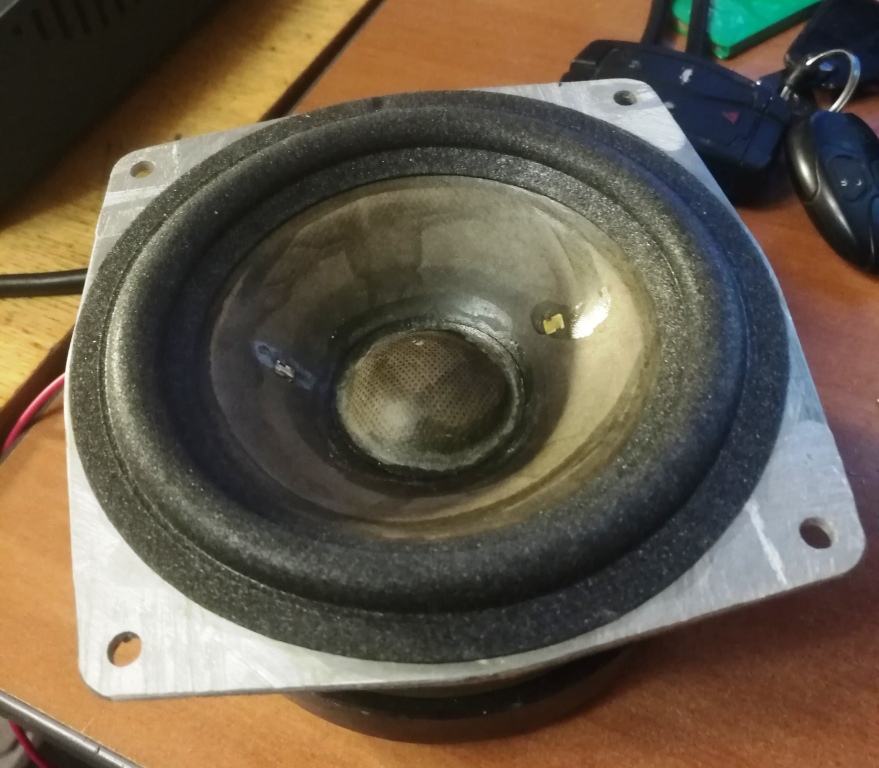

Я неукоснительно следую теме, посему продолжу с 25ГДН3-4. Это сообщение неразрывно связано с моими предыдущими сообщениями. Я не буду повторяться. Кому интересно, найдет мои предыдущие сообщения и сравнит. Итак замена подвеса на ППУ подвес проведена.
Диффузор измазюкал не я. Так и было. Набалдашины срезал ножовкой и зачистил шкуркой. Есть недостаток этого только один. Подвес своей выпуклостью выпирает наружу. Поэтому класть на стол магнитом вверх нельзя. ППУ подвес не имеет толстого резинового кольца, в отличии от родного подвеса. Но это все косметика. Переходим к сути.
Измерен импеданс и сняты параметры TS.

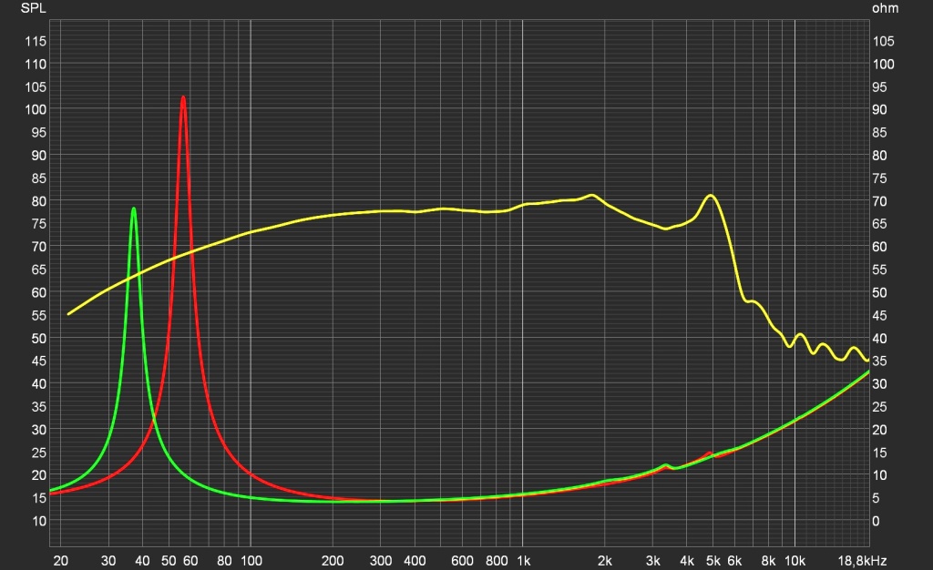

Любопытно сравнить эти параметры с измеренными ранее со старым подвесом.
Есть у меня такие динамики. Точнее колонки. 15АС-109. Валялись на даче на чердаке. Притащил с работы. Собирались выкидывать при переезде. Послушал. Звук не вдохновил. S30 - их старшие братья, на мой вкус, звучали гораздо убедительней. Закинул на чердак.
А тут думаю, что это все так хвалят 25ГДН-3-4? Почему мне не понравились? Съездил на дачу, снял с колонок динамики, привез домой. Измерил по стандартной методике. Вот результаты:
Красный и зеленый - импеданс. Красный - в свободном пространстве. Зеленый - с грузом 8г. Желтый и фиолетовый - АЧХ в ближнем поле. Микрофон вплотную к диффузору. Фиолетовый - в свободном пространстве. Желтый - в щите 40х40см.

Ну и АЧХ с новым подвесом. Куда же без нее.
Эта АЧХ без коробов и экранов. Микрофон вплотную к динамику.
Мое личное мнение неоднозначное. Сильно упала Qts. Тут непонятно. Одни считают, что это хорошо (типа не даем динамику играть резонансную отсебятину). С другой стороны, обвал басов. Субъективное сравнение с недоработанными динамиками в слепом тесте не проводил. А потом, как проводить? В одном и том же ящике с одной и той же трубой фазоинвертора? Не ясно.
В общем и целом, думаю, что "шило на мыло". Или я не прав?

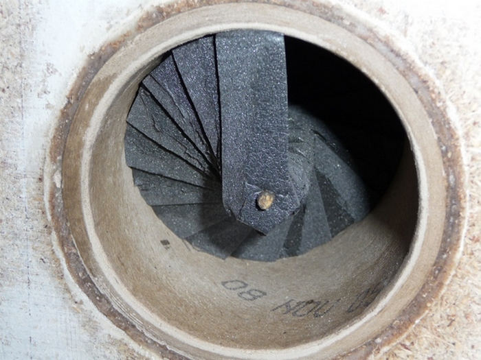

Хрена лысого кто из такого ФИ
Услышит хоть грамм СЧ

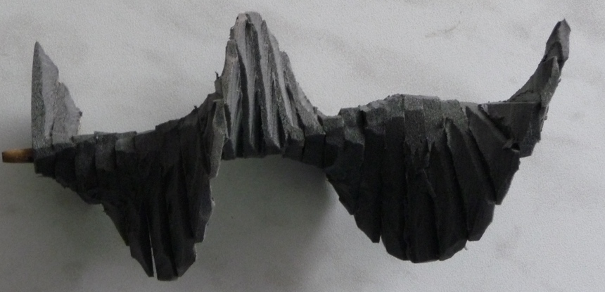

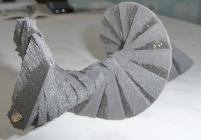

А из такого спирального
msg-20850-0-47005400-1315723843.jpg msg-20850-0-46618100-1315723813.jpg msg-20850-0-44957600-1315456586.jpg
- тем более!
У кого руки из нужного места - предлагаю попробовать.

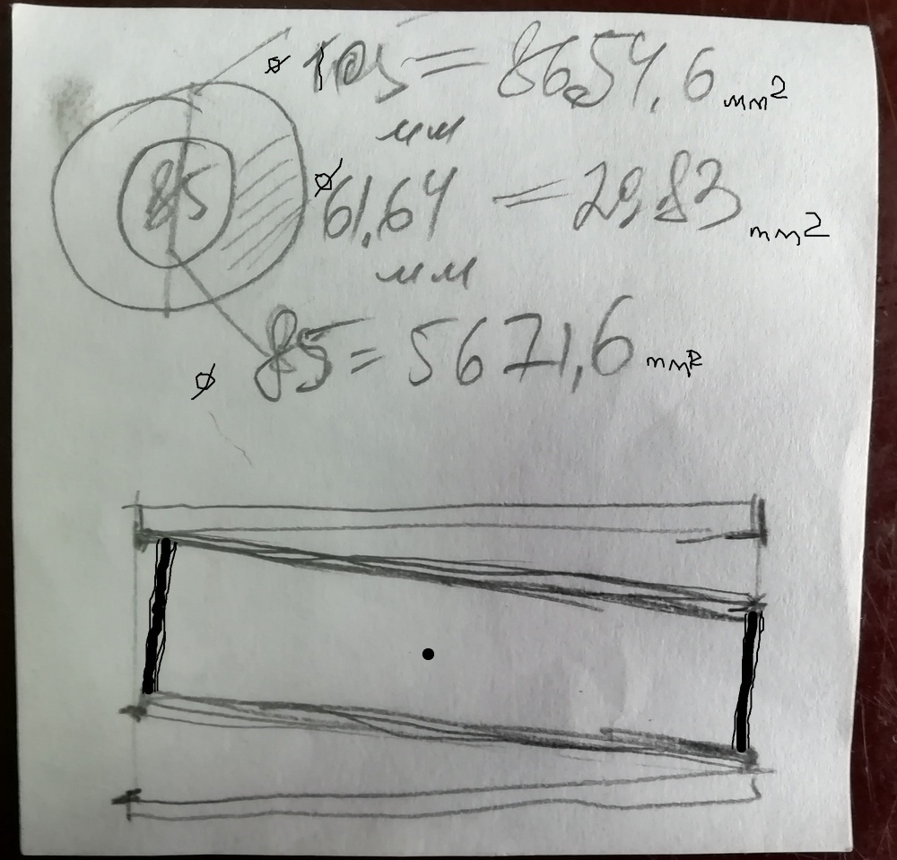

За спиральный отвечаю, делал. А вот труба в трубе под углом - только предположение.

В таком ФИ и в самом деле можно применить любой материал. Мне, что попалось из того и сделал.

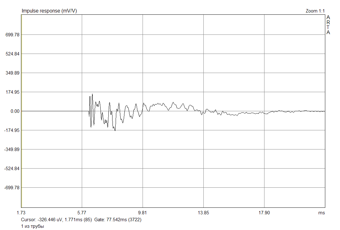

При всём уважении - это только слова и предположения. Убедиться позволят только измерения микрофоном. И это проще простого.
Вот я попробовал и получил то что выходит из порта, это импульс, а не АЧХ:
После этого я по другому стал относиться как к набивке внутри самого корпуса, так и к расположению порта ФИ.

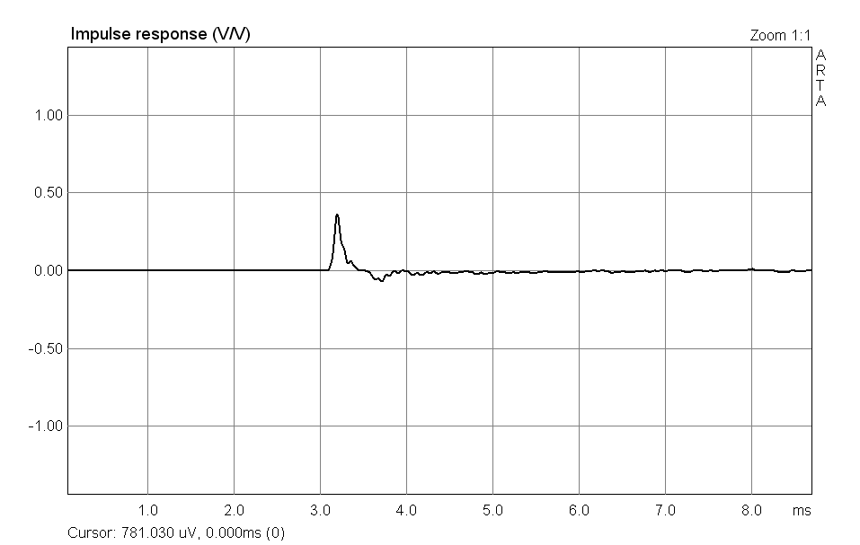

Какое ГВЗ? Из дырки лезут разные частоты, поэтому импульс очень отличается от импульса от диффузора с лица, тех картинок я выкладывал много.
Ну ладно, раз такая пьянка. Долго искал - жаль времени. Нашел импульс от 10ГД-30 с 14 см.
Так наглядно?

А что с BLем случилось? Подвес повлиял на что, на Б или на Л?
Неужели трудно сделать табличку было- стало с основными параметрами без кучи ненужных цифр и букв?
Он остался тем же в рамках погрешности. Замеры с добавочным грузом недостаточно точны. А потом этот параметр вычисляется косвенно, хер знает каким способом.
Кстати динамик еще не включал на прогон, клей толком не высох. Погоняю часок-другой, померяю еще разок. Могу доложиться. Но, думаю, сильно параметры не поменяются.
Вопрос то еще в чем... Старый подвес снимал аккуратно, так что могу все возвернуть взад. Тем более второй динамик не трогал.
Виноват. Не дотумкал. Хорошо, сделаю, если есть интерес. А то, видите, обсуждающих всегда заносит куда-то. Может именно потому что ненаглядно все представил. Домой вернусь, сделаю. Какие параметры интересны? Может после прогона?
Условия измерений не нужно менять. Массу груза оставить как в измерениях до переделки.
Ну и АЧХ до и после на одном графике наглядно покажут разницу.
