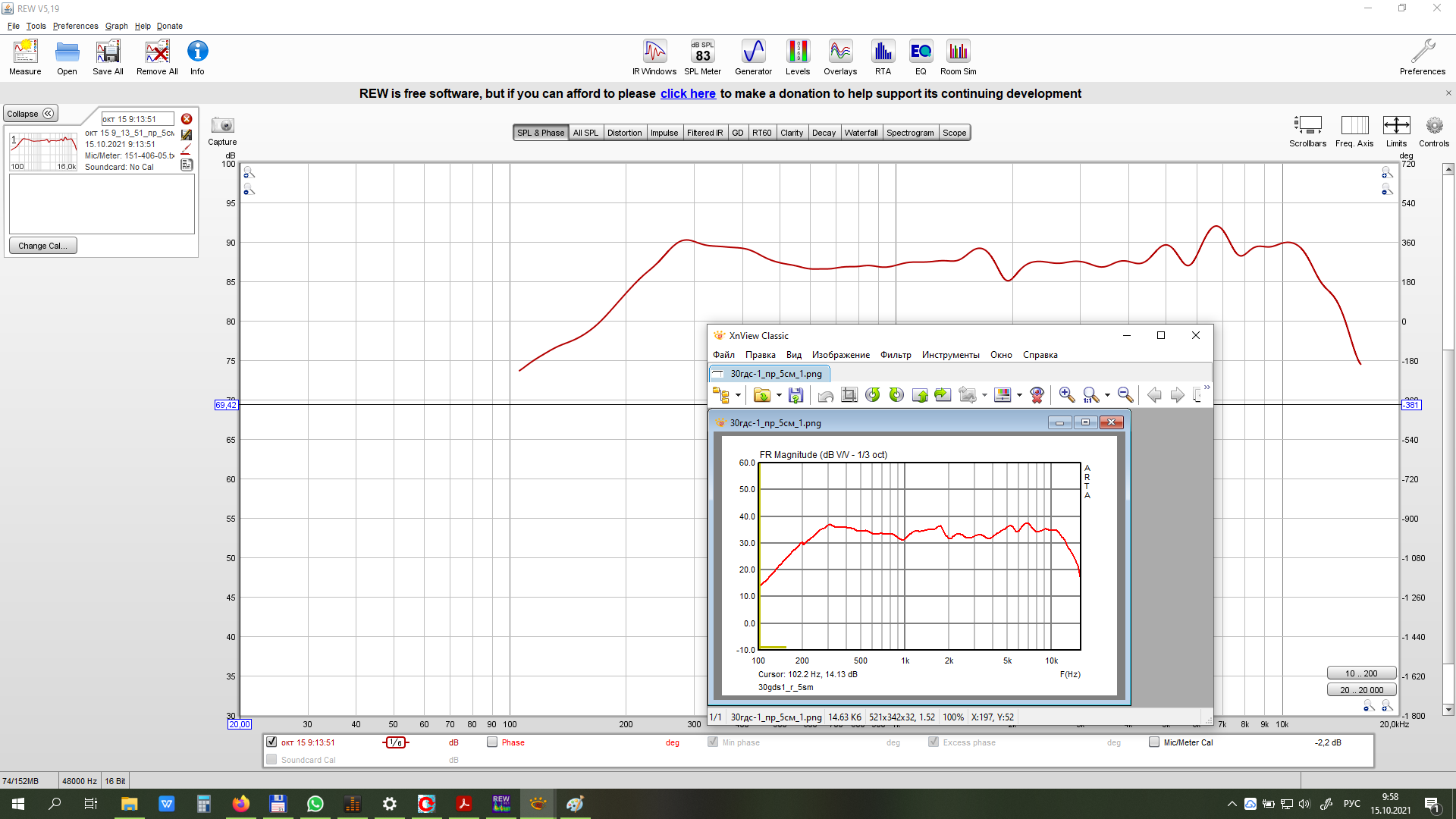

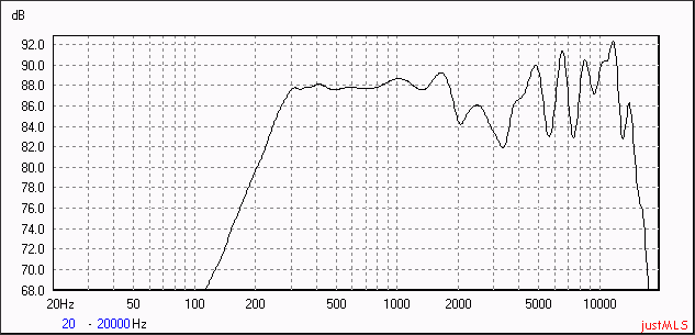

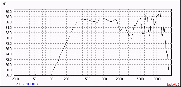

Ранее приводил ачх, но обрезанную на 10 кгц. Исправляюсь, и сам фигею от хвоста после 10 кгц. Это в REW. Попробую Артой снять пока все по разобрано.
30гдс-1-8 в ЗЯ 7 л с наполнением, но без ПАС, с 5 см и с 50см при 1/12 сглаживании.
На втором слайде очень похоже на правду, только сглаживание , обратите внимание, не совпадает на 1 ступеньку. Микрофон с Артой другой, самодельный, и файл коррекции ему сам делал.

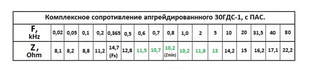

Для статистики, вес двух автентичных, заводских пылезщащитных колпачков 30ГДС-1 -
0,26 и 0,28 г.
На фото апгрейдированный 30ГДС-1, со снятым пылезащитным колпачком.
30ГДС-1 что в предыдущем сообщении, но уже со штатным пылезащитным колпачком на своём месте.
И с ПАС в окна рамы. Войлок синтетический, годами растоптанный, стиранный, высушенный.
На этот раз его не пришлось почти полностью замазывать, сработал, как есть.
Параметры Т-С до установки ПАС.
.............Re, Ом;........Fs, Гц;.........Qa;.........Qe;.........Qt.........Vas, л.
№1...........8,0............319...........4,07........0,98.......0,79.........-
Механическая добротность с ПАС снизилась с 4,07 до 0,98, полная получилась около 0,49.
Идеально, для работы от любого источника сигнала, от ИНУН до ИТУН.
Девиация Z в рабочей полосе 0,6-5 кГц мизерная, всего 27%. Динамик почти резистивная нагрузка.
Что и усилителям приятно, и разделительным фильтрам в кайф.
Минимальное значение импеданса на 0,8 кГц. Частота его удвоения далеко за звуковым диапазоном,
в районе 60 кГц.
В общем, вывод такой - любую ПАС необходимо поприборно проверять по эффективности.
Раз на раз не приходится.
Кстати, этот динамик готовится для работы от ИТУН. ПАС отменила необходимость режектора на резонанс динамика в боксе. А он был бы громоздкий.

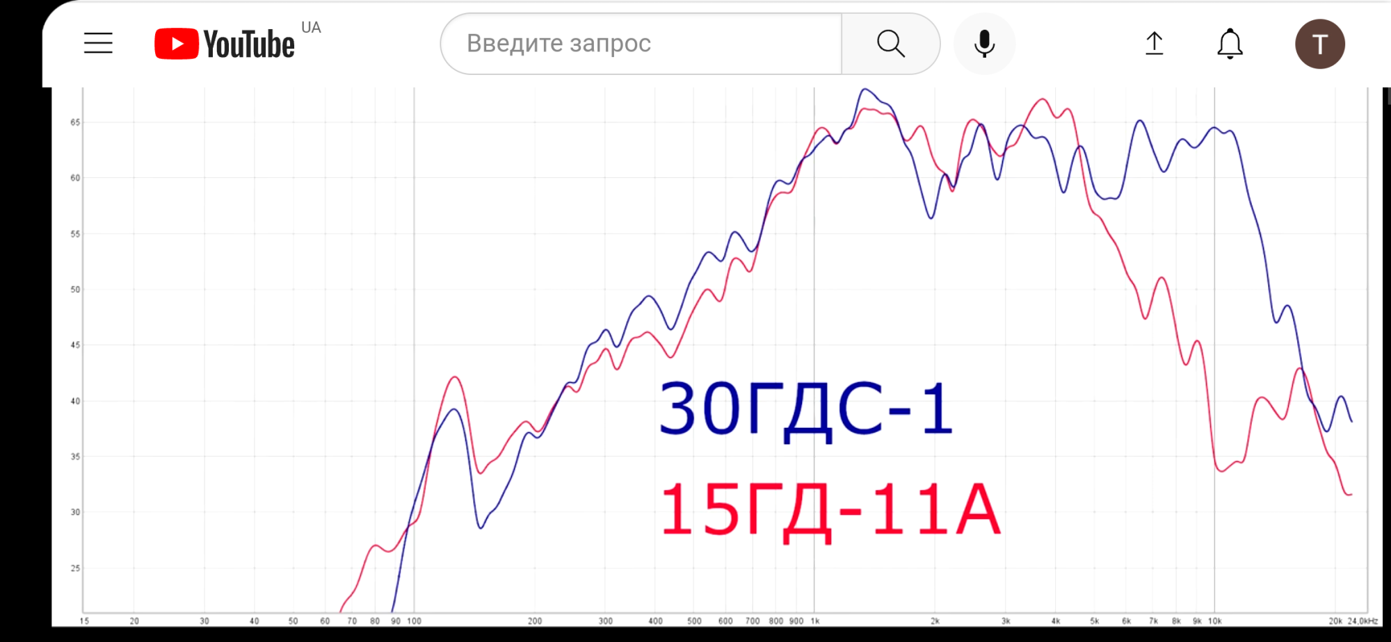

Разница уровней между собственно динамиками без ФВЧ на частоте 4 кГц составляет 4дБ, а в составе системы на той же частоте - 8дБ. Напрашивается вывод, что половину горбыля в комплекте с 15ГД-11 дал ВЧ динамик, а в комплекте с 30ГДС из-за другой разницы фаз при сложении излучений на стыке с ВЧ этого не произошло. То же самое с дырой на частоте 3 кГц - отдельно у обоих СЧ её нет! В целом на участке 1...10 кГц неравномерность у вариантов ОДИНАКОВА, а если убрать один этот пик 4 кГц, то 15ГД-11 с виду и не проигрывает (вряд ли хорошо, что СЧ слышно до 10 кГц). Отдельно полос не приведено, гадать - безполезно. Лабораторная не засчитана. Был бы зачёт, если бы были оптимизированы фильтры под одну пару, под другую, а потом - сравнение двух вариантов, в полосах и суммарные... Восьминогом клянусь.

Очередной раз убедился, что на ютупе одна ерунда.
Чел (не человек, а самоуверенный дилетант) снимает АЧХ голых динамиков на столе диффузором кверху и ладно бы на подушках, нет - на звуковом "зеркале"!! Значит грош цена таким измерениям и грош цена его познаниям. Достоверность всего "эксперимента" под огромным сомнением - он НЕ чистый.
Выбор музона для демонстрации отвратительный - по нему нельзя ничего утверждать, СЧ - отдельные ноты (подтверждение дилетантизма), неужели непонятно, что голос был бы гораздо лучше, чем бум-тынц?
Для каждой комбинации динамиков в колонке должны быть настроены свои фильтры и показаны результаты: динамики отдельно и вместе.
Это жульничество или полная безграмотность - использовать один фильтр для двух весьма разных динамиков.
Возможности стыковки на 5...6 кГц у 30ГДС явно выше, но фильтр должен быть другой, обязательно.
СЧ динамик не обязан иметь низкую добротность, это не басовик. Автор видимо имеет опыт игры в напёрстки - ассоциация возникла при мухлеже с магнитами.
Короче говоря, надо смотреть сюда, а не в ютуп.
