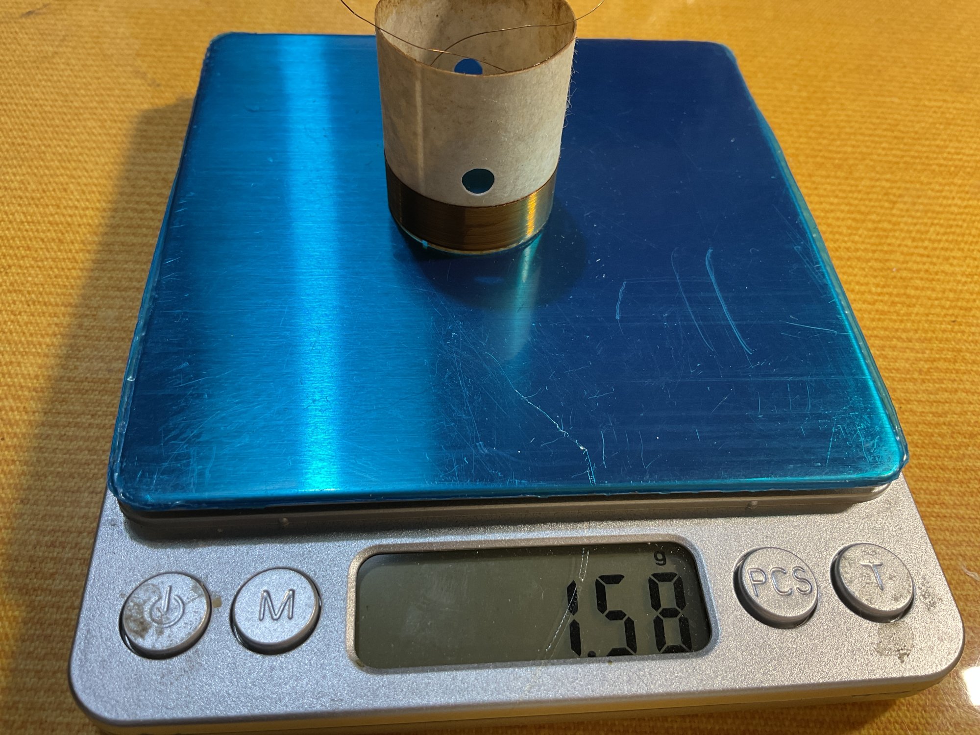

Катушки для 30ГДС.
На весах каркасы с запасом по высоте.

В нормальных катушках для 30ГДС-1 просто обязаны быть антикомпрессионные отверстия.
Где они?
3,954
505
83
Что заказано, то и сделано. Наивно полагать что если бы заказали отверстия - их бы не было.

Это еще не все. Кроме совершенно не нужного и лишнего "запаса по высоте" еще и высота намотки не соответствует.
Как и указанная высота зазора динамика, и количество слоев обмотки.
В общем, это совершенно не катушки для 30ГДС-1-8 "Красный Луч".

Лишний запас по высоте каждый желающий может отрезать. Может не отрезать. Каждый сам выбирает как поступать.
Точно так же каждый сам решает какие катушки будут стоять в его 30ГДС.
Кстати тот же вопрос встаёт когда надо решить какой подвес будет в его динамиках. Например тот, кто решил заменить катушки из Красного Луча, будет менять и подвесы. Причём о подвесах он сам рассказал, КрасноЛучевские каменные и тяжёлые пипец как.

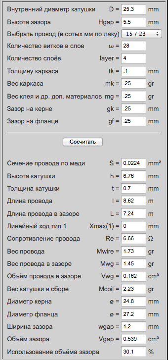

Умножил на 4 с помощью дюймовой линейки:
6,32 грамм.

Для 30гдс 2-х слойные по заводу?
Хотите окончательно испортить середник мотайте в 4 слоя и обязательно на медь.

Однозначно. И сильно бы от конструктива заводской катушки не отклонялся.
По памяти вроде как на 2 слоя, пересмотрел и правда 2 слоя. Тогда катушка уже твик, как бы отдельная тема.

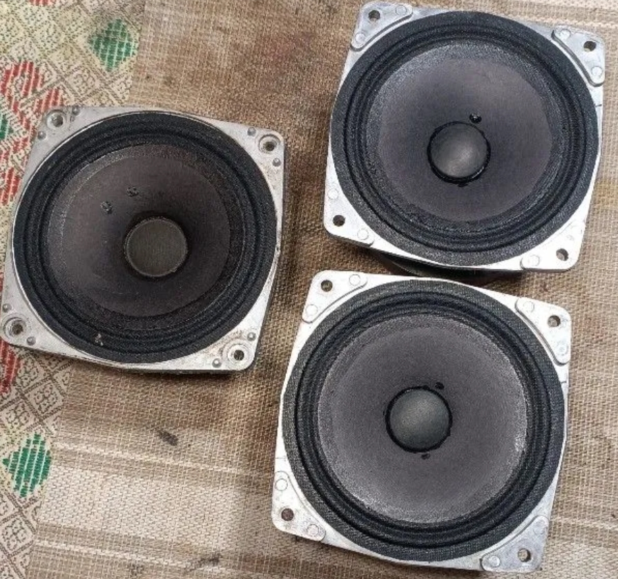

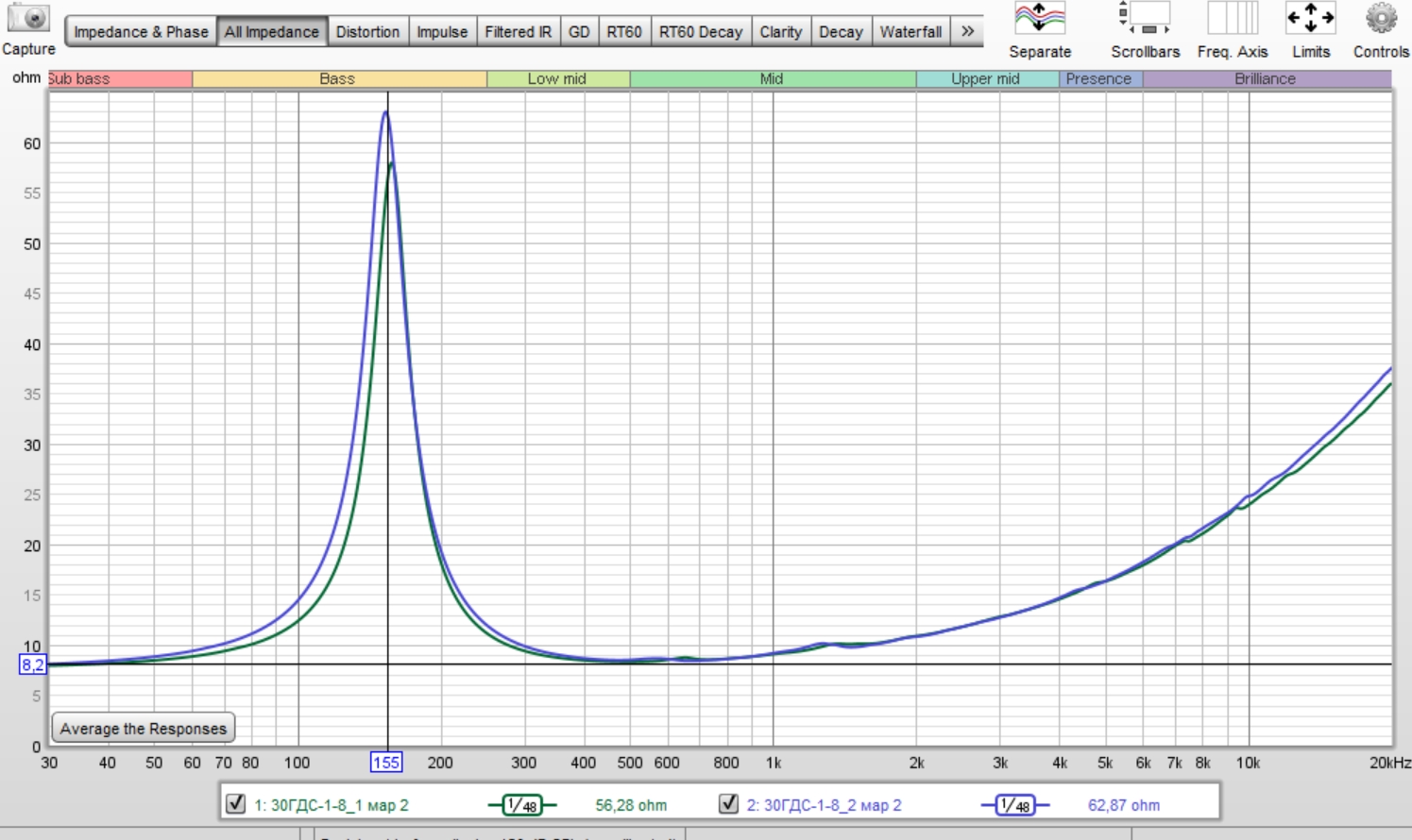

Всем привет. На авито есть мастера, которые восстанавливают 30гдс и др динамики. Новые подвижки, диффузоры, подвесы, шайбы, подводящие... Запчасти с Питера вроде как я понял. Но это не важно. В общем сделали мне 2 динамика 30ГДС-1-8. Замерил только импеданс пока, времени не было и пластилина в наличии. Позже замерю параметры Т-С. Ещё позже АЧХ, правда в корпусах S-90F.

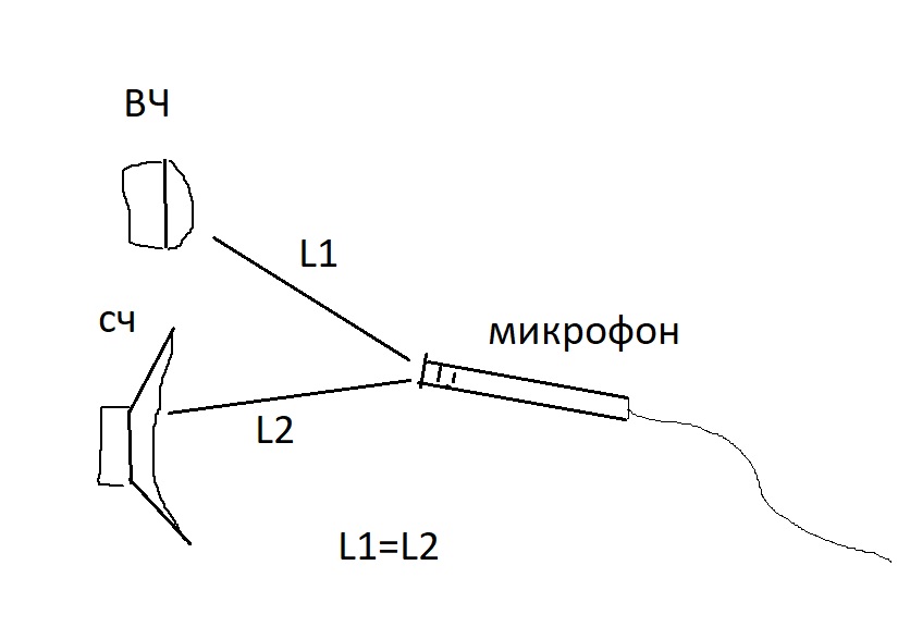

о. Пока Вы тут. хотел уточнить. Читал где то здесь вроде от Вас. Об замерах микрофоном 6см ниже центра оси ВЧ и 6см ниже центра сч. При сведении сч вч и нч сч соответственно. Почему выбраны именно такие расстояния? Разве мик не должен быть направлен в точку равного расстояния от центров соседних динов в процессе сведения?

Расчет положения микрофона по высоте для правильного сведЕния полос
В каждом конкретном случае (высота АС, расстояния между центрами динамиков, расстояние до слушателя, высота слушателя) точка под микрофон считается самостоятельно, для каждого стыка - своя.
Константин Мусатов предлагал именно одинаковые расстояния от микрофона до динамиков соседних полос. Общее удаление от них не уточнялось к сожалению. Это пожалуй индивидуально в случаях. Сам принцип по его словам, как я его понял, это расположение микрофона так, чтоб сигнал от динов летел одинаково по времени. То есть если допустим ВЧ купол , СЧ конус, то микрофон ставим чуть ниже центра между ними. У конуса сигнал из бОльшей глубины. Микрофон чуть с наклоном вверх. Просто логически. Попробую нарисовать. Непросто объяснять словами)))
Я тоже так всегда предлагаю. Но, во-первых, Вы не сможете выполнить это требование (одинаковые расстояния к слушателю) одновременно для двух стыков. А во-вторых, приближение к одинаковому расстоянию от динамиков до слушателя требует точной установки АС по вертикальному наклону (обычно назад), а большинство людей так ведь не делает!

Хорошо. Понял Вас. Может следует это интерпретировать как предварительные замеры микрофоном для сшивки соседних полос. А потом уже переходим к замерам так сказать ближе к точке прослушивания человеком и мерим в другой точке, например на оси твитера или ниже, уже ачх фчх всей системы и корректируем фильтры? Нужно на берегу договориться в каких точках будем мерить. Вы симулируете, просите людей замерить и указываете в каких точках. Чтоб была информация всегда в каких. Мне кажется после сшивки полос отдельно, нужно ставить ( в обычных случаях где динамики на бафле в "одной плоскости") колонки с каким-то наклоном назад и затем мерить и корректировать фильтр. Тогда, возможно, минимизируются "разъезды" полос. Только по высоте точку определить ось твитера, между сч вч или центр СЧ, ну вы поняли. И угол наклона. Поправьте, если ошибаюсь.
А зачем терять время, меняя точку и перестраивая фильтры?
Проблема в том, что люди часто НЕ знают, как и где будет стоять АС, особенно когда не себе делают. Второй прикол: на ДН по вертикали вообще не обращают внимания при конструировании (соответственно, и о стабильности ДН по вертикали никто ничего не знает).
Каждую работу с новым проектом на форуме (онлайн!) я начинаю с допроса: где, как, под какими углами по вертикали и горизонтали будет стоять АС и где будет висеть слушатель. Вы можете не поверить: иногда в конце сведЕния АС узнаёшь, что АС будут смотреть под углом 30° мимо слушателя по горизонтали (потому как сие удобно и красиво), а сводилось усё - ПО ОСИ.
Да, правильно. С расстояния больше 3 метров все три динамика трёхполоски расположены практически на одинаковом расстоянии от слушателя, если слушатель находится напротив средней точки между ВЧ и НЧ динамиками. Но, поскольку для нижнего стыка критичность ошибки по расстоянию снижается пропорционально снижению частоты, то на практике достаточно, чтобы слушатель был по оси напротив средней точки между центрами СЧ и ВЧ динамиков. В этом случае ошибка в сведЕнии верхнего стыка отсутствует напрочь, а ошибка в сведЕнии нижнего редуцируется низкой частотой раздела.
