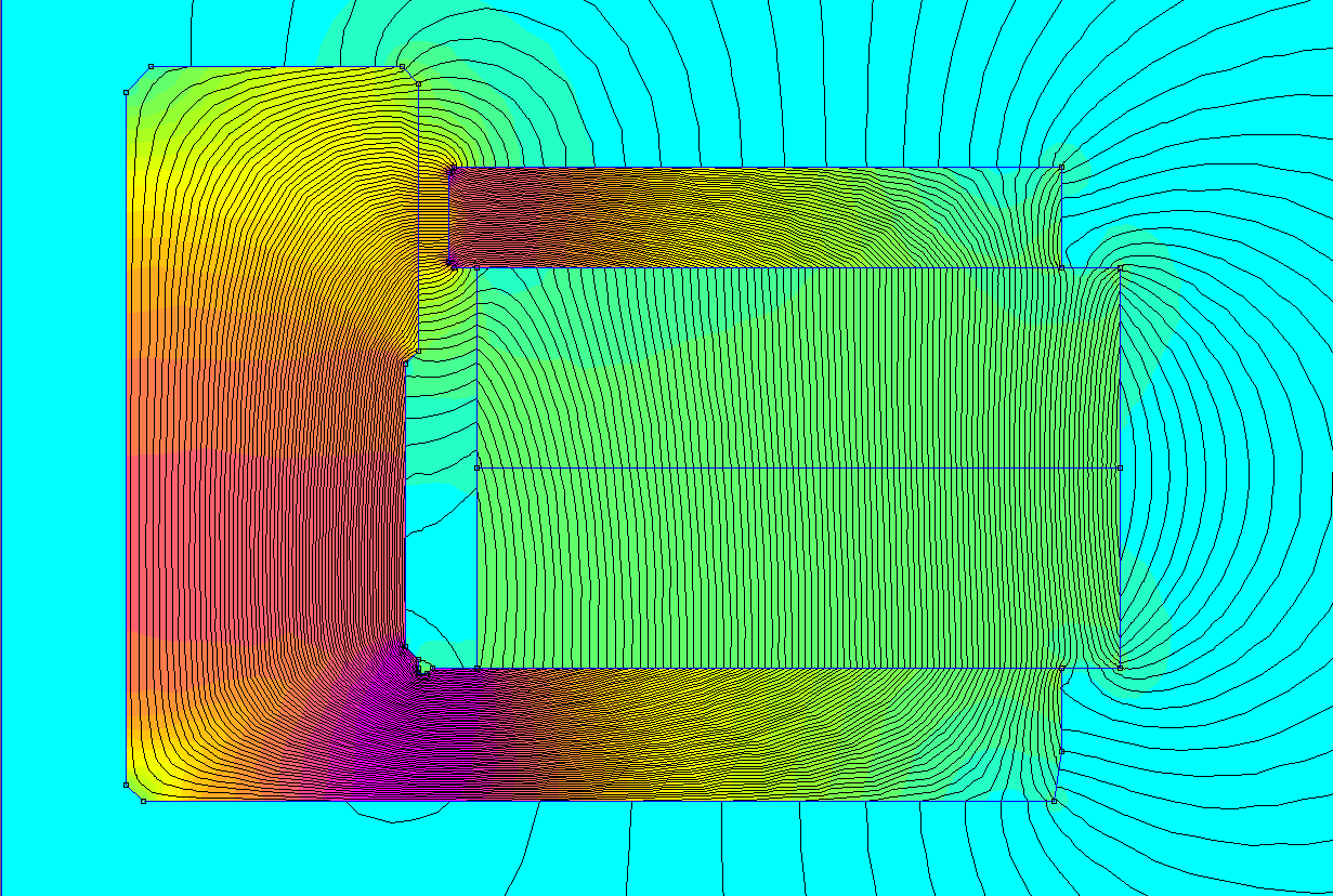

Дело в том, что варианты по увеличению магнитной индукции от мс 4а28,15гд,25гдн,8гд-1,50гдн,75гдн мною были опробованы еще 5 лет назад. И практика показала, что керн и фланцы у данных систем еще далеки от насыщения в стандартном исполнении. Под насыщением, подразумеваю то состояние системы, при котором увеличение коэрцитивной силы уже не вызывает увеличения индукции в зазоре.
Теперь вопрос знатокам, какую максимальную величину индукции в зазоре можно достичь, допустим на железе от 15гд-11 на ваш взгляд?D - грубо 25 мм, верхний фланец H-8мм, ширина 1,15мм, нижний фланец 5-5,5 мм

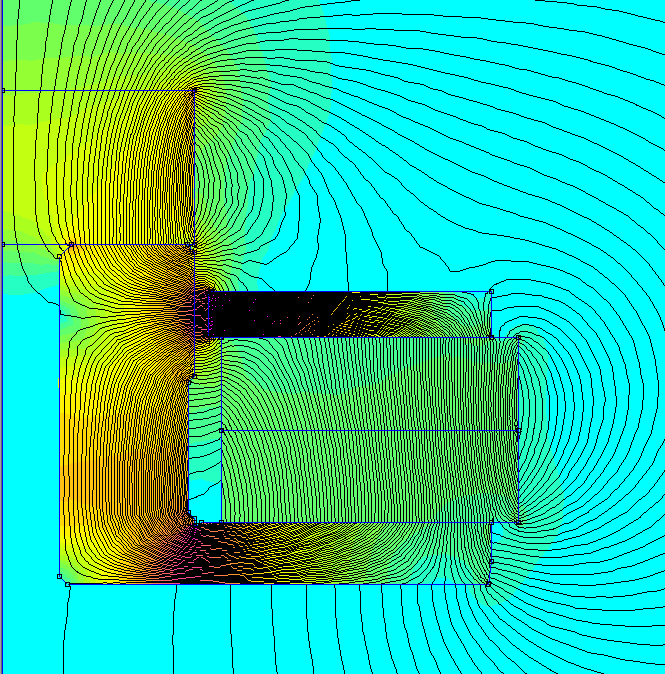

Точно попали. Нижний фланец 5 мм ушел в насыщение, думаю при 8 мм было бы 1,6 или чуть выше.
    169.5 KB · Просмотры: 117
    160.5 KB · Просмотры: 140
NiCobalt
17 Мар 2021
1,580
506
56

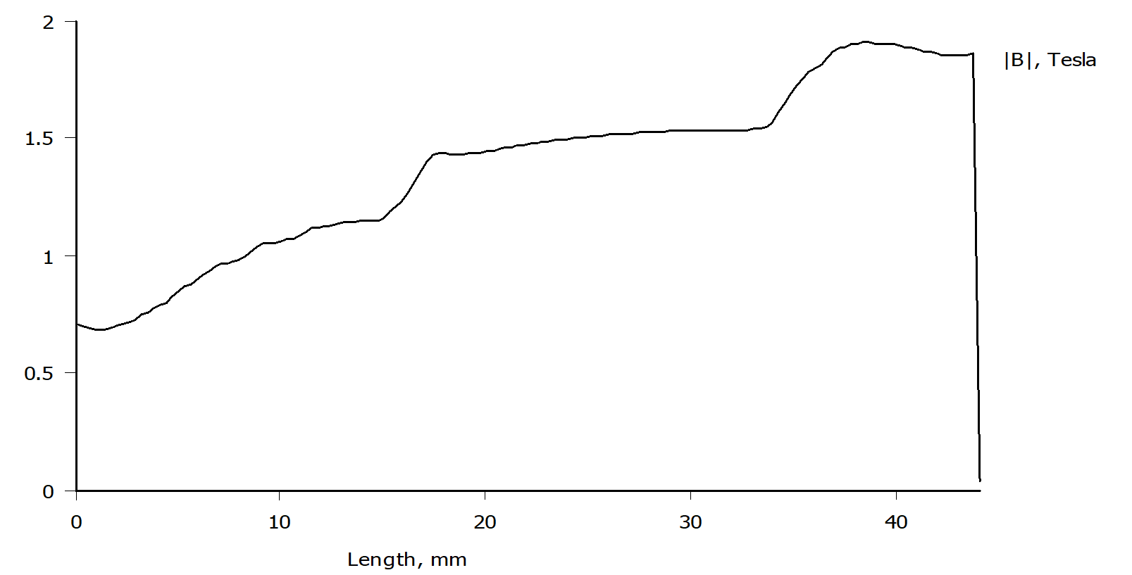

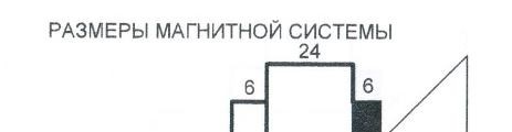

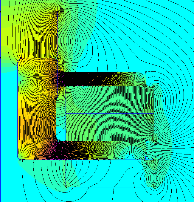

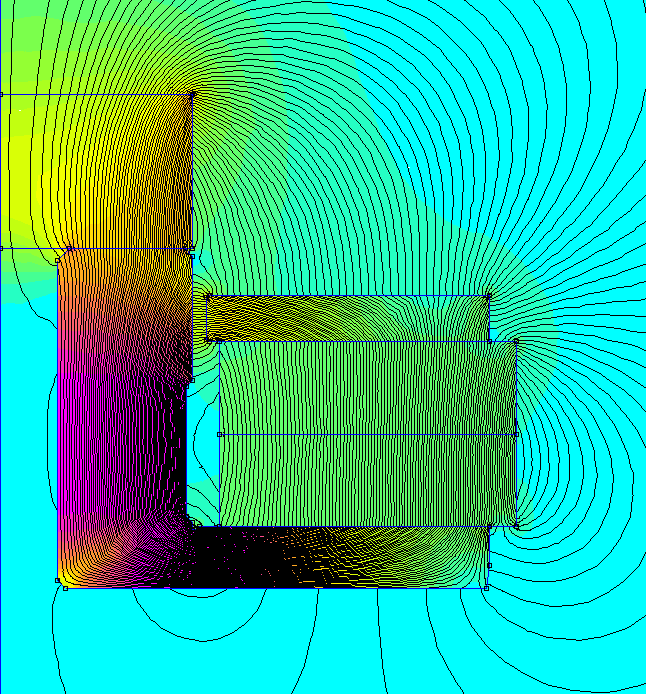

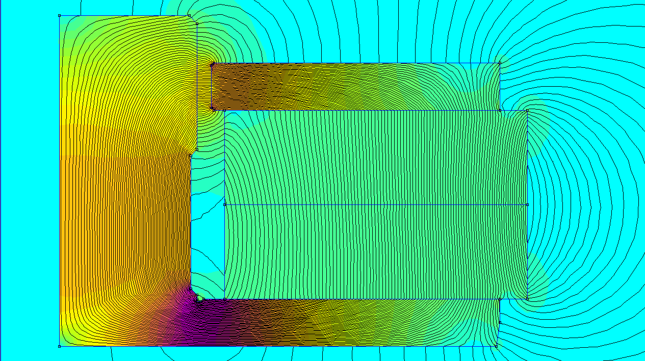

Для полноты картины
Два кольцевых ферритовых магнита 25БА170 размером К134х57х12 мм. Керн 50 мм. Верхний фланец 53,6 мм. Высота воздушного зазора 6 мм, ширина 1,8 мм, индукция 1,3 Тл.
Отверстие в керне: 15 мм
Высота керна над фланцем - 6 мм (через 5 мм над фланцем начинается скос 45 градусов).
Длина наконечника получается 5*2+6 т.е. 16 мм всего ... при длине катушки в 17 мм ... как же это тупо _net_1
Сколько у основания снято не представляю но пускай будет 0.8 и столько же у нижнего фланца (на глазок по фото) =)
Толщина нижнего фланца - неизвестная .
Есть лишь картинка в которой ;
Я даже жалеть не начал что не снимал замеры с железок которые были у меня ... сразу в мусорку выбрасывал ...
Страшная картина _grust
1.1 тл
Только 6 мм нижний фланец это дурость ...
Пусть будет 8
1.21 тл

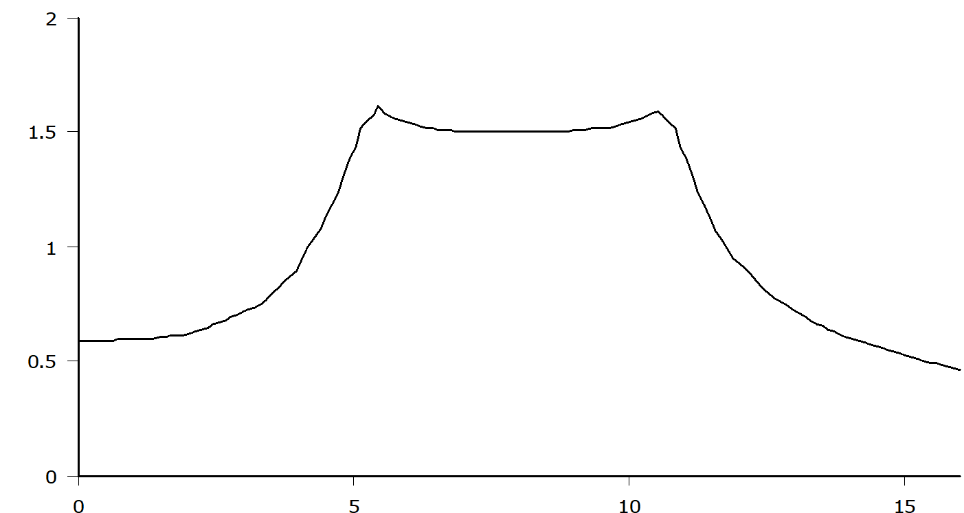

"Противофазной" таблеткой придавить керн сверху, загнав поле рассеяния в зазор.
50 х 20 неодим ? _hm_
0.65 в сл. "противофазной" _hm_
В Фазе имеем сл.
Намекает на 1.55 Тл в сл. неодима N50
Попробовать несложно. Но если керн удлиненный, может потребоваться неодим побольше размером.
Исполнено )))
Параллельно можно приложить кольцо феррита на нижний фланец. Загнав поле рассеяния в саму МС.
_da точно !
1.6 почти выходит
Так можно отследить влияние каждого из добавочных магнитов, и суммарное влияние.
Исполнено)))
Раньше нашел, что суммарное влияние существенно больше, чем арифметическая сумма влияний каждого доп. магнита в отдельности.
Но в данном сл. нижний феррит что мертвому .
А при наличии ума и магнит верхний не нужен =)
По вашей логике на ст3,ст10 не получить индукцию выше 1,2-1,35тл, правильно разумею?
Это не по моей логике а по Вашей =) Я нигде пока что не сказал что из ст10 нельзя получить более 1.35 ))))
А у Вас проблема с насыщением .
Во-первых насыщение не ровная полка, там хороший такой наклон.
Вот такой наклон !
насыщение 44 мм керна с торца к нижнему керну
Кроме того, магнит в противофазе "фокусирует" внешнее магнитное поле рассеяния, возвращая его в МС.
ппц smile_1_plusuyu:unsure: - в противофазе фокусирует внешнее магнитное поле рассеивания !!! Возвращая его в МС ...
те.. выгоняет наружу а оно после липнет обратно ))))
Да как можно сфокусировать внешнее поле ? Нам нужно поле в системе ! т.е. в зазоре нормально "сфокусировать" по длине и пр.
Ванговать не буду, но вот подозреваю, что подобранная по размеру таблетка на керн даст прирост больше, чем два кольца феррита на отталкивание снизу.
Подтверждено !
НО ! - доп. магнит чем дальше от зазора тем меньше крутит распределение индукции .
Это же относится и к системам без доп. магнита =) Чем ближе зазор к магниту тем ...
Это все кажущееся ощущение, из-за плавности линии насыщения.
Только в системах с плавным изменением сечения ! Выше график привел нашего 50 гдн .

Начинаем начинать длиннопост_hm_
Для полноты картины
1.1 тл
Пусть будет 8
1.21 тл
В Фазе имеем сл.
Исполнено )))
_da точно !
1.6 почти выходит
Исполнено)))

Вот такой наклон !

+,автор предъявил график распределения магнитной индукции в зазоре где, внимание индукция выше по краям зазора и ниже в центре. В реальности такого быть не может от слова вообще, ибо насыщение железа максимально к торцам и как раз там есть падение индукции, чему свидетель также и прибор.
