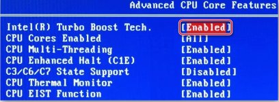

Хотя, вводные по MicFront: 2.5/3.2/4.0V (в зависимости, чего там Ваша ОС включает), VREFOUTx Output Current (Typ.) = 5mA, далее: VREFOUTx -> диоды BAT54A, Forward voltage от 240mV/0,1mA до 800mV/100mA (даташит Vishay) -> 4,7кОм. 75 Ом защитных по входу во внимание не берём (или для Вас это критично? Дык, там ещё 22 кОм в землю). Это для мик.портов на Front Header в режиме AC97-audio портов. При чём, в таком режиме будет моно R+L (специфика АС). Есть ещё и Line Front In (редкость использования и редко разведены на материнке). Стр.77 datasheet. Типовый потребляемый ток Вашего микрофона вам известен. Считаем...
В режиме HD-audio всё немного сложнее. Front Header -- это уже "стерео" с хитрой коммутацией пинов разъёма на материнке. Разъёмы совместимы, но пины разные. И разные программируемые порты I/O. Стр.77-78 даташита.
Режимы AС97-HDA переключаются в БИОСе в зависимости от коммутации "папы" разъёма Front Header. Весьма редко встречал правильно разведённый коннектор в подвальнособранных кампутерах, даже под именем "типа бренд". В основном коннектор на Front Header типа АС97.
На Rear Panel Analog I/O Connector организованы немного много по иному и задействованы иные порты I/O, почти подобно HDA Front. Стр.78 даташита.
Не потому ли непонятки с микрофонами и пр?
Уф...
Всё с точностью до наоборот.
:oops: Да ну...

Насколько помню, режим Турбо Бустер был в Пентиумах, старых моделях стояла кнопка, ускорял производительность. В современных это включается автоматом , к установленным в процессоре ядрам включаются потоки.
Не, это не из той оперы. Княпка "ТурбоБуст" повышала тактовую процессора на определённую цифирь (это по простому, не залазя в дебри).
В современных ЦПУ задействована технология EIST -- Enhanced Intel SpeedStep Technology (Интел. Как в АМД, не в курсах), которая в зависимости от нагрузки на ядра позволяет изменять частоту и напругу на процессоре, дабы экономить электроны и не греть камень.
Таблицы (массивы данных -- разные цифирьки) размещены в БИОСе (или подгружаются с НЖМД/внешнего носителя)
Вот, к примеру, описание работы и всех состояний одного ядра процессора i7-4770S (напруги, частоты, состояния простоя и т.п.)
Это язык программирования AML. На нём пишут БИОСы и подгружаемые подпрограммы для всяких девайсов.

Многа букафок, но вся скомпилированная таблица для всех ядер ЦПУ занимает 2 килобайта.
"Бустеры" ("буст"), о которых шла речь выше -- это такие специальные нормирующие усилители/удавители сигнала. В случае выше -- нормирующий усилитель сигнала микрофона. Зачастую программная часть драйвера кривая (управление аудиочипом). Для измерений не включать (убирать какие-то там "галочки" в настройках звука. Не помню, где это в виндах).
