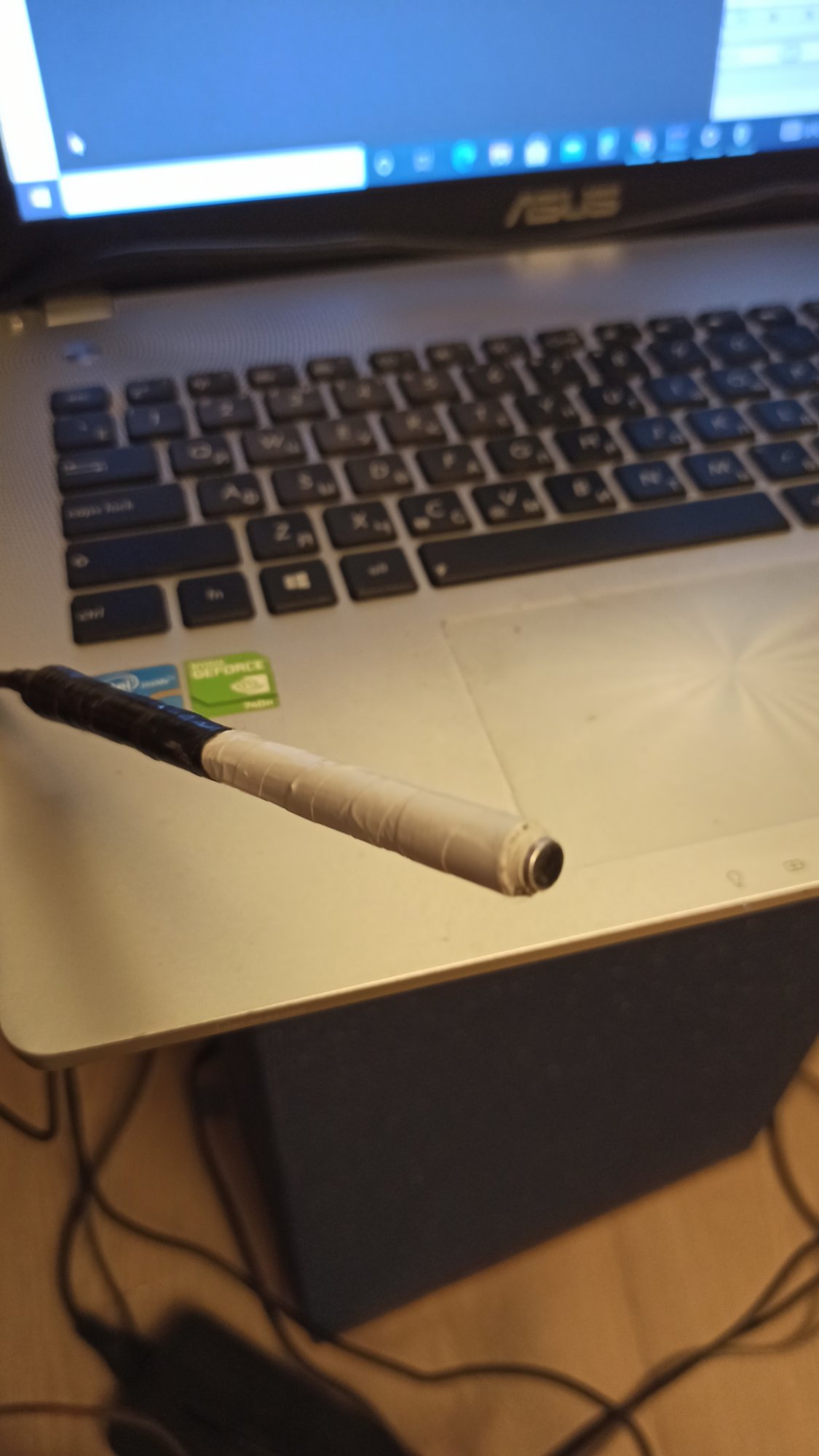

Я например из за неимения опыта,и нехватки набора свободных компонентов,использую или удачные схемы фильтров с минимальным набором деталей,в примерно однотипных наборах ДГ. Или в схемах с ШП,так как там обычно надо резать только ВЧ в двухполосках. Или совсем немного компенсирую в родных схемах что то конденсаторами и резисторами под изменения в наборе ДГ,с помощью более опытных товарищей.
Ничто так не позволит нарастить опыт, как наличие инструментального контроля. Хоть тот же электрет на микрофонный вход ноута.
Сегодня опять зашёл в очередной магазин - ем6050 стоит 20 рублей. Купил, спаял прямо на кабель,сунул в трубку от ручки обмотал фольгой и изолентой. Кажет один в один как купленный в другом магазине два года назад.

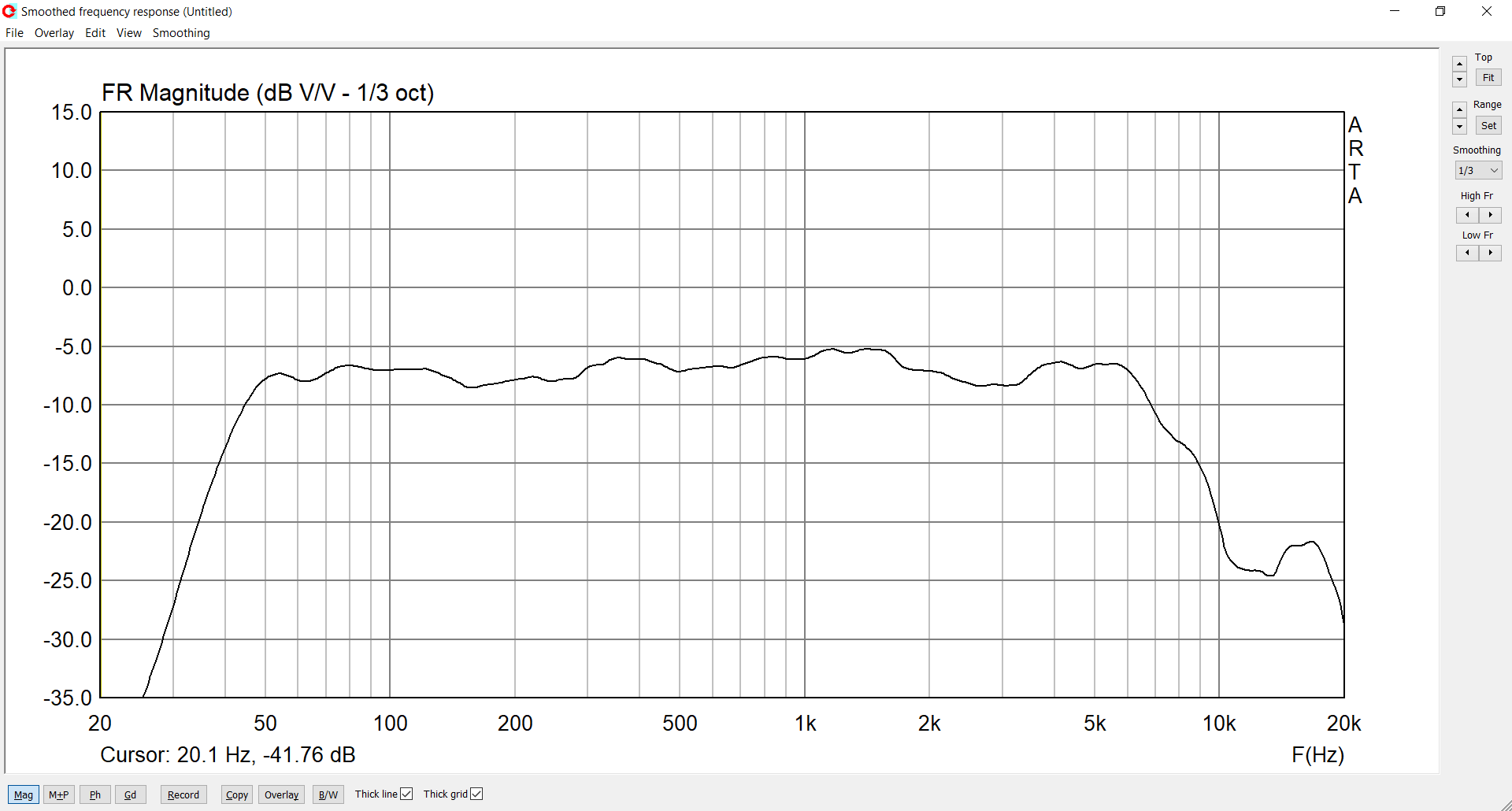

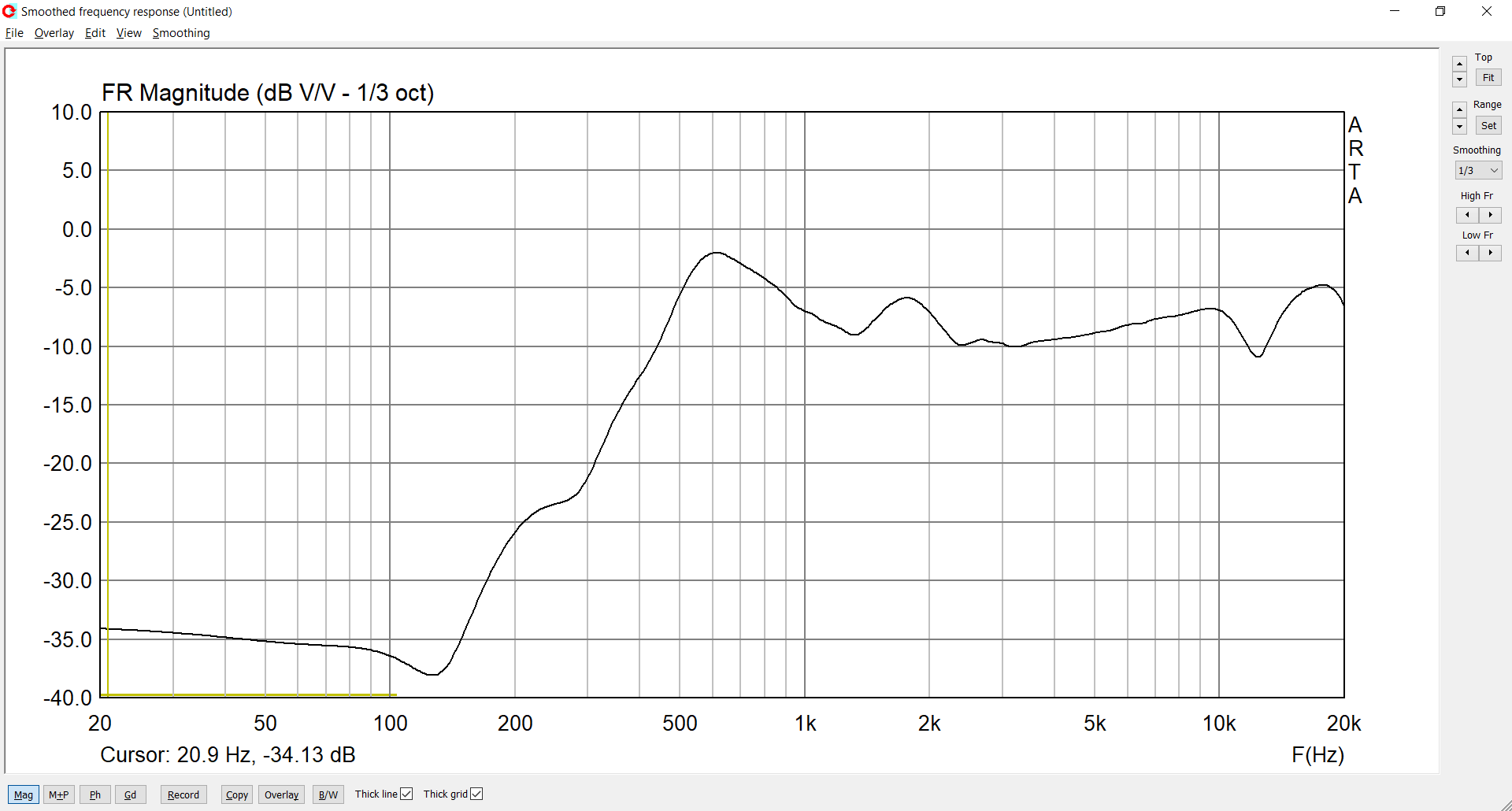

О пользе измерений микрофоном.
Исходные данные: СЧ - разные (16 и 8 Ом 20ГДС доработанные), ВЧ - одинаковые, пассивные фильтры - разные, активные в УМ имеют разницу в коэффициенте передачи 3дБ для компенсации 16/8 Ом. Сравнение сателлитов на всём этом ДО подгонки, баланс - на 2 щелчка в сторону 8-Омного, так как 16-Омный оказался вовсе не на 3 дБ тише, а всего на 1,5...2дБ:
Посидел 30 минут, подогнал по АЧХ пассивными фильтрами и регулятором баланса по уровню (остался там же, 2 щелчка в сторону 8-Ом). Результат ПОСЛЕ подгонки:
Масштаб по вертикали разный, доверять выше 800 Гц, отражения комнаты отрезаны окном, при переключении до 1/24 разница всего 1дБ. По оси ВЧ, с 40 см, под этим углом и слушаю. Я НЕ утверждаю, что я вывел сателлиты в линию по АЧХ, ибо у меня мик калиброван на кривой глаз ))) Но я МОГУ утверждать, что разница в каналах стала сравнимой с ошибкой измерения, приметно 1дБ. КИЗ-ы похорошели конкретно.
Ничем другим, кроме как прямым измерением с микрофона, так не сделать.

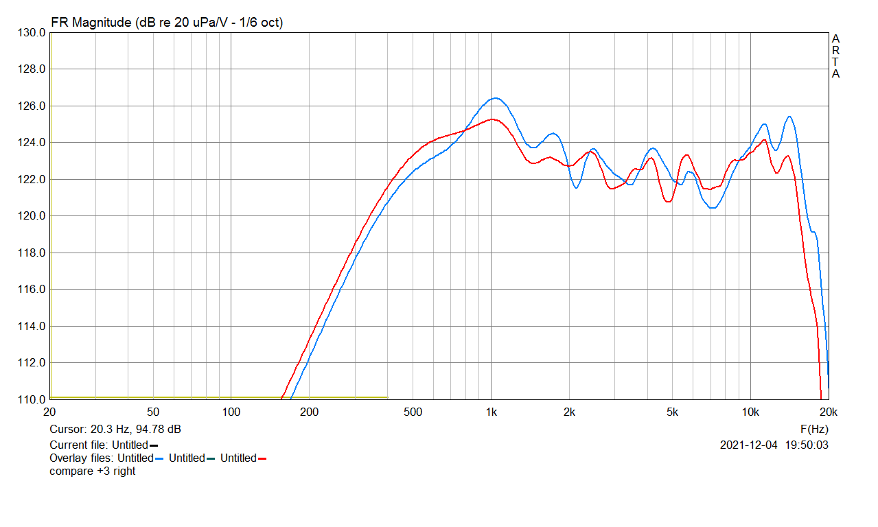

Поигрался с разными окнами #230 для измерений издали. Нет прямой зависимости увеличения амплитуды ложных Амурских волн" от увеличения временнОго окна. Можно при большем окне поймать АЧХ без волн. Зато - с отражениями )). Прикольно.

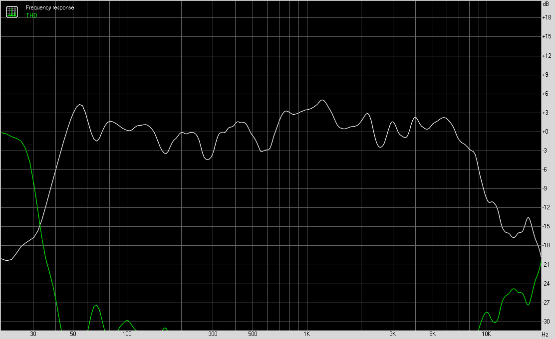

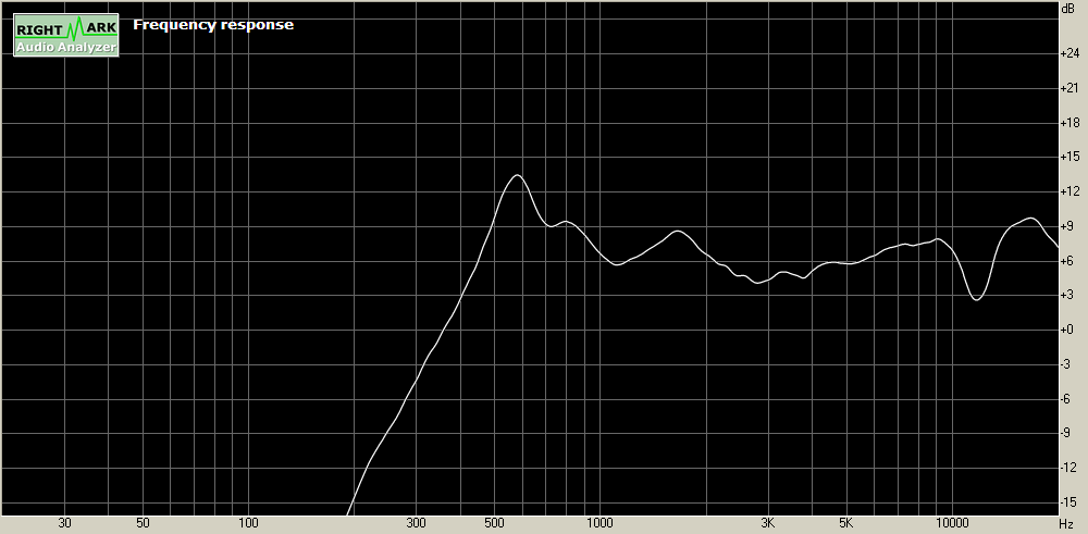

Сегодня сравнил с АРТОй.
Правда в арте ничего не подгонял, длинну импульса там или ещё чего. Просто тыкал в лоб как и в RMAA.
Вот 2гдш-16 с 15см. в корпусе АС закрытый сзади стаканчиком от творожка набитым ватой.
ARTA:
RMAA:
А теперь 25ГДН-3-4 в ящиках с ФИ. Тоже с 15см.
ARTA:
RMAA:
В ближнем поле разницы вообще нет.
Теперь чуть дальше.
25ГДН с 50см.
Тут на нижнюю зелёную кривую можно не смотреть.
Тут уже некоторые различия есть, но минимальные. Тем более что микрофон был немного сдвинут между замерами. Возможно что и второй замер АРТой уже отличался бы от первого.

Верхние картинки совпадают с привычными для меня замерами этих динамиков. А нижняя чернозеленая дрянь навевает анекдот про собаку, рубленную с будкой.
Для нормальной понятной картинки нужно время для усреднения и накопления информации. На что видимо убогие пшикалки не способны,оттого и выдают истерическую пакость вместо ачх.

Я бы не сказал что эти две картинки принципиально отличаются друг от друга. До килогерца вообще один в один практически. У нижней сетка 3дБ у верхней 5дБ поэтому визуально кривые на нижней кривее но по уровням совпадают.
Вторая кстати не пшикает, там синусоидальный сигнал. Усреднять она естественно не умеет в отличии от Арты.
24,591
11,425
Снятая синусом с усреднением будет идентична снятой шумом с тем же усреднением .
Убрали усреднение- получили броски и шерсть на кривульке.
Вы делаете первые пробы в этих делах. со временем выйдете на удобные режимы замеров, когда и картинка симпатичная и полезная информация есть.

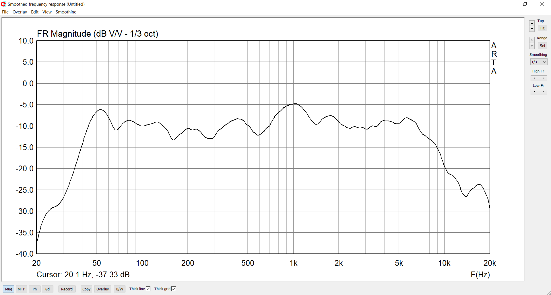

Возможно, Вы правы. Но я не вижу, какое усреднение на чёрных графиках. "Слуховое", 1/6? Сравниваем с Артой в 1/3 и обижаемся.RMX116 , какая длительность "пшика" и сколько повторов в Арте и в Рмаа?
В RMAA сглаживание не меняется. Если не ошибаюсь оно 1/3. Поэтому и в АРТЕ выставил такое же.
В АРТЕ количество повторов оставил какое было по умолчанию - 3.
Пробовал увеличивать разницы большой не увидел.
В RMAA повтор только один. Прогнала синус - показала картинку. Она простейшая, без всяких наворотов.
24,591
11,425
Сделайте в Арте одну шестую-одну девятую октавы по возможности. Получите более достоверную картину. И если на ачх есть пик. то вы его обязаны и услышать тоже.

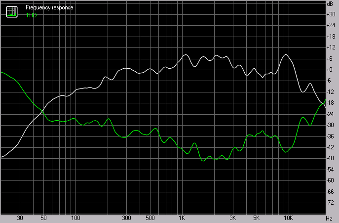

В RMAA сглаживание не меняется, но есть вот такая птичка:
Когда она снята, получается шерсть. Когда установлена - только верх от этой шерсти. Проверял.
