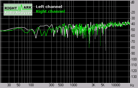

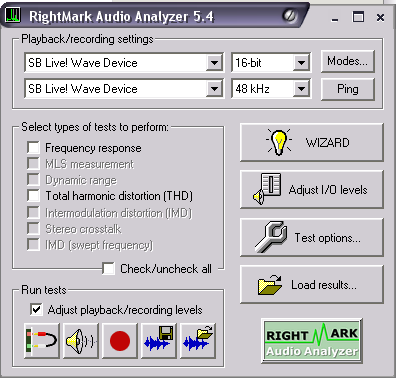

В таком положении (т.е. режим калибровки), жму на кнопку с красным кружком.
Воспроизвожу белый шум с помощью постороннего проигрывателя (ПО звуковой платы должно быть, конечно, соответствующим образом настроено).
Вышеупомянутая птичка снята:
Птичка установлена:
(Что-то не хотят нормально картинки ставиться, а только так).

Что-то не получается поставить обе картинки, там ссылка есть.

А вы знаете что семплирование БЕЛОГО ШУМА на 48 килогерц на слух отличается от семплирования на 192 кгц ?
Ставите в звуковой карте 192кгц/24бита и сравниваете тембр http://file.sampo.ru/8qwj7q/
у моей звуковухе тоже отличается - при проверке выяснилось, что при 192 ачх далека от линейной. Косяк в дровах или в железе - хз. Подозреваю дрова. Но факт, что при семплировании 192 система не пригодна для звуковых измерений.

Вот, что у меня. Шум 48 кгц/16 бит воспроизвожу через WMP.
При установке на RMAA 48 кгц/16 бит:
При установке 192 кгц/32 бит (float) (иначе никак не получается):
Так при семплировании 48 кГц частота выше 24 кГц просто не воспроизводится в принципе, а при 192 кГц - воспроизводится до 96 кГц, что и показано на изображениях.
