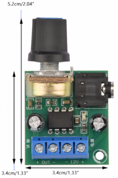

Можно на али/ебее/амазоне купить недорого модуль уся, с онополярным питанием, не Дшник, чтоб "изкаробки" работал?
1 USD ;)
TDA2822 TDA2822M Amplifier Board DC 1.8-12V 2.0 Channel Stereo Mini AUX Audio Amplifier Module AMP with 50K Ohm Potentiometer

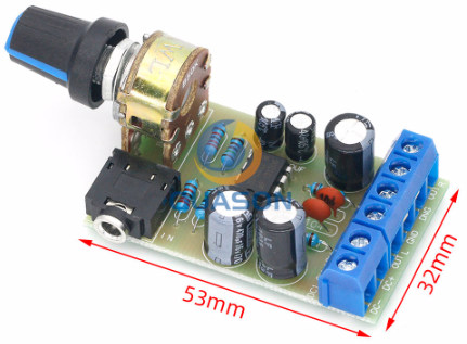

Или чегой-то подобное на LM386
Пару сотен милливатт не хватит?

Боюсь не хватит. Вдруг утюг какой гонять буду?
Да и заявлено 0.2% при 125 милливаттах. Совсем грустно.

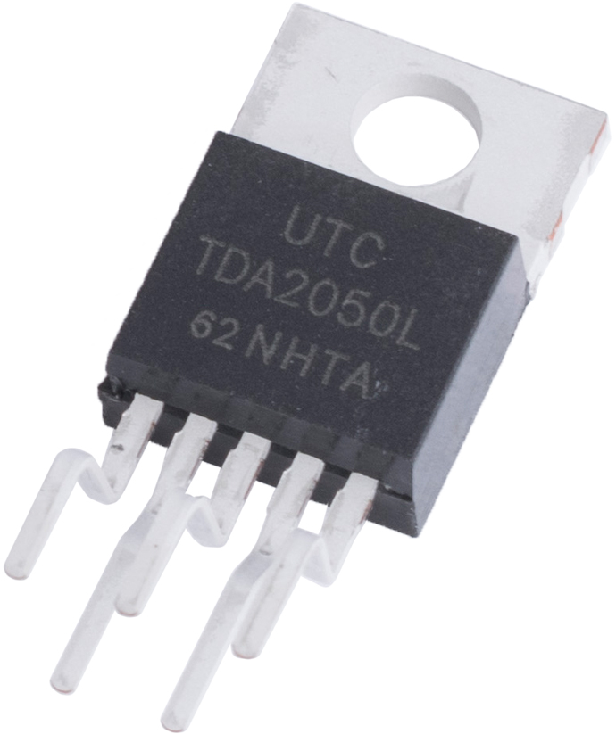

Ув.Андрей, шукайте тайваниевские UTC. Они кристалы у "папы" закупают и пакуют в свои одёжки.
Пока кетаци их не пилят

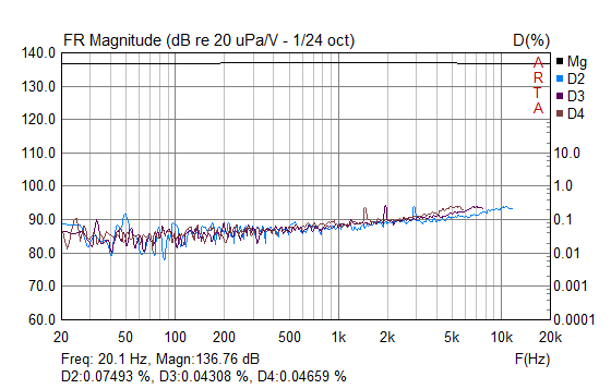

Долго крутил-вертел, и вроде вывертел
Сойдеть?

Мона. Только тайваньцев искать. Редко, но попадаются.
С первого тычка по запросу на Али "UTC TDA2050" ТУТА и ТУТА глянь.
2030 и 2050 ведь взаимозаменяемы?
Да.
2050 лучшее. А до 2030 нужно лепить защитные диоды в питалово МС.
есть только 1875
Ещё лучшее. Оригиналы и от UTC дорогие, с*ка.
Сойдеть?
Ёма-ё... А шо ещё нада? _shok_
Да Вы, батенька, ващще в этих своих зарубежах распоясались ;)

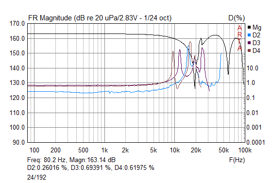

Дык я и решил что хватит. Уровни крутил долго, кашел комбанцию)
АЧХ и искажения встроенной звуковухи в режиме 24/192
Так вообще то производители предупреждают об искажениях
Если слушать например исходник (источник)с несоответствующим битрейтом-разрешением,а ставить параметры в звуковухе выше.
То будут искажения звучания сильные.
Если слушаете 24\192,так и подавайте на неё исходник или цифровой источник с таким же разрешением.
МП3 небось или флак какой включал с 16\44100 ?
ТОгда и надо ставить 16\44100.
Такая же хрень и в цапах будет.
Плохо ты обо мне думаешь, однако. Уж параметры тестового сигнала я подбирать умею=)
И, к слову, при 24/96 тишь да благодать - до 50к линеечка...
Ну я просто объяснил,что бывают вот такие неприятности,при неподходящем разрешении.
Не, "таких" неприятностей не должно быть - там завал на ачх 20дБ на 20к. Это ни в какие ворота.

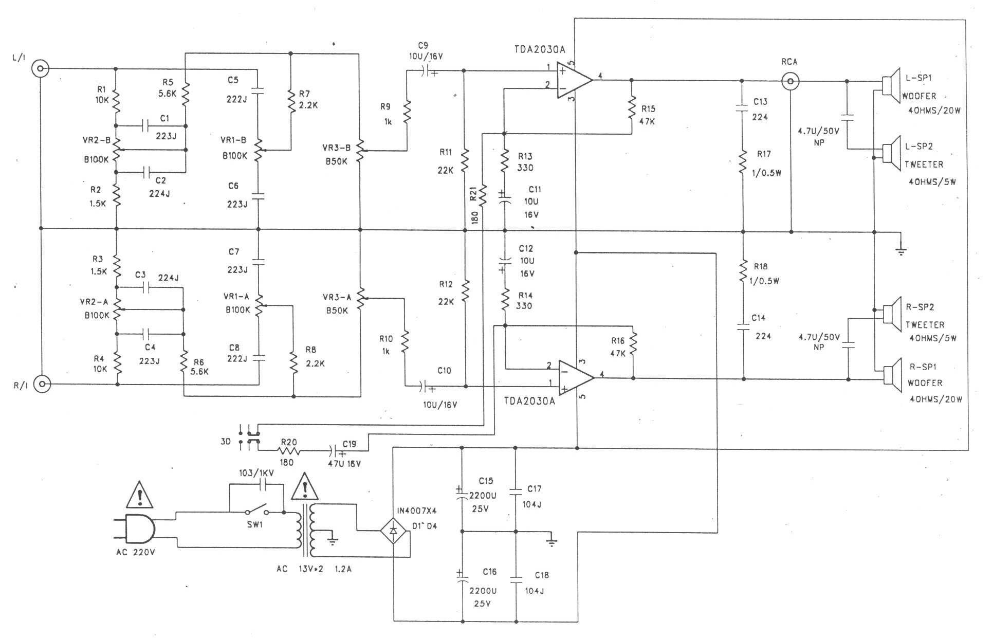

2030 настоящие стоят в комповых деревянных Sven_ах.
Andy_PL
12 Апр 2020
1,670
614
Есть разных Свинов пара пар с такими микросхемами на выходе, но за оригинальность точно не поручусь. Делались Свены, походу, уже тогда, когда ориджинал ST уже не выпускали. В сравнении с 2030, выковырянными из старых немецких и голландских монументальных ТВ типа Loew, Uher, Philips - даже корпуса микросхем внешне отличаются. Но работают в колонках и долго. Я какие-то Свены 2-х полоски с ПДУ на бывшей работе оставил в подарок коллективу - лет десять уже работают, хотя на второй год пользования пришлось менять фильтрующие кондюки в БП - полное гуано.

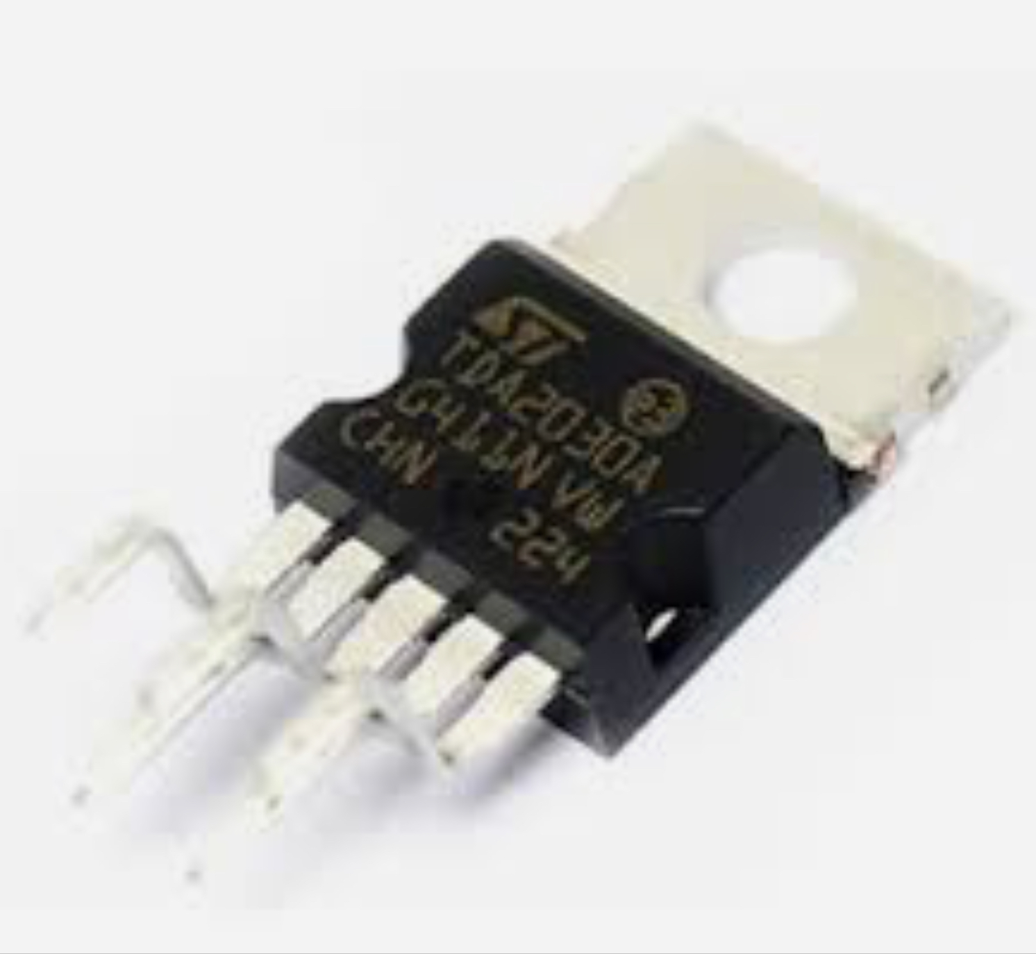

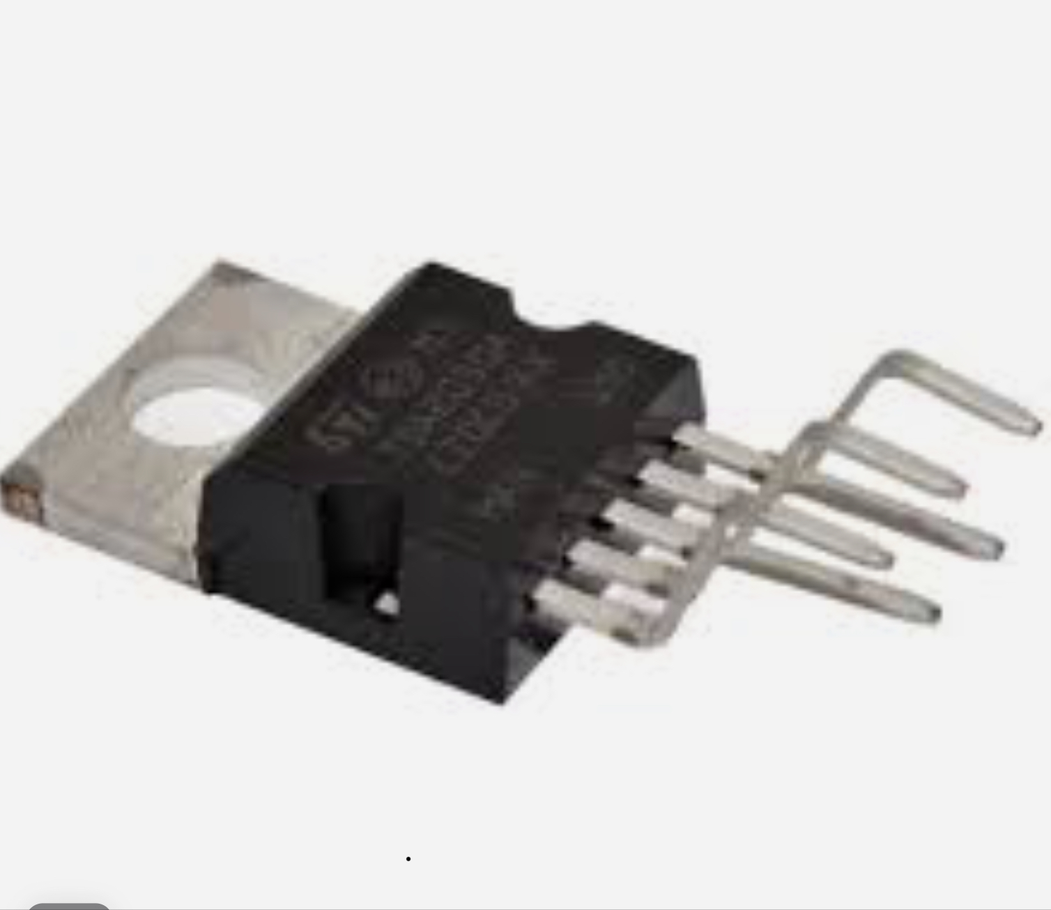

Зачем ручаться, открываешь и смотришь. Широкие ноги и выборки по бокам на радиаторе.
Вот такенные:
И новодел
Sven_ы 699 из прошлого века.
