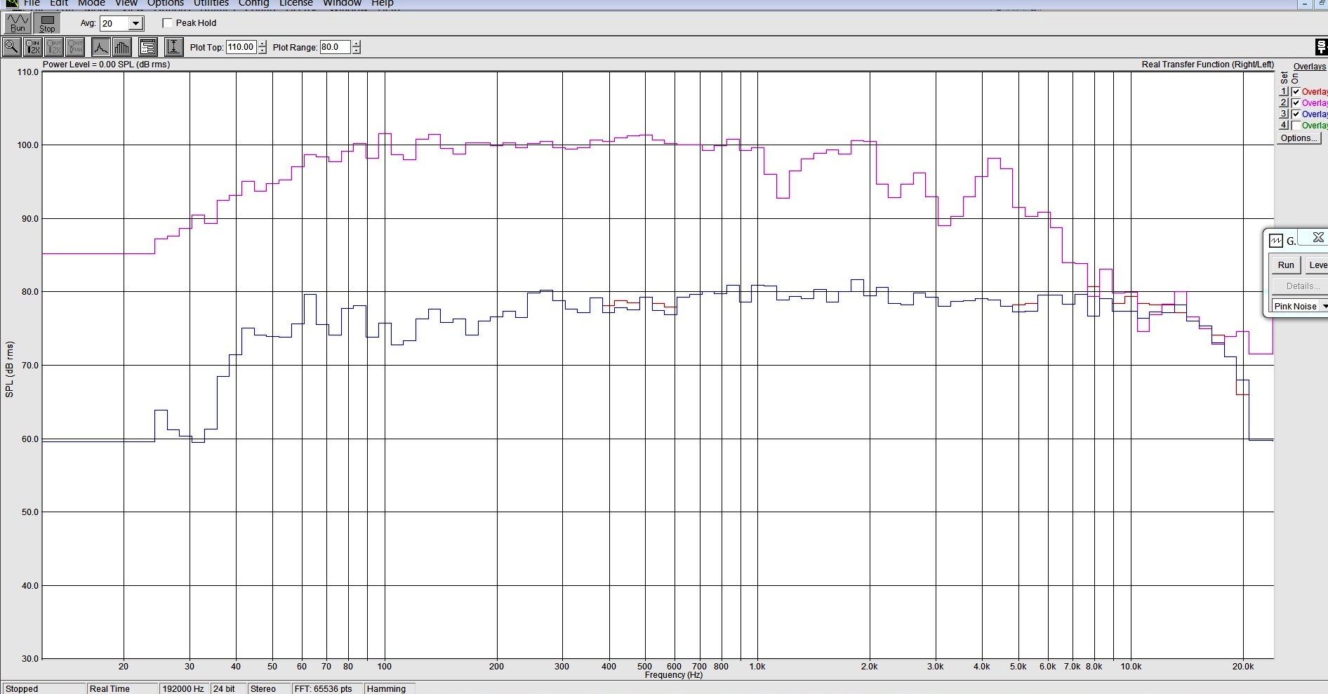

Летом, ночью в палисаднике, ещё лучше, чем в камере. Одна проблема - соседи. А если серьёзно это и есть безэховая камера с бесконечным объёмом. И шум от проезжающего гуляки в два часа ночи ну 30-50 дБ, измеряйте на 80 дБ и погрешность от жужжальщиков буде меньше 0.02 дБ. Да и плевать на них.
Но можно измерить НЧ и в ближнем поле, расхождения с камерой будут ну никак не больше пол дБ.
важно ведь знать, что умеет ваша АС, а уж вписать её в комнату это совсем другая задача.
А насчёт штанги из окна или на крыше, самое то Да и в ГОСТе на акустические измерения такой метод вполне приемлем. У нас на заводе измеряли на крыше. Была какая то надстройка на крыше. 2 штанги 3-х метровых и вперёд, никаких расхождений с измерительной камерой ВНИИРПА им. Попова. проблема была лишь в том, что рядом была товарная станция, а развёртка у самописца - мин минута. Перемеряли.
Зимой толко холодно очень было, а летом жарко. Весной и в начале октября было очень комфортно, если дождя нет. Матерились и перемеряли.
Гляньте на картинку и сразу станет ясно, кто за что в ответе.
Синенькая картинка - стоящая на полу АС с 8" НЧ динамиком.
Розовая это та же АС, но микрофон сунут в рыло НЧ динамика В ГОСТе стоит про "можно, если осторожно с пол метра, да если он маленький". Суньте смело в рыло 15" динамику в пятак, чуть отстранившись от центра микрофон и будет разница с камерой ну не более 0.5дБ. Понятно, что 5-10 дБ кривизны на низу никакого отношения не имеют к вашей АС, это так влияет комната. Но это уже другая задача.
Да и измерения с 10-30 см могут считаться достоверными до 300-500 Гц.
