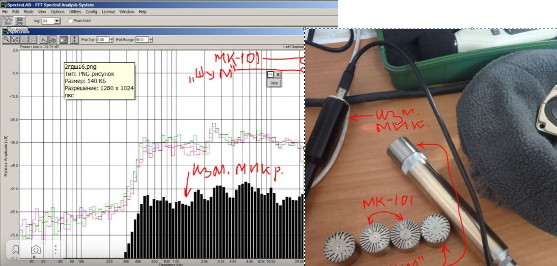

Сергей, настоящий измерительный это Таганрогский на капсюле М-101 (он же Брюль, правда не знаю, делает ли сейчас Таганрог для брюля капсюли). А то, что у дюймового капсюля завал на 18 кгц 3 дБ, так Вы же об этом знаете, можно просто учесть.
Ещё выяснил очень странную вещь. Лавсановый капсюль не может менять чувствительность более чем на 1-2 дБ в год (сильно зависит от температуры и влажности). А АЧХ вообще не должна заметно меняться, если не ронять и не перегревать. На на бывшей работе заметил, что АЧХ на ВЧ меняется очень сильно. Выяснил, что пыль попадающая на фетровую наклеечку очень сильно на это влияет. Хотя столярка от участка сборки АС(там где и проходит контроль) находится метрах в 15 по коридору (вытяжка, пылеудаление, всё работает).
С " никелевым настоящим" капсюлем всё просто, открутил решётку, промыл спиртом колонковой кистью, решётку просто спиртом, и все дела, а вот фетр спиртом не помоешь.
Кстати видел недавно на ебаях капсюли брюля по 100-250 евро.

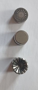

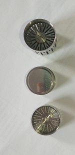

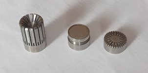

На самом деле один микрофон легко превращается в другой. Фирма продаёт вам дорогой микрофон для измерений в свободном поле. Потом очень похожий (на самом деле тот же капсюль в другой обложке). Так может вторую обложку купить?
Нет, получение денег с ЛОХа - это главное.
Внизу три картинки. Дюймовый микрофон. На средней вид сверху. Насадка (решётка) для измерений в диффузном поле, посредине капсюль 1", справа обычная фирменная Брюлёвая решётка.
Переведи. Имеем Бруль с ажурной решеткой. С одной ачх.
Легким движением руки -сымаем решетку. И чо имеем в результате?

Ставим другую, не менее ажурную (на фото высокая) и имеем микрофон для измерений в диффузном поле.
Но можно быть ещё более хитрожопым, не покупать вторую решётку, а просто сделать второй поправочный файл, и применяя его с некоторыми ограничениями, получить тот же результат.

Кроме решетки, которая, как написано, подгоняется индивидуально, есть конусная насадка, противодожевой колпак, ветрозащитный колпак, осушитель и куча разных зондов. Для всего приведены поправочные графики.
