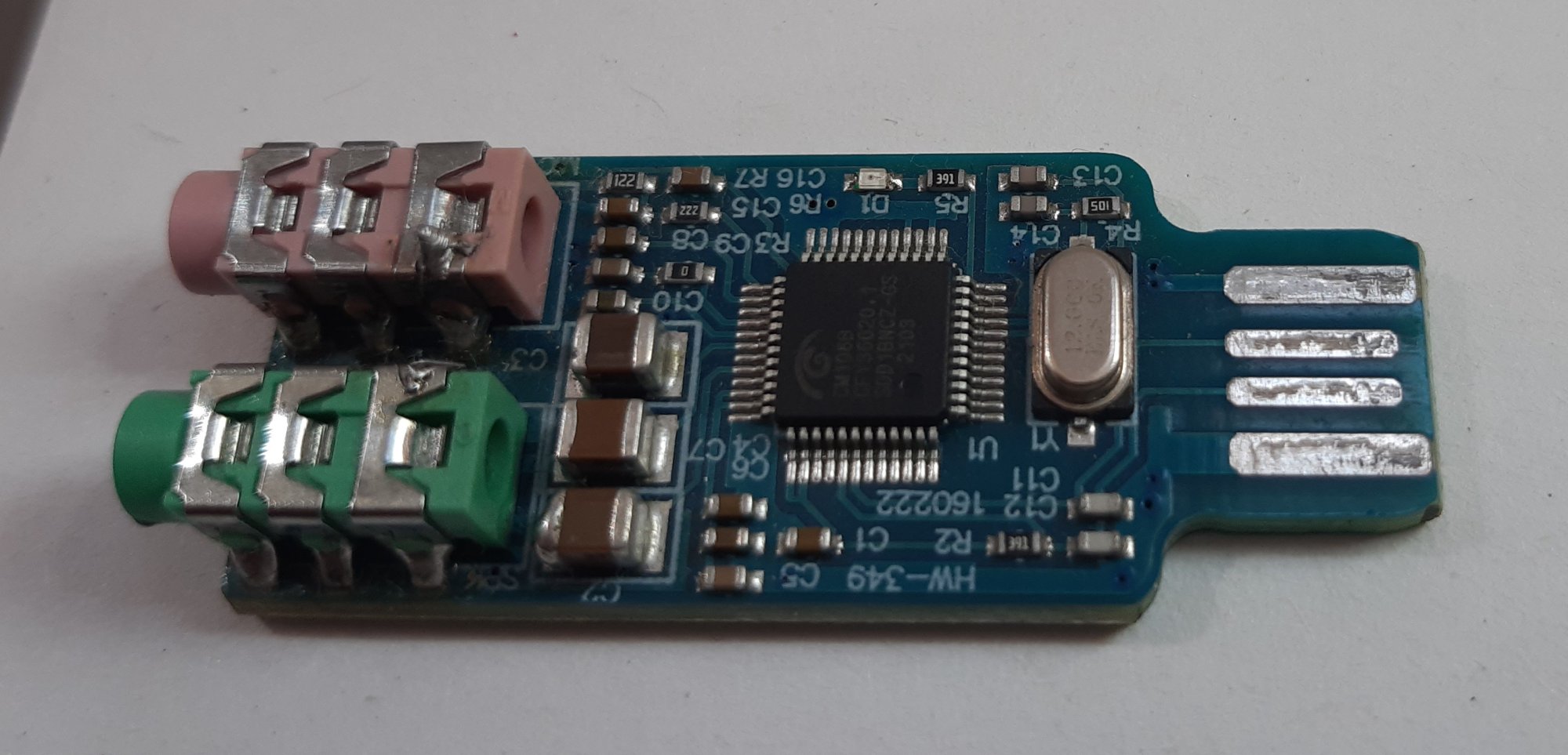

С такой карточкой есть шанс оценивать?
Есть.
В реве есть функция компенсации неравномерности АЧХ звуковой карты. У меня карта тоже валит 20Гц и мне на это мрачно начхать так как у меня АС работает от 40Гц, ну а неравномерность около 10кГц в 0,5дБ это по сути не о чём, и рева её очень легко компенсирует.
Последовательно с выходами в этой карте включены конденсаторы - керамика - сравнительно небольшой ёмкости. Зашунтируйте их электролитами по 100 мкФ хотя бы, и на НЧ не будет такого завала. Чип на плате - СМ106? Тогда попробуйте в драйверах с частотой дискретизации поиграться - возможно, выпрямятся и ВЧ. Но даже и так для начала - вполне ОК.

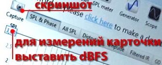

Сделайте, как Анди-ПЛ выше рекомендовал.
Частота дискр. 48кГц по вх и вых (если выставляется). Ага, увидел, у Вас 48кГц.
В "Преферансах" сделайте калибровочный файлик для карточки и всё будет ровненько.
И:

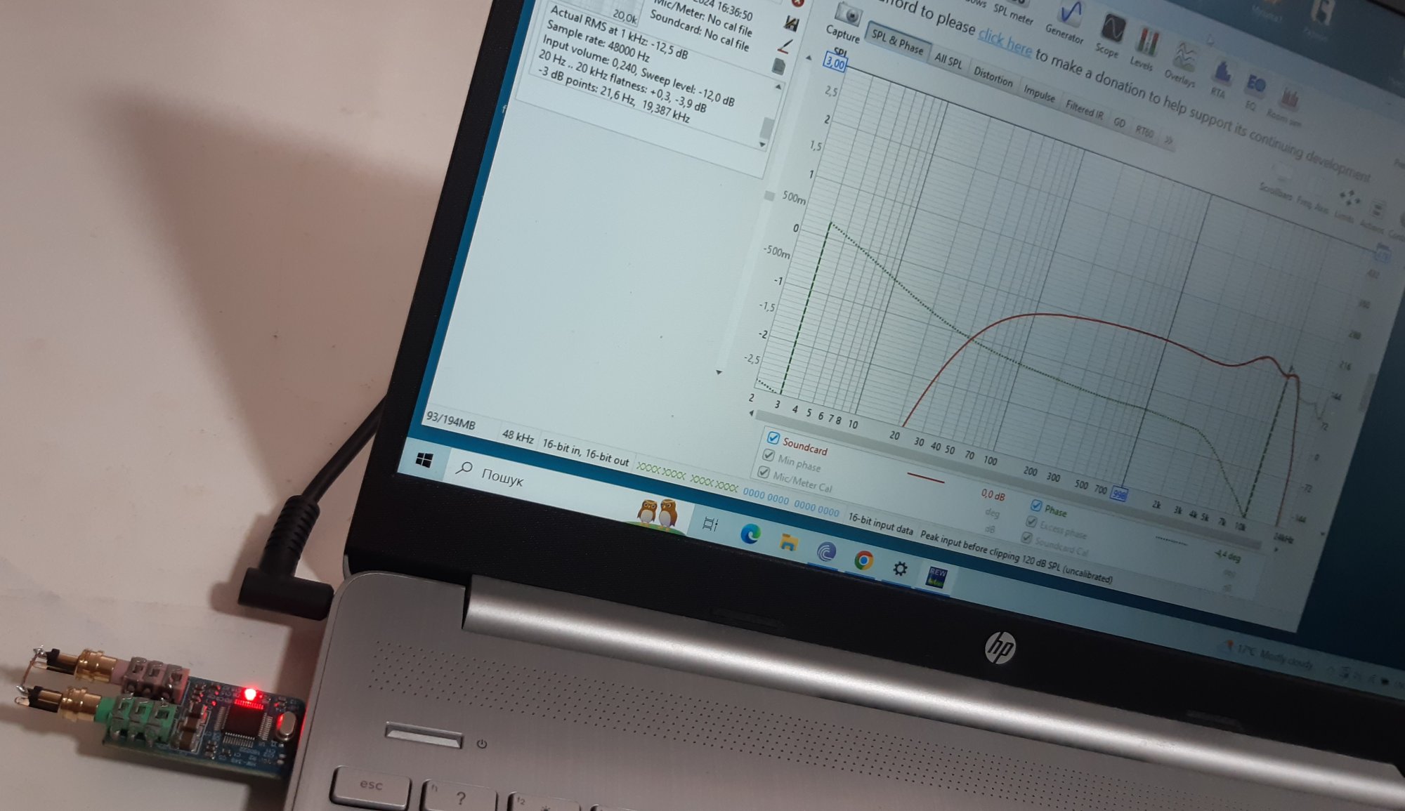

Когда идет калибровка карточки на видео и у меня есть разница
Не могу понять почему (все делал последовательно за ним)
Может єто не важно?

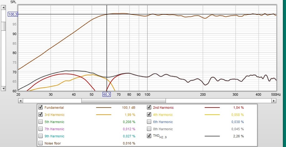

Пока увидел, то что хотел, буду продолжать дальше
Спасибо
Микрофон вблизи диффузора, 4а32 в щите
Каскод (с), полевик с трансом (ф), D-усилитель (ж)

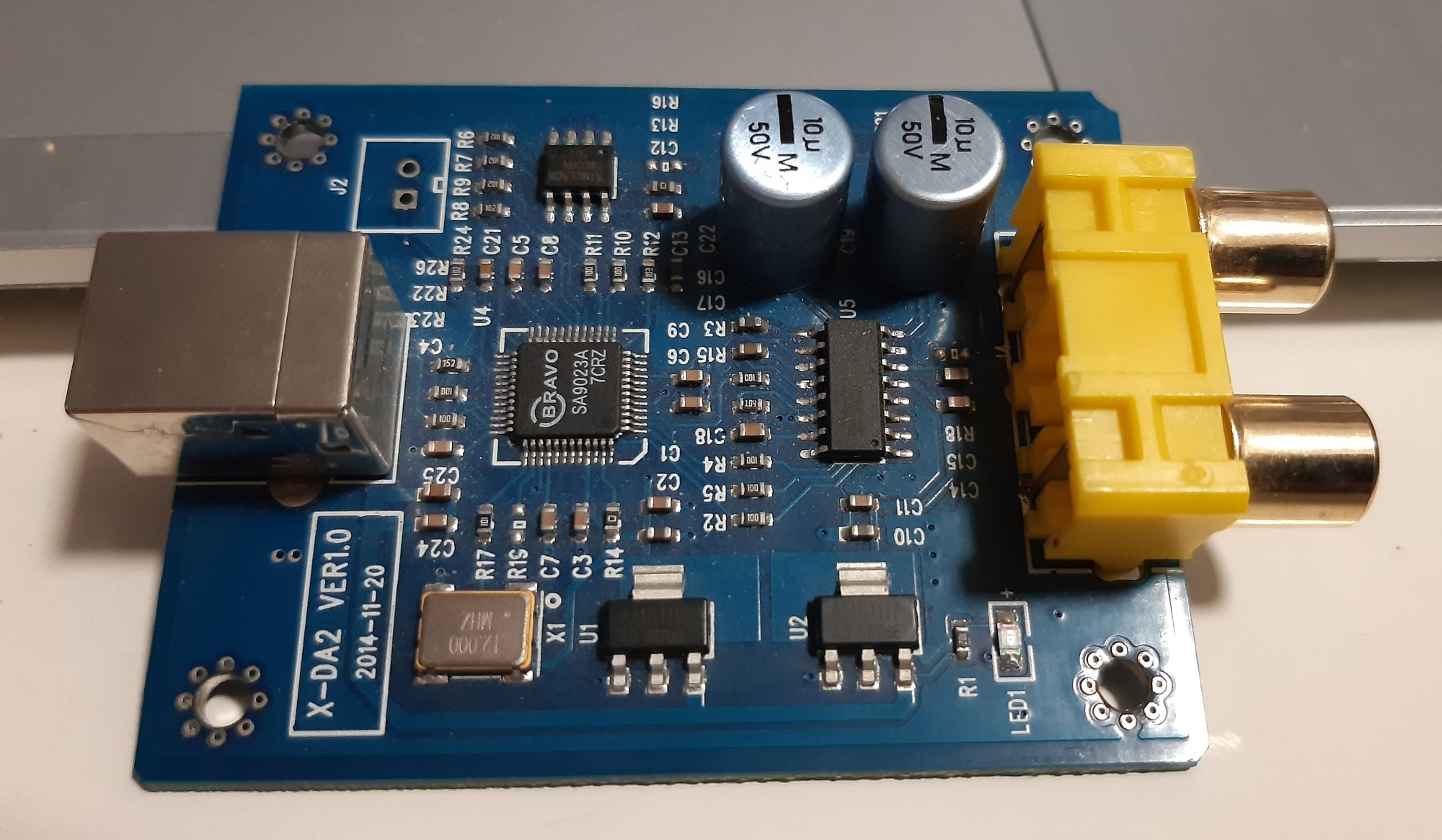

С такой карточкой картинка лучше
Нормальненько так сравнили ЦАПу СМ108 и ESS Sabre 9023 с ЮСБ'ишкой на SA9023;)
А запитав этот девайс от внешнеґо питалова (не от ЮСБ), то будет вообще ОК (шумок дБ на 20-25, а то и на все 30 присядет. Картейка спокойно вывозит минус 115-120 по шумам). Даже от лития запитать, т.к., питалово на чипы 3.3В через два AMS1117, а потребляет ЦАПа миллиампер 40-50.
А мик куды втыкаете? В тот же СМ108?
Єто уже проходил и доп фильтр делал, но потом спалил
В микрофонньій вход
