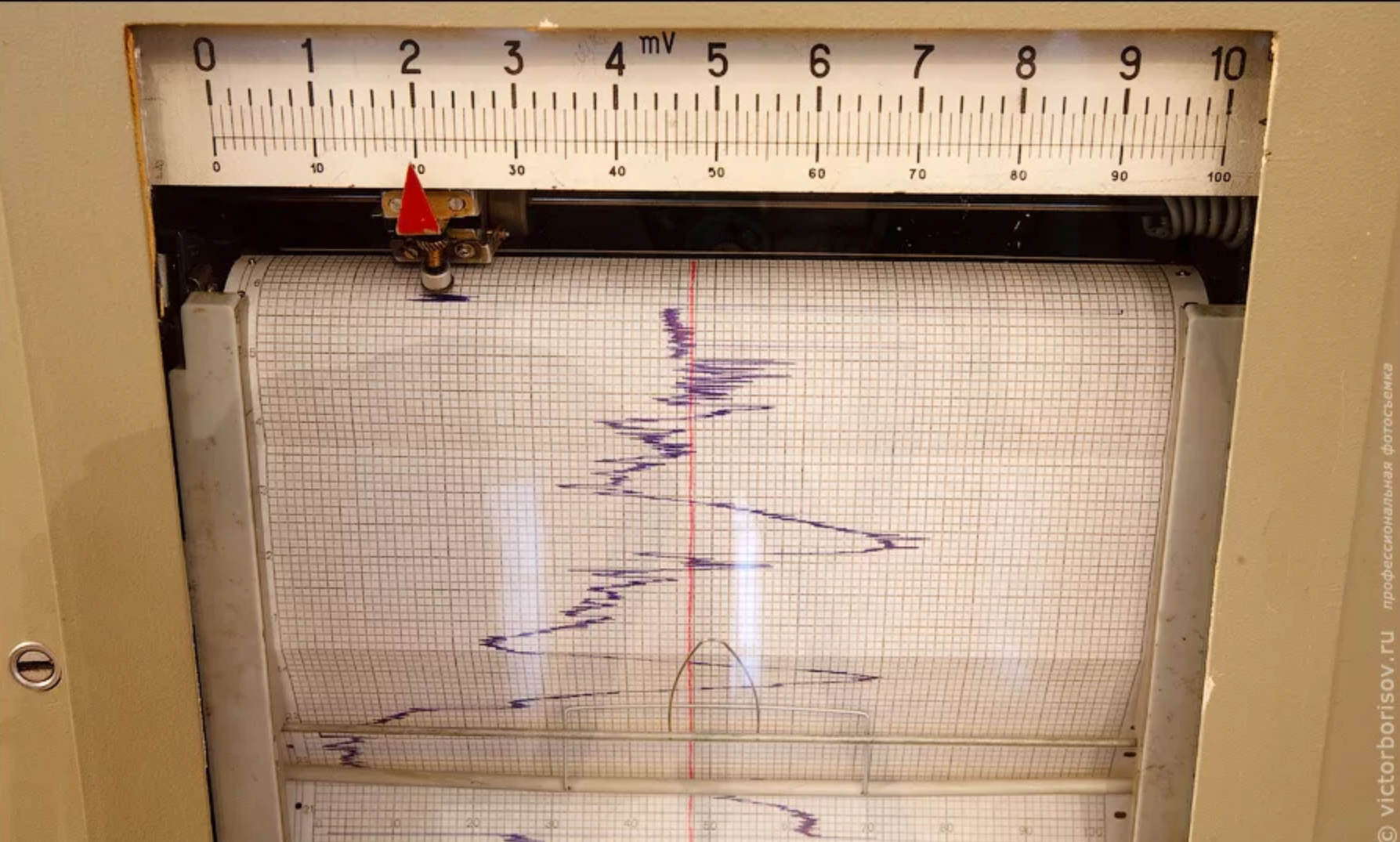

Просто у вас нет стрелочного осциллографа.
Чинил эти КСП КСМ во множестве. И не ведал своего счастья)))))
А самое счастье- пачки диаграммной бумаги для этих самописцев. Сетка 2.5 мм, бумага прекрасно держит карандашные записи, шариковую ручку и чернила. И выдерживает стирающую резинку . Рисовать печатные платы -удовольствие .

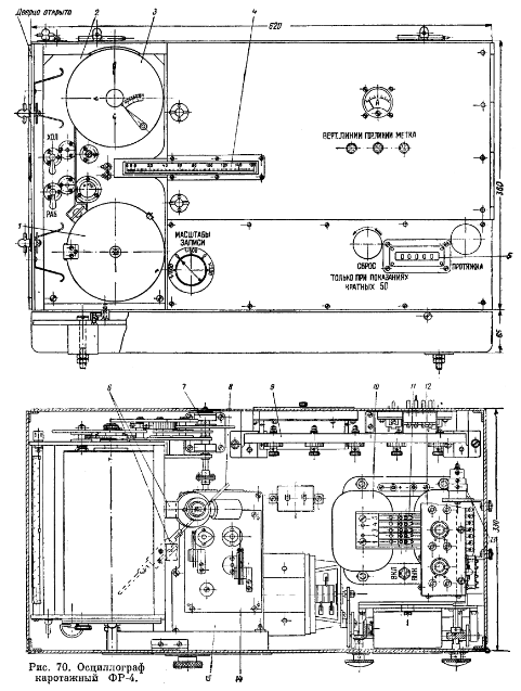

У нас на работе осциллографы попродвинутее были. Уже без стрелок. Без чернил обходились
Гальванометр,-зеркало-лучик света-фотобумага.
28,311
13,622
Работал с таким, внутри лампа ксеноновая, свервысокого давления, отклонялка с микрозеркальцем. И протяжка для фотобумаги. Лаборант бегал с засвеченной полоской в темное помещение, приносил замеры, мы их изучали. Много лет позже я узнал, что там бумага особая, чует только ультрафиолет, при обычном освещении можно проявлять на свету.
Дмитрий Б.
18 Янв 2022
2,876
2,158
96
Бумага с разной чуйкой для разных задач.
У нас была обычная с высокой чувствительностью для темной комнаты и красного фонаря.
Потому как гиперзвуковые скорости и малые промежутки времени измерений.

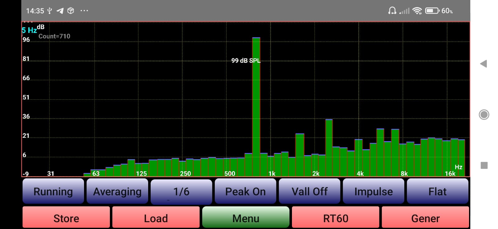

Про смартфоны и планшеты.
Эти приборы вполне выполнять функцию анализатора спектра, изкажометра, АЧХ-ометра и проч.
Но как всегда есть нюансы.
АЧХ встроенной звуковой карты, встроенной в телефон (планшет) имеет АЧХ по входу, мягко говоря кривоватую. Но это мягко говоря. В афонях все просто обрезаны на 8 кГц и по низу, в остальной части очень кривые (до 20 дБ). В андронах примерно та же картина, и если АЧХ не обрезана, то тоже кривая. Почти во всех это 20-30 дБ.
Заподозрить их (производителей аппаратов) в некомпетентности нет причины. Дело в том, что АЧХ сильно напоминает АЧХ чувствительности уха. Но наоборот. Поэтому воткнуть просто микрофон в разъём телефона и заняться измерениями нет возможности.
Проблему можно решить только внешним USB АЦП.

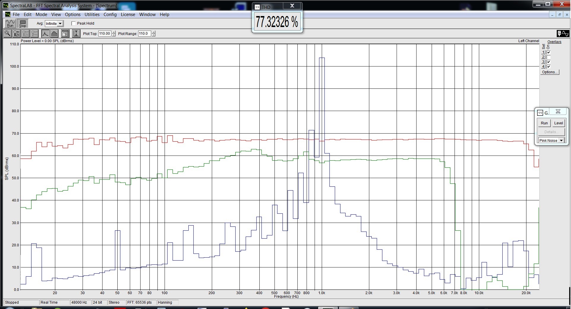

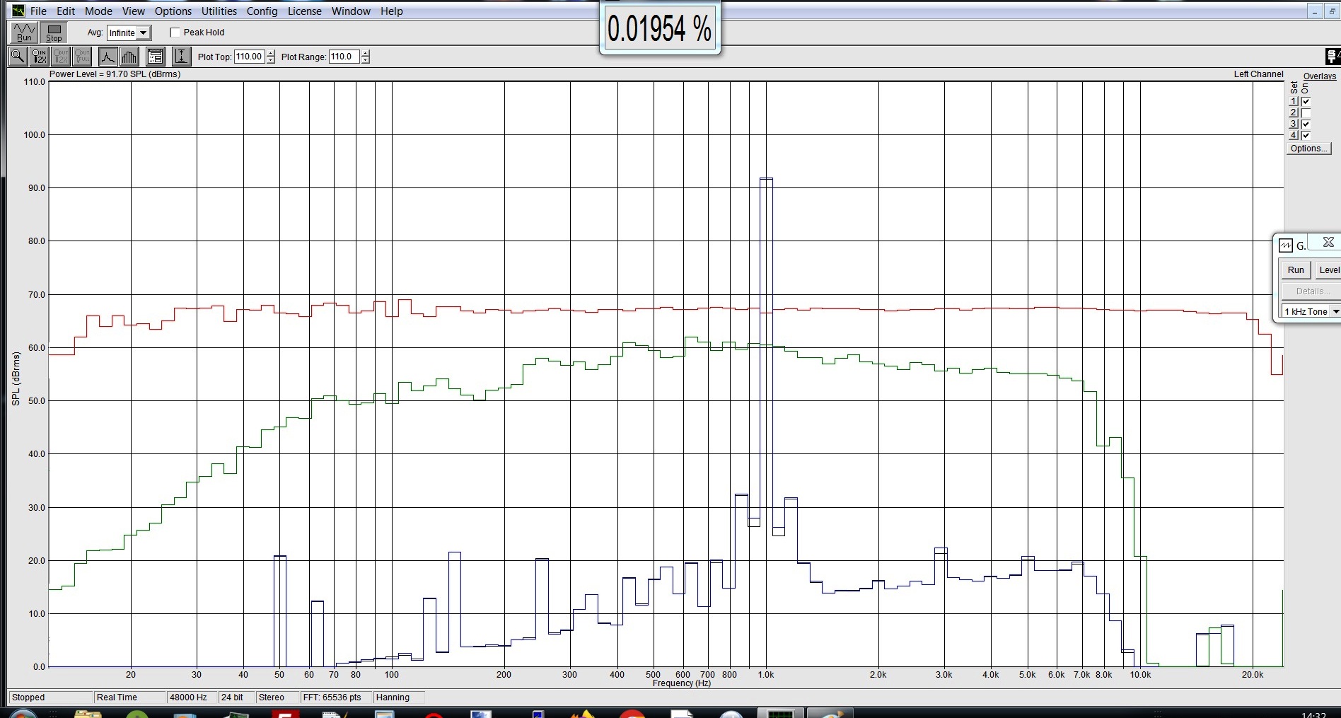

Мною для экспериментов были приобретены несколько внешних АЦП. Картинки маслом ниже. В качестве источника сигнала использовалась звуковая карта 24 Бит/384 кГц. На розовом шуме падение АЧХ на 38 кГц около 0.5 дБ, снизу примерно то же на 10 Гц. На вход USB-C АЦП сигнал подавался через конденсатор и резистивный делитель.
Первая карта совсем дешёвая, рублей за 300-400 (дело, как увидите дальше не в цене). Назвал я её Hunia, названия настоящего не помню.
Красный цвет, это вых сигнал генератора. Зелёный - АЧХ по входу. Синий - КНИ, при уровне входного напряжения, соответствующего уровню SPL 95 дБ.
Дальше звуковая карта рублей за 600-700, называлась АХ13. цвета те же, но на цифры КНИ можете не обращать внимания. КНИ около 0.08%. На болтанку в нижней части АЧХ можете то же не обращать внимания, так написан файл розового шума.
Про смартфоны и планшеты. Для себя пользуюсь "дорогой" звуковой картой, покупал за 1300-1500 руб, сейчас в среднем стоят 700 руб на АлиЭкспрессе. Connexant C{ 31993384kHz/32bit.
недостаток карты в том, что не работает с Вин7, только начиная с 10-ки, но работает ровно. Ещё из недостатков этих карт - АЦП на шнурке, просто воткнуть смартфон на стойку и в него микрофон нельзя, надо что-то придумывать.
Взялся за статейку, потому что привёз на днях бывший сотрудник анализатор ML-1 NTI. Говнище редкостное, но что вы хотите за какието несчастные 1100Е, цена у наших спикулей от 125 до 145 т.р. анализатор 1/3 окт, цена деления 1 дБ. То ли дело анализаторы у Брюля, там цветной дисплей, красота, но в остальном то же Гуантанамо. Зато цена хороша - от 3 до 7 тысяч Е.
Неоспоримое преимущество этих приборов - они сертифицированы. Других нет. Есть ещё Октава (тот же Брюль по функционалу, но цена тоже пробивает потолок.

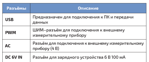

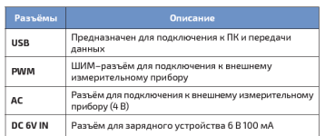

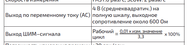

Да и выхода там напрямую с капсюля нет, надо лезть, перепаивать, ставить переключатель и разъём.
Карен, спасибо за развернутый ответ, Так ведь на МЕГЕОН есть разъёмы, их два, разъём ШИМ и АС, предназначены для внешних измерительных приборов.
Возможно ли через какой то из этих разъёмов подать сигнал в линейный вход звуковой карты ПК?

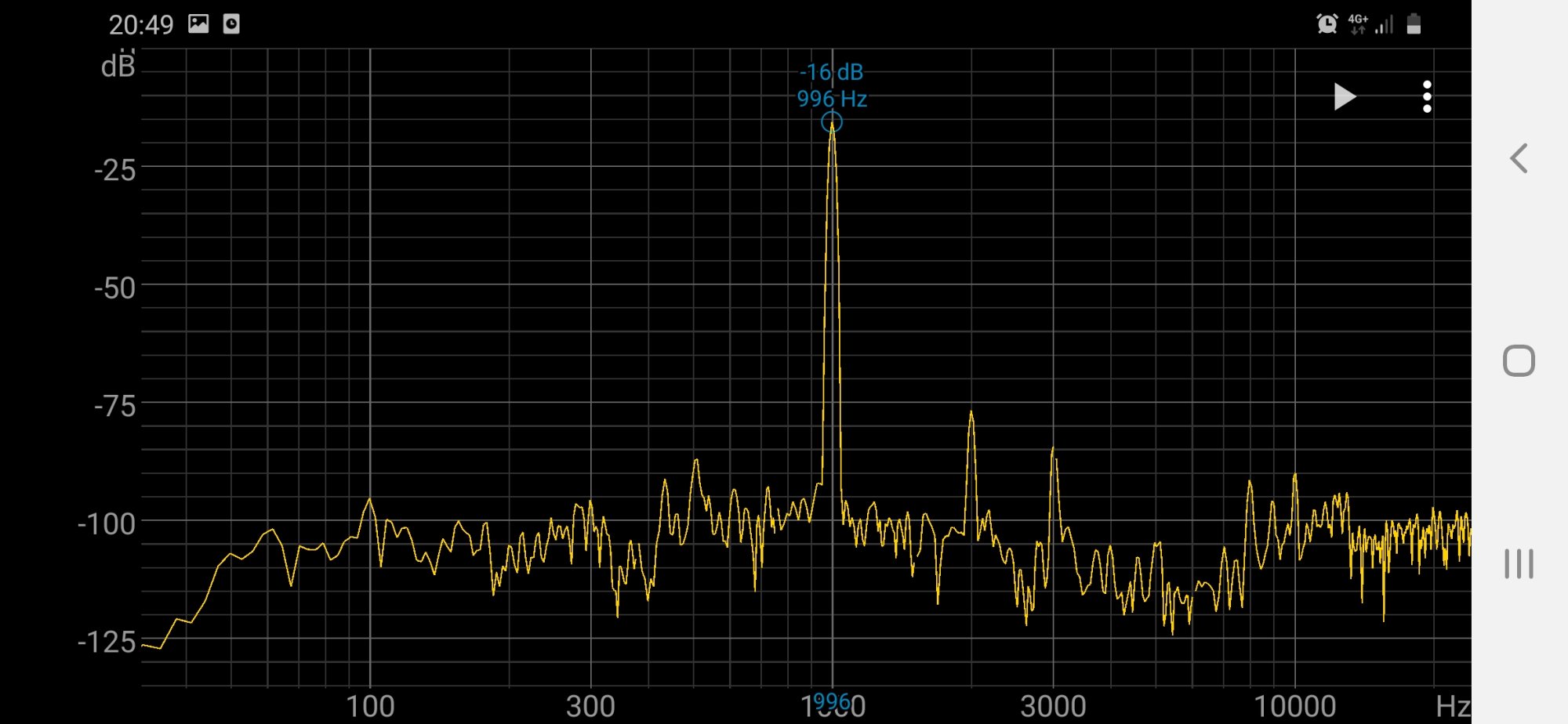

Это картинка АЧХ звуковой карты СХ31993 (напомню, 32 бита/384 кГц).
А это спектр гармоник этой же карточки на 800 Гц, уровень сигнала -14 дБ.
Потом решил вернуться к старому проверенному вариантуЗК на СМ108.
Ниже спектр гармоник на 1 кГц
А это АЧХ той же карты
Напомню, что карта на СМ 108 самая дешёвая, какую я смог найти у китайских братьев. она 16 бит/48 кГц. Очень даже годная для акустических измерений. Её "родной", со взрослым компом АЧХ можно позавидовать и дорогим, -3 дБ на 20 Гц. С Андроном почему-то обрезание наступает значительно раньше. Но такая уж тут с этой программой математика. Программу для андроида я использую Audio Tool. К сожалению нам её не продают после 22 года, гон...нехорошие такие люди, но я её купил в тот же день, когда она появилась, это было давно. Могу выложить, просто не знаю, как это сделать, но думаю в интернетах есть её версии ранние.
В любом случае спектроанализатор на базе Андроила и калиброванного микрофона вполне можно использовать для настройки залов, можно и для сведения колонок.
Я сделал несколько таких аппаратов, все работают, хозяева не жалуются, в любом случае, это точнее Брюлёвского анализатора, хотя микрофон там самый настоящий. и калибровка ему нужна только по уровню. Но я думаю враги нам его сейчас не продают.
Да, забыл, но вспомнил. По выходу при уровне выходного сигнала -3 дБ практически все внешние ЮСБ-С карточки очень неплохие, очень ровные по АЧХ и очень малый КНИ имеют, но это уже совсем другая история.
К сожалению ничего сказать не могу. на моём приборе выход был после взвешивающего фильтра (А или С), кнопочки Линия (FLAT на их вражеском наречии) нет. Микрофонный капсюль там кривой. Шумомеру плевать, какой завал у микрофона на 16 кГц. Это на результат измерения уровня шума по кривой А почти не повлияет. ЮСБ передаёт на комп результаты измерений, которые можно смотреть вживую, или вытащив из памяти. Проще поменять капсюль на ровный и вывести на разъём сигнал от него. Я тоже купился на простоту и дешевизну этого (китайского его папы), купил сразу штук 50 в надежде сделать его человеком. Цена по 10 долларов (розница тогда была около 30) вполне была посильная. Но не срослось, паять-ковырять. В отличии от Вас у меня было в обслуживании много кинотеатров, куда я их со временем и пристроил.
Кстати были они очень разные. Я их калибровал на 85 дБ (на этом уровне настраивают каналы звука в кино), тут они как братья были, а что означает 95 дБ например, никто не знал, один такую цифру показывал при 92, другой на 98 дБ. Но в среднем по стране температура нормальная.

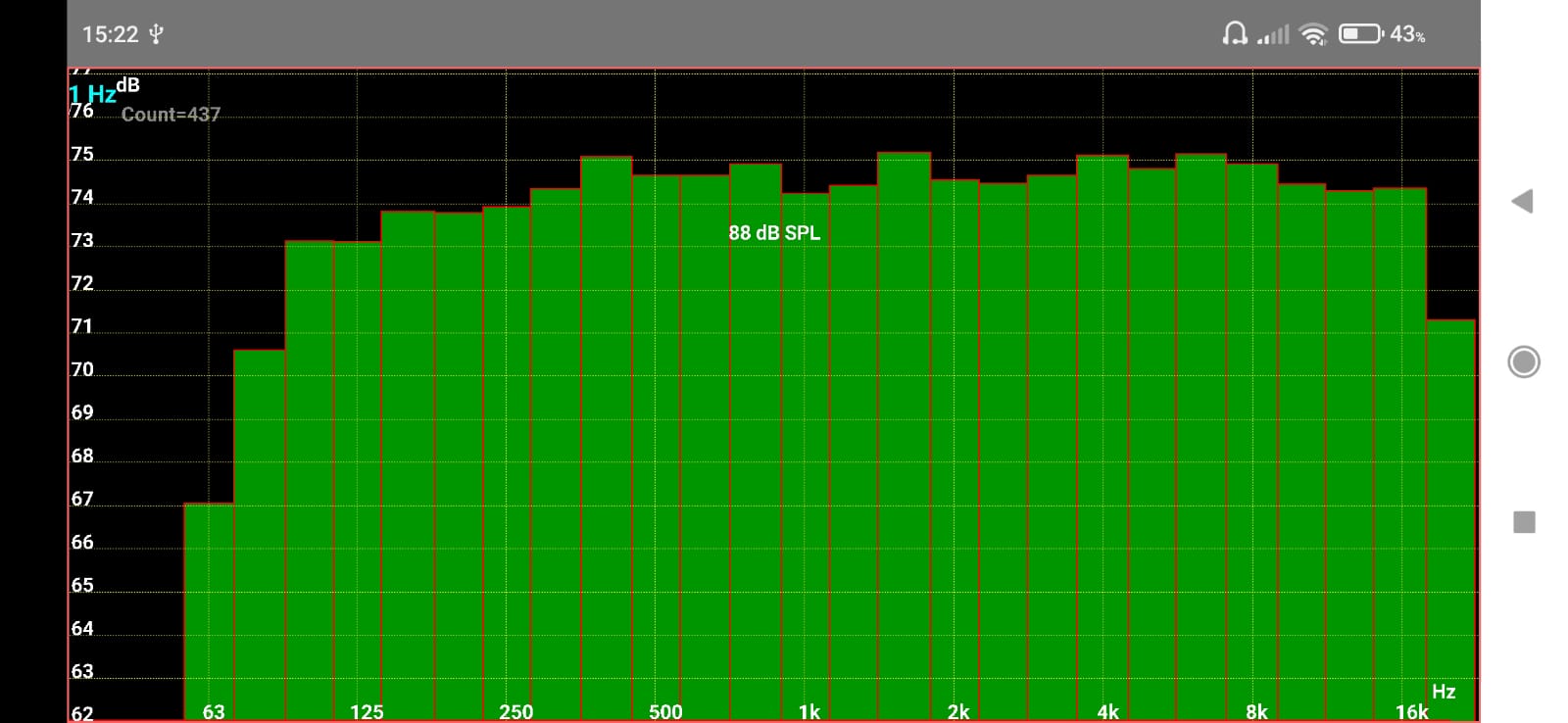

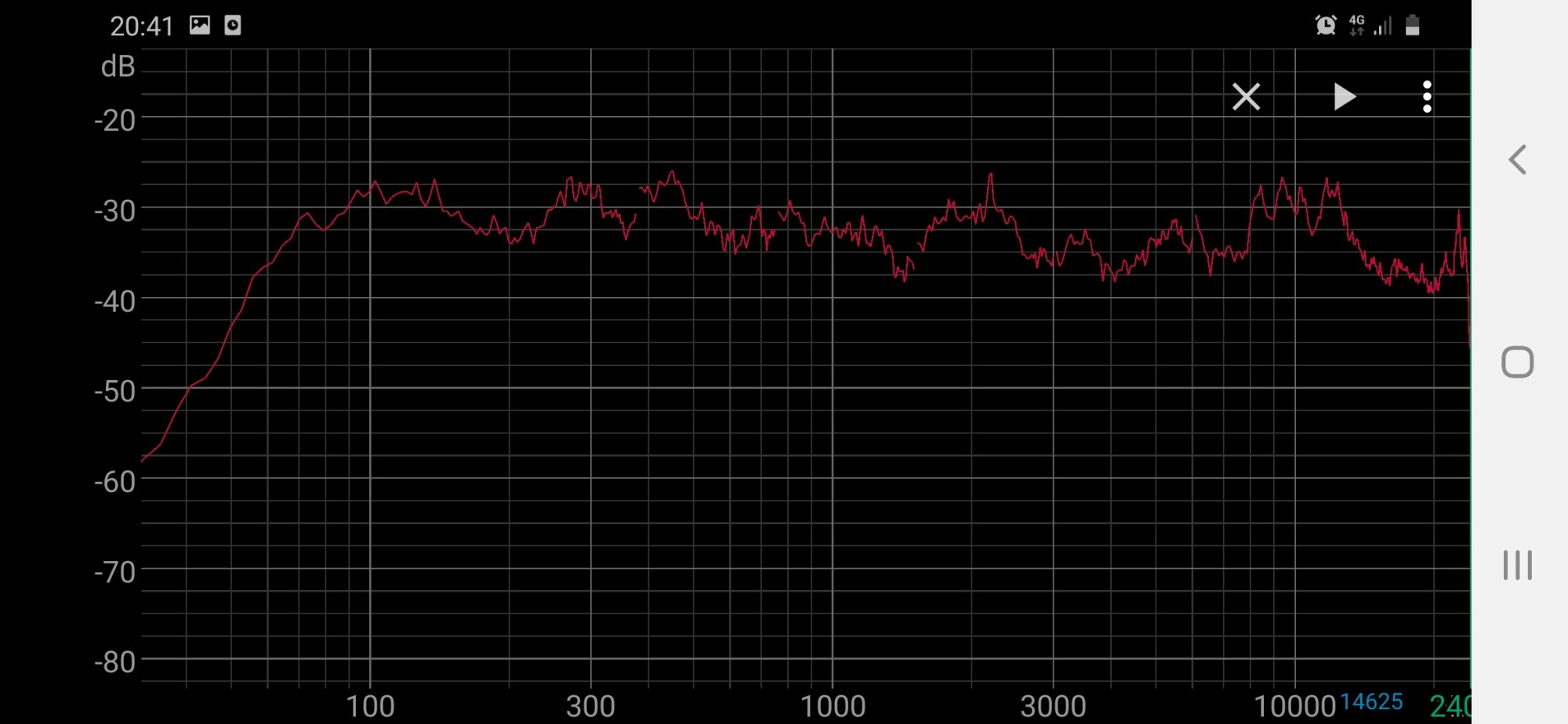

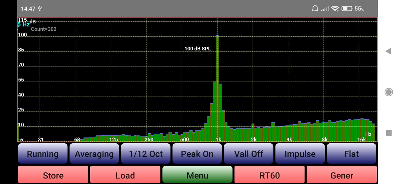

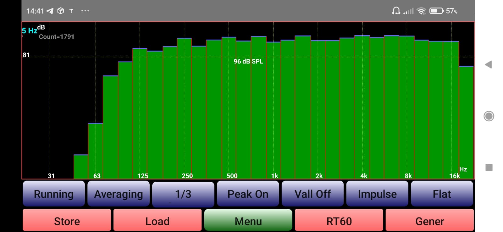

Просто микрофон телефона
Звук с 4а32
Єто розовьій шум с 4а32 на микрофон телефона
Приложение Spectroid
Для оценок любителя вполне достаточно
6,698
5,274
203
Звук с 4а32
Установил по приколу. Работают одновременно два микрофона : сверху и снизу трубки. Где талию будем делать?
28,311
13,622
Звук с 4а32
АЧХ 4А32 очень похожа на реальную, включая пузырь в районе 10 кил. Непривычно лишь избыточное разрешение, виден каждый прыщик на линии. Сбивает с мыслей о прекрасном)))

Виктор, согласен, что работает. Но насколько это отличается от тог, что на самом деле. Я проверял на наличие коррекции микрофонного входа телефонов Сяоми (далее по-русски, лень переключать)- три модели, Хуавэй - 2 модели, Дуууги - 2 модели, айфоны 6, 8, 9 и 11. Все с коррекцией по входу. Про сам микрофонный капсюль не говорю, мало того, что кривой, так ещё и внутри корпуса стоит. А то, что работать будет и показывать будет что-то похожее на правду, так это факт.
По этому случаю у меня был анекдот лет 30 назад. Был у нас в Лаборатории инженер акустик Гена К-ко. Занялся он идеей превратить динамики 10-ГДШ-36 в приличного человека. Идея была в том, чтобы намотать катушки 1.2 Ома и включить их туеву тучу последовательно на усилитель с токовым выходом. Брат мой (тоже Гена, но не тот) перематывал динамики, а я измерял чутьё (подбирал по кучкам) и АЧХ. Печатал каждую АЧХ на бланке 100 дБ каждый отдельно. Мне это надоело, я решил поподробничать и напечатал часть на бланке 40 дБ. Влезают же. Прибежал Гена К-ко, и с криками ... вашу..., чего вы там мотать стали, прежние лучче были. Перепечатал на бланк все динамики по номерам на бланке 100 дБ. И, чудо, они стали сразу ровнее.
Весь чёрт в деталях. А я как раз про детали.
