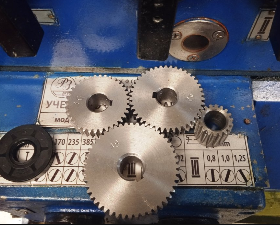

:) "...Обычно проблема сам станок, а точнее его наличие."
у нас нет проблемы в наличии станков ЧПУ на производстве, тут Урал станков как грязи
А в в гараже да, не в каждом есть токарный-фрезерный с ЧПУ :D
Если есть возможность заказать или сделать шестерни, то нет никаких проблем. Весь вопрос в передаточном числе коробки между шпинделем и ходовым винтом. Ну и еще угол профиля резьбы 55 градусов, вместо 60. Но это уже к геометрии инструмента.

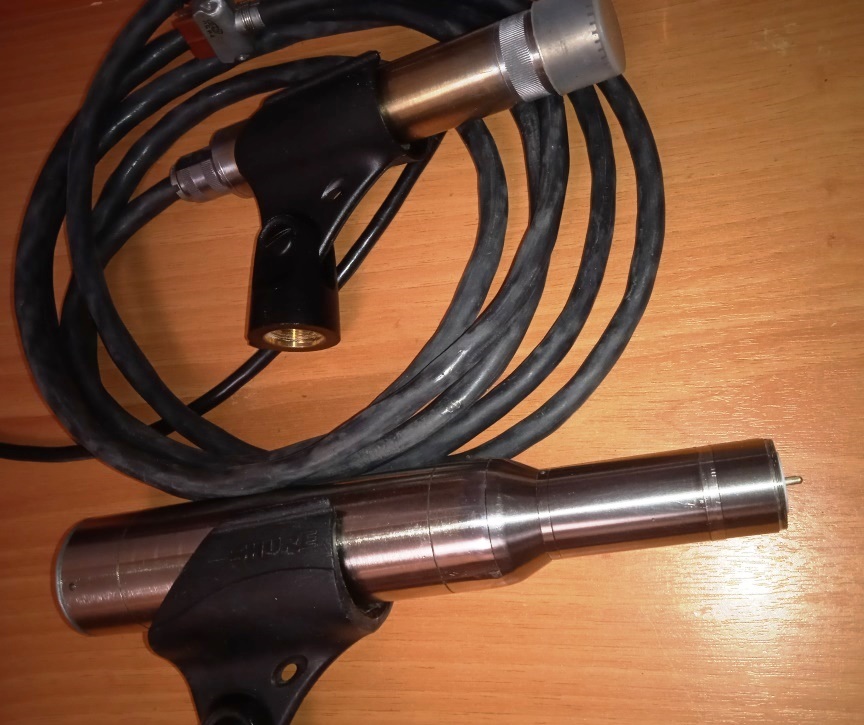

На переходнике резьбы нет, просто вставка, держится на резиновом уплотняющем колечке за счет точности изготовления, как и все у B&K. Пока пользую подходящий по размеру сальник от подшипника и выпиленную упорную шайбу, там каждый лишний мм микрофона всунутого вовнутрь пистофона дает + 2-3 дБ :)
4133 микрофоном писал гитару, ребенок играл, ну вот как живой, здорово получилось, сам не ожидал. На студии у нас были специальные микрофоны для мужского и женского вокала, отдельные.

погрешность, увы, есть...поэтому когда дошло до дела, то мне проще было вварить кусок трубы с нужной резьбой в корпус самодельного измерительного микрофона (нижний корпус):

Ненагруженые гайки со странной резьбой можно легко заделать из пластика, который используется дантистами. По той же технологии, по которой они зубные протезы делают.

В век ЧПУ, век ЧПУ... Чертёж перегнать в свой код (наш типа пацанский, станок всякое автокадовское г...но не признаёт) + 5000р (мин) ну и загрузи станок мне пожалуйста на день. Итого тысяч 13 по блату, как родному. Если только это не родной на самом деле. Я так бздюльку на винтовку точил на ЧПУ, вместо одной отдали вязанку, штук 40, это он за 15 минут настрогал со словами "дядя Карен, забери все и не отвлекай от денег" (сын приятеля). Одну бздюльку уже сломал, а вязанку до сих пор не нашёл.
Сергей, завидую Вам с вашими шестернями.
Что касается гайки из полистирола (полиамида и проч) проводящую ток, так это металлизировать надо, а это опять проблема.
Russ, извините, я не понял про какой переходник. Пистонфон дал года три назад приятелю, он помер, а наследник всю непонятную х...ню выкинул на помойку.

Вообще то тот же токарный 1к62 режет NPT резьбы только в путь. Не понимаю в чем проблема.
А это просто непонимание, как оно реально работает. Подготовительные затраты и настройки размазываются на все количество деталей. Если их пара тысяч, то на штуку копейки выходят. А если одна, то получи фошизд гранату - деталь будет стоить как цельно золотая.

Russ, я использовал переходник для калибратора (родной сразу потерял, я стал человеком рассеяным не с приходом пенсии, а ещё в детстве, сперва сломаю, или потеряю, потом изобретаю) кусок плотной резины 5-6 мм с отверстиями пробитыми, извините пробойником. Главное чтобы микрофон влез и не просунуть его глыбже. А ждать токаря из забоя, это дело серьёзное.
