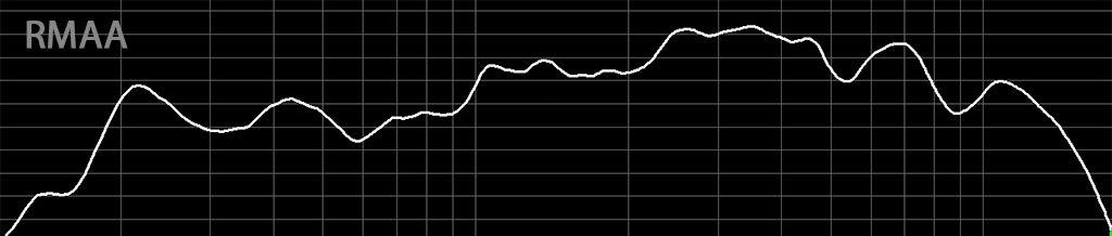

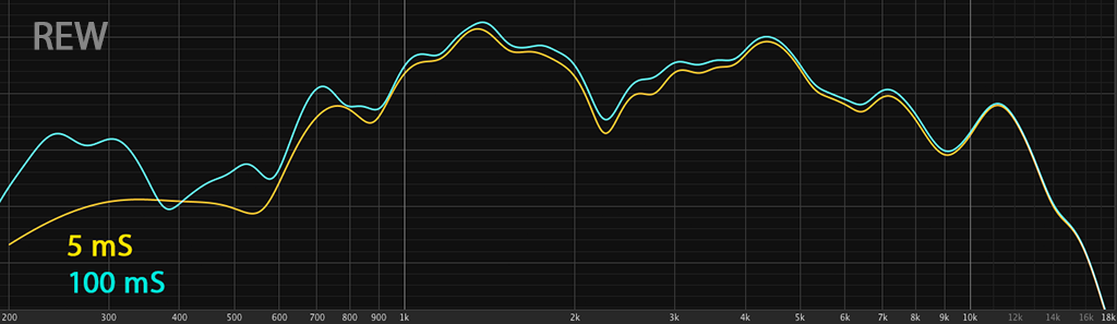

Поймите, право дело, RMAA -- это индикатор-"мерялка" эл.тракта для всяких "сталкеров", манагеров и иже с ними, которые безапеляционно и с апломбом вещают на просторах сети. RMAA не для акустики. Может этой штуковиной и можно что-то и как-то "измерить"smile_15 (для самоуспокоения, что какая-то кривулька нарисовалась). А то, что картинки из RMAA заполонили эти ваши интернеты, так это из-за нежелания (не хочу сквернословить) "меряльщиков" освоить основы и методы измерений адекватным ПО по принятым методам. Если бы в студиях или концертных залах меряли "калонки" RMAA-ой, то... даже страшно представить.
А впрочем:
Вот прям сейчас в руке посреди комнатушки чего-то там "померял". Одно и то же измерение, но разные "импульсные окна". Расстояние до мик. около 1 м.
Па-баммм... RMAA:
:oops:smile_27
Шаг сетки по вертикали не учитываем. И каково?
А ещё эта RMAA глюковатая и до одури неудобная. Зато, нажал кнопочку, и всё-всё-всё "памеряли";)

Смотрю на эти картинки... Что можно сказать?.. Нет, отдельные участки АЧХ совпадают по децибелам на обоих картинках, но большинство - конечно, нет. RMAA сильно сглаживает, почему-то.
Конечно, импульсом мерить лучше, - никто не спорит.
А вот "интернеты" - не мои. Я туда картинки не слал. Только сюда одну. Ну, две. Вообще, не так часто им пользуюсь.
РМАА меряет всё подряд: и дины, и отражёнку, и интерференцию, и пр. бяки. Ещё и весьма длинным свипом. А вот со сглаживанием в РМАА ещё не разобрался, каково оно (будет время и интерес -- обязательно сообщу). Возможно, для общего развития геморроя попытаюсь свести две полосы в РМАА ПРО (чтоб жизнь мёдом не казалась), хотя, отчётливо понимаю, что будет smile_9.
На обеих картинках совершенно разные АЧХи, хотя условия измерений совершенно (ну почти) одинаковы (+/- пару см, которые не на столько влияют на результирующее). При чём, в РЕВ несколько мерок, которые сведены с усреднением, а в РМАА выбрал наиболее похожую.
Дополню: похожую на РМАА картинку можно получить, когда делать замеры в РЕВ или АРТЕ совершенно неправильно.

Вот, REW и RMAA в совершенно одинаковых условиях. При чём, чтобы получить похожую RMAA-картинку, в REW пришлось чёрт те чё накрутить: убрать калибровку с мика и звуковухи, расширить окно до до 125 мс справа и -3 мс слева, и + убрать ещё кое какие нюансы.
Таким "замерам" веры НОЛЬ!
(И чё я вазюкаюсь с этой RMAA?smile_15smile_27)

Если ачх измеренные на шуме и на свипе, ложатся одна на другую, то здесь разве что горбы совпали, остальное- как ихняя душа пожелала.
Почему я написал "отдельные участки АЧХ совпадают по децибелам"?
Возьмите, например, правый крайний спуск. Какая его высота? Если посчитать по сетке, - а в REW, вижу, шаг сетки 2 дБ - то его высота 38 дБ. И в RMAA, где шаг 6 дБ, его высота тоже 38 дБ.
А соседний слева от него подъём - его высота по 9 дБ имеет там и там.
Дык, то-то и оно, что только ямы-горбы приблизительно совпали. И то, сэм-восэм...
Всё, сдаюсь! Вы победили...smile_27
(пора набухаться принять успокоительное:))
Судя по графикам, "ихняя душа пожелала" разойтись на несколько децибел. Так ведь программы разные.
