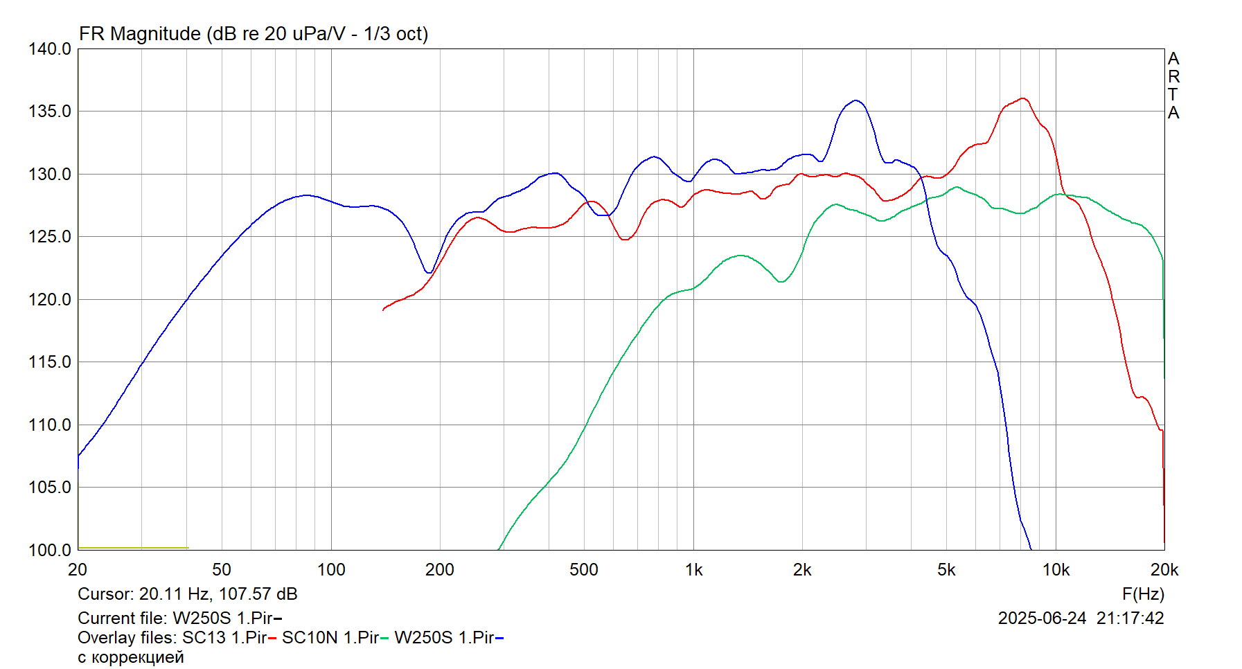

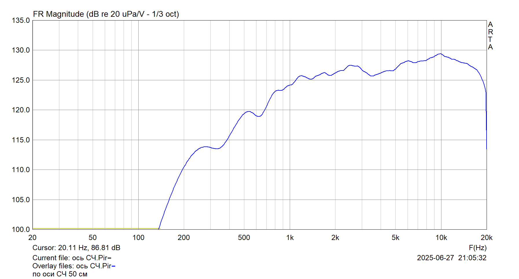

Уточнённые АЧХ тройки резвых Визгатонов )))
50 см, по осям, АС вытянута подальше от угла, без файла коррекции микрофона. Предыдущую картинку с АЧХ сжёг _inkviz
Стали на место уровни (лиловая линия , похоже, должна идти на 0,5дБ выше, ну то такое), теперь можно говорить о файле коррекции (на глаз*) и каких-то фильтрах.
И таки Визатон приукрасил АЧХ. У НЧ динамика: есть подъём до 2к вместо степи, но сие даже лучше... У СЧ динамика: пик +9дБ вместо +6дБ (микрофон, вероятно, там имеет 0дБ на личной АЧХ, если принять АЧХ ВЧ-шника за плоскую на 8к).

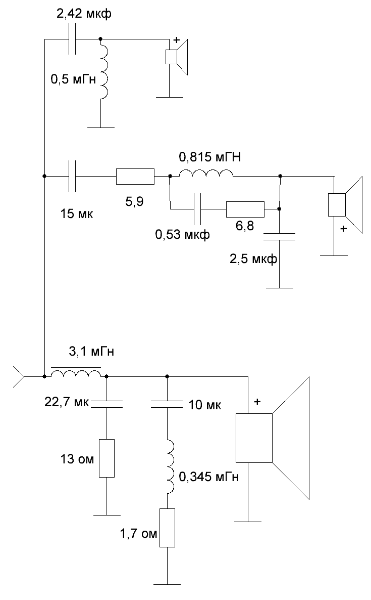

Номинал R7 на схемке не указан!
Там и r10 не указан. Вообще это обычные делитель у меня там стоят потенциометры под отвёртку ими удобно выруливать уровни.
Можно добавить последовательно СЧ катушку,зашунтированную резистором (или контур LCR на частоту 3кгц, как в 15АС-1)

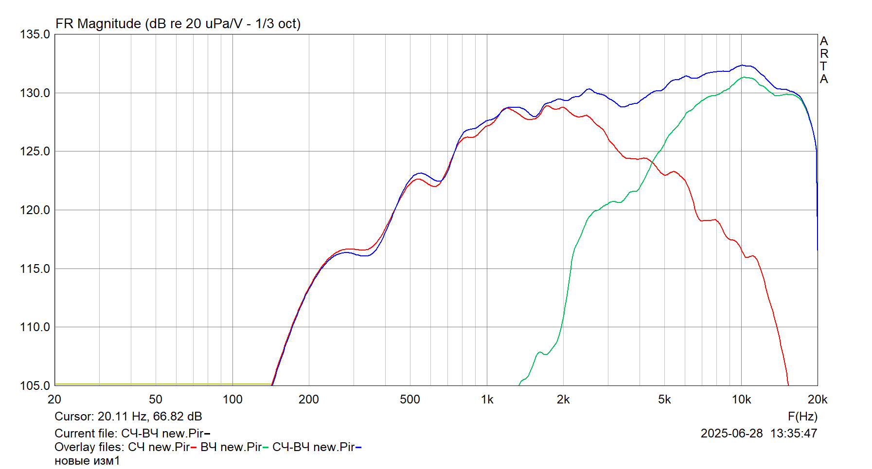

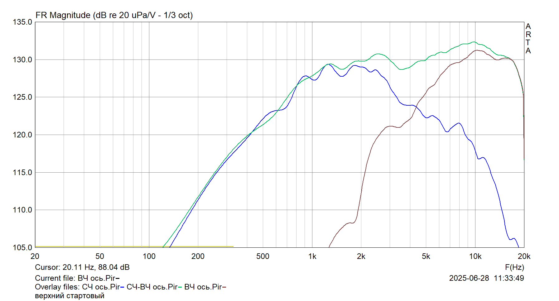

На сегодня, 13.00, получены АЧХ стыков:
СЧ полоса требует вмешательства на верхнем стыке.

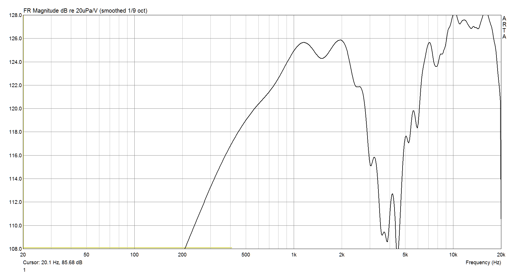

Update: Яму на верхнем стыке (4кГц) даёт выдвинутый (относительно СЧ динамика) ВЧ-шный динамик. При переходе на ось СЧ динамика, с расстояния 50 см, АЧХ суммы СЧ/ВЧ такая:
А "нефаза" дала яму 3,5...4,5 кГц -15дБ от нормальной полярности. В 1/9 октавы, 2дБ/клетку по вертикали:
Посему, для сохранения приятной разницы фаз на стыке, для прослушивания в ТП дадим наклон передней панели АС назад на 6 градусов. А для сведЕния стыков точки под микрофон смещаем вниз.
СЧ полоса требует вмешательствана верхнем стыке.
А "нефаза" дала яму 3,5...4,5 кГц -15дБ от нормальной полярности. Посему пробуем дать наклон передней панели АС назад на 6 градусов.
Дядя Коля, у вас одновременно и у басовика и у пищалы яма на 4 килах. Дабл трабл, так сказать. Это не радует.
У среднечастотника, Вы имели в виду. Там показаны суммы НЧ+СЧ и СЧ+ВЧ, каждая - из своей точки, оптимальной для стыка.

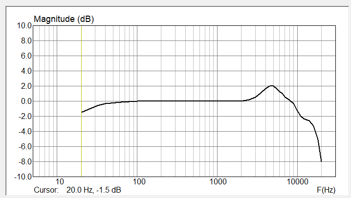

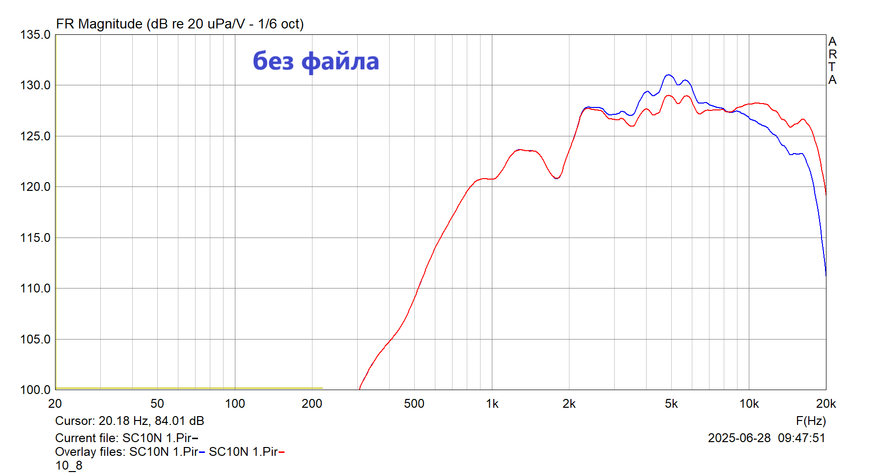

Молодёжь, там файл коррекции микрофона работает, а он сочинён на глаз по АЧХ SC10/8:
Его влияние:
Почему-то мне не захотелось лезть файлом ниже 3к, тем более, что "синусоиды" 1,5/2/2,5к на АЧХ СЧ динамика и близко нету.
Что сия свинусоида делает на АЧХ нормального купольника - мен бельмым, динамик установлен фланцем спереди передней панели, не вровень. Но вряд ли так фланец напакостить может. Или - может?
Актуальный верхний стык, работаем )))
В ТП зона 10...20к у ВЧ-шника будет выше на 1,5дБ, чем в точке, где измеряем верхний стык, проверили!
Небольшой прогрэсс:
Диапазон совместного (10дБ) излучения 2,5 - 9 кГц (многовато будет)
Согласен. Учитывая специфические условия работы (по длине комнаты, 4,5 м до слушателя _grust), сужение ДН пойдёт на пользу, можно повышать частоту верхнего раздела. Но СЧ-шник дуреет выше 5к... Не размахнёшься.

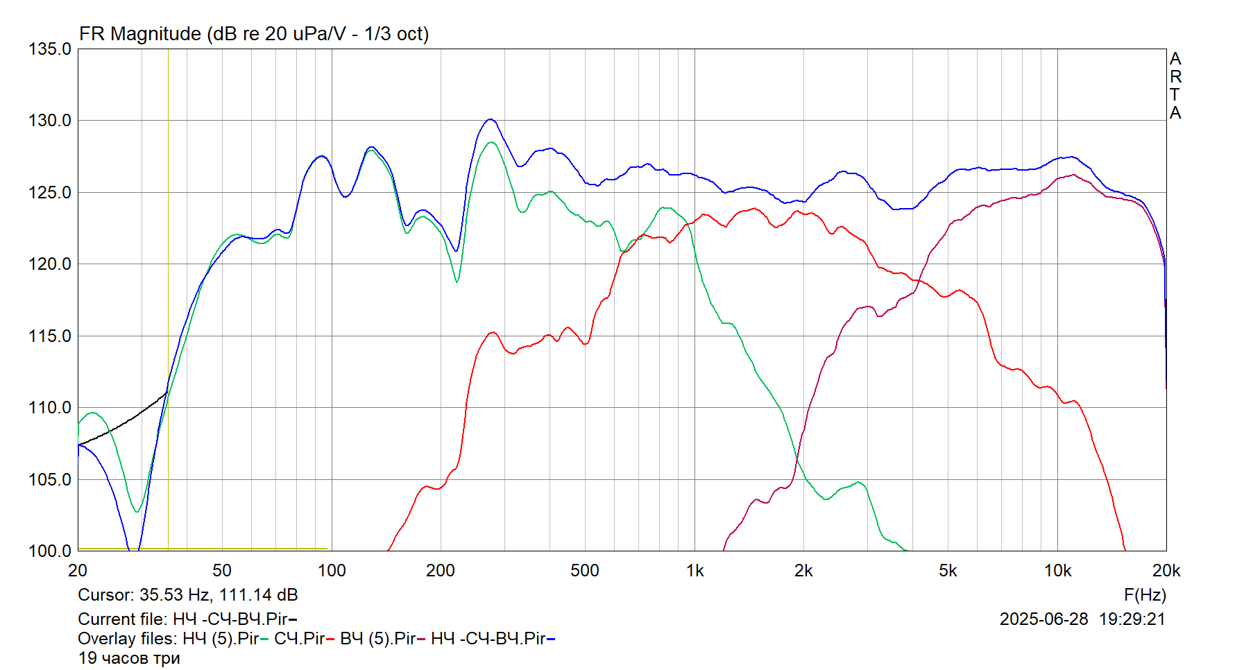

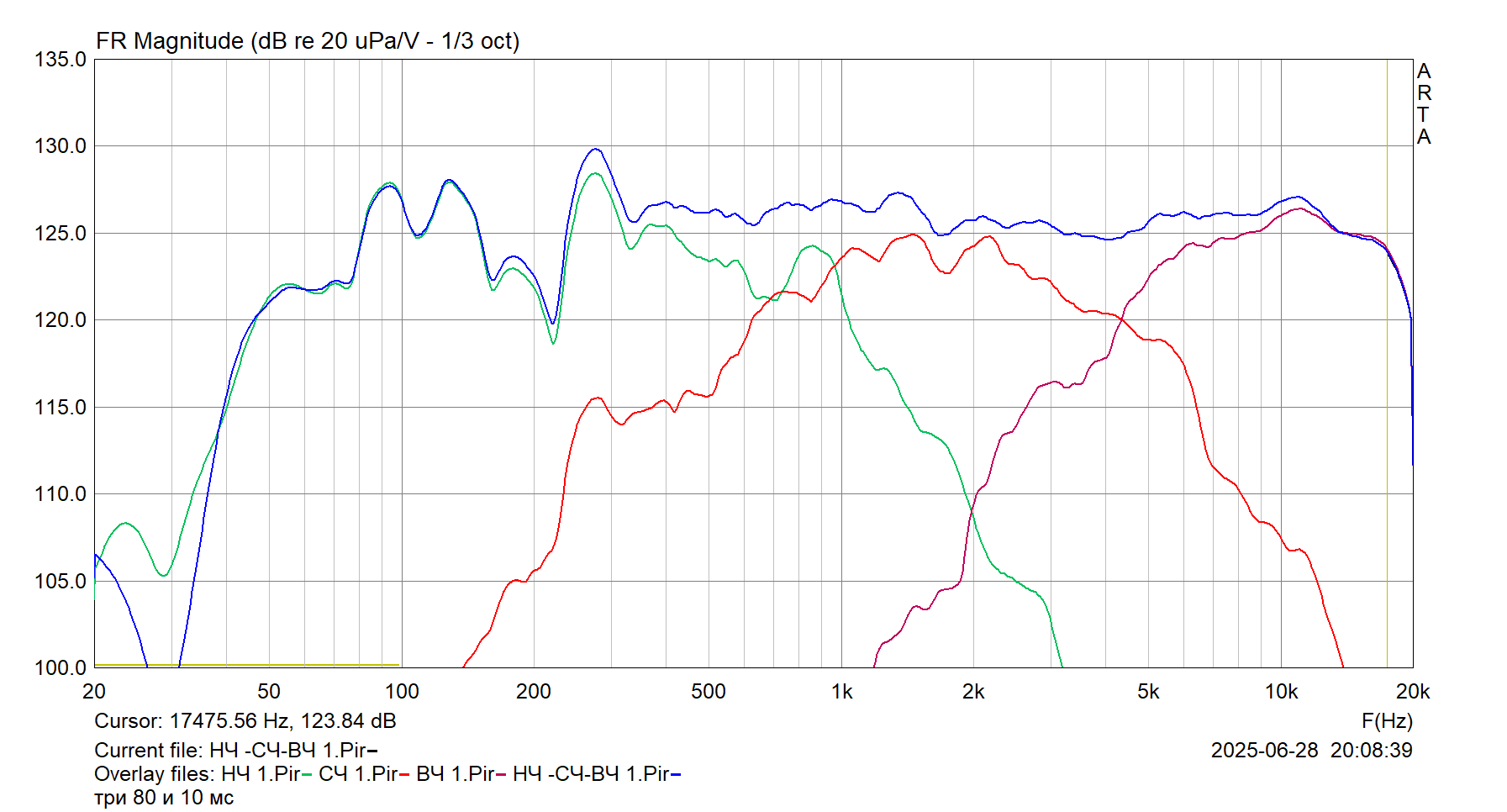

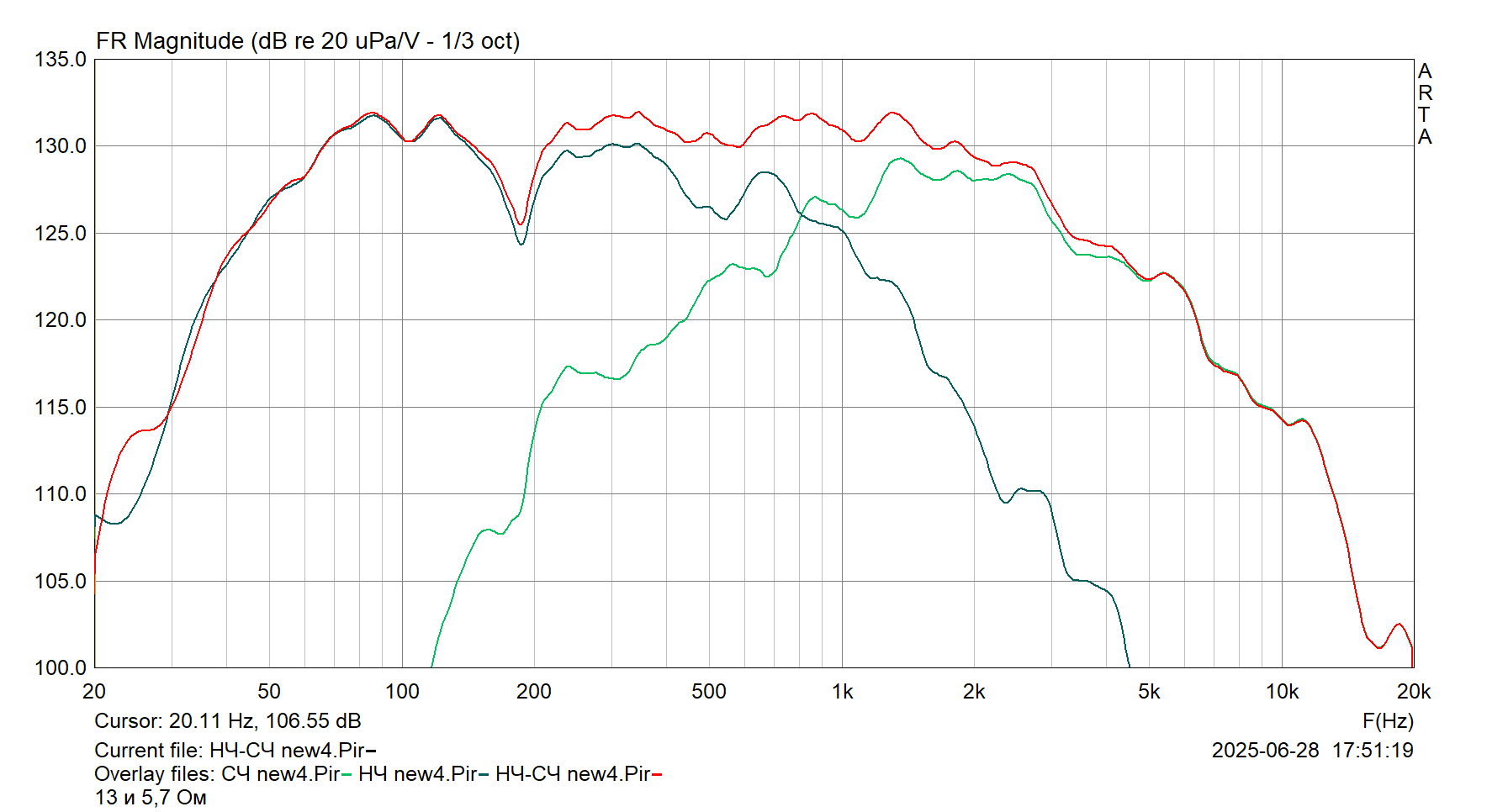

Актуальный нижний стык с 50 см посерёдке между СЧ и НЧ динамиками, 80 мс окно. Гасящий резистор в ФСЧ достиг значения 5,7 Ома.
Актуальная картина (после некоторых изменений) трёх полос с 1 метра по оси СЧ динамика, 80 мс, акустика помещения очень плохая (ни одного ковра, из мягкой мебели - один диван на всю комнату):
Придётся дать откат к предыдущему варианту ФНЧ и ФСЧ, не туда занесло. А с 50 см вроде ничего было.
Последняя, лучшая, версия:

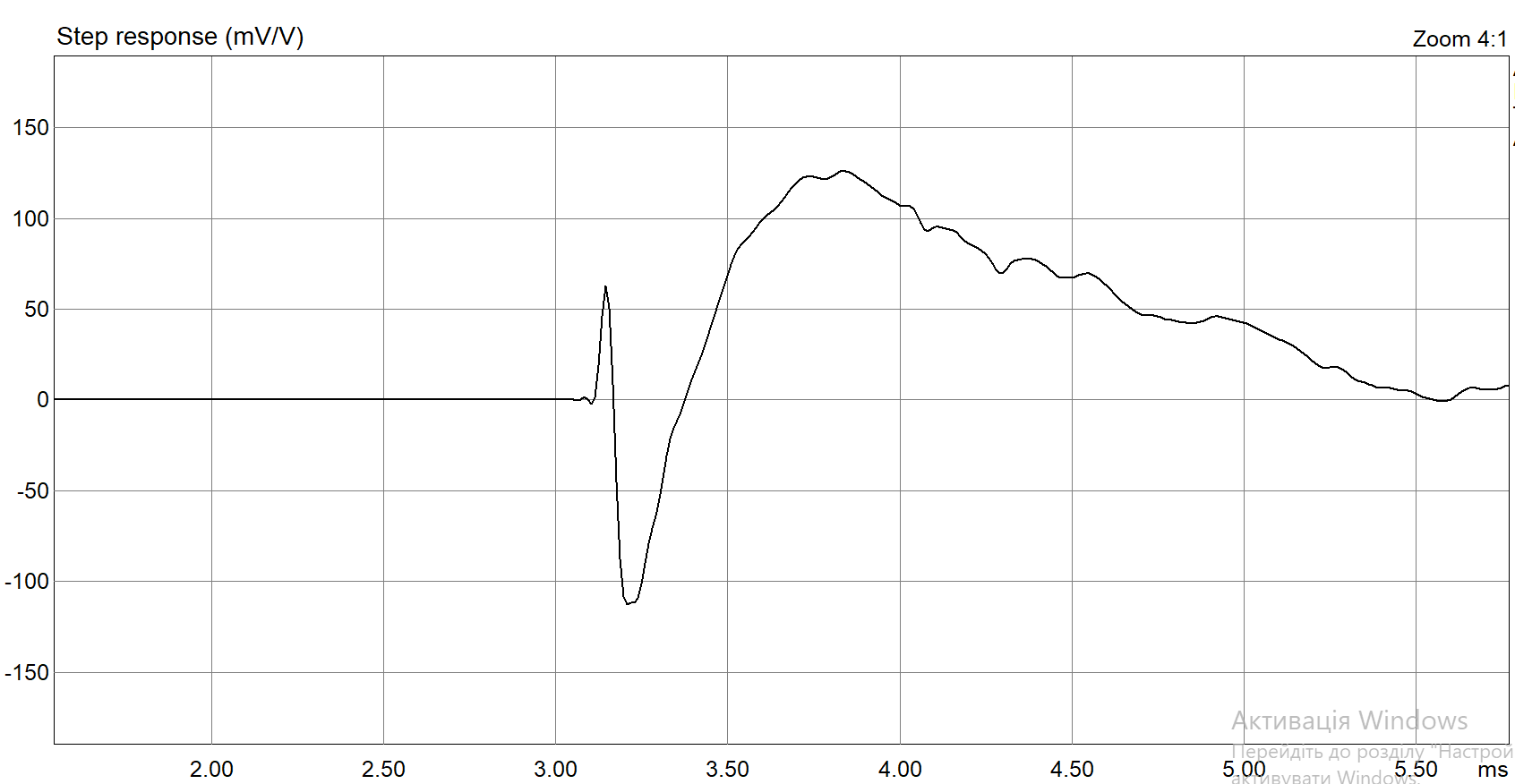

ПХ последнего варианта, "расслоение" 750 мкс, ничего не поделать.
Актуальная последняя схема:
Только конденсатор в ФВЧ равен 2,7 мкФ.

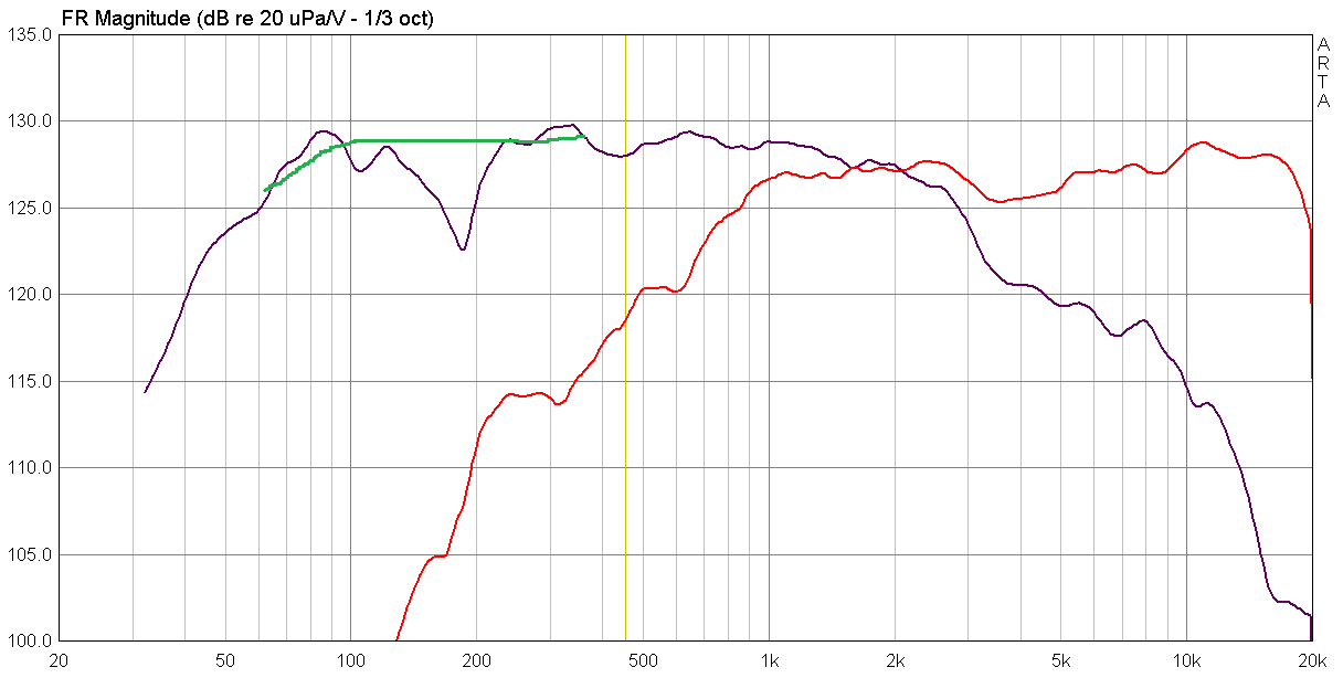

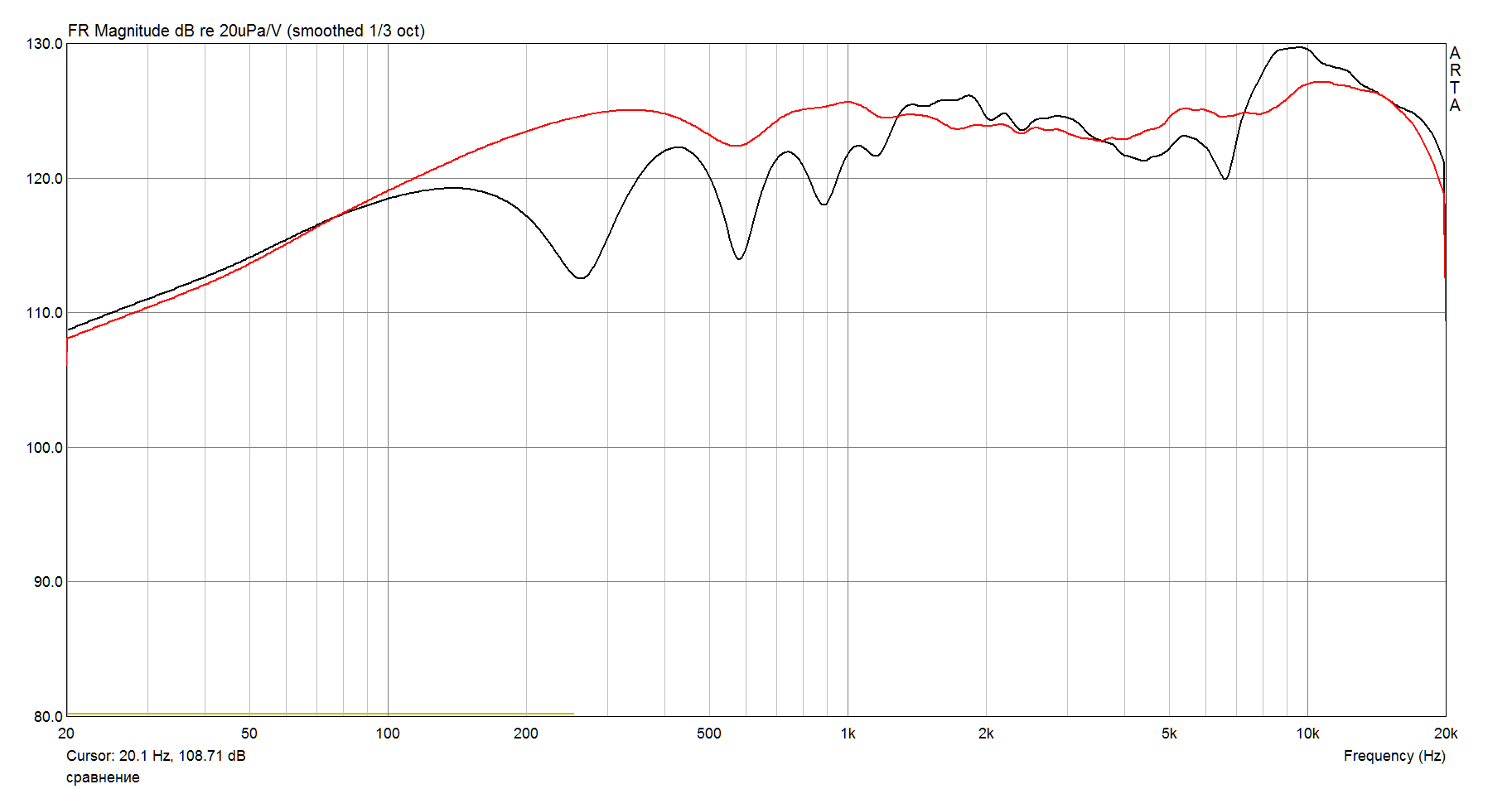

Сделал сравнение двух АС, поставив их рядом, по оси СЧ, дистанция 1 м., одна с фильтром от уважаемого гуру Николая, вторая со старым последовательным фильтром, не трудно понять какая кривая к какой относится_hm_
Незавидная судьба у владелицы черной АЧХ, ее, похоже, били по спине разными тупыми предметами, от ножки стула до бревна.
Похожие частотки есть и у меня, на примере трехполоски с двумя вариантами фильтров, последовательным по Ниваге и параллельным по Шорову. И тоже угадайте. которая ровная, а на какую без слез не глянуть.
Нее, не били её ни чем, просто с любовью был поставлен последовательный фильтр без каких либо настроек, спаян и поставлен_da , кто ж знал что любовь окажется зла
