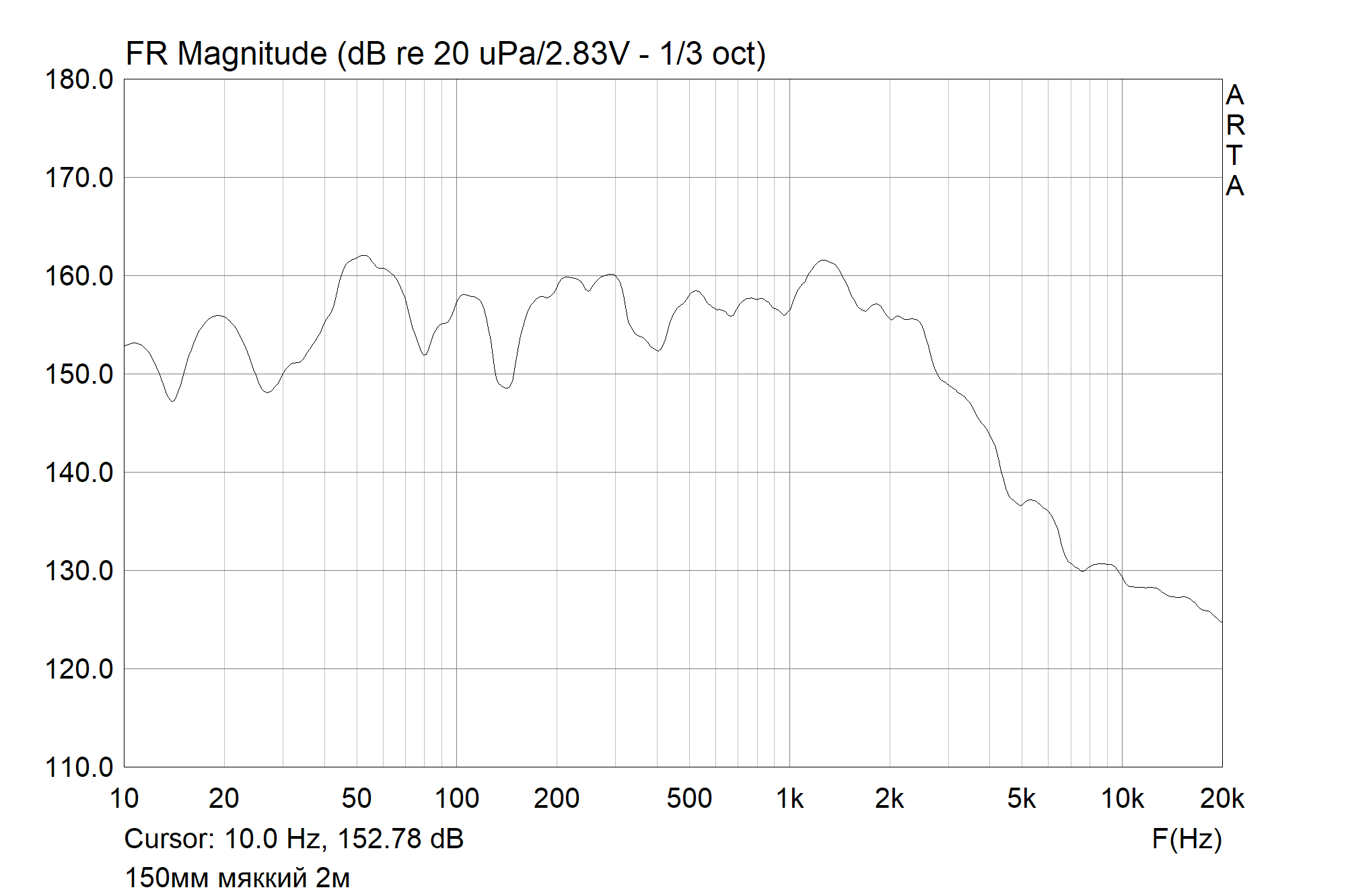

Если на полуметре отдача НЧ и выше почти вровень, то непонятно, почему на дистанции уровень 20-герцовой полки присаживается децибел на 10. Видимо, сказываются потери от дифракции.
Кто сказал что просаживается?
нет такого.

Открою двери в коридор, врежу фазик на 27 Гц и отрапортую: по уровню -10дБ относительно 100 Гц полоса, скажем, 25Гц. С 75ГДН в мебели.
Но надо ли? ОргАн слушать? Всё больше инструменталки... А сия дура в комнате 15 Гц качает. Не кажется ли Вам, что, уменьшив диаметр большого ПИ, можно получить более оптимальные характеристики. Скажем, быстрее отклик и ровнее от 30 до 100, а на 20 Гц внимания не обращать. Кто-то упоминал про любимые 30...40 Гц в полный рост. Сэм-восэм, но нэ дэсат! (С)

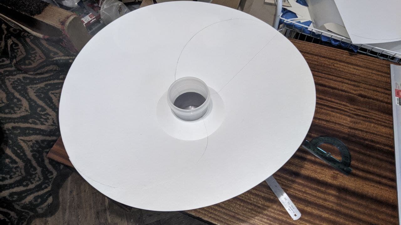

Задолбался я этот инь-янь собирать)))
Но вроде получилось.
73гр вес
Жесткость вроде есть.
тепрь дело за подвесом. Изначально планировал из этой же бумаги гнуть, но сейчас не уверен - ну очень жесткая.

Чем покрывать будете, Андрей?

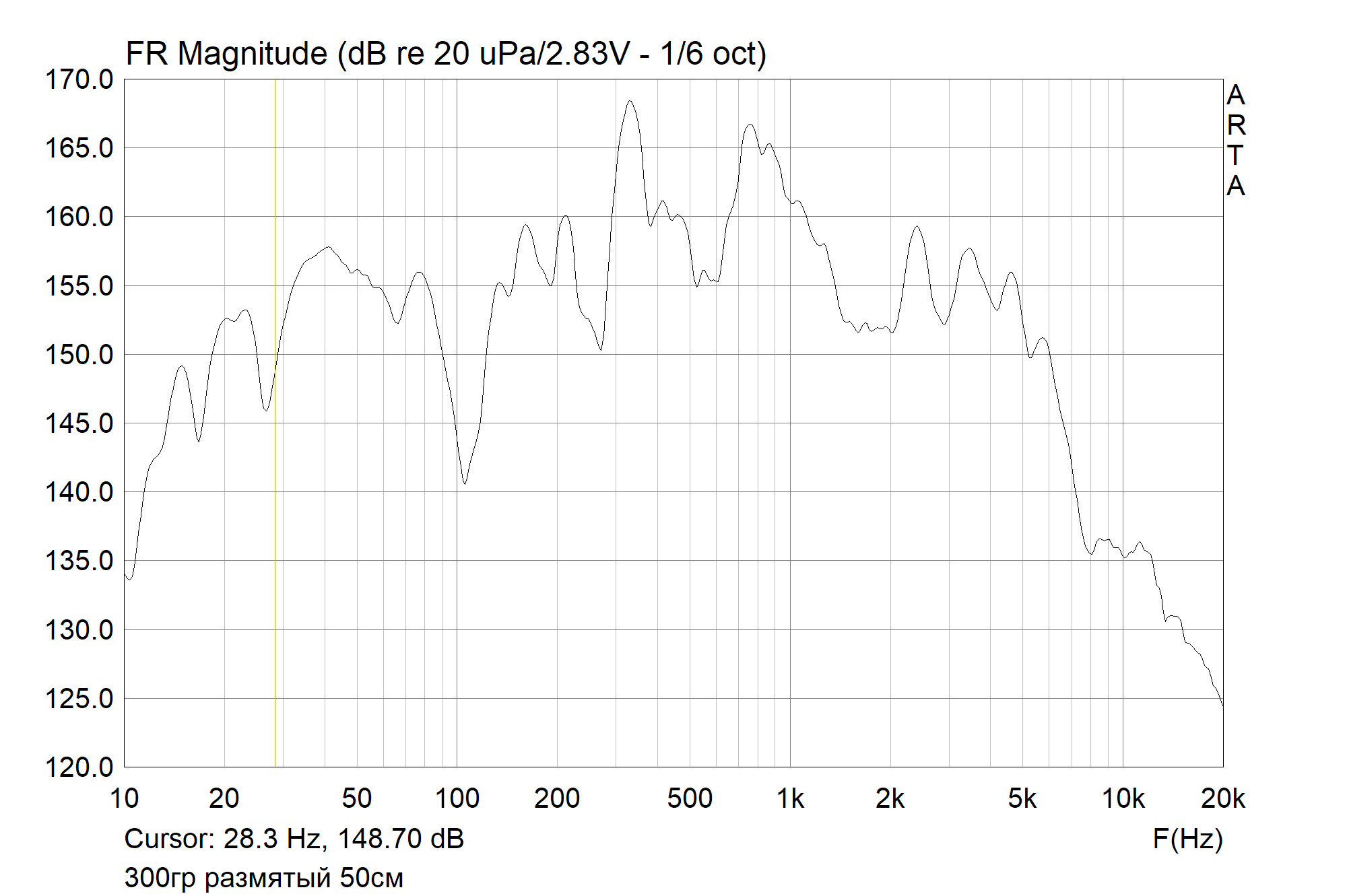

никак не могу резонансную понизить что-то...
Весь вечер слушал 4й прототип.
Чуть не хватает самого низа, но в целом бас приятный, плотный, живенький такой... не знаю как описать.
Завтра сделаю "компот": диффузор из 300гр бумаги, подвес из 200гр. Надеюсь, будет то что надо.

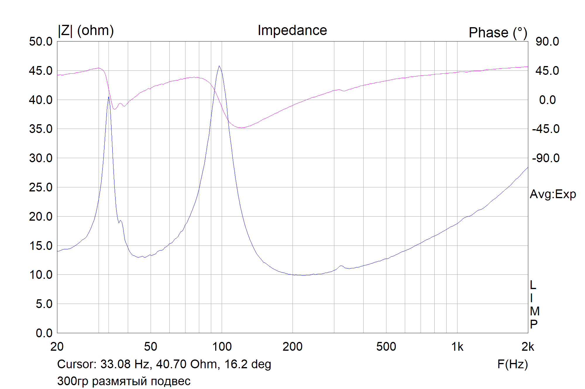

Получилось вроде что-то приличное почти:
Маленький взбрык у левого горба - от подвеса. Правый горб чистенький - раньше были резонансы диффузора там кучей, теперь красота)))

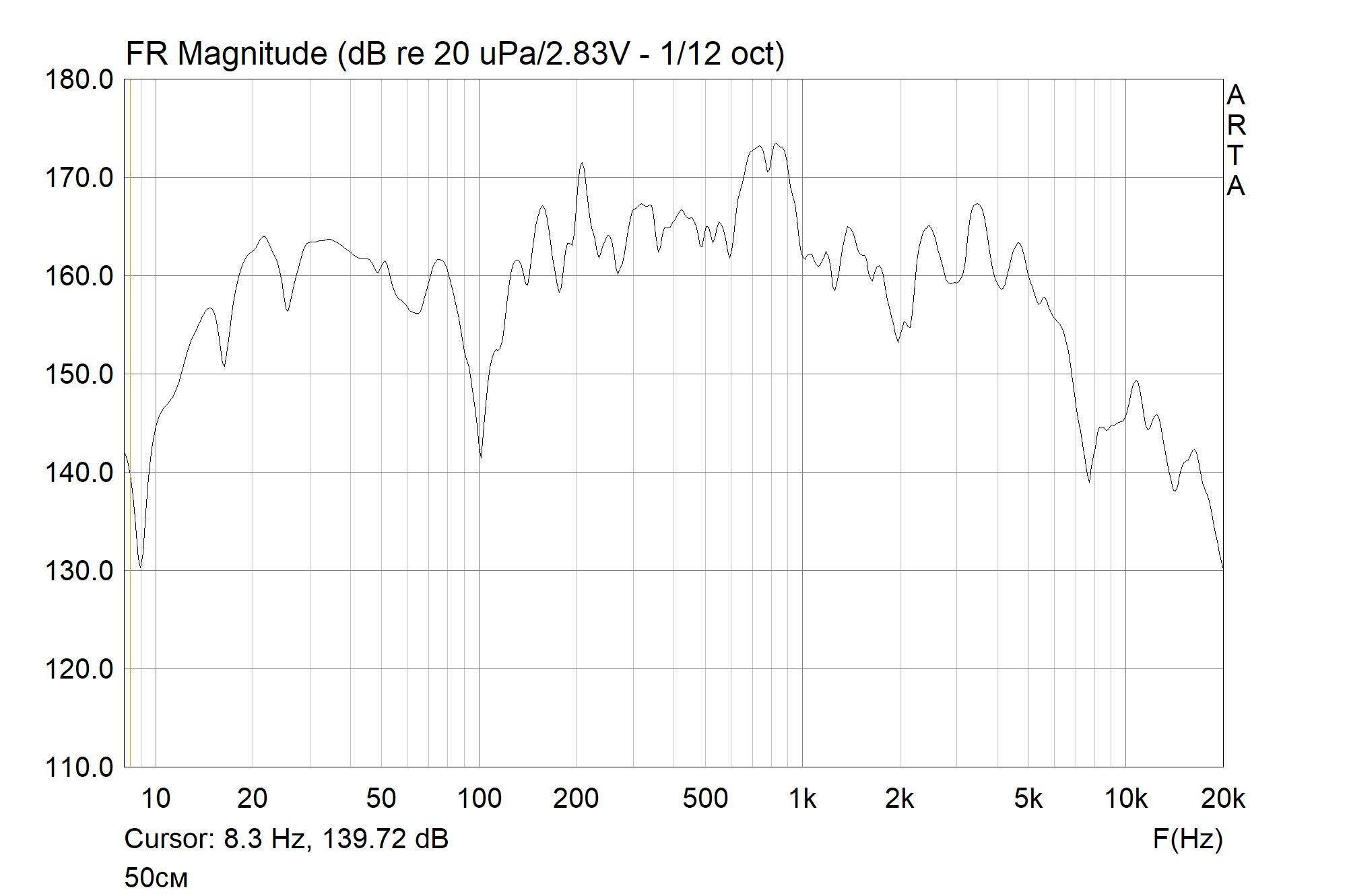

Допилил вторую колонку.
Больше вего радует повторяемость.
вот обе на графике, 50см.
Думаю, на этом остановлюсь.
