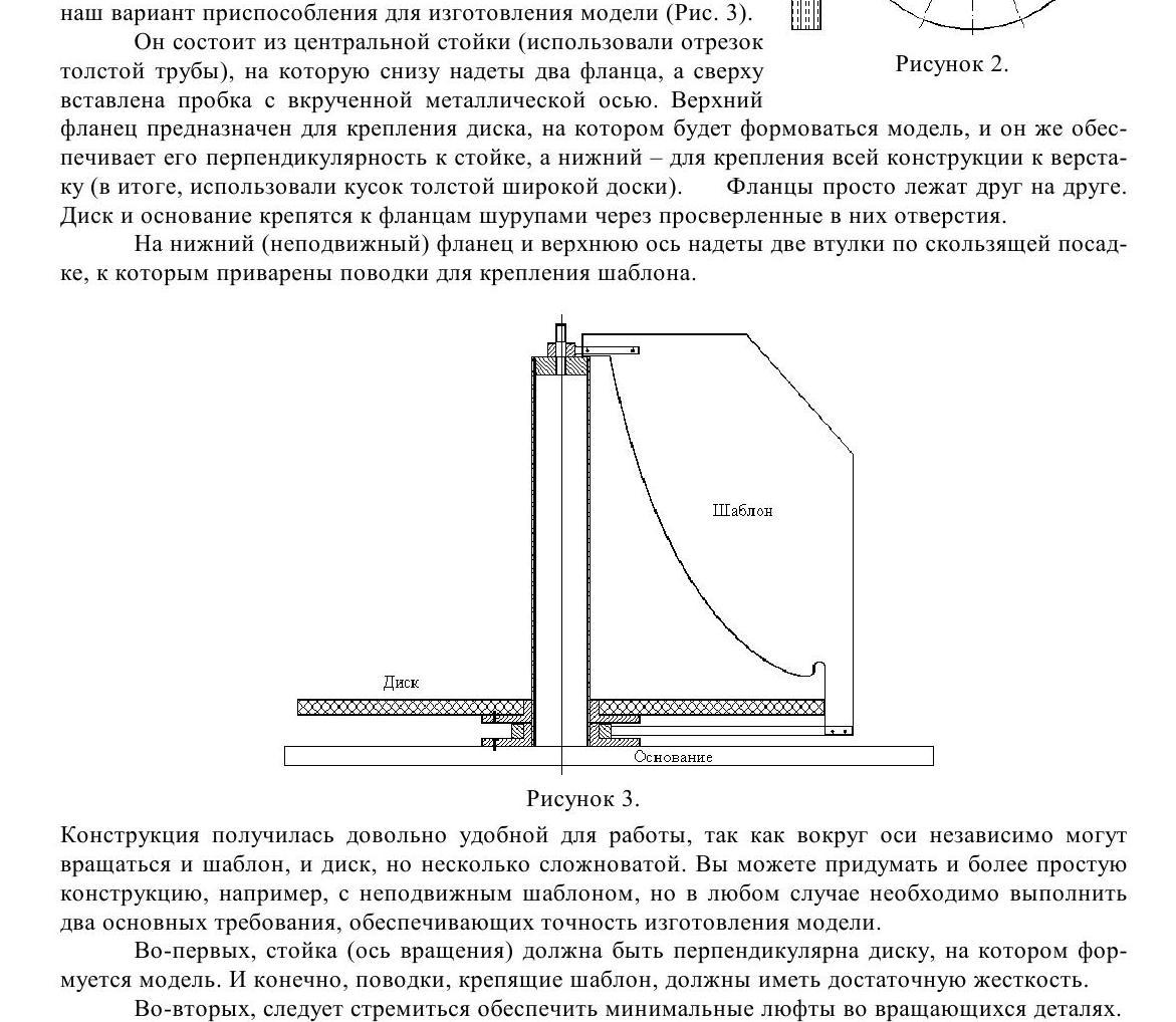

Я пропитал исходный диффузор нитролаком в 3 слоя и залил гипсом. Вам же можно из гипса изготовить методом циркуля и лекала.
В центре стержень, вокруг для заполнения выложена из камней "пирамида", поверх покрывается гипсом. Гипс разглаживается лекалом, что вращается вокруг оси стержня. Важно чтоб стержень был достаточно жесткий и лекало не гнулось. После покрывается водотталкивающим.
Это так, из головы поток мысли.
Но самый жёсткий вариант диффузора это просто конус, а ПИ используется лишь на низу, где чисто поршневой режим и не надо заботиться о плавном переходе в зональный. Так что надо ли возиться со сложным профилем?
Из статьи Е.Карпова об изготовлении рупора из папье-маше. Тело максимально наполнить деревяшками, остальное - гипс.
