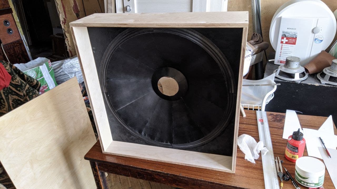

Камера из 3го прототипа, только увеличил объем до 5.5литров.
Появилось подобие конуса)))
Завел 4й прототип.
Самое главное - повторяемость некая есть.

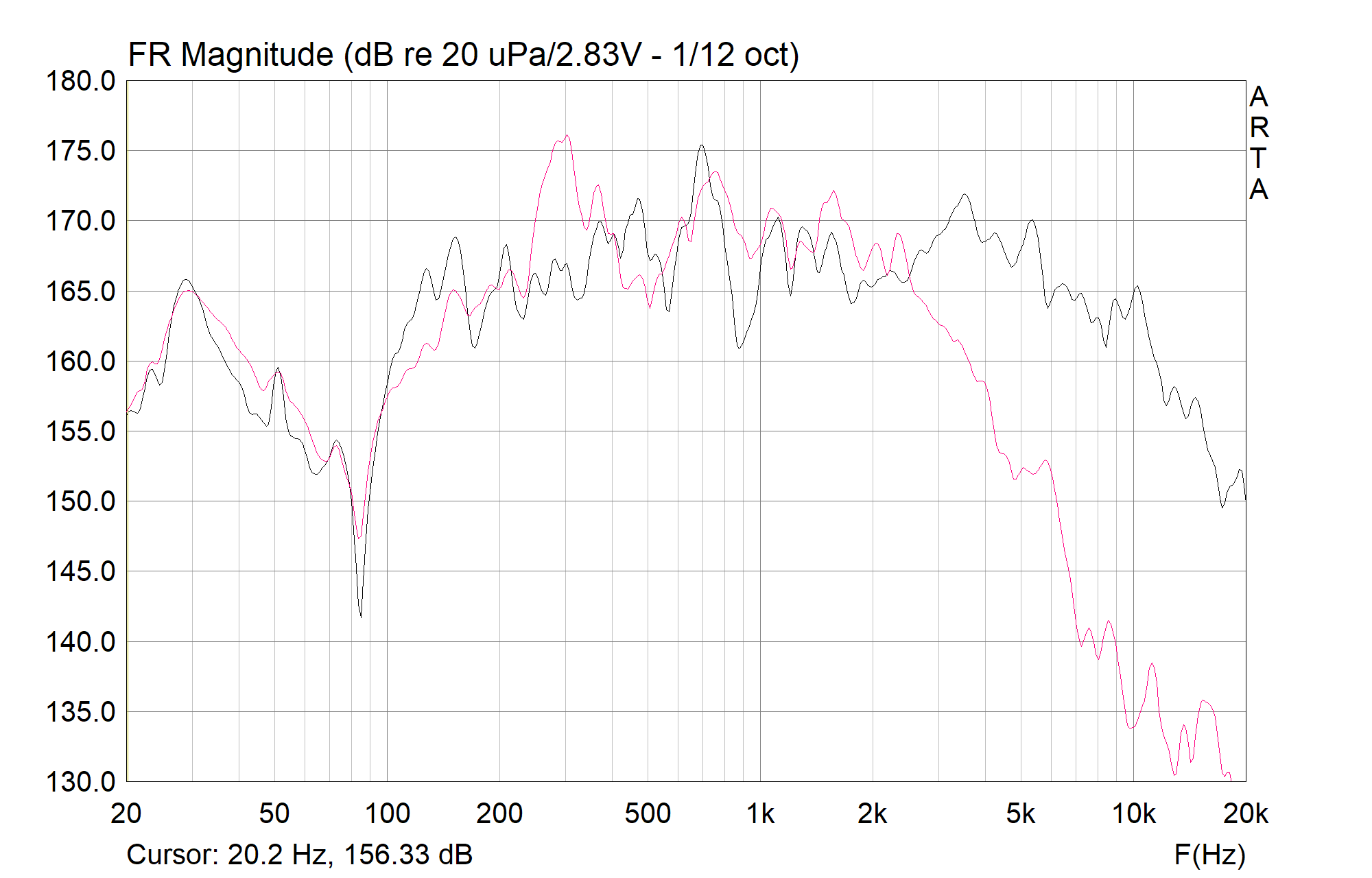

(динамики разные, поэтому наверху отличия)
Осталось обобщить, связать, прийти к консенсусу. Что к чему, зачем и как?
Как думаете, испльзовать для камеры пластиковый тазик
Да вообще супер! Где ты только такой нашёл? Я все окрестности прорыскал в своё время, чтобы хоть что-то подходящее найти... Вот и пришлось бумажную трубу заказывать.
А 310 мм войдёт между отверстиями как в оригинале? Или ты если будешь окончательный вариант делать, то так и оставишь на "растяжках"?
в Озоне
нет, но там же бортики, подрезать и будет близко.
нет, буду сплошную морду.

Как думаете, испльзовать для камеры пластиковый тазик - дурная идея?
Доброго времени суток!
Андрей, Игорь, идею с горшком-миской я пробовал на своем прототипе в начале своей конструкции.
И нашел в OBI целую кучу пластиковых горшков для цветов. Там куча подходящих форм и размеров.
Но его жесткости и и толщины стенок маловато. Так что не камильфо.
Как вариант можно трубу с звуко-поглощающим покрытием или что-то подобное. Я сделал массив из колец фанеры.

Собственно потому и спрашивал войдет - не войдёт. У меня на 18" между отверстиями фронта вписалась только труба на 210 по внешнему.
у меня 265 - и это близко к оригиналу должно быть. Но можно еще подвигать.

Как крепить будешь? Придумал?
кольцо из фанеры внутрь.
усиливать надо.
у меня сейчас из жести, очень жестко, но не люблю вот все это резать, заусенцы все эти...
Буду думать еще.

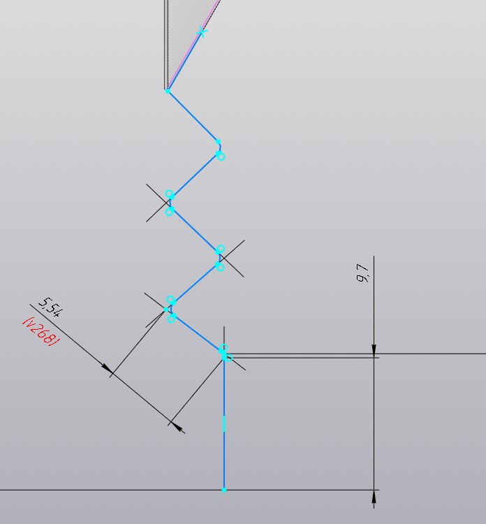

И как формировали бумажные подвесы?
Как бы проще то описать...
черчу сектора, линии сгиба продавливаю на силиконовом коврике, сгибаю.
для внешнего 540 черчу радиус 320мм, но можно еще увеличить, при сгибании радиус уменьшается.
профиль примерно такой:

Андрей, все понятно, кроме одного.
Сектора выклеиваете на форме или просто просто на весУ?
И с подвесами, на фото у вас вроде всего 4 сектора подвесов, или я не то вижу? Или их столько же сколько и секторов - 10?
на столе - оно же плоское при склейке.
да, именно так, от доступного размера бумаги плясал. В идеале бы одним куском все...

Чтоб не скучать. Нашел удачное место для снятия АЧХи
с 50 см, без экавалайзинга и фильтров:
3,400
274,513
2,604
