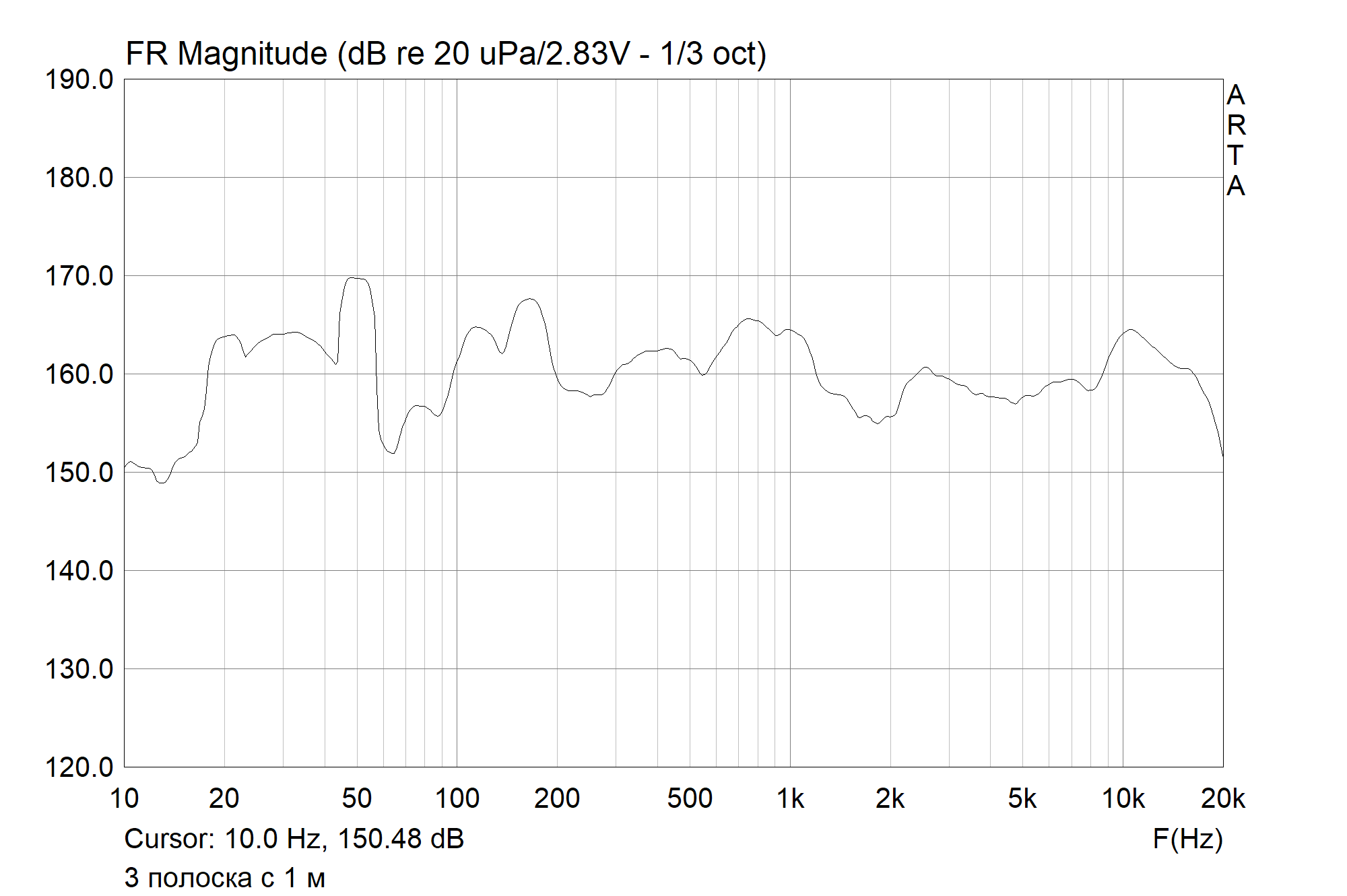

вот такая АЧХ эрзац-3полоски))) с 1м

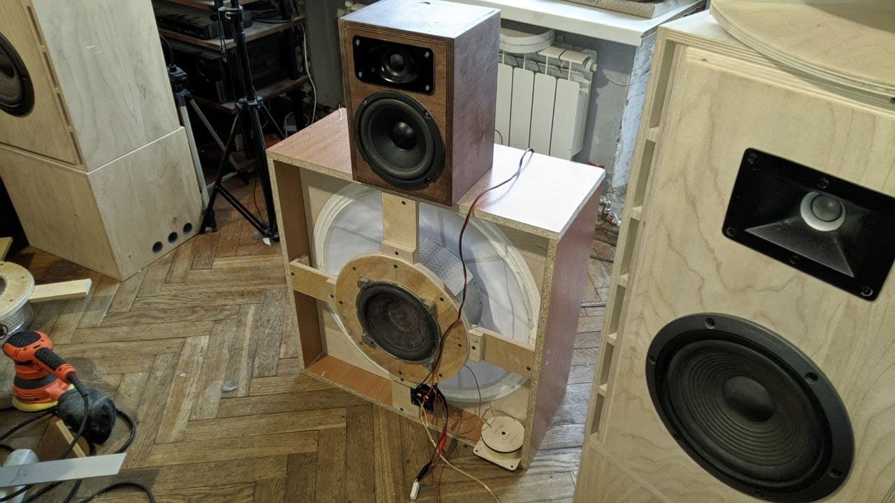

Видимо буду собирать 4й вариант, полуфинальный (а может и финальный)
Сижу переключаюсь между основной системой и альфой...
Шайтан. от одного 8 дюймового в альфе баса практически столько же как от 2х 10дюймовок в бандпассах... Моя любимые 30-40гц в полный рост.

Смотрите. Обычная ямища на ачх, у колонок с шириной морды в полметра , базируется на 150 Гц. Ваш лопух в ящике на 80 см (на глаз) дал дырку уже на 80 герц, а ниже ровно до двадцатки. Да супер.
Ой, идея несложна. Я её прочухал в 2000-м, когда нес со склада в комнату лист стеклотекстолита и тюкнул по нему кулаком. И услышал удар грома. Площадь , вот что главное в басе.
Альфа- там тот же лист с кулаком в него, но в роли кулака басовик поменьше, который толкает лопуха своим тылом . В итоге два отклика , один чисто бас, второй мидбас, подхватывающий выше. И если уровни подобрать, да комната навалит- получите сверхскоростной саб от двадцатки.
Однако проект движется в правильное направление!

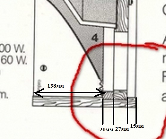

А подскажите пожалуйста, на каком расстоянии от фронтального края находится внутренняя панель с большим ПИ? Или все размеры в круге
Игорь, пожалуйста, лови.
у меня 60мм
Нарыл парочку 10гд30, попробую с параметрами дина поиграть. Что-то мне подсказывает, что надо Vas поменьше в альфу
По конструкции, объединение двух пассивных излучателей является аналогом механической системы динамика, в которой меньший ПИ выполняет роль центрирующей шайбы и звуковой катушки. Роль звуковой катушки выполняет пневматическое давление развиваемое установленным НЧ динамиком. Одна магнитная система осуществляет движение двух излучающих поверхностей. Если не ошибаюсь, то у НЧ динамика должна быть мощная магнитная система и маленькая добротность.
Ишь, наворотили)))
По моему мнению, основанному на поведении системы, склоняюсь к тому, то это частный случай оформления с пассивным диффузором. Просто объем малый, масса ПИ большая. Получается дин в корпусе играет свое, ПИ - свое. И надо их совместить. Почему и хочу более "утюгообразный" главный дин сделать. Чтоб и добротность была низкая, и Экв. объем небольшой. Тогда может быть удасться сократить ямку между эффективными зонами НЧ и ПИ.

У моих Альф, последний вариант, однако 70 мм между внутренней стороной фронтальной панели и до панели с большим ПИ. 18" обязывают быть дальше из-за диаметра камеры. Уже разбирать не стану, чтобы сузить камеру со стороны большого ПИ. Проще новые сделать.

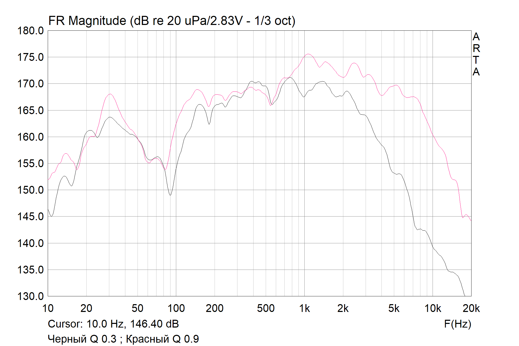

Поставил стоковый 10гд30 на феррите. Добротность около 0.9 (Как это вообще выпускали?)
Как, как - так и выпускали :)

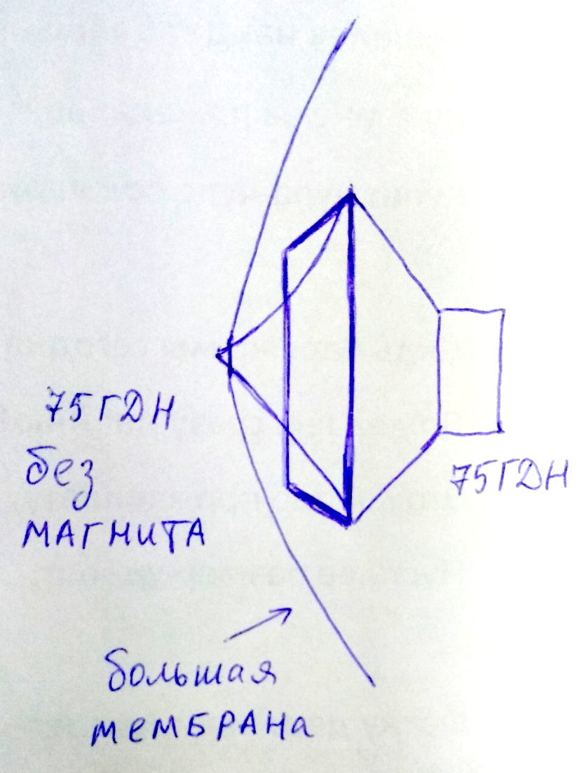

Вспомнил что делалась НЧ секция на двух динамиках типа 75ГДН мордой друг к другу, если здесь сделать также? Один целый на раскачку, а от второго корзина без магнита с диффузором который как в Альфе прикреплен, минимум воздуха между диффузорами на сжатие-расжатие будет
А почему бы просто на диффузор 75ки не налепить большой лопух?

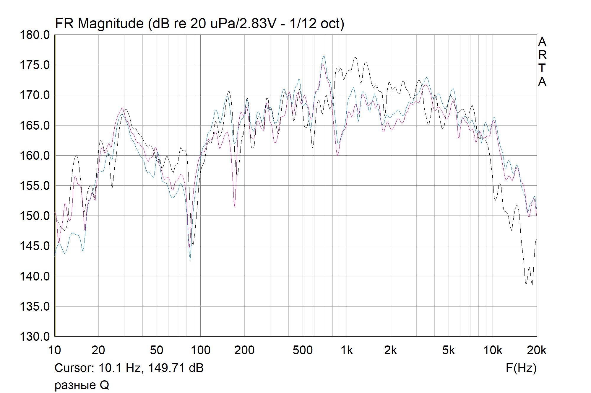

Долго мучал динамики с разной добротностью и разной резонансной. Вывод - альфе пофиг и на то и на другое)))
Тут ( в Альфе) резонансная система.
как то так:
