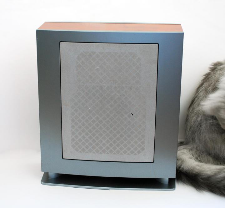

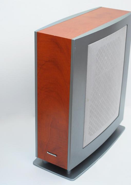

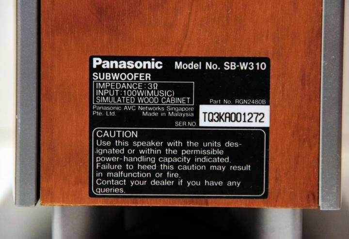

Увидел фото пассивного сабвуфера Panasonic SB-W310, интересно не такая же конструкция у него?
Alpha Открыта со всех сторон, а тут закрыто. Что за сеткой- не понятно.
Попадался Пионеровский саб автомобильный. Тоже плоский, небольшого размера (поджопник) с резонатором Гельмгольца. А Панасоник этот скорей всего ФИ с выхлопом вниз. Ножки то ему на какой?

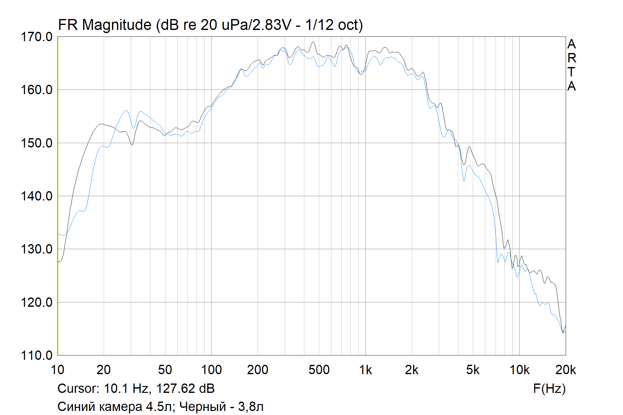

Противный резонанс на 100 Гц вроде убил хитиновой пропиткой.
Вот как влияет размер камеры:
(аннотация на графике)
26,835
12,559
Из двух излучателей тот, что пошустрее, давит другого +16дБ. И так всегда. Мерзкие измерения губят красивую сказку. В итоге во всем виноват эта сволочь АБ. Кузнечик тому свидетель.

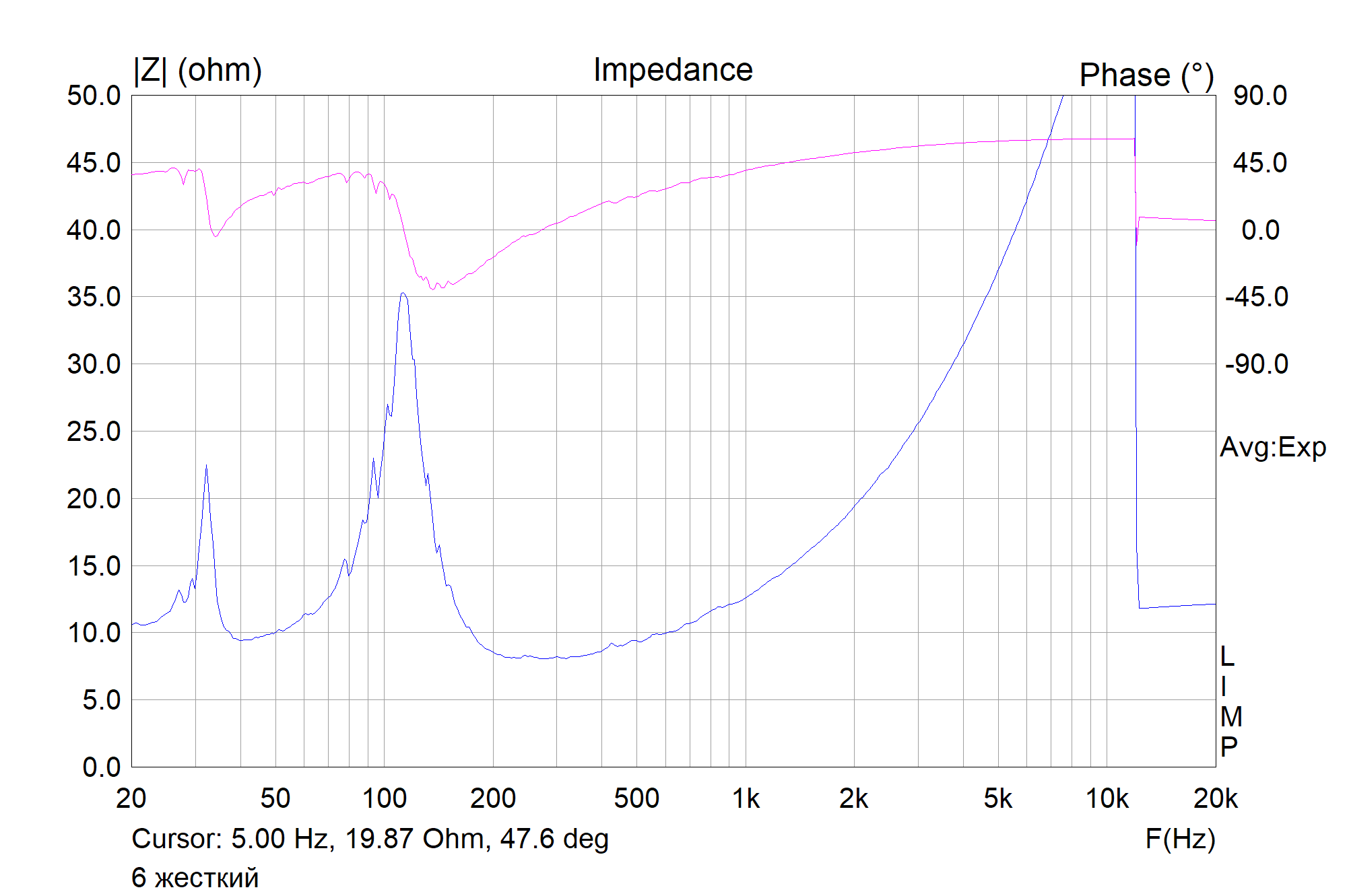

Хм
Уже близко.

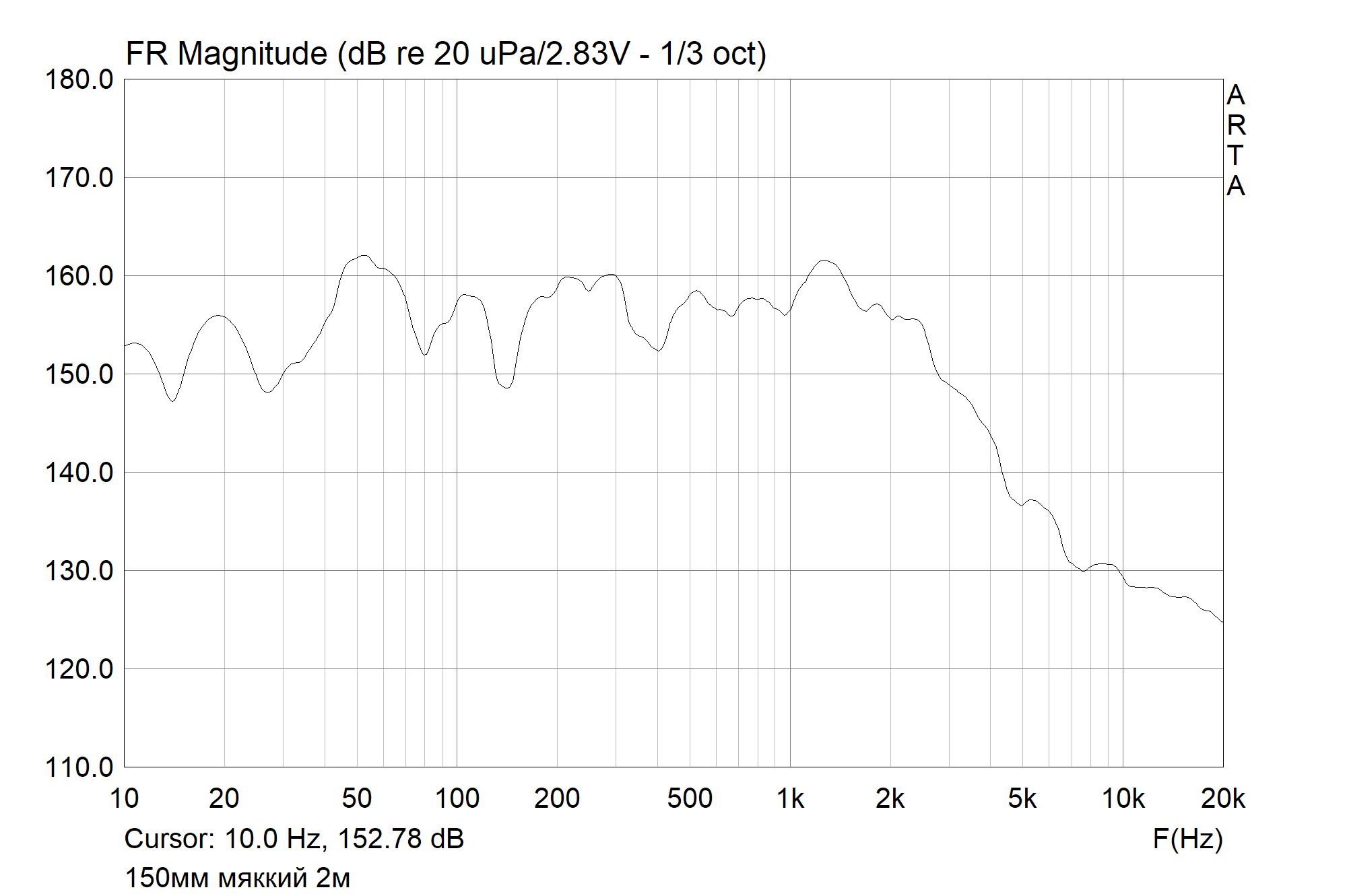

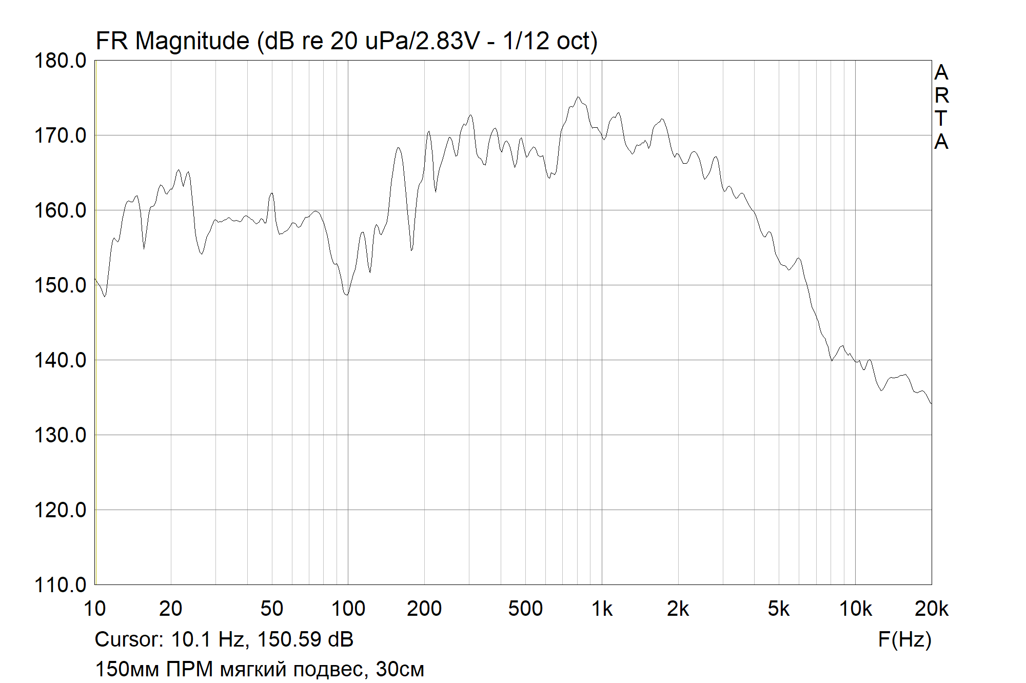

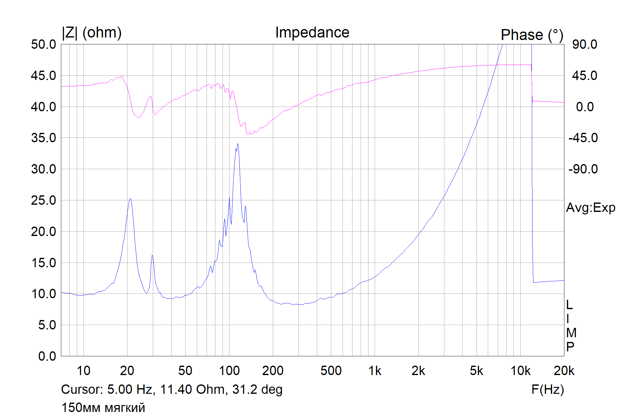

Ехаем дальше.
150мм малый пассивник, мягкий подвес, с 30см. Уже что-то приличное почти.
И еще один графичек прикольный - с 2метров:

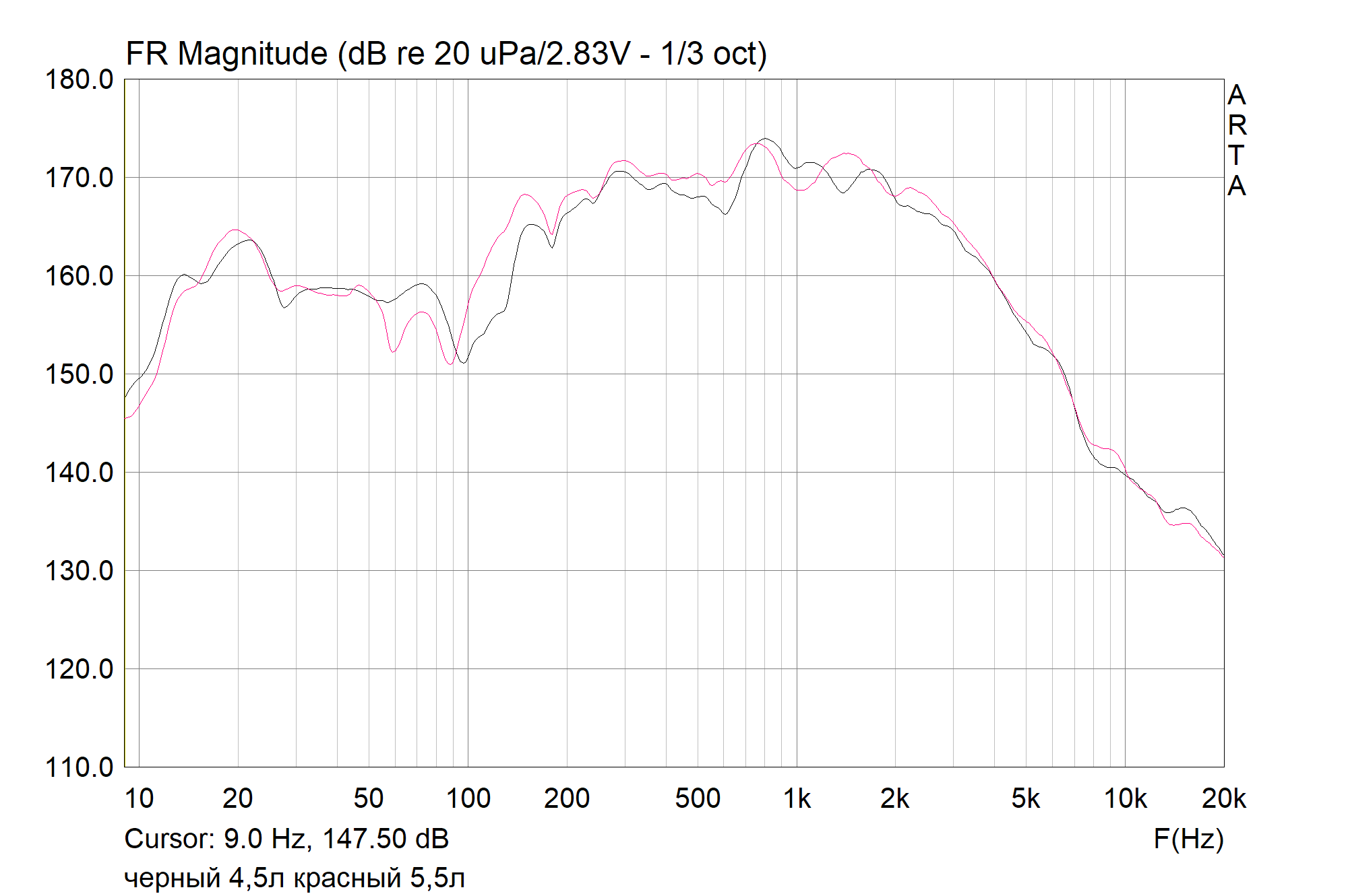

Отчитываюсь по увеличенной камере
было 4,5л
стало 5,5л
Чуть ниже спустились все резонансы, да дин чуть пониже заиграл, Отклик пассивника без изменений
Завтра поробую поднять резонанс пассивника, путем пропитывания подвеса хитином. Надо бы до 30ки дотянуть.

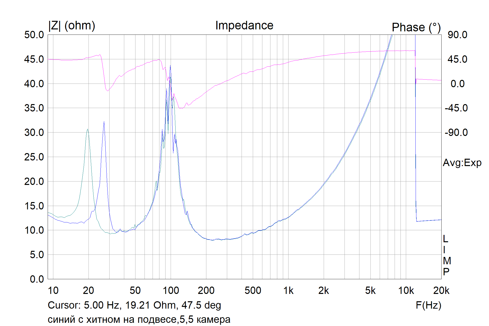

Поднял резонанс пассивника.
27 герц - близко к оригиналу.

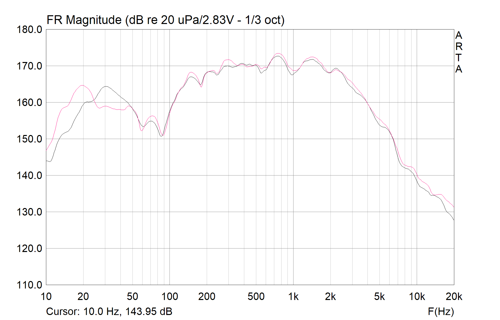

Вот такая АЧХ с 30см:

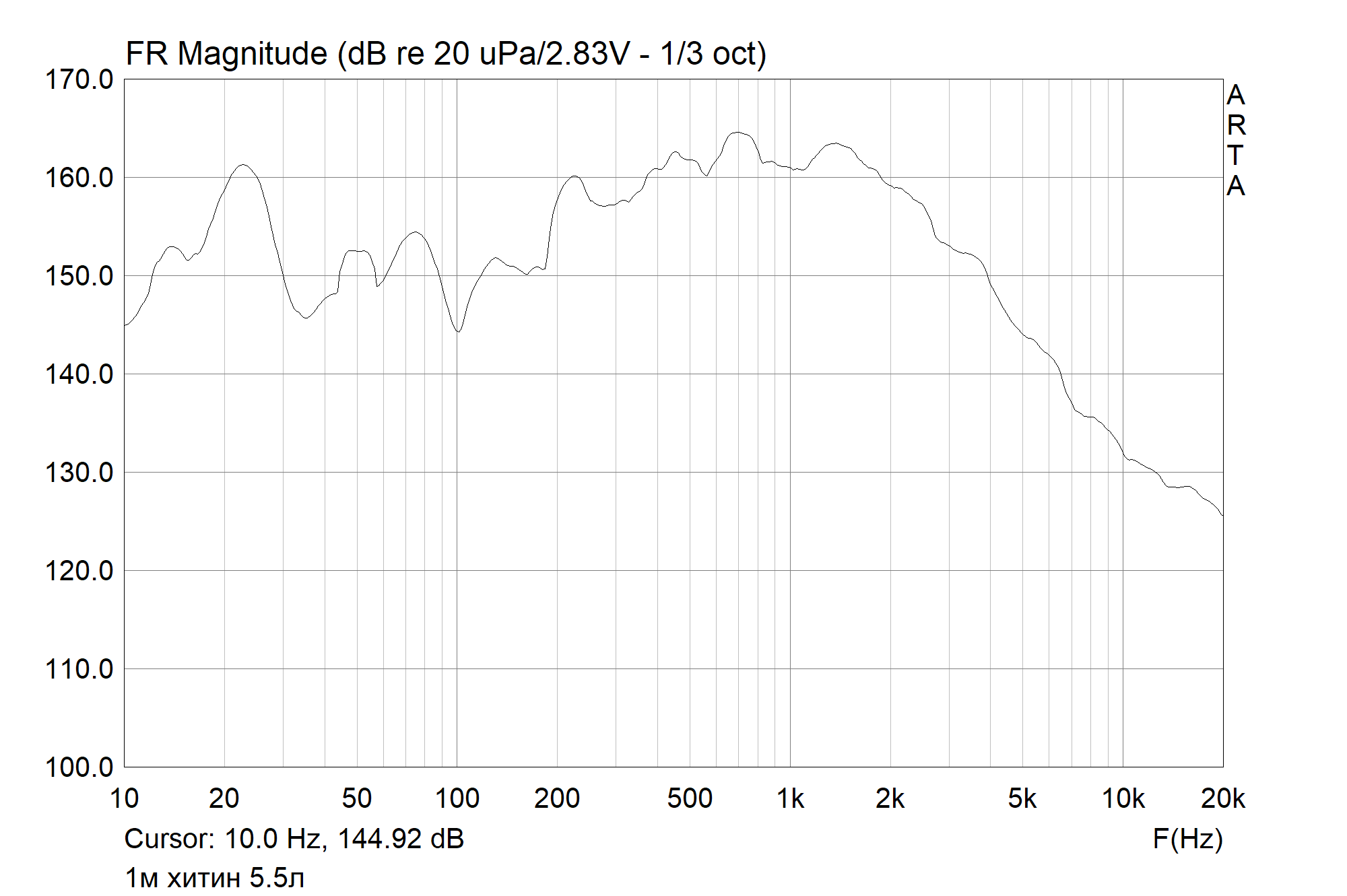

И с 1 метра
По ощущения, баса хватает с избытком.
