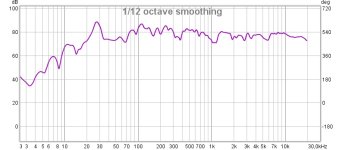

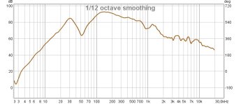

Доброго времени суток.
Нашел немного времени и снял первые АЧХ Альфы.
Условия: Акустика на полу, микрофон 1 м, на оси НЧ. см. фото.
(Сзади микрофона 1,5-2м дверь. Снял с закрытой и с открытой дверью)
Прилагаю файлы и скриншоты. Сглаживание 1/12.
По рекомендациям "трудящихся", еще сниму на подставке и в точке прослушивания. Но при этом получится так, что микрофон будет почти в проеме дверей комнаты.
Спасибо за измерения. Я так понимаю, пик на 25 Гц - резонанс комнаты?

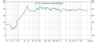

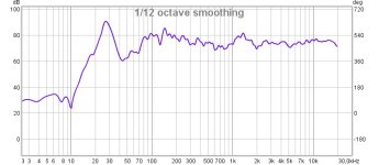

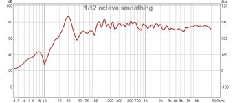

Снимал: акустика на табуретке имени "АБ", микрофон 2м. на оси НЧ см. фото.
Три замера: 2м на полу откр. дверь, 2м на полу закрыта дверь, 2ь на табурете дверь открыта.
Жду вопросы и критику.
Всем добра!

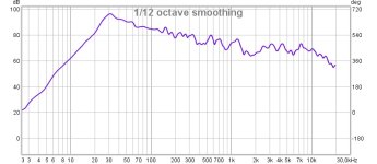

По вашей просьбе ближнее поле НЧ и ПИ, только на показывайте АБ, а то он ща забросает меня помидорами.. )))

Спасибо вам за оригинальные съемы АЧХ. А то аФторитеты_от_Бога так засрали Альфы, что уже никто не верит в их способность воспроизвести хоть какой то низ. А тут -бац и 25 Гц резонансная)) А если ёщё и размять, как любят делать те же аФторитеты-то глядишь и паспортная 18 Гц появится.
Актуальность в том, что самодельные клоны с 18" ПИ сильно не дотягивают до параметров оригинала, а на них то и ориентировалась доверчивая публика.
Насчет АЧХ-у меня сейчас 12" хитачи встроенные с стену между залом и спальней имеют похожую характеристику-плавный спад ниже 100Гц и подъем до общего уровня на 29-33 Гц. Все что раньше гундосило ввиде "аффигительного баса" на 40, 45, 50, 65, 72 Гц отсутствует как класс.
В общем- открытое оформление-это оч.хорошо для звука.
