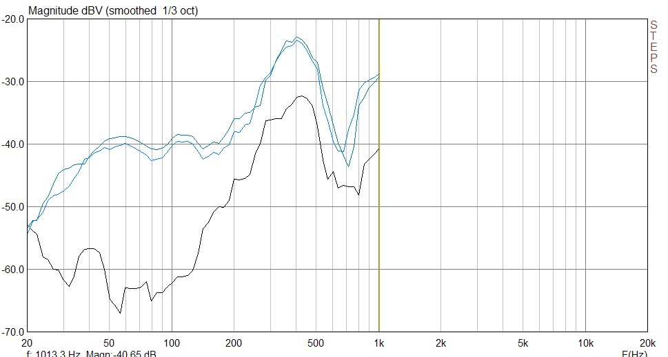

Динамик с низкой добротностью ничего принципиально не поменял в АЧХе:

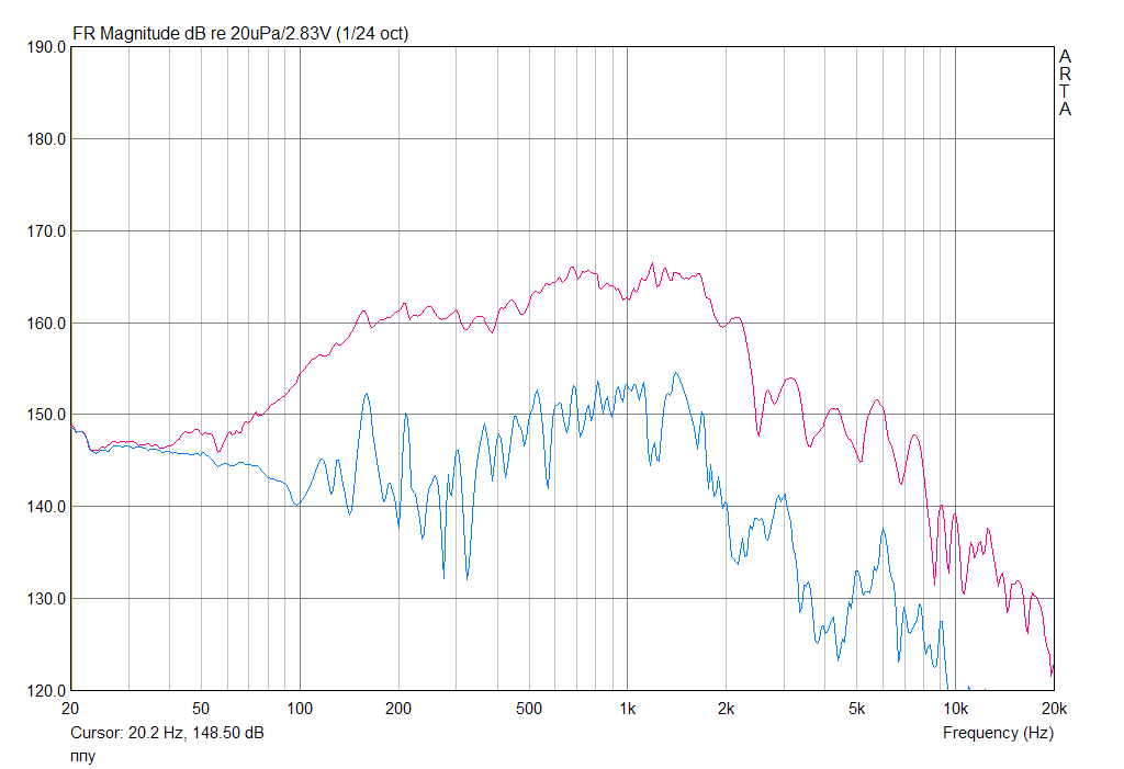

А вот уменьшение малого диффузора до 130мм с очень мягким подвесом убило бас полностью.
(пардон за разный масштаб графиков)
Видимо избыток давления переместился на подвес и раздувал его вместо передачи импульса на малую площадь пассивного с другой стороны камеры. Получается, что чем меньше пассивный у камеры, тем жёстче нужен ему подвес.

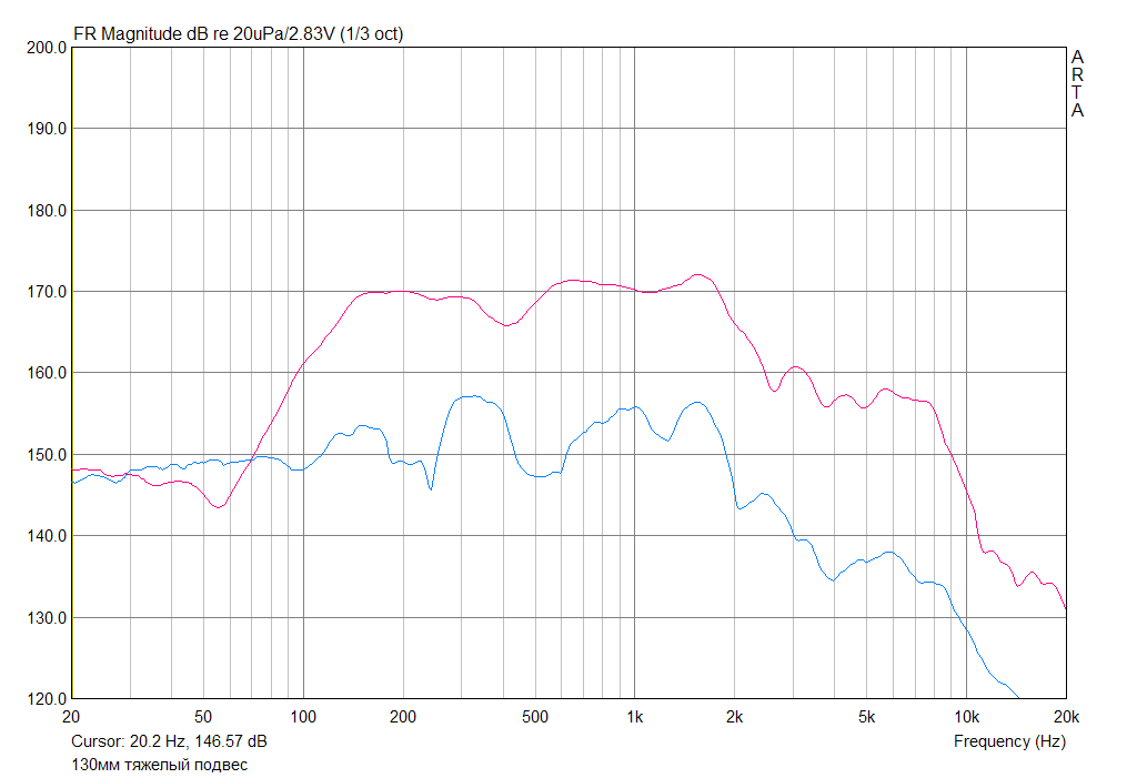

Пожалуй залью полутор силиконом...Это конечно треш, но действительно, жесткости добавит.
Подвес получился жесткий, но тяжелый.
Результат так себе.

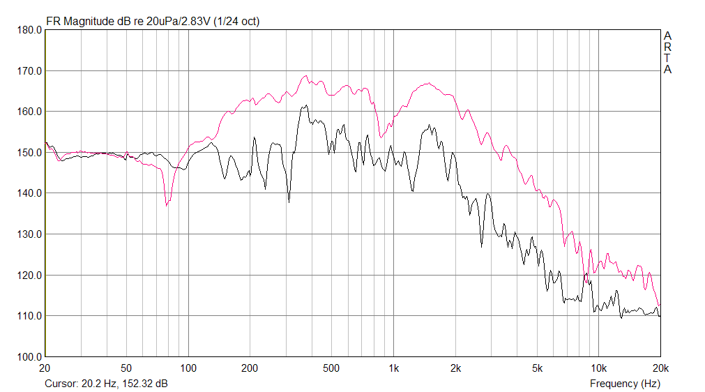

Резонансная динамиков действительно понижается. Вот ачх на динах 8дюймов с резонансной 60гц
из минусов - дичайший выброс на резонансе ящика - около 200 гц, давить только активным фильтром, на мой взгляд.
АЧХ спереди, сзади и сбоку.
И еще - КПД довольно низкий. Нужны длинноходные динамики.

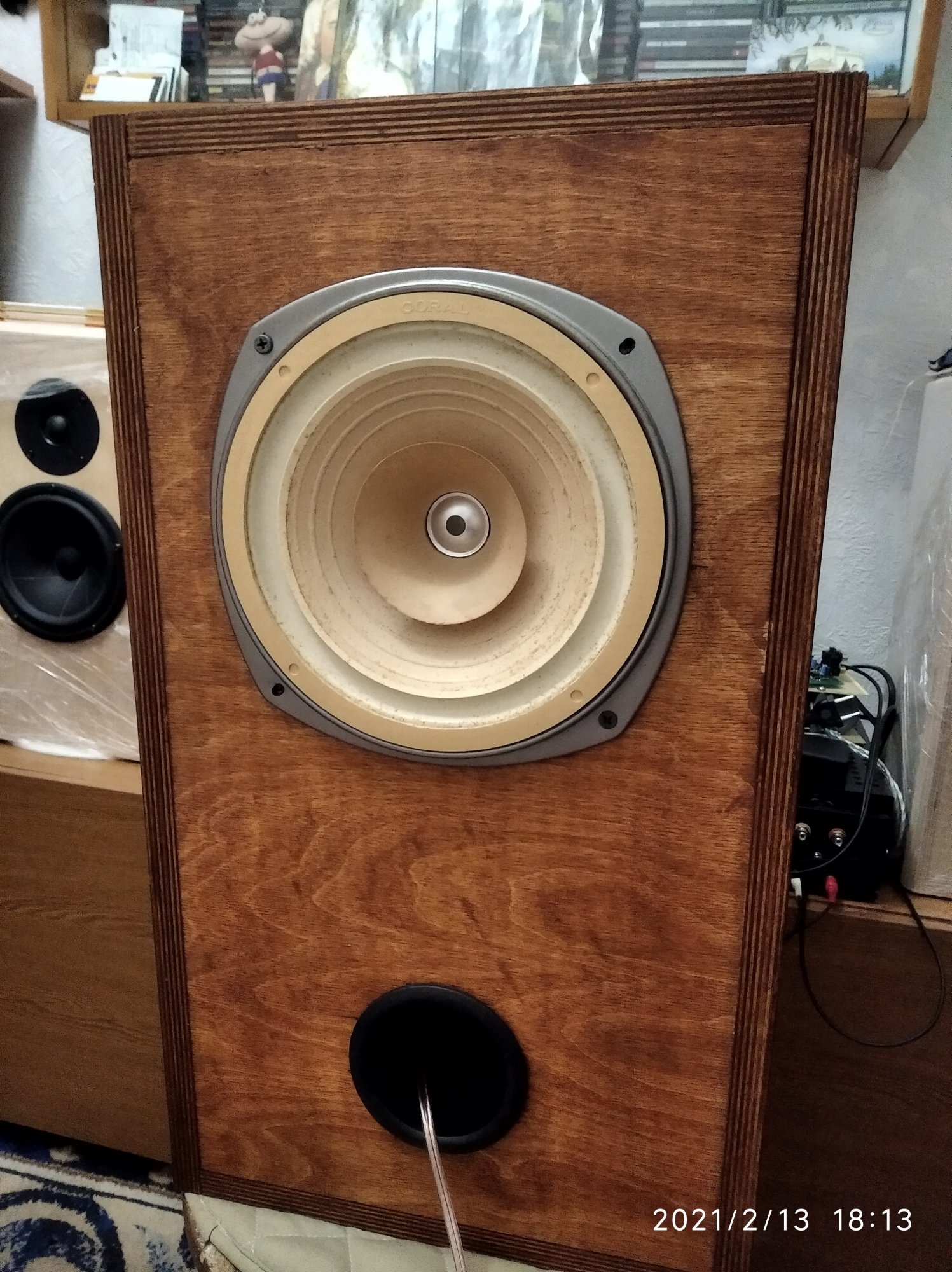

Игорь, не по теме, но важно. Чем можно оживить высохшие подвесы у шикарных Коралов Flat 8 , сейчас имел радость и удовольствие повозиться с этими шедеврами звука. Но подвесы откровенно дубовые, 90 герц резонанс вместо законных 40. Сейчас фото перекачаю.
    465.8 KB · Просмотры: 172
    582 KB · Просмотры: 199
