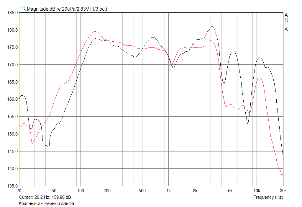

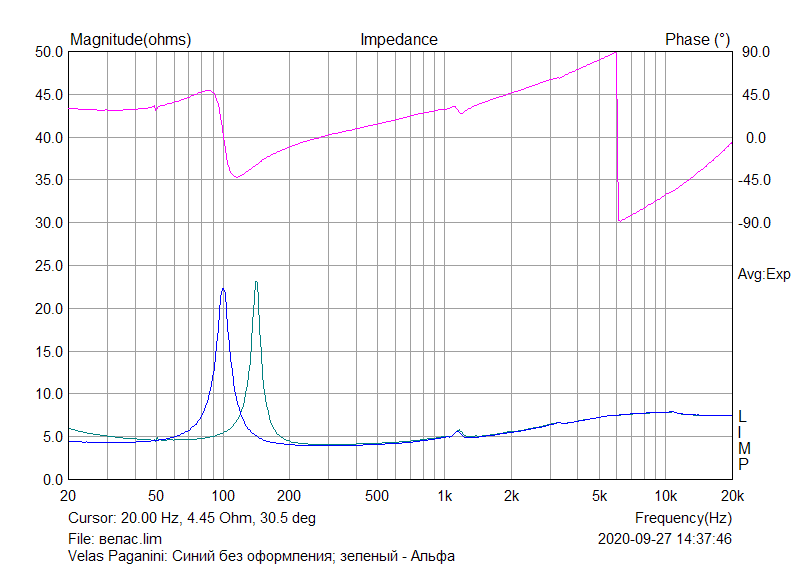

Динами Велас. 10см
картина точно такая же:
те же 2 пика 150 и 700 Гц
при этом на графике сопротивления тишь да гладь:
Вот такая вот фигня.
Ну тяжелый пассивник получился (еще 5гдш попробовать осталось и успокоится ;) ) - автосабовый 8" с большим ходом попробуйте (2-х катушечный 2+2 ом). А пики 150 и 500 они так и останутся-это нормально для данного вида оформления.

Впечатление, что работает динамик на камеру 2 литра, а большой не работает и вообще не влияет, по импедансу так получается. Значит, или камера свистит (и не передаёт смещение), или подвесы дубовые + масса огромная, не сдвинуть. Но хоть что-то ниже 150Гц на графике импеданса должно же быть???🙁
Возможно, Велас слабый в сравнении с 10гд-30 мотором, с тем хоть что-то ниже было. Или то был резонанс помещения, 50 Гц.
на50гц - комната.
Вот да именно такое впечатление и у меня создалось. Буду увеличивать площадь внутреннего диффузора + более мягкий подвес.

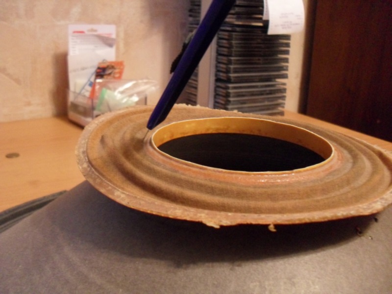

Сделали бы сами. С тонкой тканью изумительно мягкие выходят
может позже))
Пока проще 200р за готовый отдать.
А вот пробные диффузоры для 10гд30 сохнут)))
Мне тыловые диффузоры камеры тоже самому делать пришлось. Из электрокартона толщиной 0,5 мм
Подвесы заказывал у Петра Зодниева. Четыре одинаковых. Самоделки в среднем своём размере были одинаковы в диаметре с диффузорами динамиков.

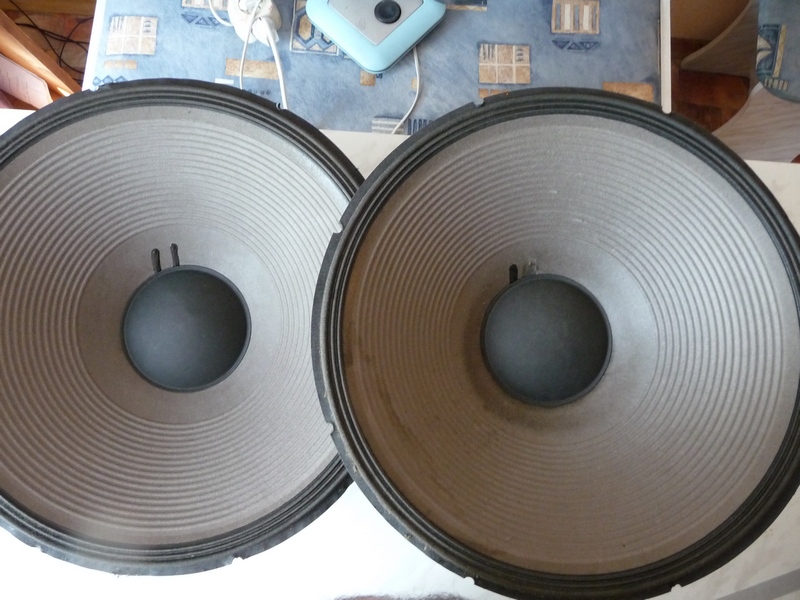

Весь комплект
Малые ПИ уже покрашенные, вытянутые до идеального круга, высушены и с подвесами.
Динамики применялись автомобильные и по слухам довольно басовитые. Длинная катушка, отбойник на корзине под ЦШ, то корзины динамиков были изнасилованы со стороны крепёжных фланцев. Там и сям вырваны куски или неровно вырезаны ножницами по металлу. Так их видимо пытались внедрить в разные места автомобиля. И, чтобы прикрыть это блядс..е непотребство, были изготовлены из шестимиллиметрового оргалита декоративные фланчики
Фланцы были обрызганы всё той же "KUDO"

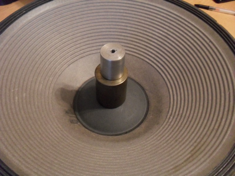

Движущая сила клона "Alpha PAT-20"

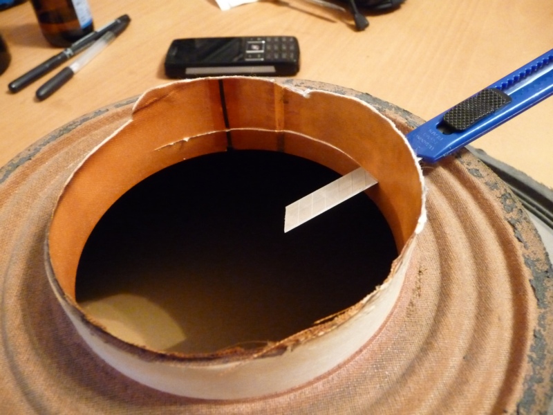

К изготовлению трубы-камеры тогда только приступили. Как я уже сообщал выше, внутренний диаметр камеры был 200 мм и её длина в чистоте также была равна двумстам миллиметров. Соответственно внутренний объём её был равен 6,28 литра.
После "ужасающих" результатов измерений и обмозговывания того, сего, пятого и десятого, камера была укорочена на семьдесят миллиметров и её объём уменьшился до 4 литров. Соответственно морда лица корпуса, приблизилась к перегородке с большим ПИ на те же 70 мм. Измерений не было. Зато были проверены разнообразные 6"...6,5" динамики.

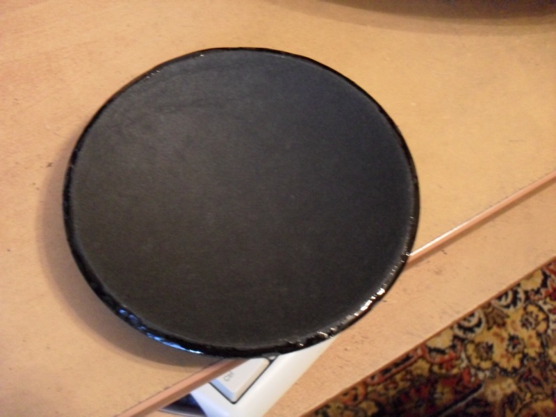

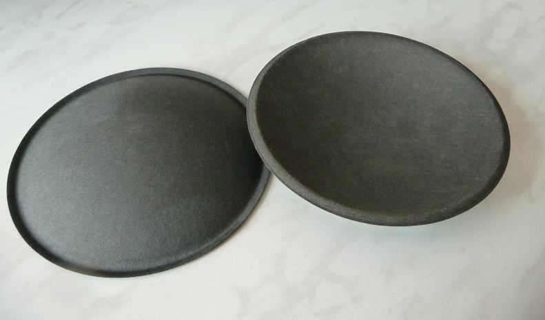

Чтобы закрыть 100 мм отверстие в диффузоре и обеспечить связь малого ПИ с большим, достались из загашника бумажные колпаки с отбортовкой диаметром в 130 мм
Встали как родные.
Были примерены и "двигатели"
С диффузоров были срезаны каркасы
И ЦШ
Колпаки приклеивались на БФ-2
Под "гнётом" в виде оправок для перемотки динамиков
Встали как родные.

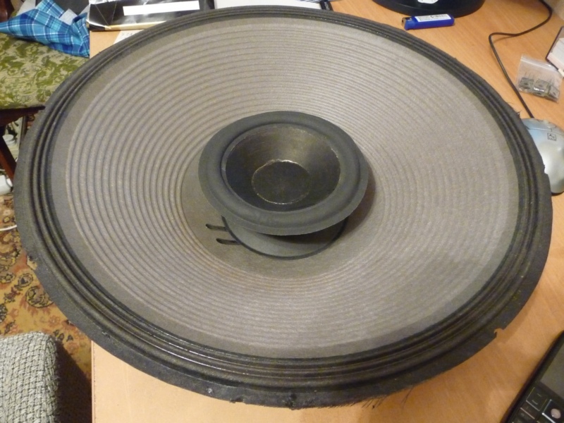

Думаю, причина неудачи в чрезмерно большом весе диффузора в 1 опыте.

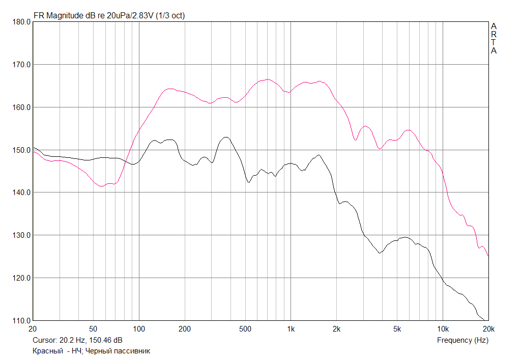

Сейчас сделал кулек из бумаги для акварели. Диаметр 510мм, вес 40 с небольшим грамм.
Подвес вылепил из полиуретанового герметика, сейчас досыхает.
Ну вот, первый результат:
Лучше значительно, но далеко от идеала.
На слух уже интересно. полочка идет примерно от 16Гц.
По мне так уже "идеал", интересно как остальное присостыкуется..и это наверное самое трудное будет (не по АЧХ а по "отклику")
Как измеряйте, микрофон по оси НЧ всегда?
НЧ по оси,
пассивник вот так:
не, надо отклик пассивника на 10Дб поднять.
