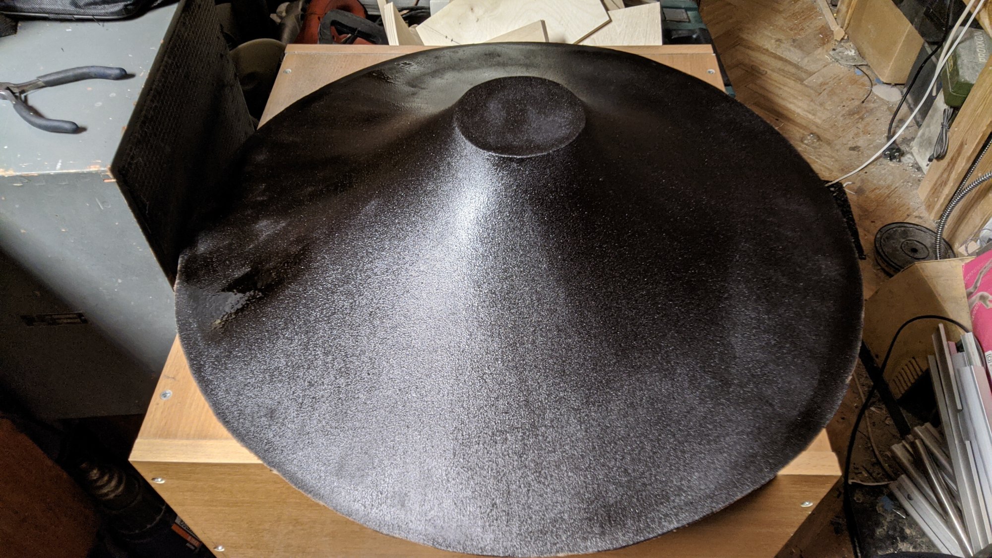

Итак.
Результат первого эксеримента по созданию диффузора.
Косяков предостаточно, но надежда есть.
диаметр 570мм
масса 170 гр.
Жесткость вроде приличная, хз. как оценить.

170 г. ... масса великовата :( , у НОЭМЫ 12"диффузор с катушкой весит 43 грамма и то инерция для дома ИМХО чрезмерная. Но огород вроде неплохо озвучивает.
я читал, считал...
между 12 дюймами и 22 как бы очень большая разница.площадь одного 700см2, другого 2500см2
т.е почти в 4 раза больше. так что 170 грамм на уровне 40 грамм для 12дюймов....
но вот жесткости у моего варианта явно маловато.
Попробую другую пропорцию смолы и пластификатора, и может ребра жесткости какие придумать.

пока нет. Малые конуса- переходники из вамана, ну клеить одно к другому.
Зря старались, выгибали образующую , для работы "чисто басовиком" хватает обычного конуса типа кулёк.
Как лучше ребра жесткости расположить - по радиусам, или кольцами?
Ребра жесткости из световодов стекловолоконного кабеля. Придёт же такое иногда в голову:rolleyes:

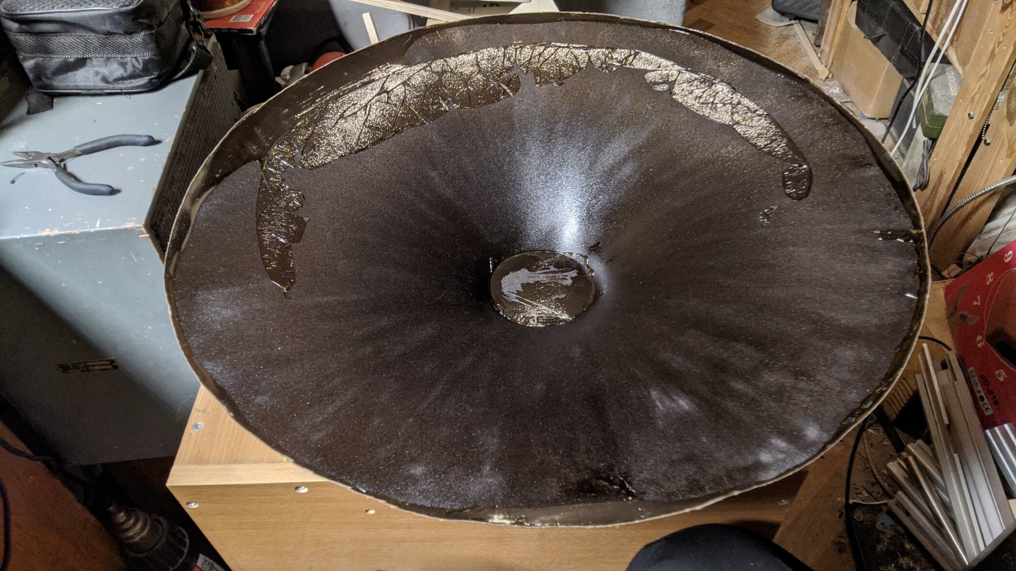

новый дифф получился 144 грамма, пока без ребер всяких.
Выпилил раму для диффузора, и чет мне как-то не по себе стало. Очень уж монструозная конструкция получается...
Сейчас клею подвес, завтра сфотографирую, если что-то приемлемое получится.
поторопился, рано снял с формы, повело, в мусор.
Запускаю 3 вариант.

600х600хГлубина это много?! Т.е.
Ну оочень здоровая хрень
А ведь вам ещё и с 8" хорошим НЧ динамиком определится надо. Камеру сконструировать. А вообще респект за шустрый подрыв на изготовление.
P.S. Готовите Вы видимо её (Альфу) лишь для измерений в области НЧ. Один агрегат Вам не даст возможности оценить его полноценно в звуке.

Думаю, да только для измерений. Если понравится, возможно буду делать уменьшенный вариант - ибо с этим монстром жить нельзя)))
И делаю всего 1 штук, соответственно пока.
"Время есть, а денег нет" ©
Приходится руки занимать чем-то, чтоб не лезть на стену.
