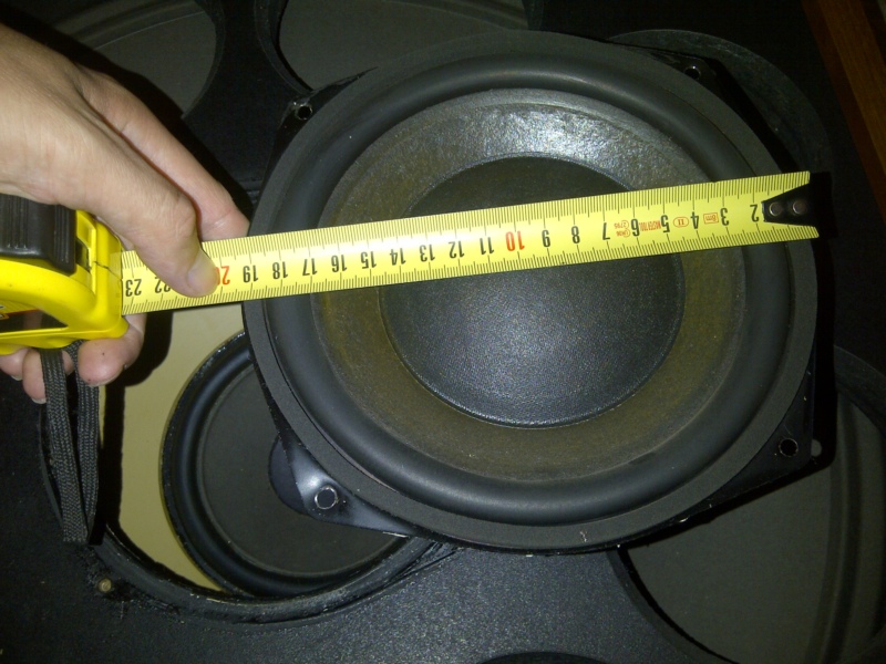

Разные диаметры хорошо видны на этом фото:
Я общался с владельцем оригинала с Украины. Это как раз его фото (по просьбе общественности). Его однозначный ответ, что диаметры диффузоров и подвесы одинаковы и у активного, и у пассивного. У меня не тот возраст, чтобы фантазировать. Мозг уже подсыхать начал...
С чего бы я, верней с какого такого члена, вдруг стал бы делать пассивный диффузор именно такого же диаметра как и у активного, и добиваться максимальной эластичности подвеса у пассивного диффузорчика. Был сбор максимально возможной информации.

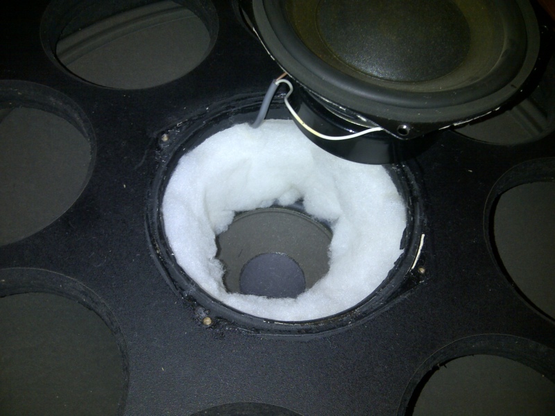

Был ли тогда, именно в семьдесят каком-то (презентация Альфы) этот патент опубликован. Или не был тот патент опубликован...
Видно, что диффузоры одинаковы.
А вот и звукопоглотитель.
Надо было бы мне клеить пассивные диффузоры того же диаметра, не подтверди мне владелец их одинаковость.

В альфе не так. Совсем.
Извините, но вот вижу как раз что внутренний меньше.
Не знаю откуда инфа на сайте, но вот что написано:
Используемые излучатели )внешний и диаметр по центру подвеса):
ПИ: 540/505 мм, конусный (полностью бумажный)
ПИ: 170-180 мм, конусный (бумажный на резиновом подвесе)
НЧ: 190/160 мм, конусный (бумажный на резиновом подвесе)

МотоГчик как Газ не маленький для 8" басовичка. И он не двигает огромный диффузор. Он двигает ровно такой же ПИ в заданном объёме..
Одну руку поднесите к лицу сантимов на 20...30, а другую вытяните максимально. Ладони одинаковой величины?
